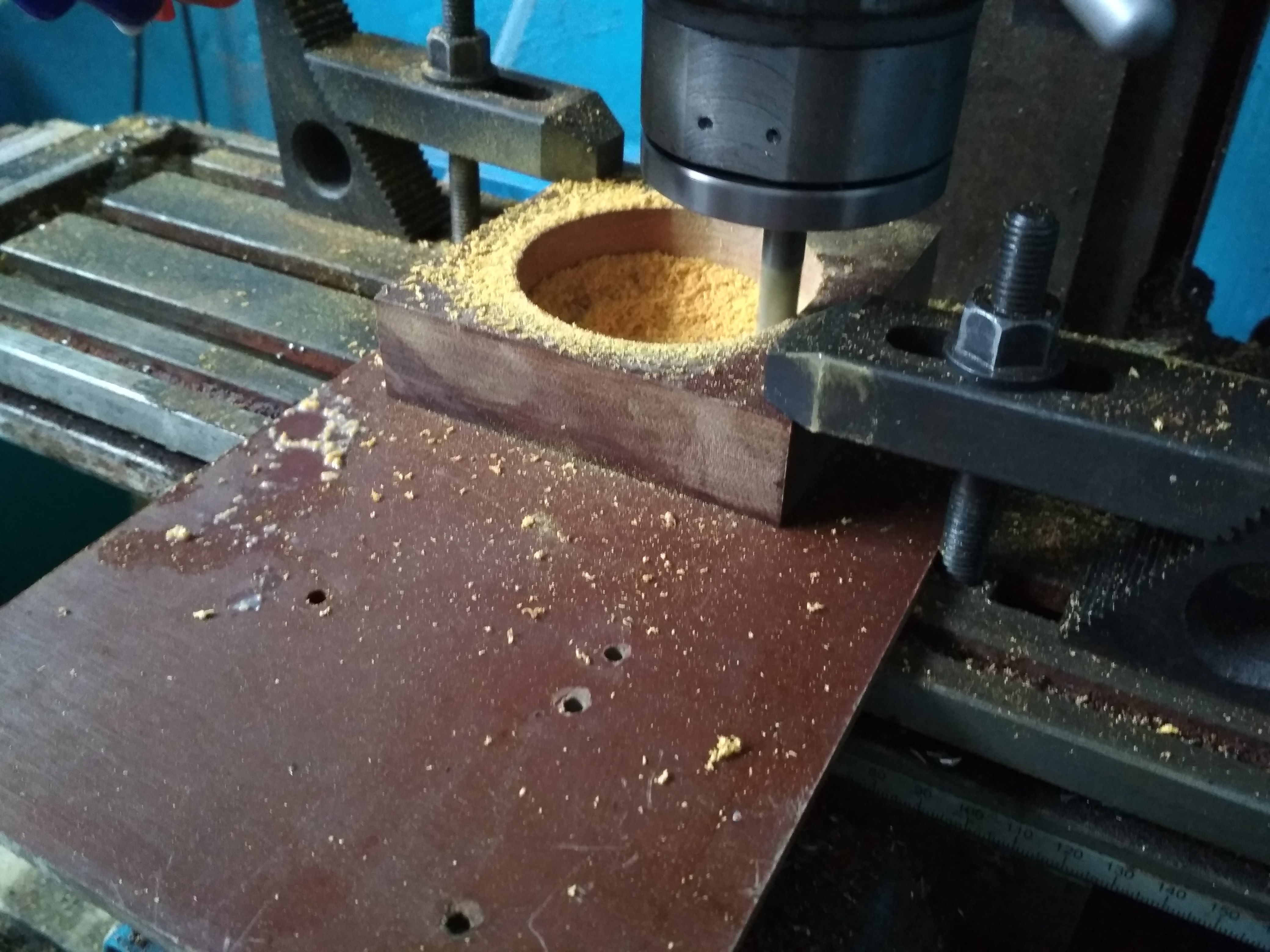

Сегодня сделал кронштейн для шпинделя.
IMG_20191220_150746.jpg (11052 просмотра) <a class='original' href='./download/file.php?id=173704&sid=d1f14b4828fa7c4c9094e0c180e0242a&mode=view' target=_blank>Загрузить оригинал (1.44 МБ)</a>
IMG_20191220_152603.jpg (11052 просмотра) <a class='original' href='./download/file.php?id=173705&sid=d1f14b4828fa7c4c9094e0c180e0242a&mode=view' target=_blank>Загрузить оригинал (1.58 МБ)</a>
