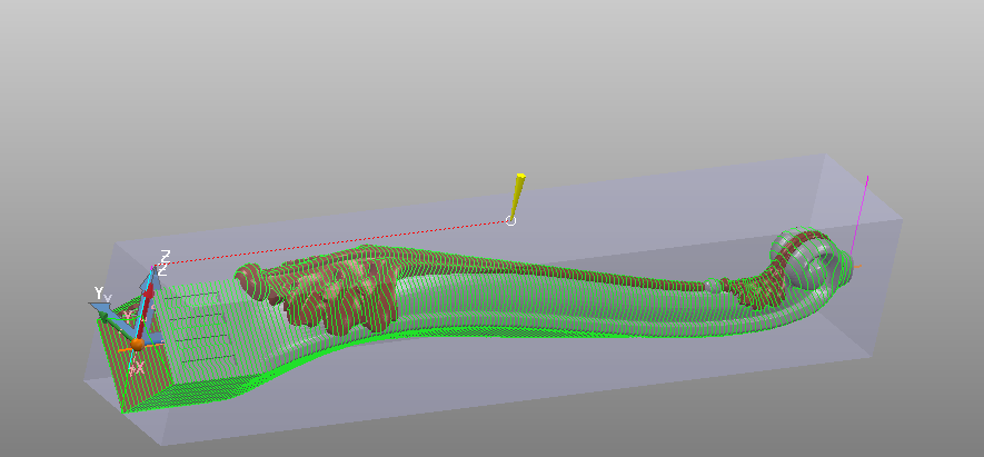

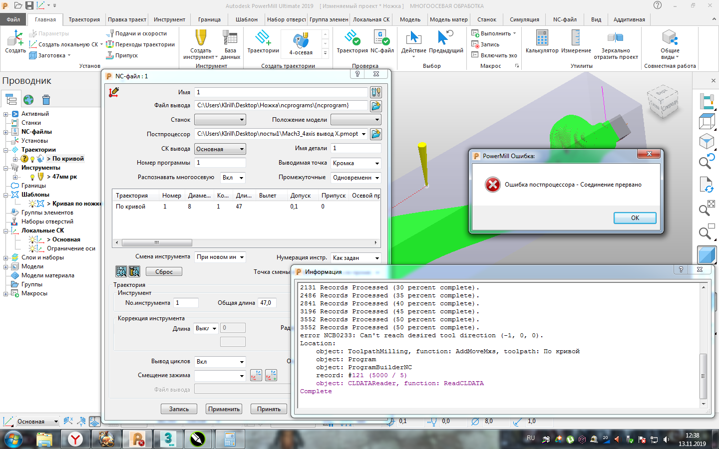

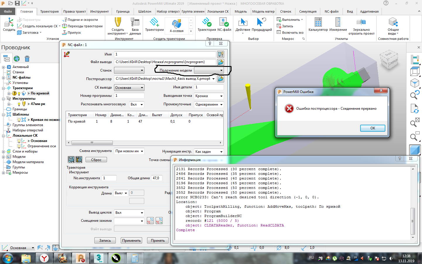

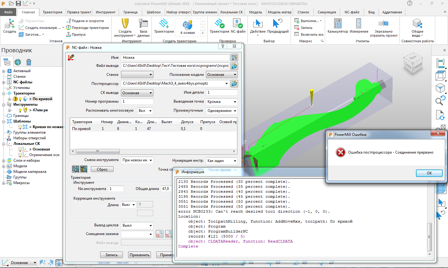

Уже долгое время не знаю, как записать файо УП.
От безысходности создал тему и очень надеюсь на вашу помощь...
В общем, траектория вроде как нормальная, судя по визуализации, но создавать NC файл не хочет, пишет "Ошибка постпроцессора - соединение прервано"
Autodesk Manufacturing Post Processor Utility 2019 (2019.0.0.5007)
© Copyright 2018 Autodesk, Inc. All rights reserved.
Using option file: C:\Users\KIrill\Desktop\Mach3_4_axesv4byx.pmoptz
Reading cutfile records..
1 Records Processed (0 percent complete).
355 Records Processed (5 percent complete).
710 Records Processed (10 percent complete).
1065 Records Processed (15 percent complete).
1420 Records Processed (20 percent complete)..
1775 Records Processed (25 percent complete).
2130 Records Processed (30 percent complete).
2485 Records Processed (35 percent complete).
2840 Records Processed (40 percent complete).
3195 Records Processed (45 percent complete).
3551 Records Processed (50 percent complete).
error NCB0233: Can't reach desired tool direction (-1, 0, 0).
Location:
object: ToolpathMilling, function: AddMoveMxs, toolpath: По кривой
object: Program
object: ProgramBuilderNC
record: #121 (5000 / 5)
object: CLDATAReader, function: ReadCLDATA
Complete
Фотографию тоже приложу и проект https://yadi.sk/d/DxjpnPygfp62Cw
Очень надеюсь на помощь
УП.png (12662 просмотра) <a class='original' href='./download/file.php?id=171849&mode=view' target=_blank>Загрузить оригинал (189.84 КБ)</a>

Знакомая проблемка, какой пост. использовали? Скорее всего он не подходит из за за кинематики станка. В доль какой оси у вас расположена поворотная ось?

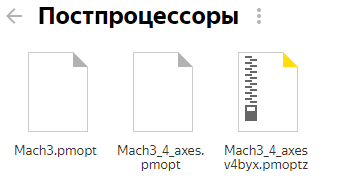

SDAMASK писал(а):Знакомая проблемка, какой пост. использовали? Скорее всего он не подходит из за за кинематики станка. В доль какой оси у вас расположена поворотная ось?
Использовал данные постпроцессоры https://yadi.sk/d/G9IykiY1KdG_8g под MACH3
Вдоль какой оси? Вдоль оси Y, но никаких проблем нет переставить вдоль оси X.
Может есть у кого пост, который сможет создать NC файл?

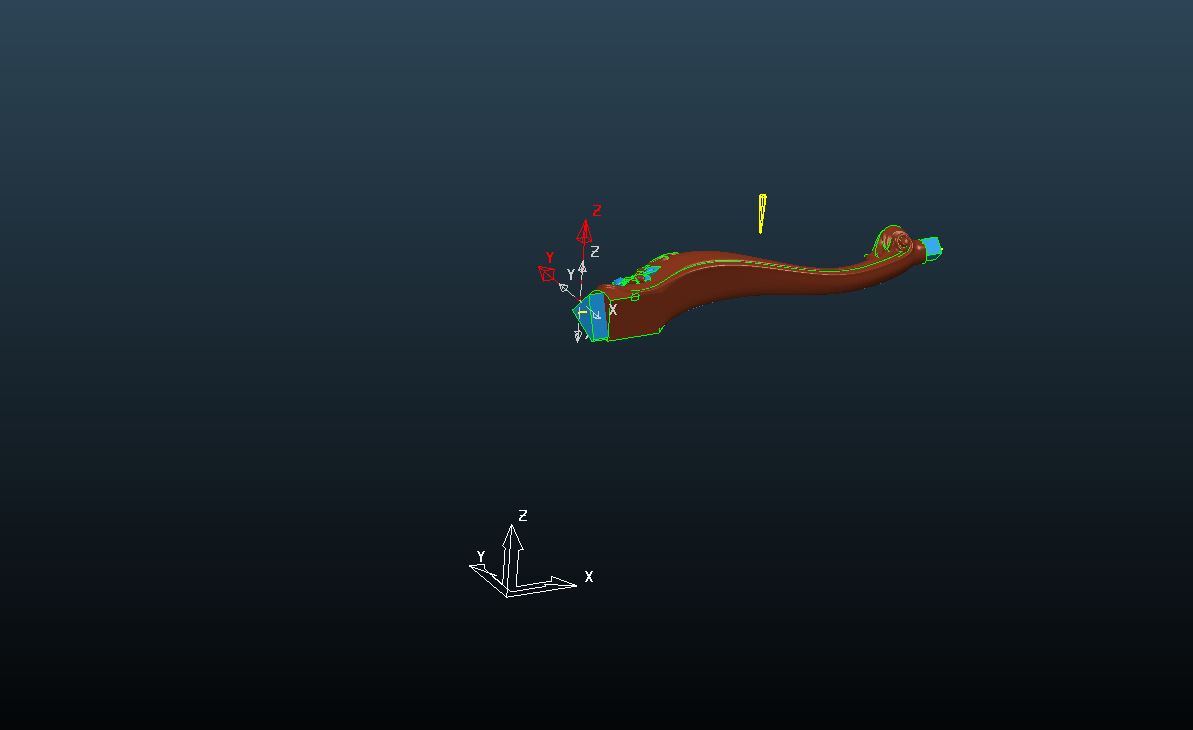

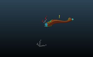

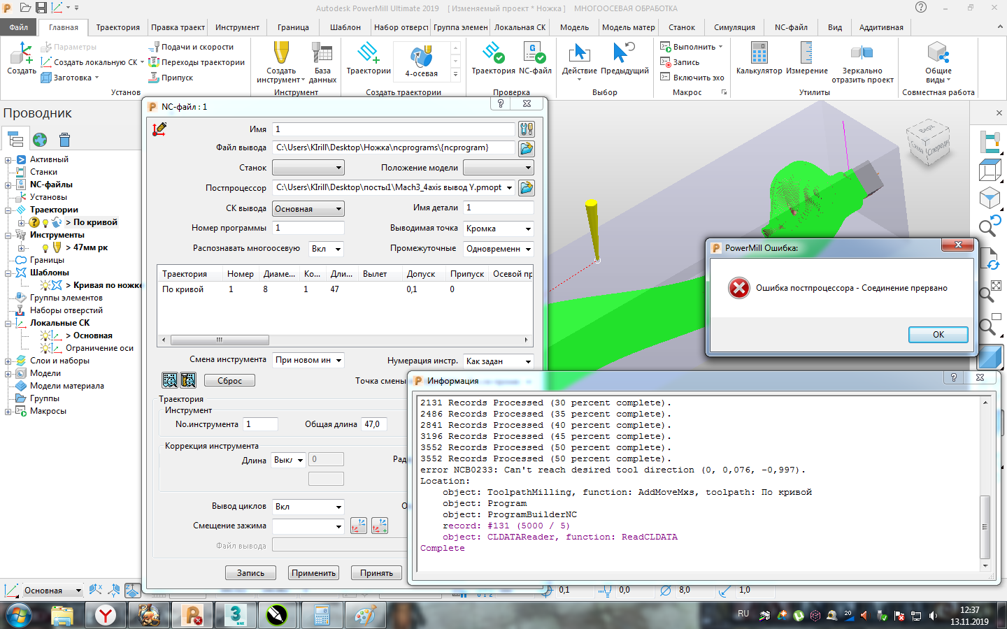

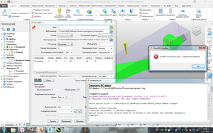

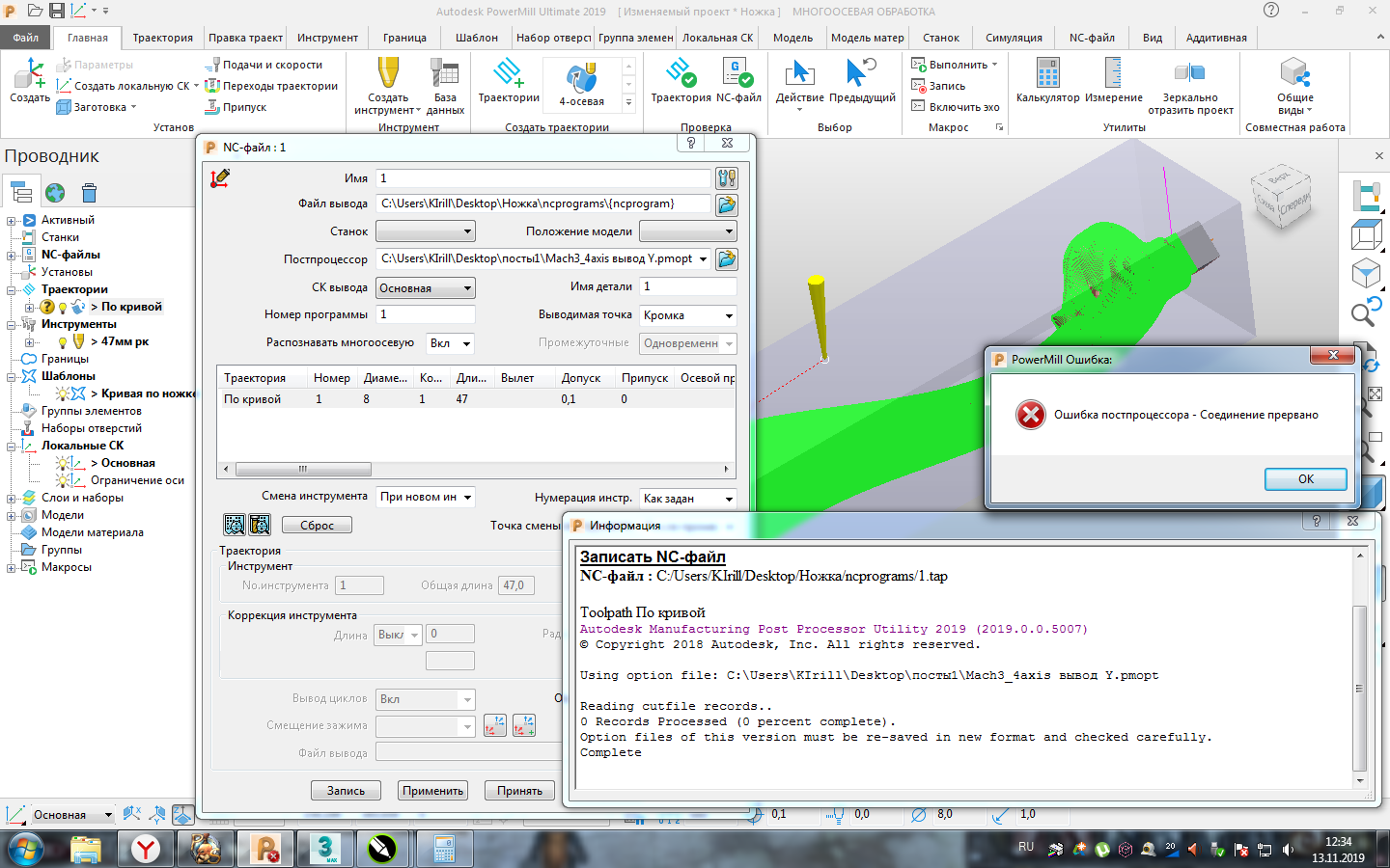

Делаю расположение вдоль оси X. Ось тоже вдоль Х, ну с этим проблем нет...

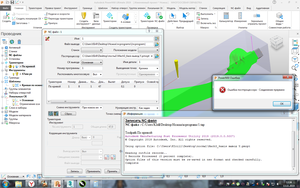

Попробовал абсолютно все, но результато не дало, может быть в моей траектории по кривой что-то не так?
1.png (12618 просмотров) <a class='original' href='./download/file.php?id=171862&mode=view' target=_blank>Загрузить оригинал (293.7 КБ)</a>
2.png (12618 просмотров) <a class='original' href='./download/file.php?id=171863&mode=view' target=_blank>Загрузить оригинал (268.51 КБ)</a>
3.png (12618 просмотров) <a class='original' href='./download/file.php?id=171864&mode=view' target=_blank>Загрузить оригинал (296.78 КБ)</a>
4.png (12618 просмотров) <a class='original' href='./download/file.php?id=171865&mode=view' target=_blank>Загрузить оригинал (298.54 КБ)</a>

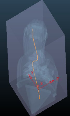

модель и кривую выложи
Kirill953
Сообщения: 48
Зарегистрирован: 11 фев 2018, 21:11
Настоящее имя: KIRILL
Re: Проекция кривой PowerMILL помогите
Сообщение Kirill953 »
NikolayUa24 писал(а):модель и кривую выложи
Скидывал выше проект полностью
Кривую рисовал прям в powermill

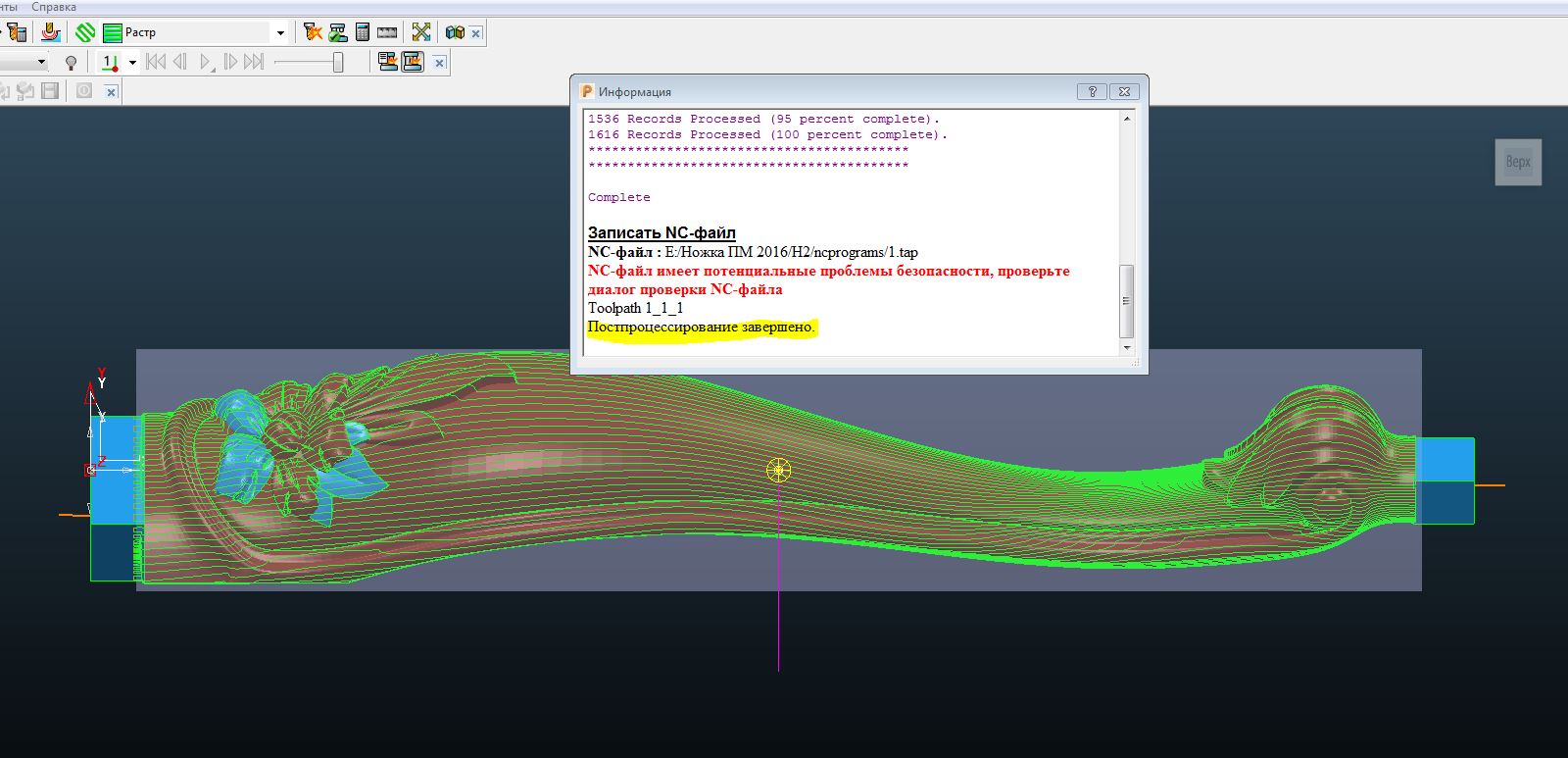

Если Ваша Основная ЛСК будет сопадать с Глобальной, то всё должно получиться.

Нужно повернуть кривую. Она по отношению к модели под углом.

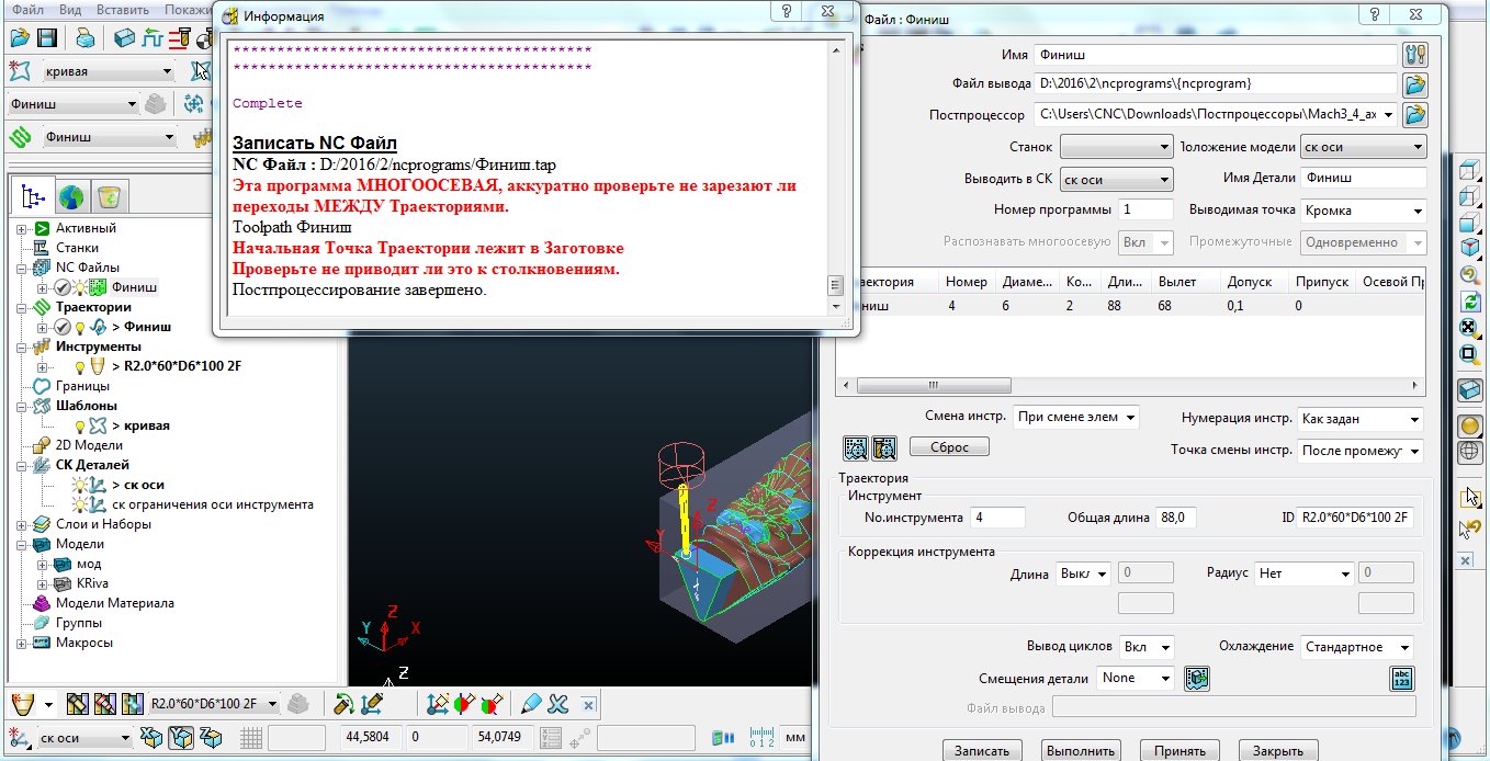

Сообщение Belorez »

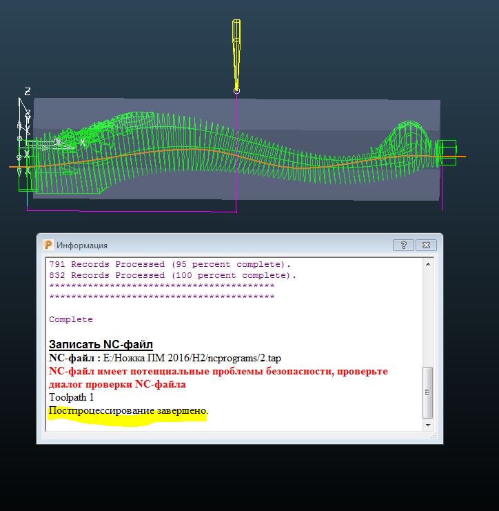

А обрежьте её, видите она заходит на торцы( может поэтому и не хочет записываться)
Так вроде всё у Вас нормально в проекте, может всё же постпроцессор не подходит?
Снимок3.JPG (12506 просмотров) <a class='original' href='./download/file.php?id=171882&mode=view' target=_blank>Загрузить оригинал (74.11 КБ)</a>
Попробовал спиралью - тоже записалось.

Belorez писал(а):А обрежьте её, видите она заходит на торцы( может поэтому и не хочет записываться)
Обрезал саму траекторию, не записывается(
Есть возможность поделиться постпроцессором?
