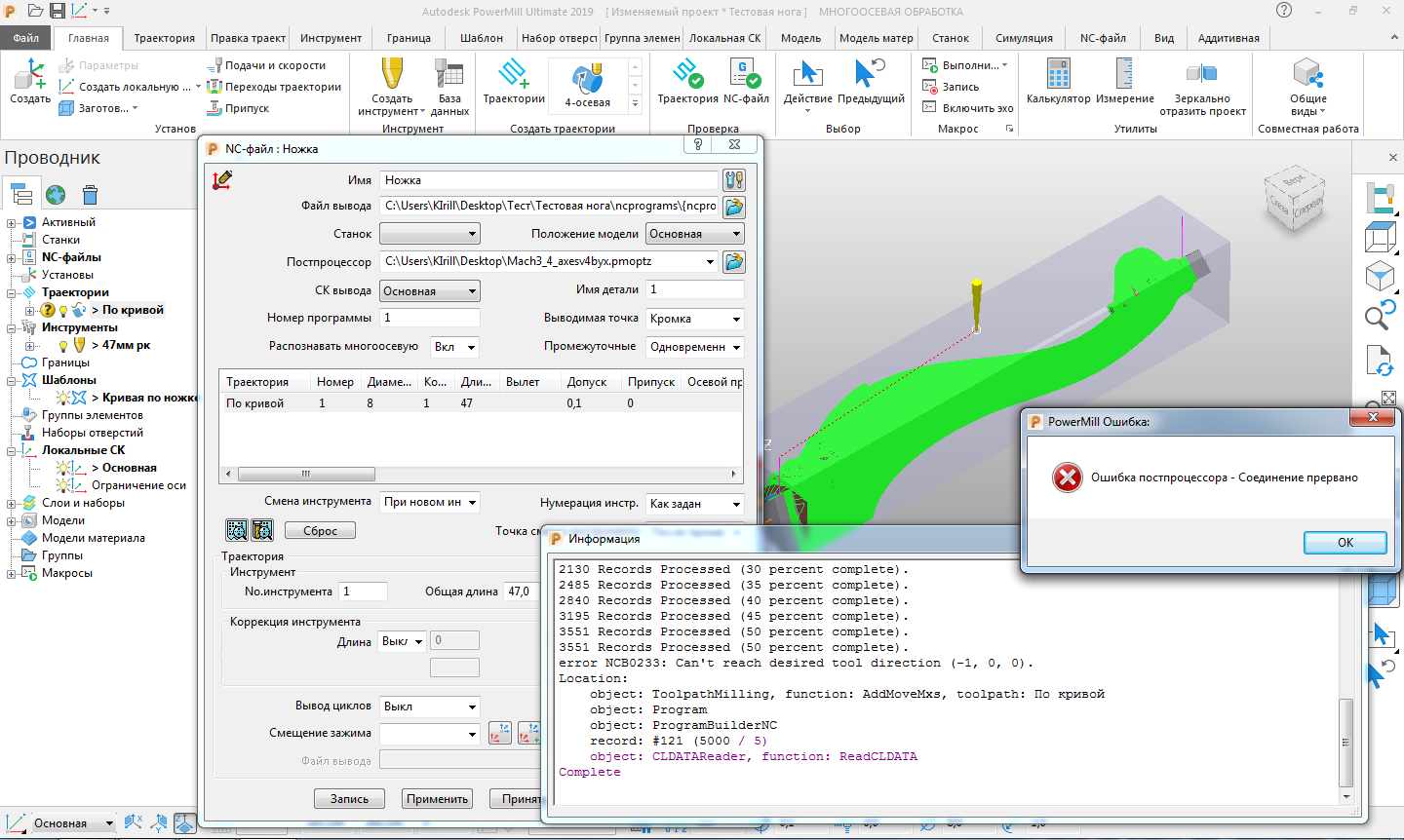

Уже долгое время не знаю, как записать файо УП.
От безысходности создал тему и очень надеюсь на вашу помощь...
В общем, траектория вроде как нормальная, судя по визуализации, но создавать NC файл не хочет, пишет "Ошибка постпроцессора - соединение прервано"
Autodesk Manufacturing Post Processor Utility 2019 (2019.0.0.5007)
© Copyright 2018 Autodesk, Inc. All rights reserved.
Using option file: C:\Users\KIrill\Desktop\Mach3_4_axesv4byx.pmoptz
Reading cutfile records..
1 Records Processed (0 percent complete).
355 Records Processed (5 percent complete).
710 Records Processed (10 percent complete).
1065 Records Processed (15 percent complete).
1420 Records Processed (20 percent complete)..
1775 Records Processed (25 percent complete).
2130 Records Processed (30 percent complete).
2485 Records Processed (35 percent complete).
2840 Records Processed (40 percent complete).
3195 Records Processed (45 percent complete).
3551 Records Processed (50 percent complete).
error NCB0233: Can't reach desired tool direction (-1, 0, 0).
Location:
object: ToolpathMilling, function: AddMoveMxs, toolpath: По кривой
object: Program
object: ProgramBuilderNC
record: #121 (5000 / 5)
object: CLDATAReader, function: ReadCLDATA
Complete
Фотографию тоже приложу и проект https://yadi.sk/d/DxjpnPygfp62Cw
Очень надеюсь на помощь
УП.png (12990 просмотров) <a class='original' href='./download/file.php?id=171849&mode=view' target=_blank>Загрузить оригинал (189.84 КБ)</a>

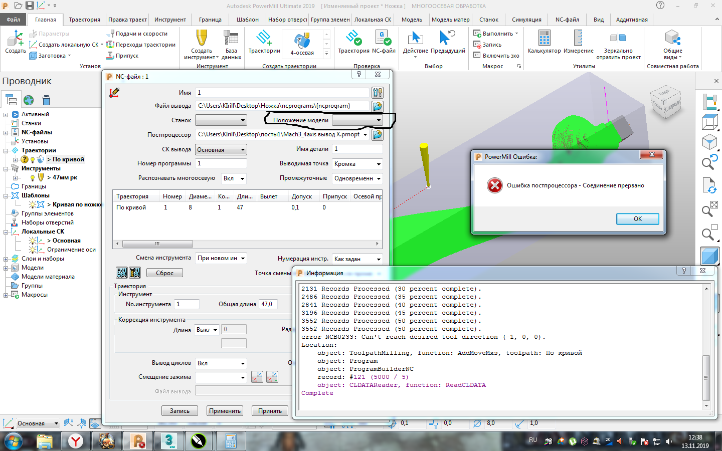

Делаю расположение вдоль оси X. Ось тоже вдоль Х, ну с этим проблем нет...
Попробовал абсолютно все, но результато не дало, может быть в моей траектории по кривой что-то не так?

Kirill953 писал(а):Попробовал абсолютно все, но результата не дало
Не все.
Порядок создания ск
1. ск оси заготовки основная
2. ск черновая 1 поворот по Х -90 градусов
3. ск черновая 2 поворот по Х 90 градусов
4. ск ограничения оси инструмента поворот по Y 90 градусов
5. ск вывод по оси Y поворот на -90 градусов по Z
Нужно указать ось вывода УП (12933 просмотра) <a class='original' href='./download/file.php?id=171869&mode=view' target=_blank>Загрузить оригинал (301.23 КБ)</a>

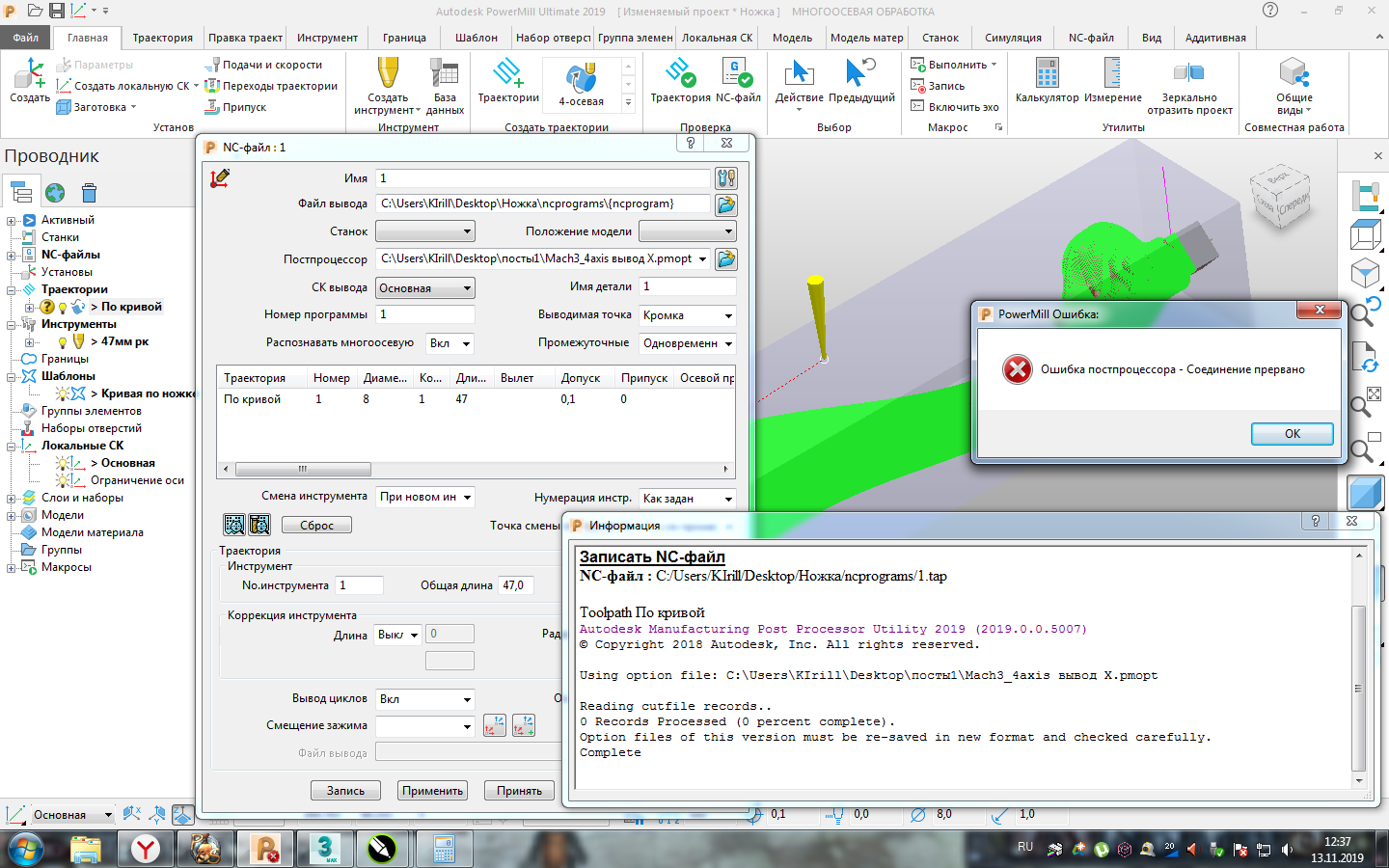

Добавил ось вывода СК основной(1) "Положение модели" - всё так же выдаёт ошибку
СК созданы без черновой, с черновой никаких проблем не имеется
1. СК Оси заготовки(центр в торце)
2 и 3. СК Черновые не нужны в данный момент
4. СК ограничения оси на 90 градусов есть
5. Для чего? У меня ось вдоль X стоит, разворачивать модель не нужно

У меня вдоль X стоит
И всё же, результата не добился, ошибки те же

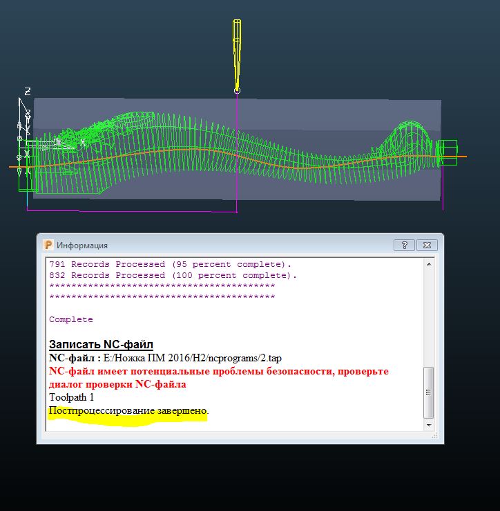

Сообщение Belorez »
А обрежьте её, видите она заходит на торцы( может поэтому и не хочет записываться)
Так вроде всё у Вас нормально в проекте, может всё же постпроцессор не подходит?
Снимок3.JPG (12834 просмотра) <a class='original' href='./download/file.php?id=171882&mode=view' target=_blank>Загрузить оригинал (74.11 КБ)</a>
Попробовал спиралью - тоже записалось.
