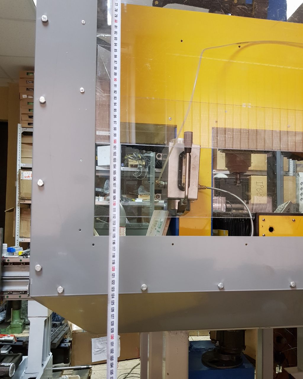

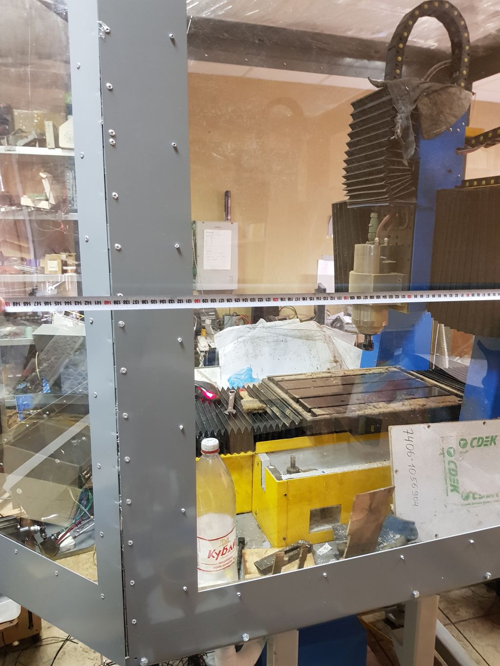

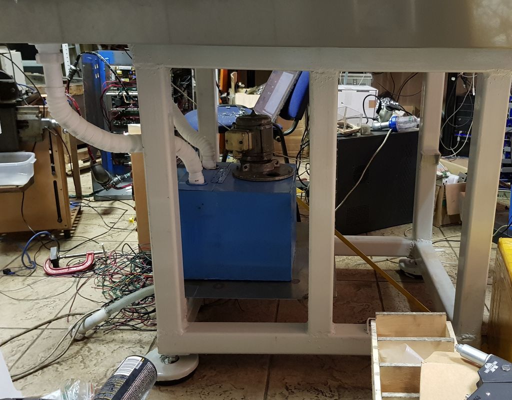

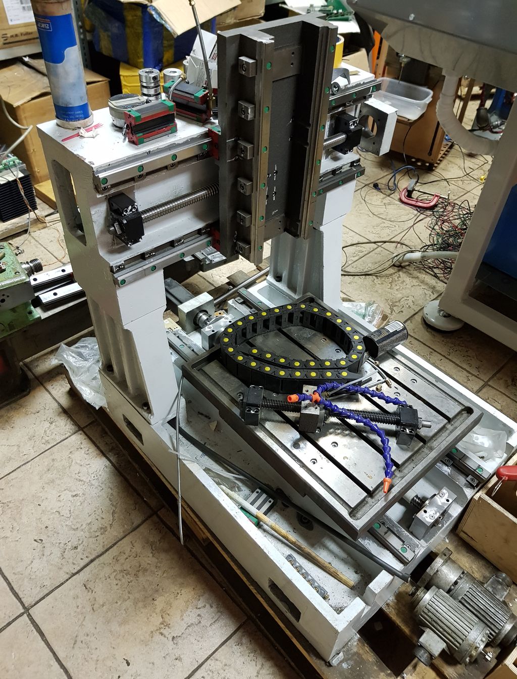

Кабинет работающего станка какие габариты имеет?
Кабинет ширина 1200, длина 1400 , высота 1300
1.jpg (4076 просмотров) <a class='original' href='./download/file.php?id=167721&mode=view' target=_blank>Загрузить оригинал (205.22 КБ)</a>
2.jpg (4076 просмотров) <a class='original' href='./download/file.php?id=167722&mode=view' target=_blank>Загрузить оригинал (177 КБ)</a>
3.jpg (4076 просмотров) <a class='original' href='./download/file.php?id=167723&mode=view' target=_blank>Загрузить оригинал (214.51 КБ)</a>
Тумба 800х680х600 из трубы 60х60х8
4.jpg (4076 просмотров) <a class='original' href='./download/file.php?id=167724&mode=view' target=_blank>Загрузить оригинал (172.38 КБ)</a>
