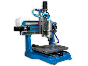

Куплю ЧПУ фрезер способный быстро грызть латунь и не быстро - сталь.
Рабочее поле ~30х40см.
Ограничение по мощности: шпиндель на ~1,5кВт.
Думаю про что-то типа вот этого:
Рассмотрю варианты заготовок, если готового станка нет.

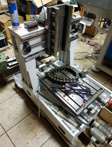

Могу предложить как заготовку, так и полноценный станок.
Заготовка и станок отливались в одно время, по одним лгм заготовкам. То-есть родные братья.
Вес около 500кг. Литой чугун, отливались в 13 году, до 17го года лежали в куче песка, отстаивались.
Все поверхности сначала фрезерованы, затем шлифованы на пром. оборудовании в Питере.
Заготовка полноценный станок Везде рельсы hivin, нижний стол 25е, верх 20е
Винты нижние kuroda шлифованые, японские. Верхние tbi
Система автоматической смазки на все что можно помазать.
На собранном станке сервы delta, управление k-flop.
Есть много фоток, если нужны подробности могу скинуть полное описание по всему железу.
Полностью собранный станок в ящике высотой под 2 метра, сталь грызет копрусной фрезой - только стружка летит
На раму можно поставить 5kw шпиндель bt30, есть в наличии. Будет вообще монстр.
По цене:
200т - рама, за отдельную денюшку можно укомплектовать всем, от заклепок до шпинделя и приводов. Есть все.
450т- готовый, рабочий. Наработка около 100 часов.
p.s В Питере можно приехать посмотреть, пощупать, поточить, кофе побухать, да и просто лясы поточить.

Забыл добавить поле 350х450, подъем головы 200 + 50(можно ослабить крепление и поднять шпиндель).

Выглядит соблазнительно.
Но 500кило пока что меня смущают
Re: Куплю фрезер по металлу
Ну если вдруг что, пишите.

С требованиями по обработке стали странно смущаться весаMukhinG писал(а):Выглядит соблазнительно.

Ща, видео с телефона скачаю, залью для наглядности.
https://youtu.be/9tsw_GrrRss
https://youtu.be/kgovytvYgso
https://youtu.be/pqHH1u9h_bw
https://youtu.be/aa5UIK8arSo
https://youtu.be/UmF0ijwWYjs
https://youtu.be/nOTLK50tNjY
https://youtu.be/29wVnJB3B5g
https://youtu.be/s9oVHGSMx0U
Детальки: сталь 20, продольная и поперечная направляющие для маленького чпу токарника.
вся обработка кроме шлифовки делалась на этом станке.
Фрезы как корпусные, диаметр 60мм так и пальчиковые 16мм
Видел короткие, извиняйте, чисто демо.
Звука нет, так как на заднем фоне играло 'политическое' радио, во избежании так сказать.

Кабинет работающего станка какие габариты имеет?kts писал(а):Ну если вдруг что, пишите.
Кабинет ширина 1200, длина 1400 , высота 1300 Тумба 800х680х600 из трубы 60х60х8MukhinG писал(а):Кабинет работающего станка какие габариты имеет?kts писал(а):Ну если вдруг что, пишите.
