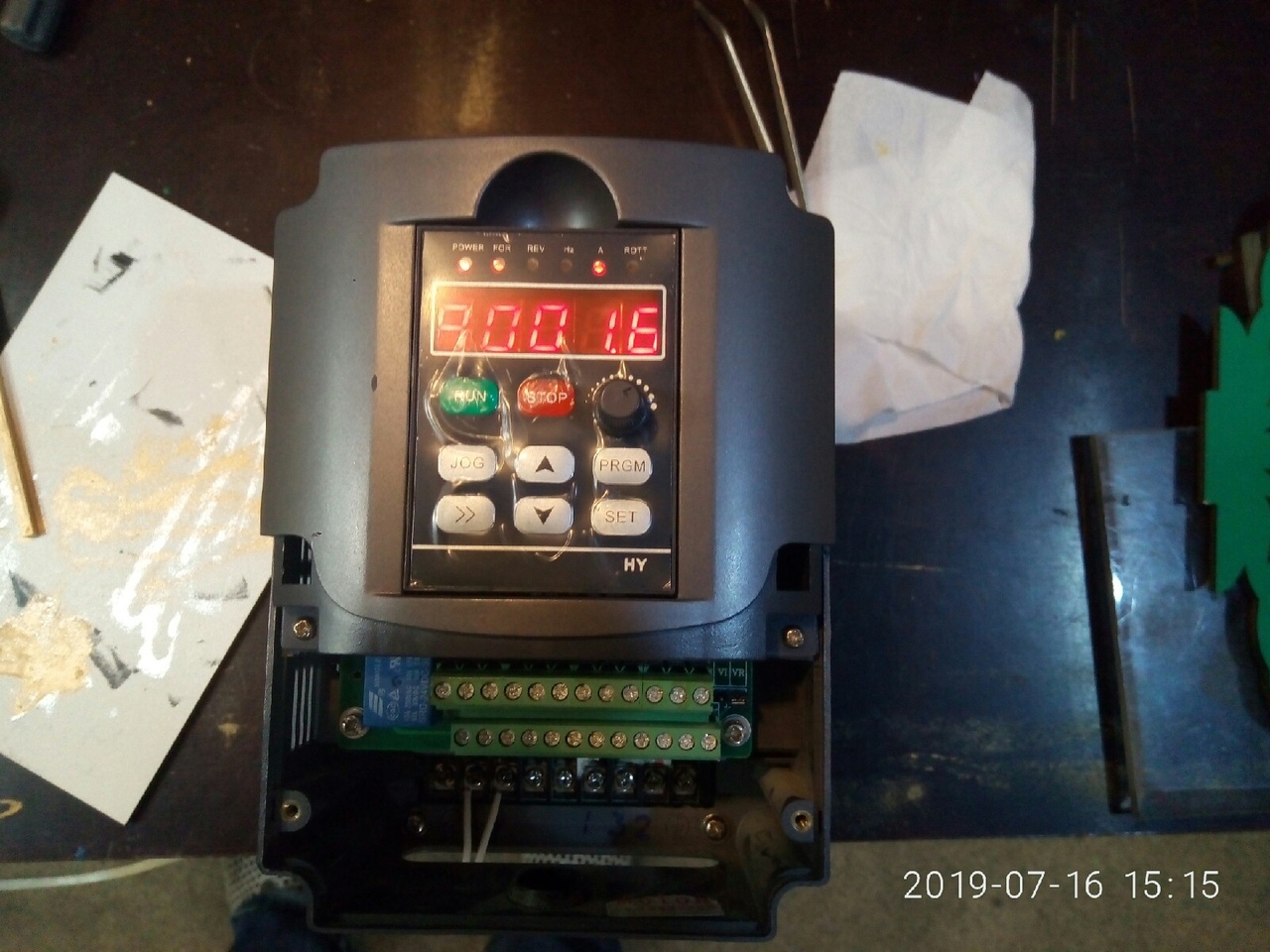

Включил, ошибок вроде нет. Ну и при вращении вертушка вроде ничего не меняется
4qOO42q6a1c.jpg (4974 просмотра) <a class='original' href='./download/file.php?id=166385&sid=79c9ad8e3dc7e8595bb69f8d6d5d23cd&mode=view' target=_blank>Загрузить оригинал (367.7 КБ)</a>
Re: поломка Шпиндель или Инвертор?
Частота-то должна меняться.

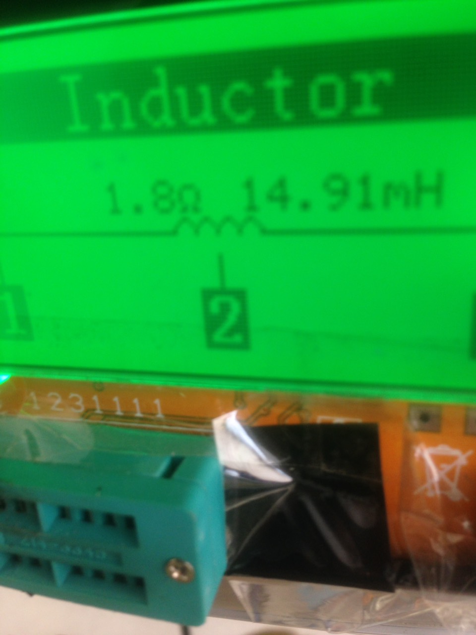

Сообщение Alex52 »
Да, видимо одна из обмоток сгорела
осталось понять почему.
rVEQK9cGDrk.jpg (4850 просмотров) <a class='original' href='./download/file.php?id=166461&sid=79c9ad8e3dc7e8595bb69f8d6d5d23cd&mode=view' target=_blank>Загрузить оригинал (319.75 КБ)</a>

Alex52 писал(а):Да, видимо одна из обмоток сгорела
бывает просто отваливается китайская пайка от разъема
открути крышку заднюю. с разъемом.
