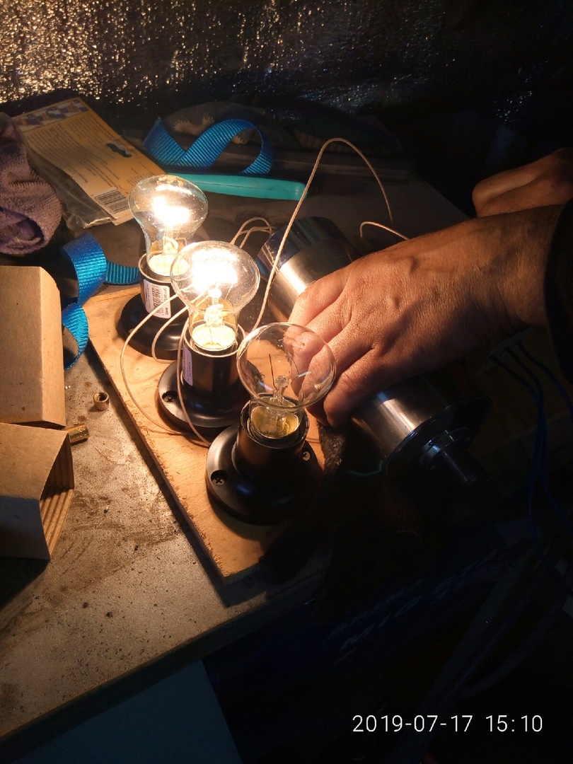

если есть три фазы. подключи шпиндель через 3 лампы накаливания на 75-100 ватт.
в разрыв каждой фазы.
шпидель должен вращатся.
а по разности накала ламп можно судить о неисправности обмоток (я бы еще и мультиком на них померялнапряжение)

Понял, ключевая фраза "если есть три фазы", то есть предлагается подключить к обычной трехфазной сети через защитные лампочки.
Да, идея хорошая.

Да, видимо одна из обмоток сгорела
осталось понять почему.
