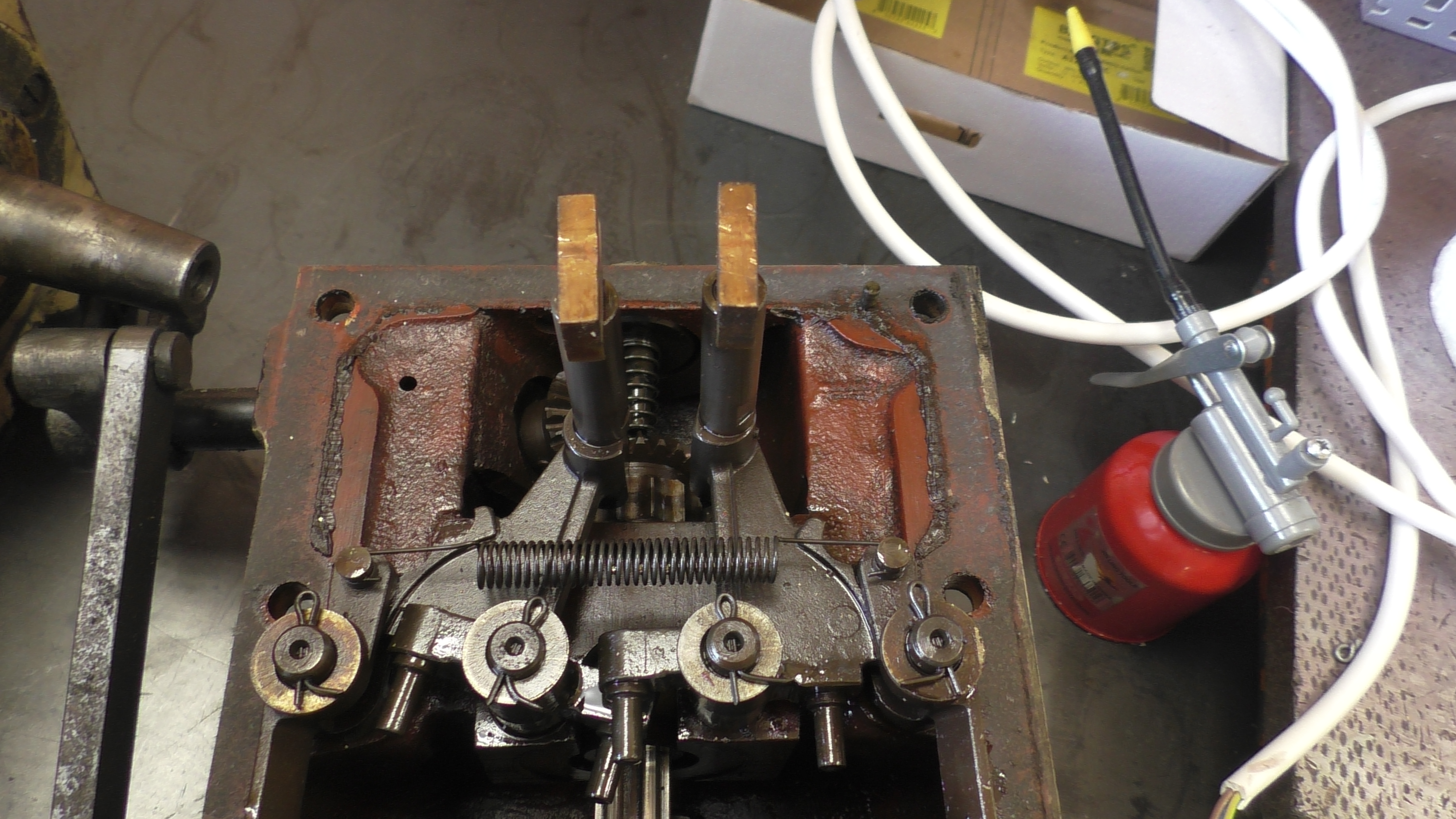

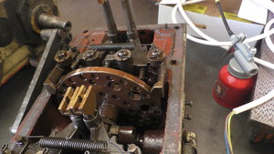

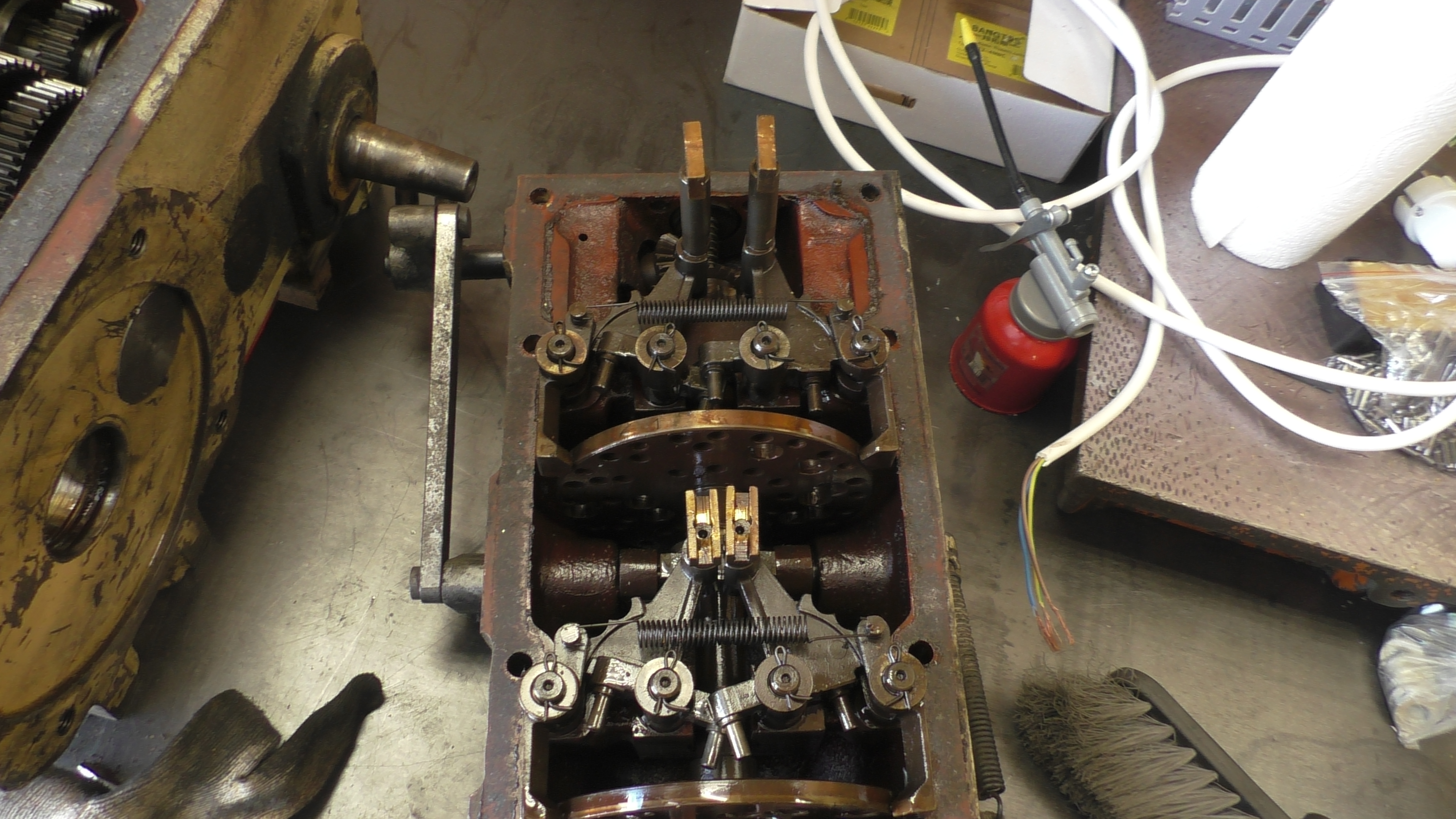

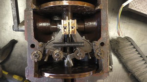

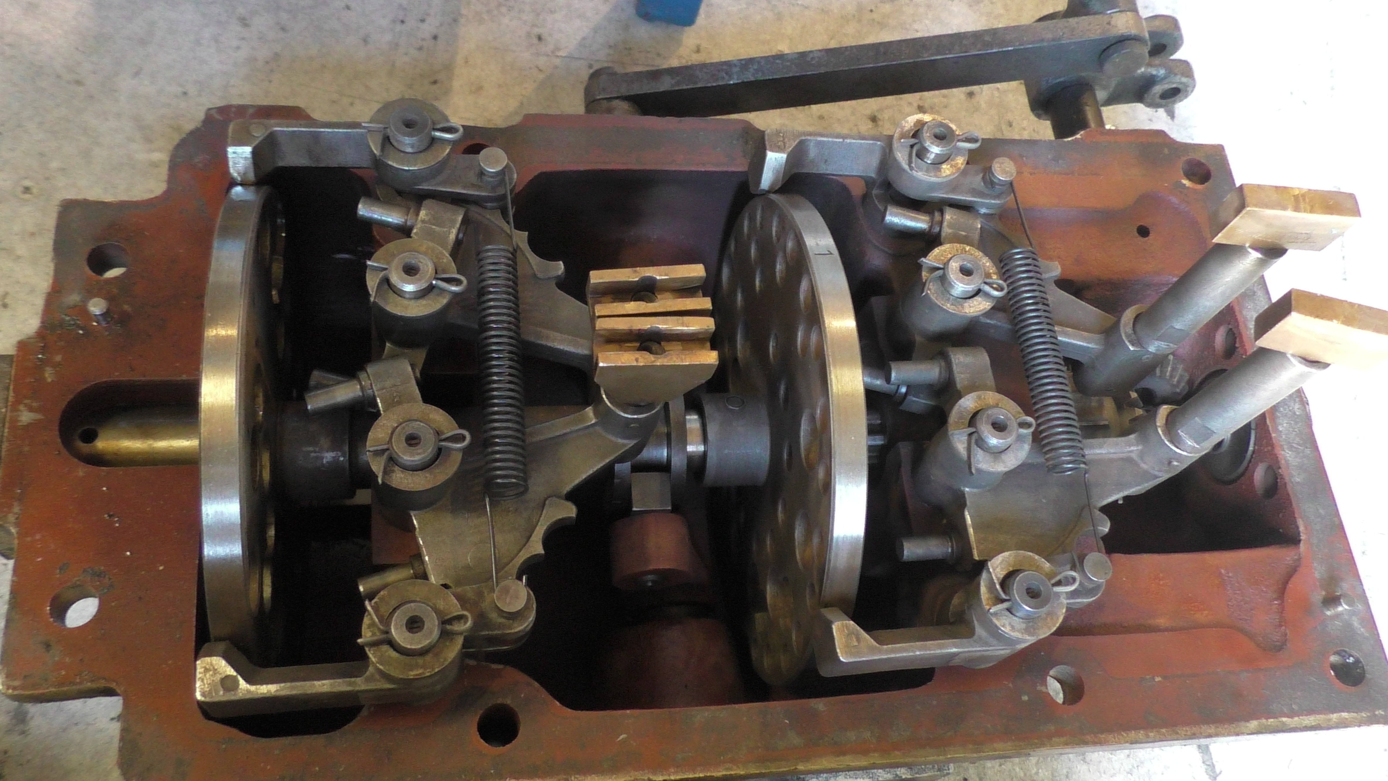

Коробка состоит как бы из двух частей - предселектор и сама коробка скоростей с шестернями.
Выкручиваем 8 болтов и отделяем одну от другой.
В предселекторе никакого криминала не заметил:
S1590001.JPG (7500 просмотров) <a class='original' href='./download/file.php?id=165808&mode=view' target=_blank>Загрузить оригинал (3.91 МБ)</a>
S1590002.JPG (7500 просмотров) <a class='original' href='./download/file.php?id=165809&mode=view' target=_blank>Загрузить оригинал (4.16 МБ)</a>
S1590003.JPG (7500 просмотров) <a class='original' href='./download/file.php?id=165810&mode=view' target=_blank>Загрузить оригинал (3.93 МБ)</a>
S1590004.JPG (7500 просмотров) <a class='original' href='./download/file.php?id=165811&mode=view' target=_blank>Загрузить оригинал (3.79 МБ)</a>
Латунные сухари без выработки особой, механизм тоже вроде в норме.
В общем, промыл-продул и отложил в сторонку.

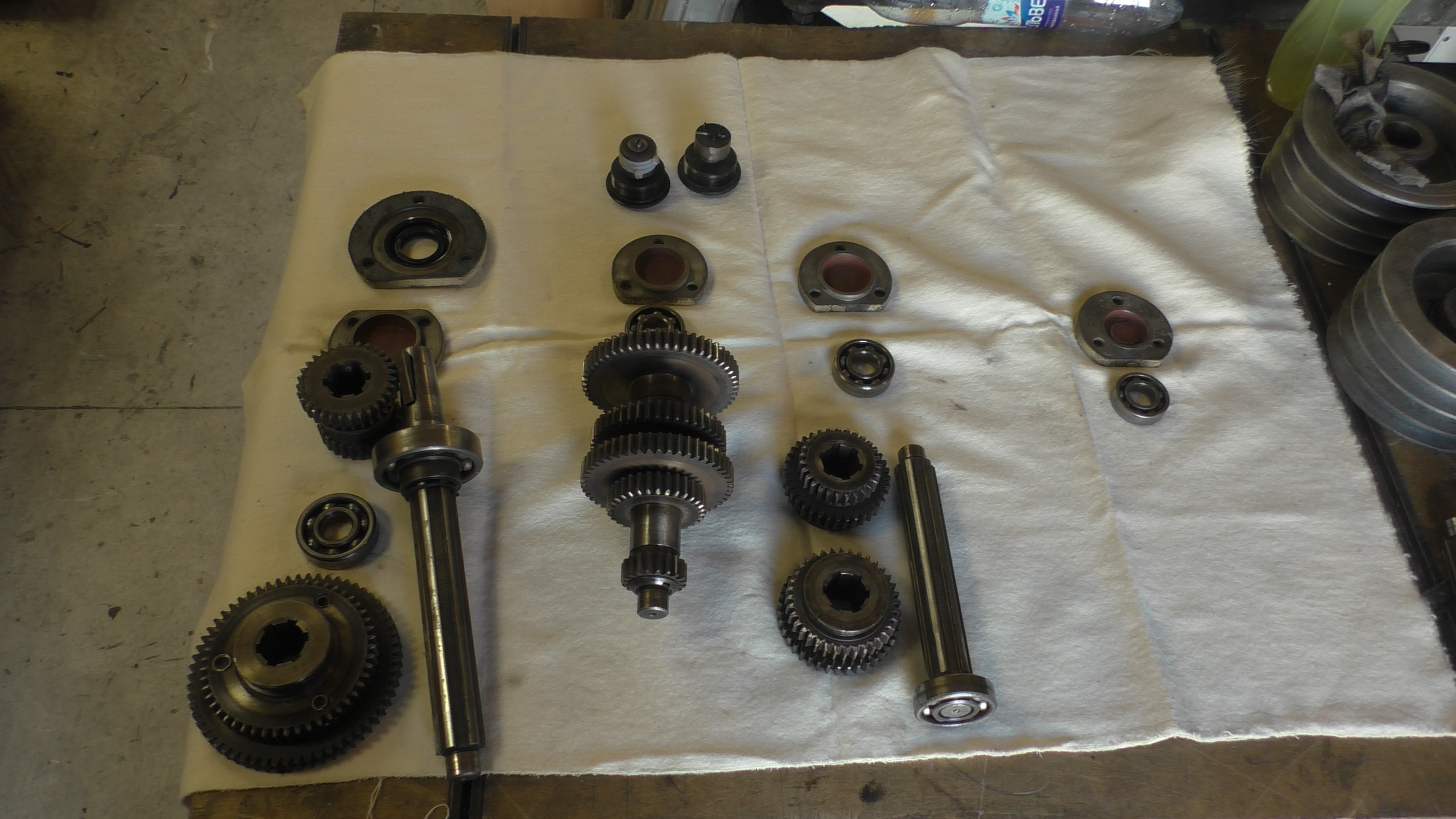

Далее достал валы с шестернями.
Вынимаются они насколько я понял, в следующем порядке: сначала первый (верхний, на котором шкив сидит), затем третий сверху, затем второй и потом - последний, нижний.
Валы все в норме, посадки под подшипники не просажены, как и положено минус сотка-полторы.
Посадки подшей в корпусе скользящие, т.е. подшипник садится от руки. Должно ли так быть хз, но так во всех посадках.
В общем, все шестерни целые, за исключением одной - на третьем валу.
Там спаренная шестерня была сваркой прихвачена, прихватили абы как, в итоге сварка лопнула и шестерни болтались.
В моей же коробке был полный ахтунг.
На том же третьем валу другую спаренную шестерню разбило, одна вообще на втулке крутилась как хотела.
Подъело шлицы вала, сожрало половину зубьев на шестерне, не понятно как вообще коробка работала.
В общем, собрал из двух коробок комплект целых шестерен, промыл все как следует, разложил - сушится пока.

Подшипники целые, промыл-продул, люфта не заметил.
Менять не буду наверно...

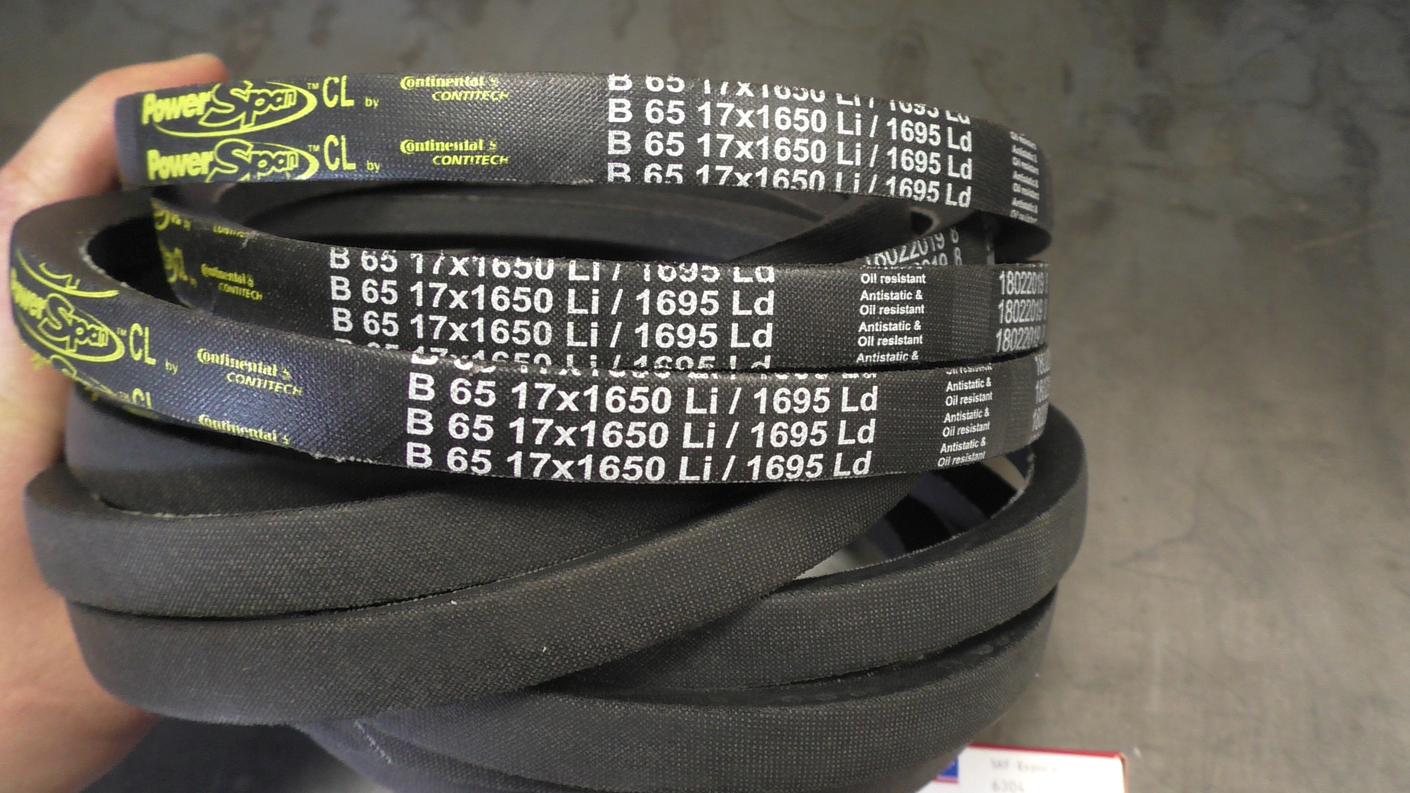

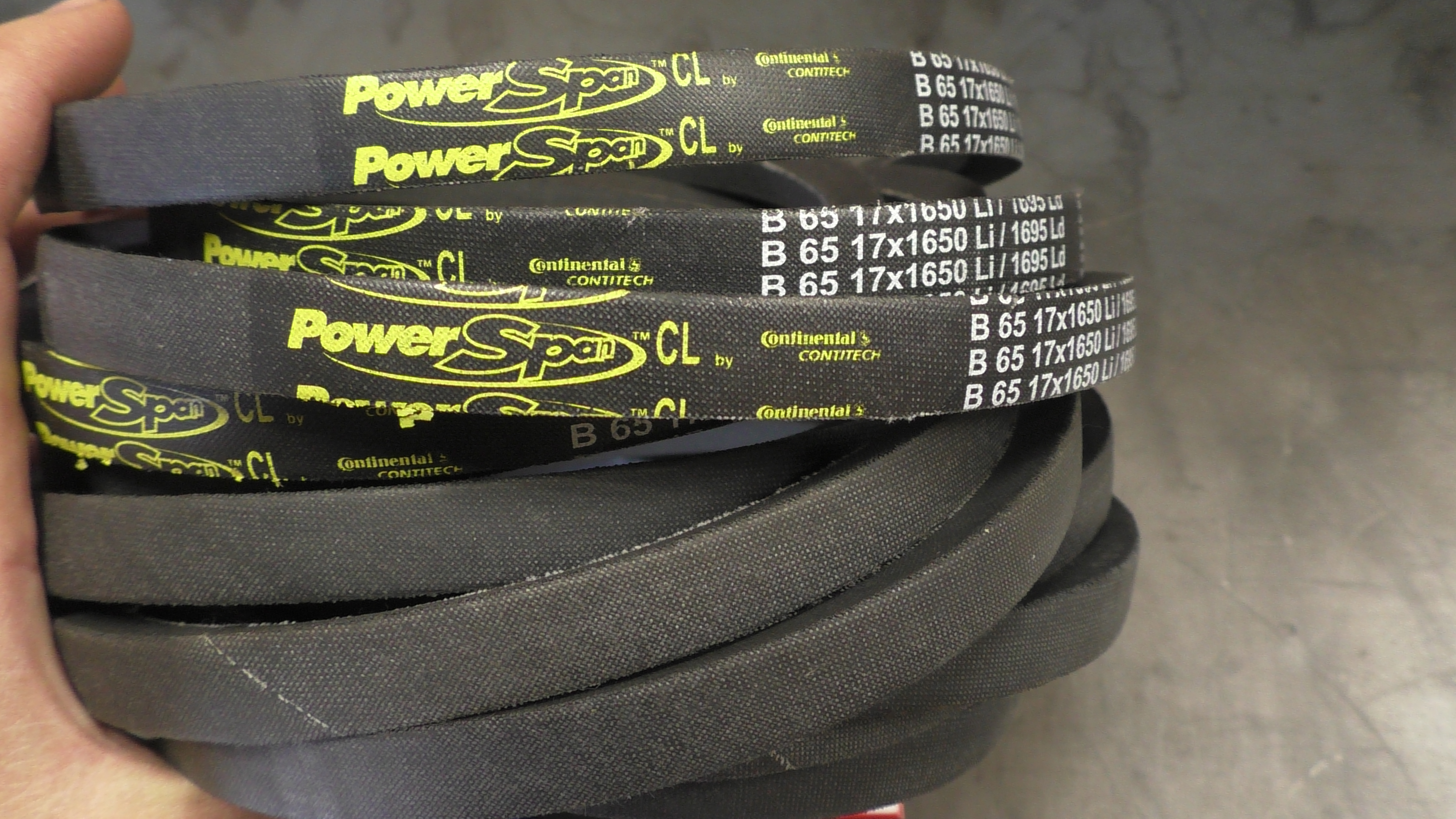

Ремни 4 штуки заказал у нас, вроде как производитель Континенталь, должны быть не плохие.
Завтра обещали привезти...

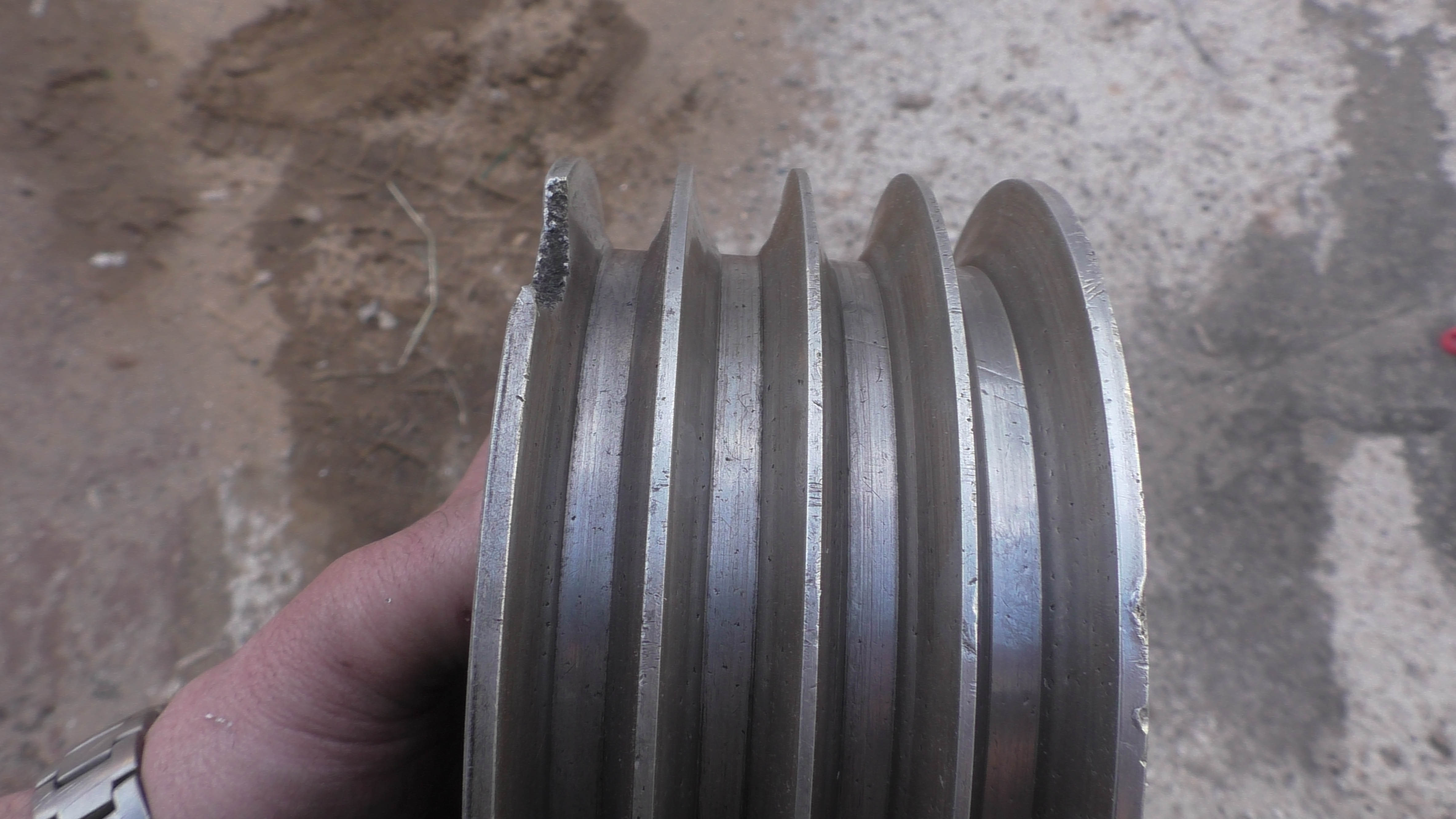

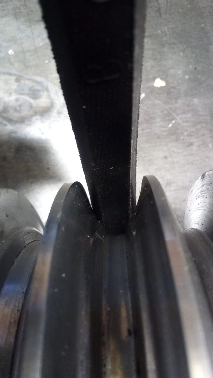

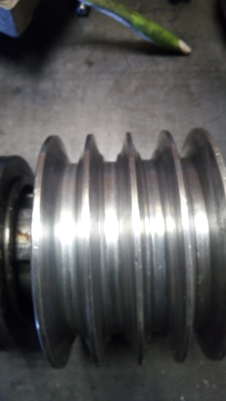

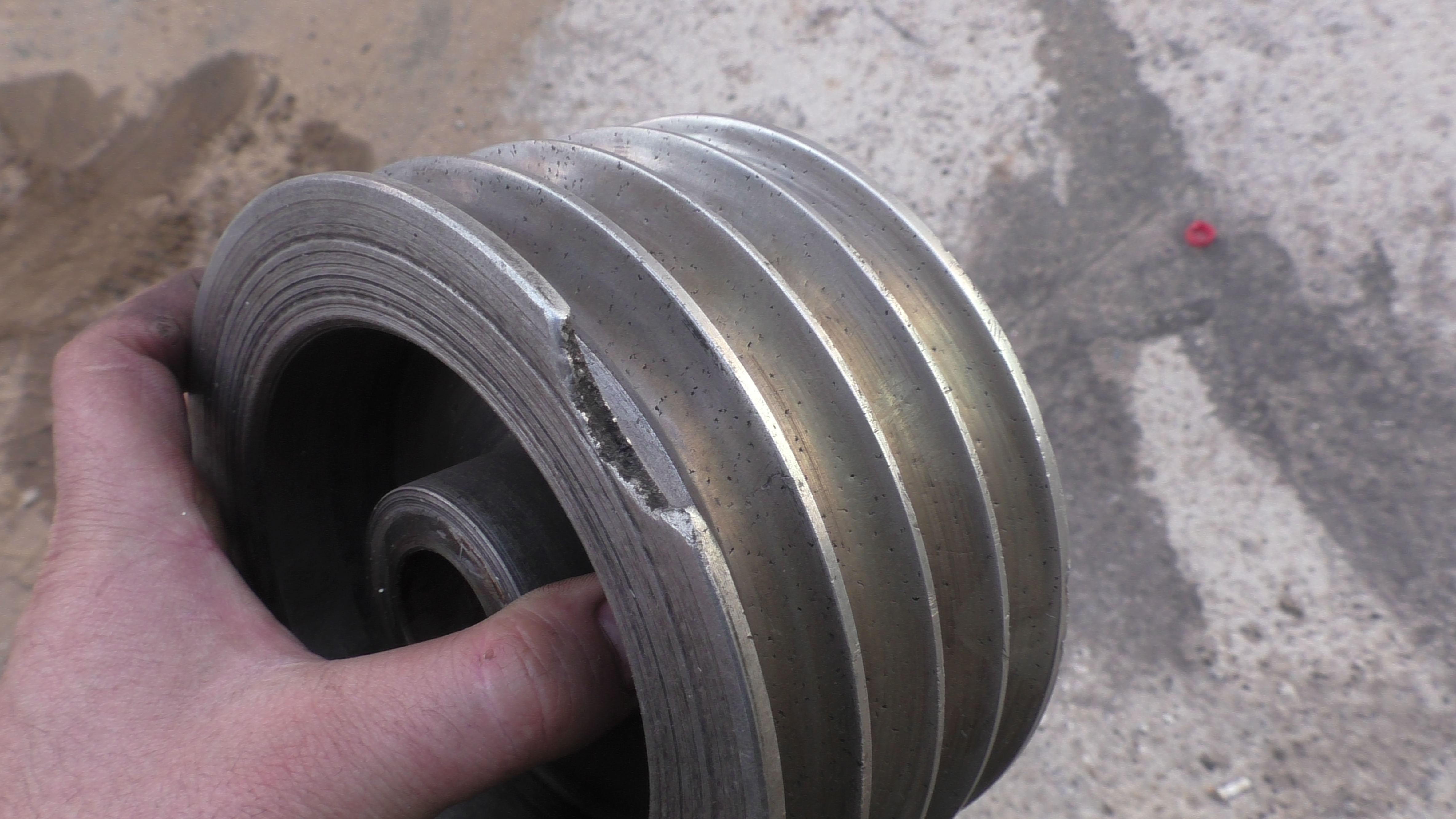

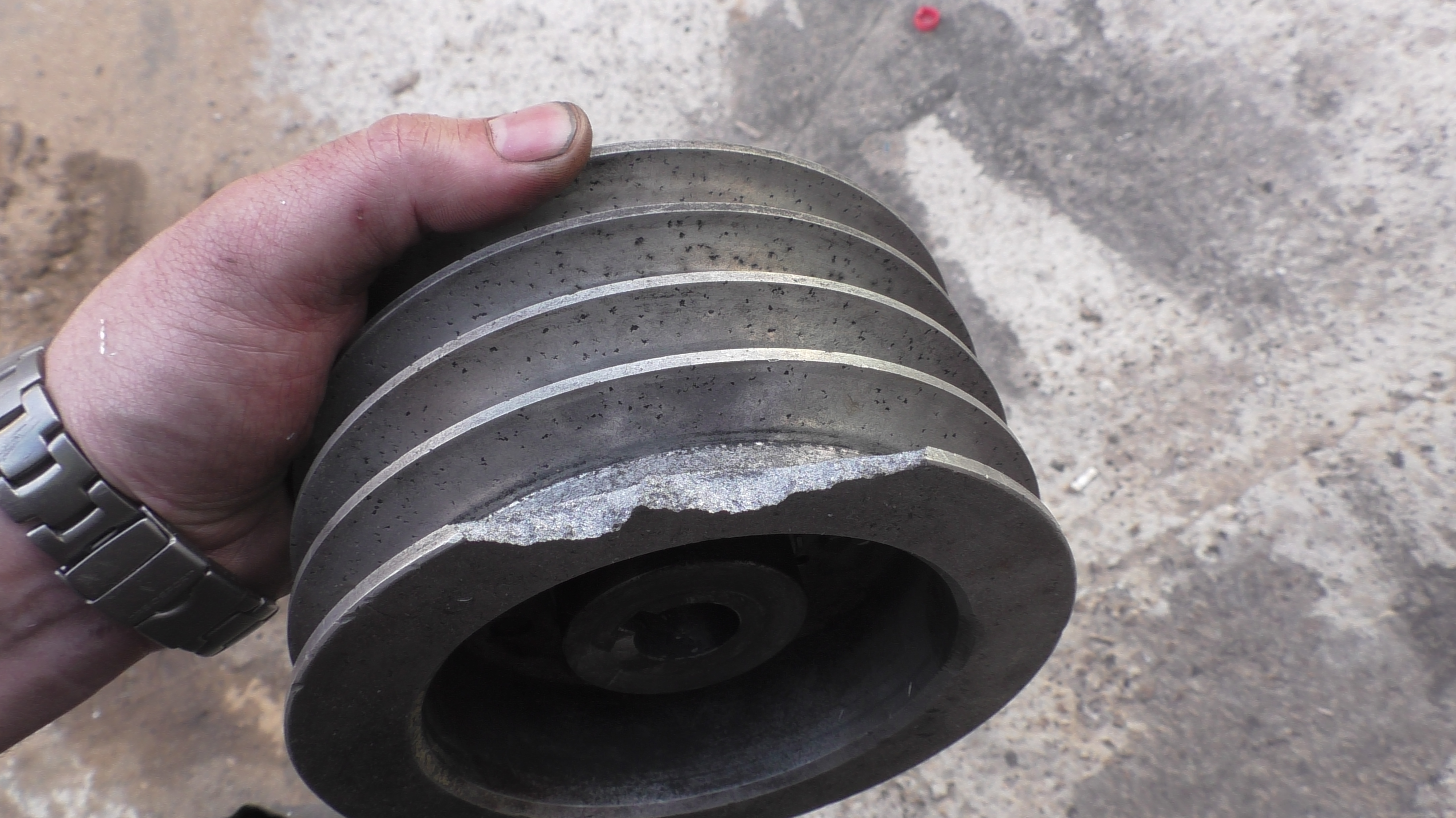

Встал вопрос, что делать со шкивом.
на обоих шкивах отломаны боковые стенки ручьев.
Один был отломан, один я сломал по своей рукожопости, когда уронил случайно редуктор.
В оправдание стоит сказать, что отлиты они из какого-то говносилумина, крошатся на раз, все в раковинах и т.п.
S1590017.JPG (7447 просмотров) <a class='original' href='./download/file.php?id=165825&mode=view' target=_blank>Загрузить оригинал (3.57 МБ)</a>
S1590018.JPG (7447 просмотров) <a class='original' href='./download/file.php?id=165826&mode=view' target=_blank>Загрузить оригинал (4.34 МБ)</a>
S1590019.JPG (7447 просмотров) <a class='original' href='./download/file.php?id=165827&mode=view' target=_blank>Загрузить оригинал (3.43 МБ)</a>
S1590020.JPG (7447 просмотров) <a class='original' href='./download/file.php?id=165828&mode=view' target=_blank>Загрузить оригинал (3.3 МБ)</a>
Поначалу хотел заварить да проточить как чисто, но счас что-то засомневался....
Выработка присутствует на обоих, как эти шкивы повлияют на ремни - черт его знает.
А мне что-то не улыбается через годик опять раскорячивать станок для замены ремней и шкива заодно...
Вот подумываю, может прикупить болванку стальную (стальную потому, что скорее всего найду у себя в городе - быстро и без доставки) да точнуть новый шкив?

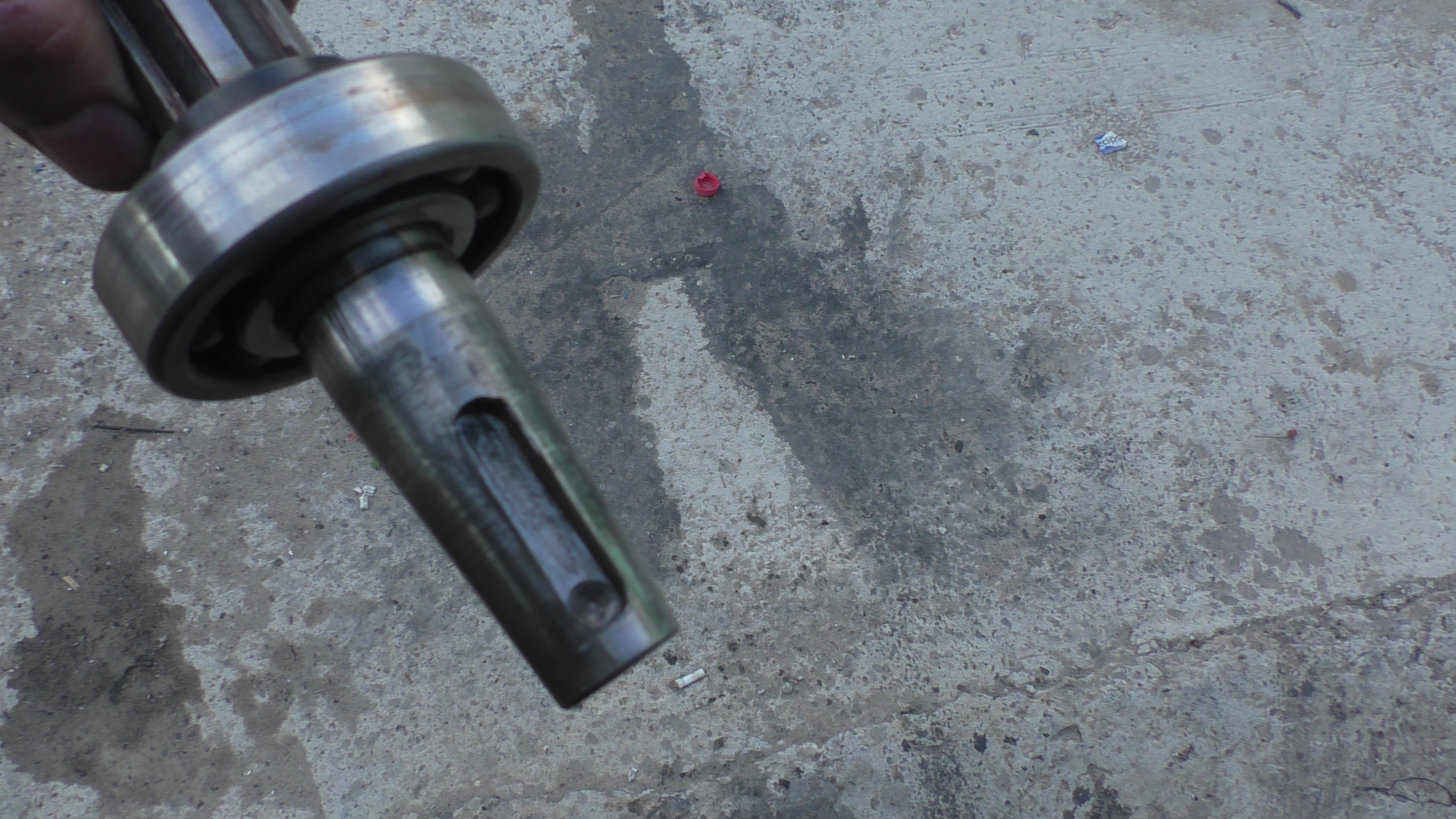

Проблема еще в том, что на обоих валах разные конусы.
Тот, что не с моего станка, похоже восстанавливался кем-то - конус чуть проточен (видны следы резца) и в шкив выточена новая вставка под этот конус.
Я подумываю зажать этот вал в центрах на токарном, обкататься по существующему конусу, после чего пыльнуть его слегка.
Затем с этого же установа малой продольной точнуть и конус в шкиве.
Единственно, что придется заморачиваться с шпонпазом в шкиве....
Сам не сделаю, долбежки у меня нет, придется отдавать на проволоку, наверно.
Шпонпаз на валу тоже подустал, на десятку примерно разбит.
S1590021.JPG (7447 просмотров) <a class='original' href='./download/file.php?id=165829&mode=view' target=_blank>Загрузить оригинал (4.53 МБ)</a>
Но его я сделаю сам, на универсале ручном.
Или может не заморачиваться со шпонкой вообще?
Точнуть конус чуть поменьше да посадить на горячую?
Или на локтайд...
Хз, будет ли держать - и хочется, и колется в общем.

Стальной будет потяжелее раза в три, не уверен , что это лучше
Если думаешь, что в старых износ канавак, то можно попробовать чутка углубить их
Хотя думаю с новыми ремнями все будет нормуль
3 ремня по идее тебе хватит
Re: ИЖонок 1И611П
я бы запилил края этого излома, чтобы они не резали ремень и спокойно юзал его дальше. или поставил три ремня. хватит тебе их за глаза. профиль желательно поправить.
Umnik
Сообщения: 2344
Репутация: 2153
Настоящее имя: Георгий
Откуда: Калуга
Re: ИЖонок 1И611П
Сообщение Umnik »
а тяжелее чем хуже?
Вряд ли увеличение массы сколь-либо значительно повлияет на подшипник, так при натяжении 4х ремней нагрузки куда выше...
скорее только на инерционность повлияет, в сторону увеличения.
поправить профиль можно только углублением, насколько я понимаю.
Сегодня попробую посмотреть, насколько там можно углубиться еще...
Но не думаю, что сильно на много.
Алексей, ты тоже против изготовления стального шкива?
Re: ИЖонок 1И611П
да нет... просто не вижу особого повода делать его. пока поставить этот на три ремня если стремает залом. хотя я бы попробовал наварить. потом помониторить на директе их. бывают они в продаже и недорого.

Да вот не хочется потом ещё раз корячиться с редуктором, чтобы шкив поменять...
Охота уже раз счас сделать все и лет на пяток хотя бы забыть.
Ладно, узнаю что у нас по материалу для шкива и сколько будет стоить заварить этот, и тогда уже буду решать.

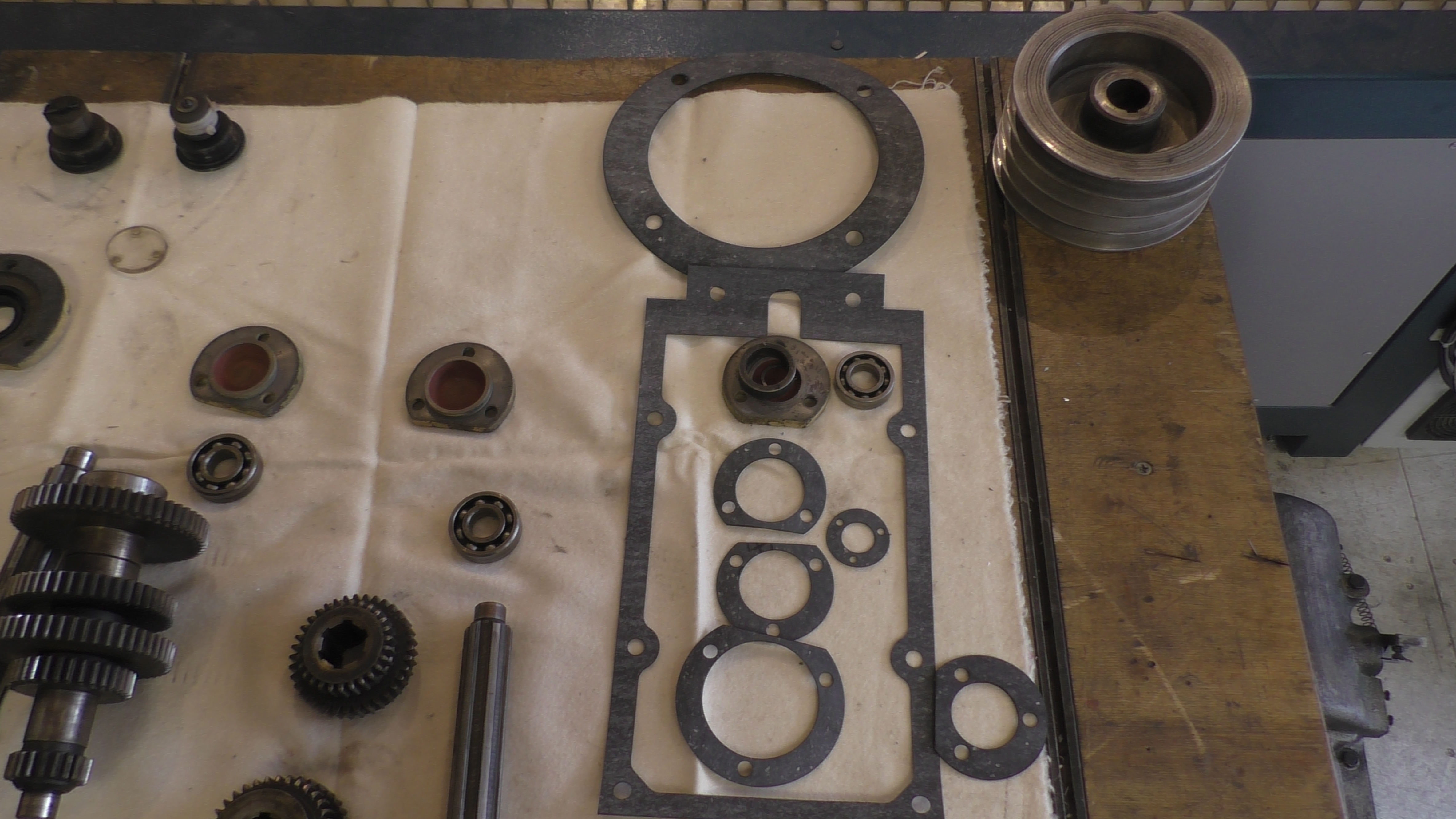

Хоть и не хотел я лезть в редуктор, но все же решил, что коли уже скинул его, глупо будет не заглянуть внутрь...
В общем, переписал размеры подшипников и поехал в магазин.
Все были в наличии и по вменяемым ценам.
все подши в коробку вышли на 2 тыс., плюс ремни еще 2.
S1620001.JPG (7066 просмотров) <a class='original' href='./download/file.php?id=166308&mode=view' target=_blank>Загрузить оригинал (3.53 МБ)</a>
S1620003.JPG (7066 просмотров) <a class='original' href='./download/file.php?id=166309&mode=view' target=_blank>Загрузить оригинал (4.31 МБ)</a>
S1620004.JPG (7066 просмотров) <a class='original' href='./download/file.php?id=166310&mode=view' target=_blank>Загрузить оригинал (4.2 МБ)</a>
Кроме того, прикупил листового паронита 0,8 мм и нарезал на лазере прокладок для редуктора:
S1600002.JPG (7066 просмотров) <a class='original' href='./download/file.php?id=166311&mode=view' target=_blank>Загрузить оригинал (3.41 МБ)</a>
Если кому надо, могу кинуть dxf.
Решил от прокладок в пользу герметика не отказываться, т.к. крышки подшипников имеют пришлифованные дистанционные кольца, обеспечивающие правильное зацепление шестерен.
Подумалось, что ежели убрать прокладки из-под крышек, то положение шестерен слегка изменится, что не айс наверное.

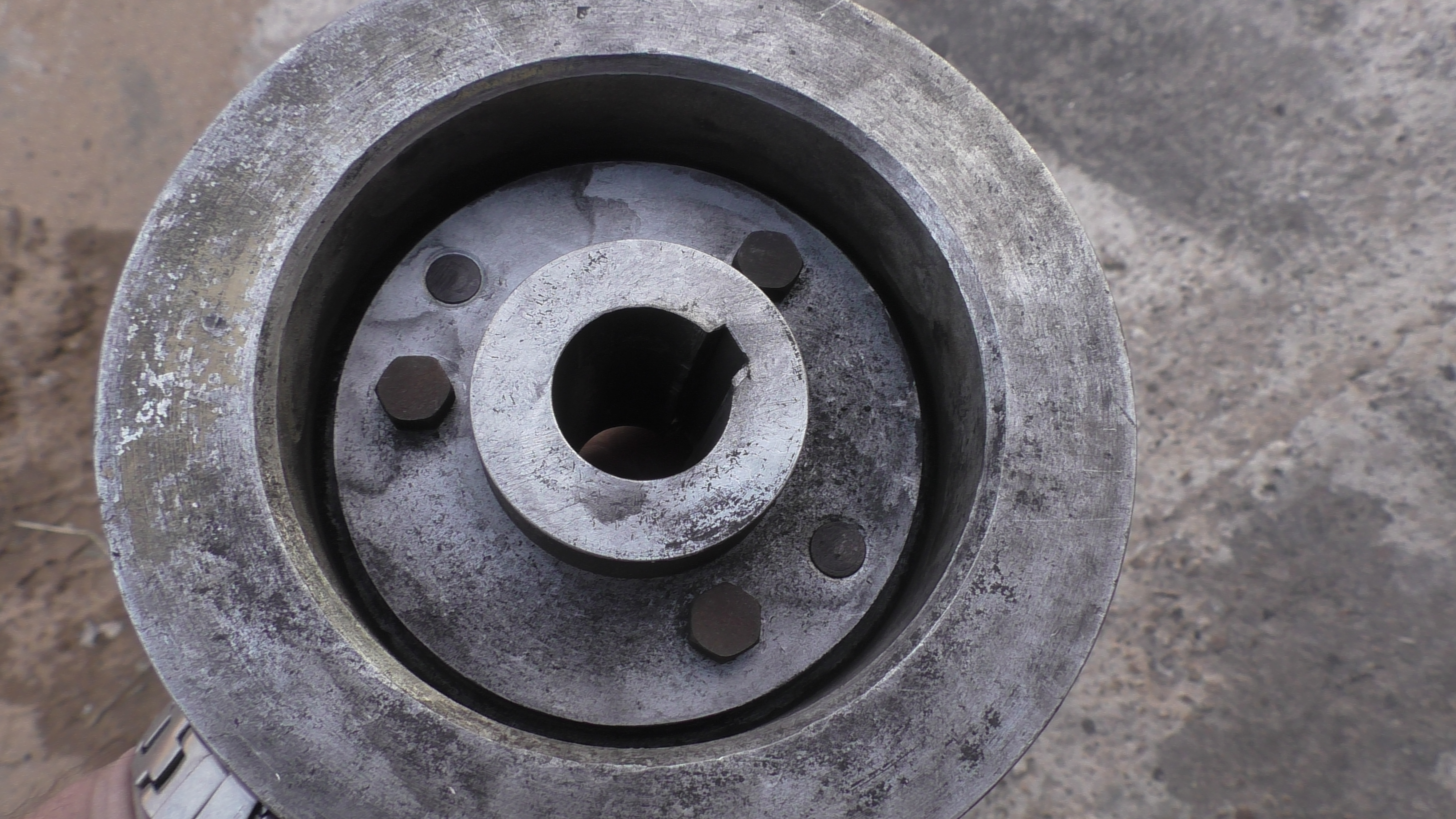

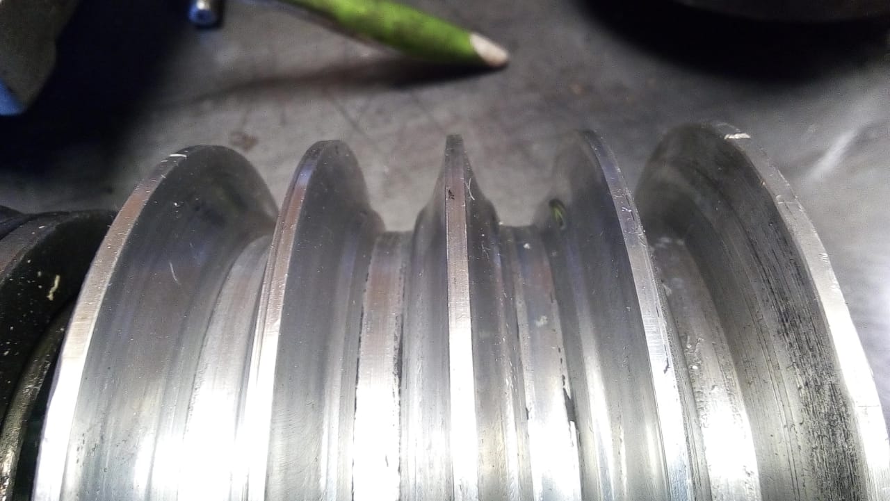

Чего не скажешь о шкиве шпинделя.
выработка на нем еще серьезнее, чем на шкиве редуктора...
Плюс одна из двух шпонок, на которых он держится на стальной втулке, была пролюблена кем-то.
В общем, этот шкив тоже под замену...

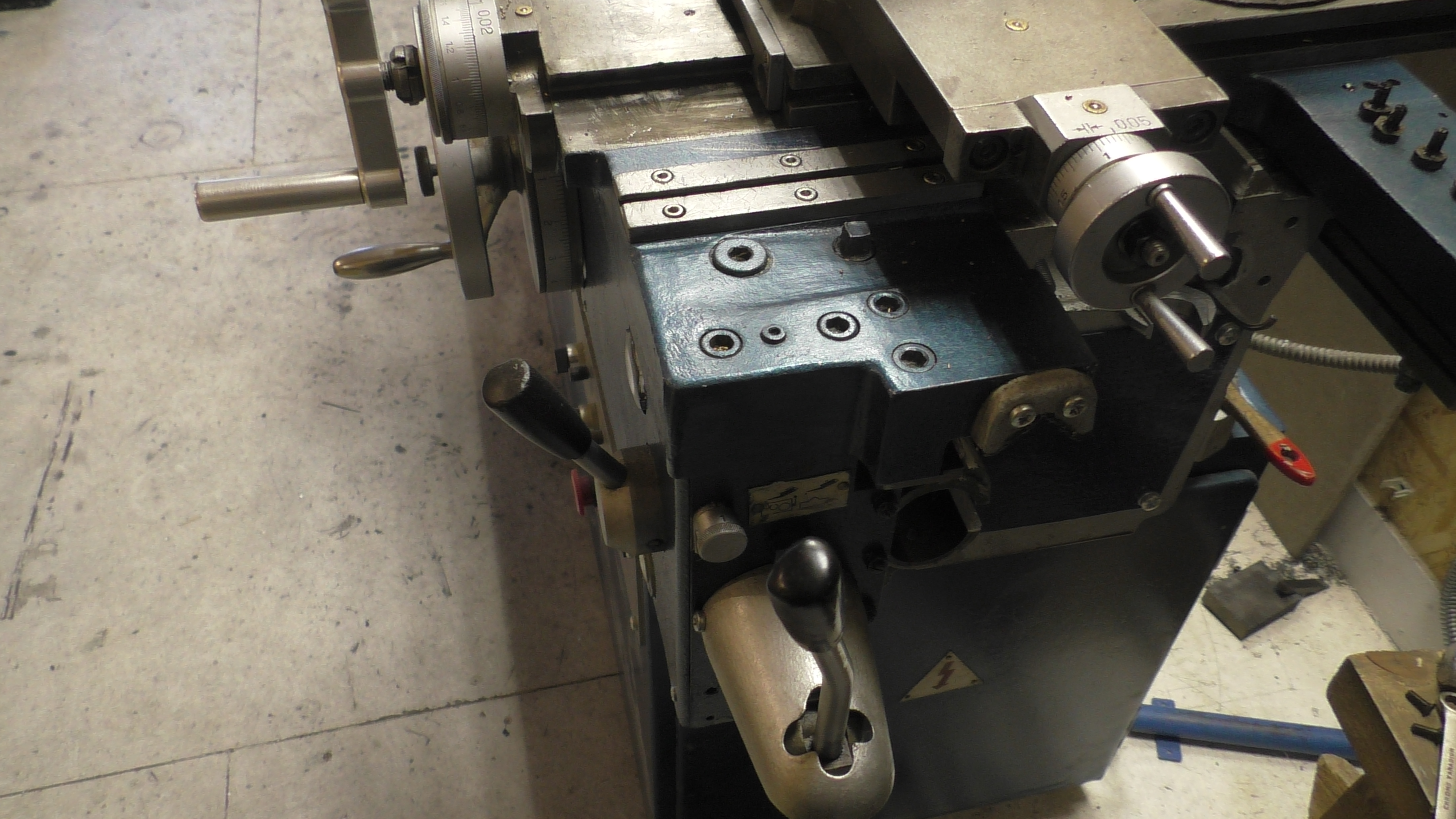

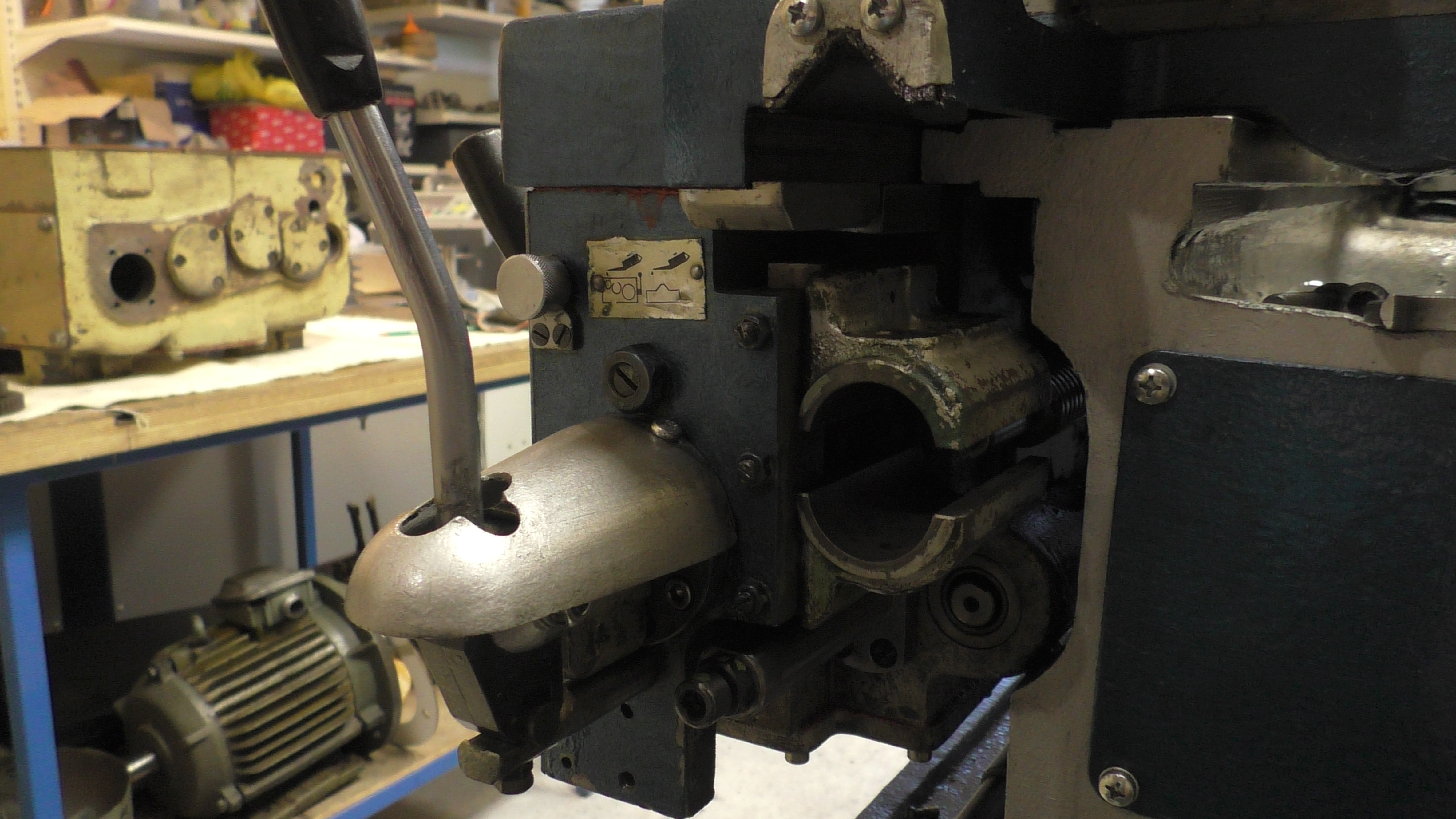

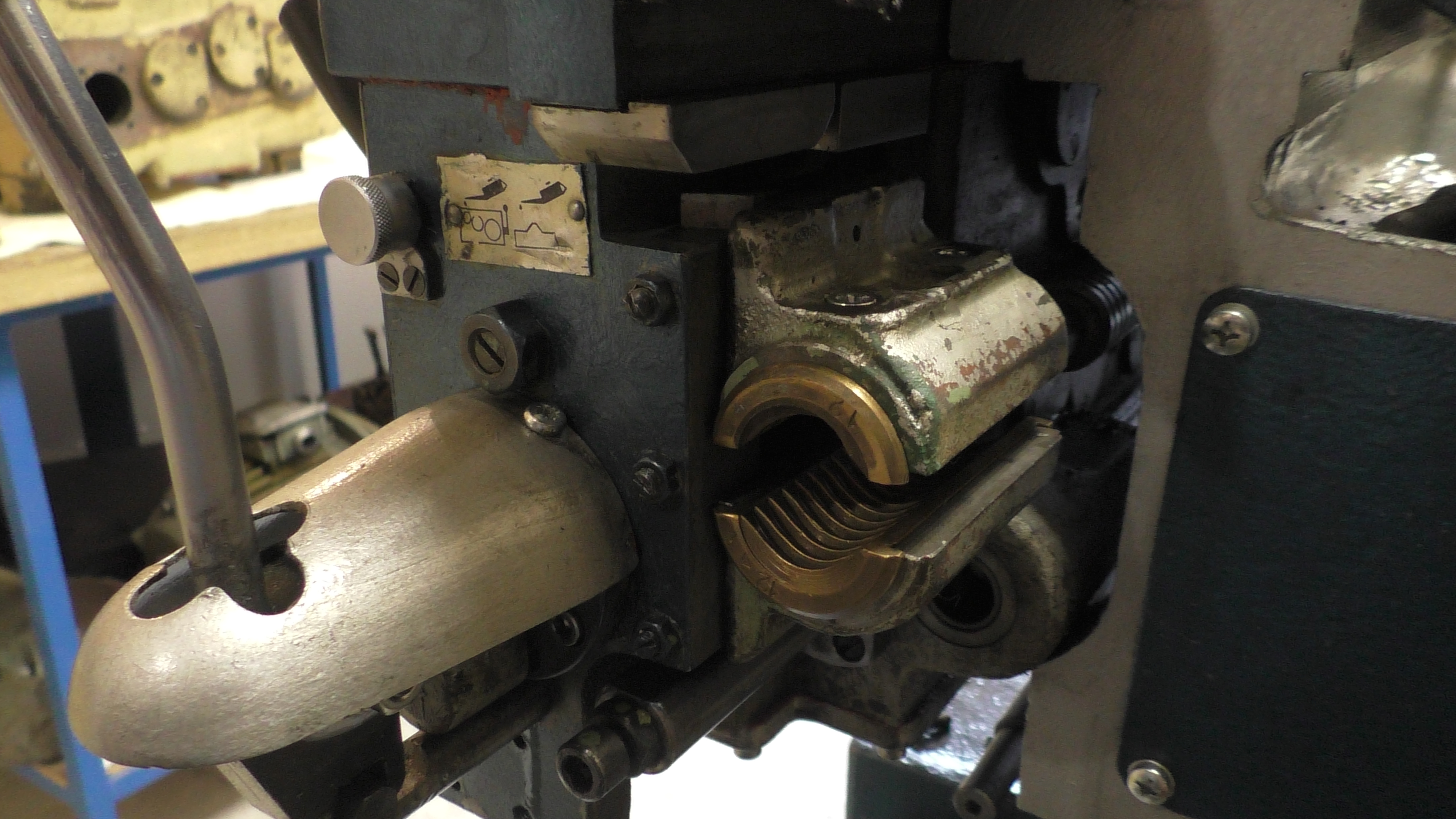

Потом решил заняться маточной гайкой, коли станок все равно стоит.
С момента покупки станка из двух половинок у меня была только нижняя.
Новую гайку я прикупил, но мне было лень снимать фартук для замены.
Решил попробовать для начала обойтись без снятия, а там будет видно...
Снял серьгу, поддерживающую концы валов и отогнал суппорт максимально вправо.
Гайка при этом оказалась в сносной доступности.
Промыл обратную сторону фартука от вековой дряни, что там копилась и поставил новую гайку на место.
S1630001.JPG (7066 просмотров) <a class='original' href='./download/file.php?id=166315&mode=view' target=_blank>Загрузить оригинал (3.76 МБ)</a>
S1630002.JPG (7066 просмотров) <a class='original' href='./download/file.php?id=166316&mode=view' target=_blank>Загрузить оригинал (3.59 МБ)</a>
S1630004.JPG (7066 просмотров) <a class='original' href='./download/file.php?id=166317&mode=view' target=_blank>Загрузить оригинал (3.66 МБ)</a>
Заодно подправил на фрезере саму серьгу, деятели до меня подразбили её местами, когда колотили по ней молотком.
Промыл подшипники, продул все масляные каналы, высверлил залипшие старые гужоны и нарезал новую резьбу.

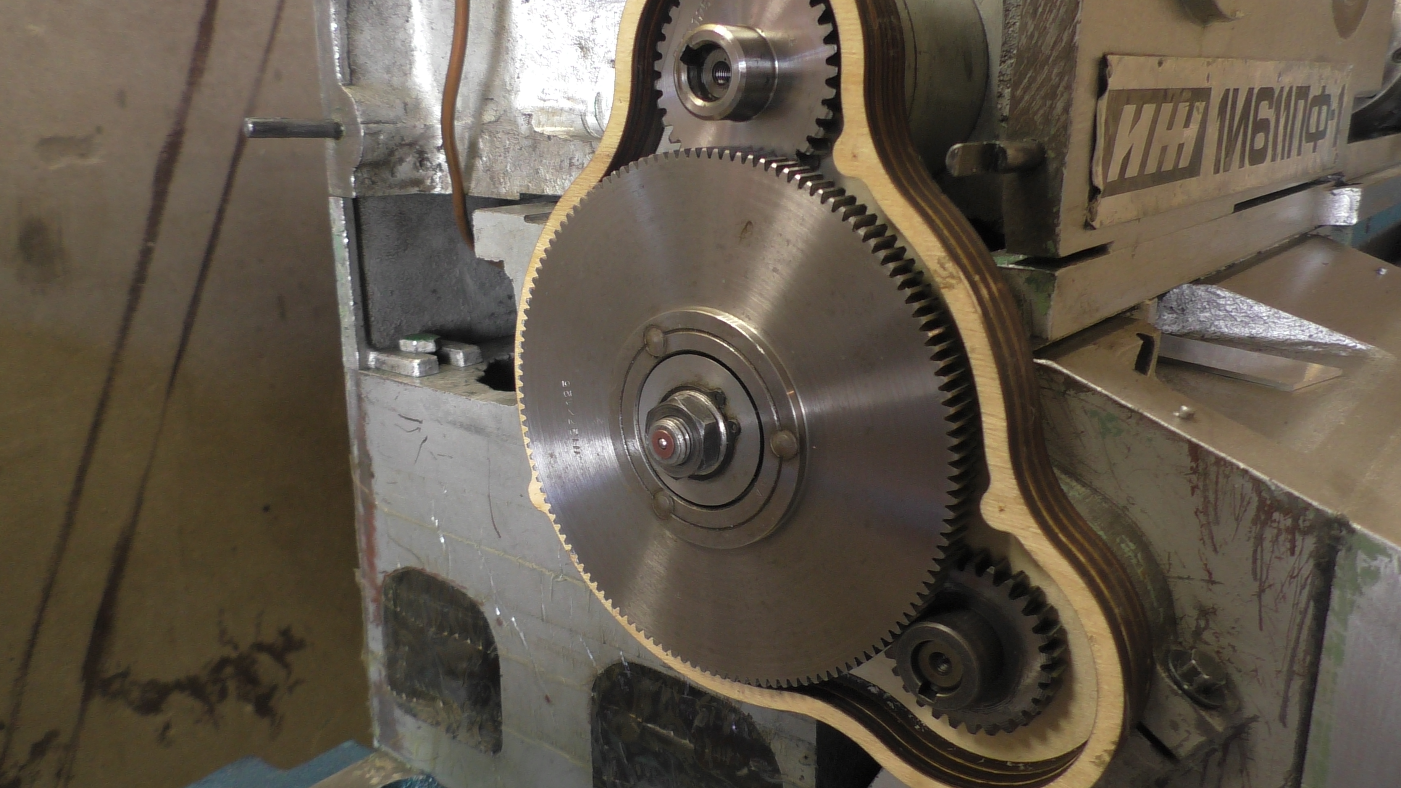

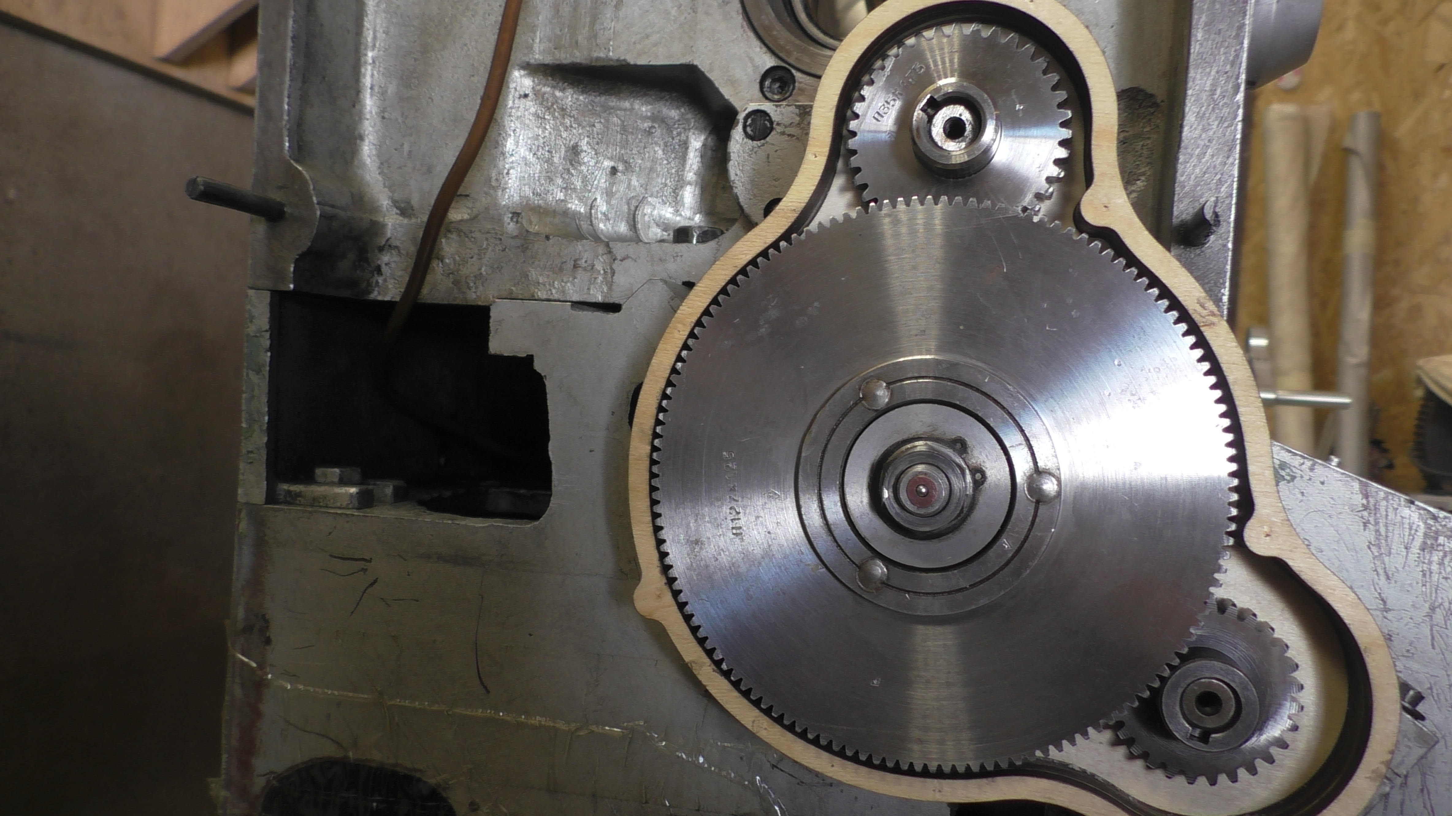

Ну и с третьей попытки нарисовал модель защитного кожуха для гитары, по образцу nik1.
Запилил на лазере пробную версию, вроде все встало как надо.
S1640008.JPG (7066 просмотров) <a class='original' href='./download/file.php?id=166318&mode=view' target=_blank>Загрузить оригинал (3.65 МБ)</a>
S1640009.JPG (7066 просмотров) <a class='original' href='./download/file.php?id=166319&mode=view' target=_blank>Загрузить оригинал (3.6 МБ)</a>
Теперь надо пильнуть итоговую из люминя...

Крышка красивая конечно, но как же будешь на дюймовую резьбу гитару перестраивать?
Лучше вернуть оригинальные кожуха имхо, из листа сделать. Если надо могу образмерить.

alex_sar, крышка штатная будет стоять на месте, она никуда не денется.
Тут вся суть в том, чтобы говнище не летело внутрь станины, есть подозрение, что маслице с шестерен гитары попадает через карманы под ПБ на ремни, редуктор и т.д.
Надеюсь, что с таким дополнительным кожухом гитары под штатной крышкой будет почище...
По поводу шестерен под дюймовую резьбу, сейчас стоит 28-зубовая на метрику, дюймовую 40-зубовую прикупил, едет ко мне потихоньку.
Места под нее оставил вроде, рассчитываю, что она влезет вполне.
Даже если нет, то за все время дюймовую резьбу резцом мне пришлось резать 1 раз, все остальное время обходился плашками, коих хватает вроде бы.
В моем случае 99% времени на станке стоит шестерня под метрику, так что применение дополнительного кожуха оправдано, я считаю.
Re: ИЖонок 1И611П
Там капец как засирает без кожуха :shock:
alex_sar
Сообщения: 1421
Репутация: 315
Re: ИЖонок 1И611П
Сообщение alex_sar »
Umnik писал(а):По поводу шестерен под дюймовую резьбу, сейчас стоит 28-зубовая на метрику, дюймовую 40-зубовую прикупил, едет ко мне потихоньку.
Не, так не получится ) Там вся гитара сдвигается и по другому встаёт. Не просто одна шестерня меняется.
nik1 писал(а):Там капец как засирает без кожуха
Да ничего страшного вроде...
Re: ИЖонок 1И611П
Кому как, мне не понравилось как там было :)
Почти весь станок проклеили на герметик, осталось пару сопливых мест
Но это не сравнить с оригиналом
Umnik
Сообщения: 2344
Репутация: 2153
Откуда: Калуга
Re: ИЖонок 1И611П
Сообщение Umnik »
В руках шестерню пока не держал, точно сказать не могу...
Но как придёт - попробую, может доработаю по итогу испытаний.
Даже если не встанет, то раз в год можно и снять для такого дела.
Зато все остальное время там чистота и порядок будет.
Мне больше всего не нравится, что на ремни масло попадает.
С них при этом черная жирная пыль летит, станину всю изнутри замерзает донельзя...
Надеюсь, так будет почище.
