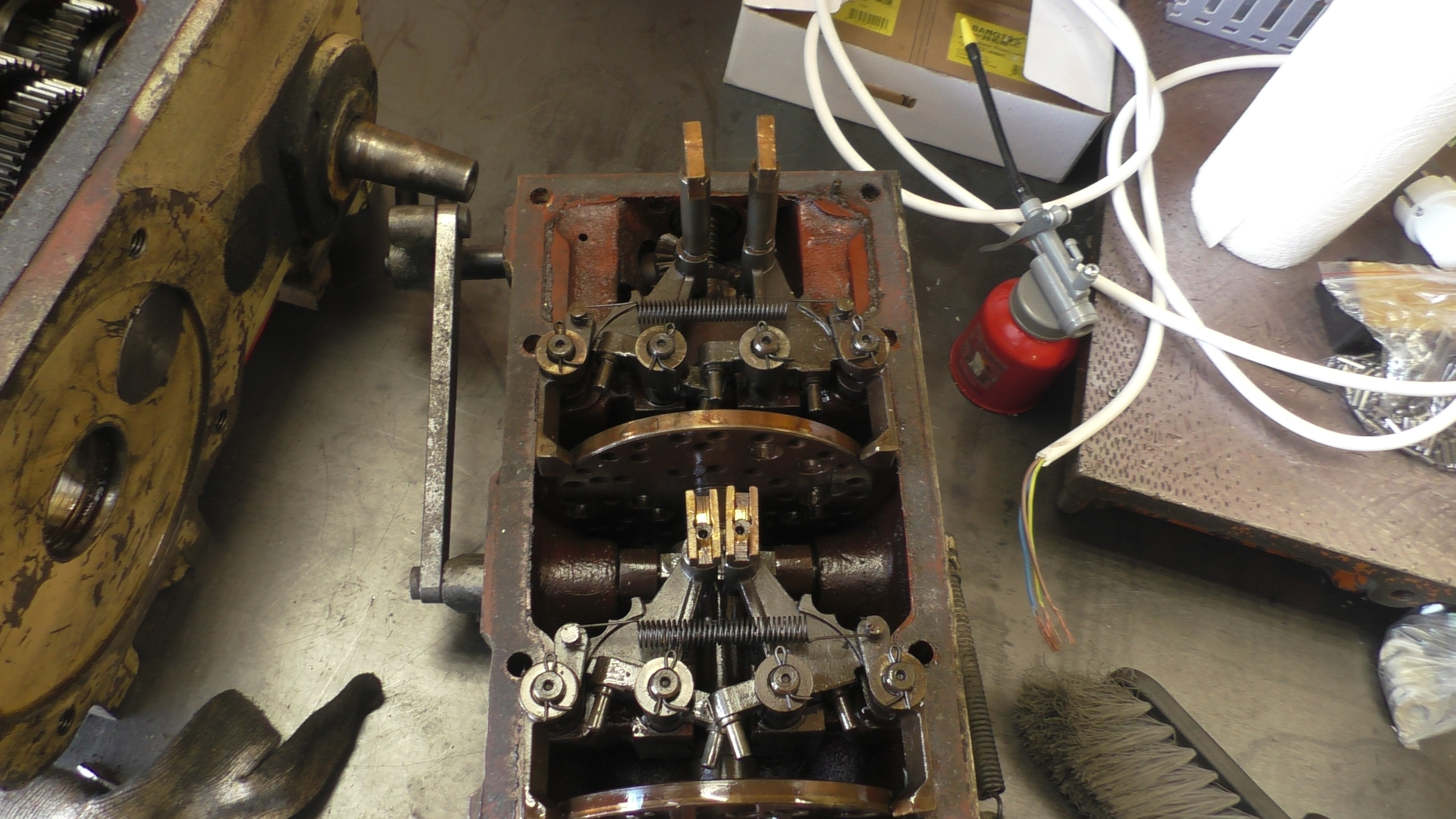

Вчера снял редуктор со станка.
Делается это довольно просто: поднимаем редуктор максимально вверх, снимаем ремни с его шкива, под редуктор подсовываем доску мм 40-50 толщиной, после чего опускаем на нее коробку.
Далее откручиваем ее от креплений и по это доске аккуратненько вытаскиваем волоком.
Весит редуктор с движком прилично, но одному вполне реально таскать.
Далее откручиваем 4 болта, тянем двиг вдоль оси вала и отделяем его от редуктора.
Коробка состоит как бы из двух частей - предселектор и сама коробка скоростей с шестернями.
Выкручиваем 8 болтов и отделяем одну от другой.
В предселекторе никакого криминала не заметил: Латунные сухари без выработки особой, механизм тоже вроде в норме.

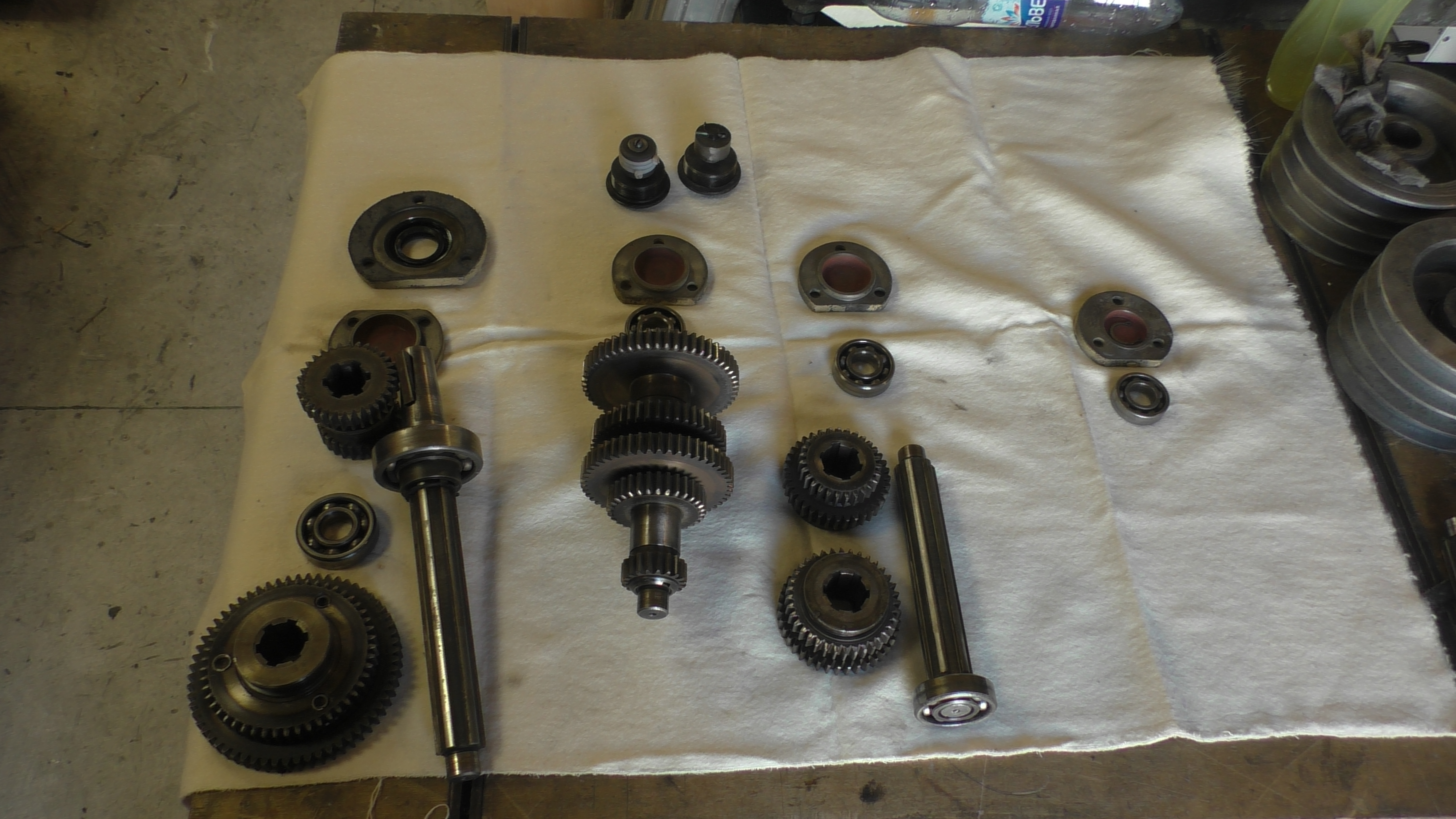

В общем, промыл-продул и отложил в сторонку. Далее достал валы с шестернями.
Вынимаются они насколько я понял, в следующем порядке: сначала первый (верхний, на котором шкив сидит), затем третий сверху, затем второй и потом - последний, нижний.
Валы все в норме, посадки под подшипники не просажены, как и положено минус сотка-полторы.
Посадки подшей в корпусе скользящие, т.е. подшипник садится от руки. Должно ли так быть хз, но так во всех посадках.
В общем, все шестерни целые, за исключением одной - на третьем валу.
Там спаренная шестерня была сваркой прихвачена, прихватили абы как, в итоге сварка лопнула и шестерни болтались.
В моей же коробке был полный ахтунг.
На том же третьем валу другую спаренную шестерню разбило, одна вообще на втулке крутилась как хотела.
Подъело шлицы вала, сожрало половину зубьев на шестерне, не понятно как вообще коробка работала.
В общем, собрал из двух коробок комплект целых шестерен, промыл все как следует, разложил - сушится пока. Подшипники целые, промыл-продул, люфта не заметил.

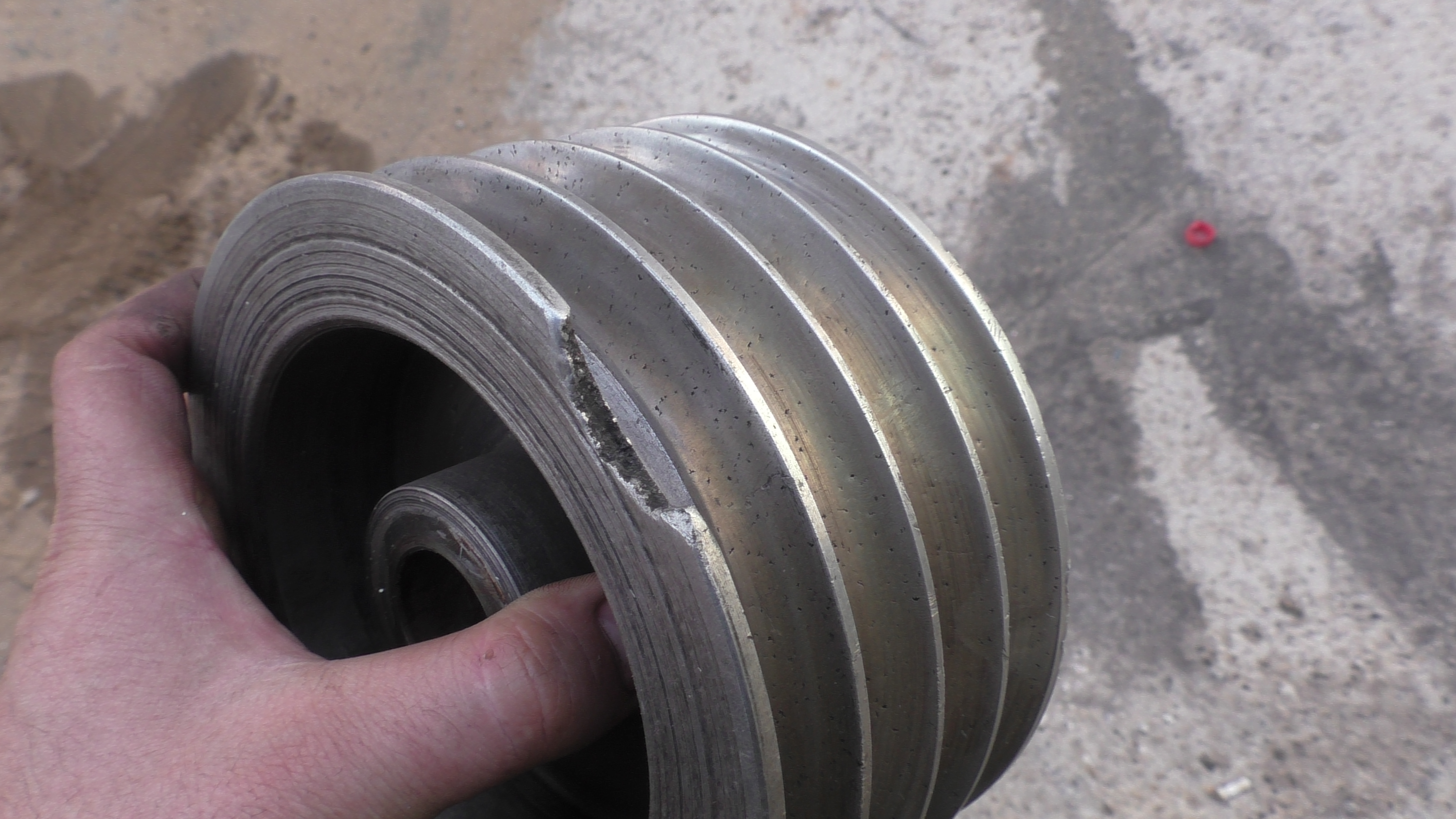

Встал вопрос, что делать со шкивом.
на обоих шкивах отломаны боковые стенки ручьев.
Один был отломан, один я сломал по своей рукожопости, когда уронил случайно редуктор.
В оправдание стоит сказать, что отлиты они из какого-то говносилумина, крошатся на раз, все в раковинах и т.п. Поначалу хотел заварить да проточить как чисто, но счас что-то засомневался....
Выработка присутствует на обоих, как эти шкивы повлияют на ремни - черт его знает.
А мне что-то не улыбается через годик опять раскорячивать станок для замены ремней и шкива заодно...
Вот подумываю, может прикупить болванку стальную (стальную потому, что скорее всего найду у себя в городе - быстро и без доставки) да точнуть новый шкив?
Проблема еще в том, что на обоих валах разные конусы.
Тот, что не с моего станка, похоже восстанавливался кем-то - конус чуть проточен (видны следы резца) и в шкив выточена новая вставка под этот конус.
Я подумываю зажать этот вал в центрах на токарном, обкататься по существующему конусу, после чего пыльнуть его слегка.
Затем с этого же установа малой продольной точнуть и конус в шкиве.
Единственно, что придется заморачиваться с шпонпазом в шкиве....
Сам не сделаю, долбежки у меня нет, придется отдавать на проволоку, наверно.
Шпонпаз на валу тоже подустал, на десятку примерно разбит. Но его я сделаю сам, на универсале ручном.
Или может не заморачиваться со шпонкой вообще?
Точнуть конус чуть поменьше да посадить на горячую?
Или на локтайд...
Хз, будет ли держать - и хочется, и колется в общем.

Стальной будет потяжелее раза в три, не уверен , что это лучше
Если думаешь, что в старых износ канавак, то можно попробовать чутка углубить их
Хотя думаю с новыми ремнями все будет нормуль
3 ремня по идее тебе хватит

я бы запилил края этого излома, чтобы они не резали ремень и спокойно юзал его дальше. или поставил три ремня. хватит тебе их за глаза. профиль желательно поправить.

а тяжелее чем хуже?
Вряд ли увеличение массы сколь-либо значительно повлияет на подшипник, так при натяжении 4х ремней нагрузки куда выше...
скорее только на инерционность повлияет, в сторону увеличения.
поправить профиль можно только углублением, насколько я понимаю.
Сегодня попробую посмотреть, насколько там можно углубиться еще...
Но не думаю, что сильно на много.
Алексей, ты тоже против изготовления стального шкива?

да нет... просто не вижу особого повода делать его. пока поставить этот на три ремня если стремает залом. хотя я бы попробовал наварить. потом помониторить на директе их. бывают они в продаже и недорого.

Да вот не хочется потом ещё раз корячиться с редуктором, чтобы шкив поменять...
Охота уже раз счас сделать все и лет на пяток хотя бы забыть.
Ладно, узнаю что у нас по материалу для шкива и сколько будет стоить заварить этот, и тогда уже буду решать.

В общем, переписал размеры подшипников и поехал в магазин.
Все были в наличии и по вменяемым ценам.
все подши в коробку вышли на 2 тыс., плюс ремни еще 2. Кроме того, прикупил листового паронита 0,8 мм и нарезал на лазере прокладок для редуктора: Если кому надо, могу кинуть dxf.
Решил от прокладок в пользу герметика не отказываться, т.к. крышки подшипников имеют пришлифованные дистанционные кольца, обеспечивающие правильное зацепление шестерен.
Подумалось, что ежели убрать прокладки из-под крышек, то положение шестерен слегка изменится, что не айс наверное.

Чего не скажешь о шкиве шпинделя.
выработка на нем еще серьезнее, чем на шкиве редуктора...
Плюс одна из двух шпонок, на которых он держится на стальной втулке, была пролюблена кем-то.
В общем, этот шкив тоже под замену...
