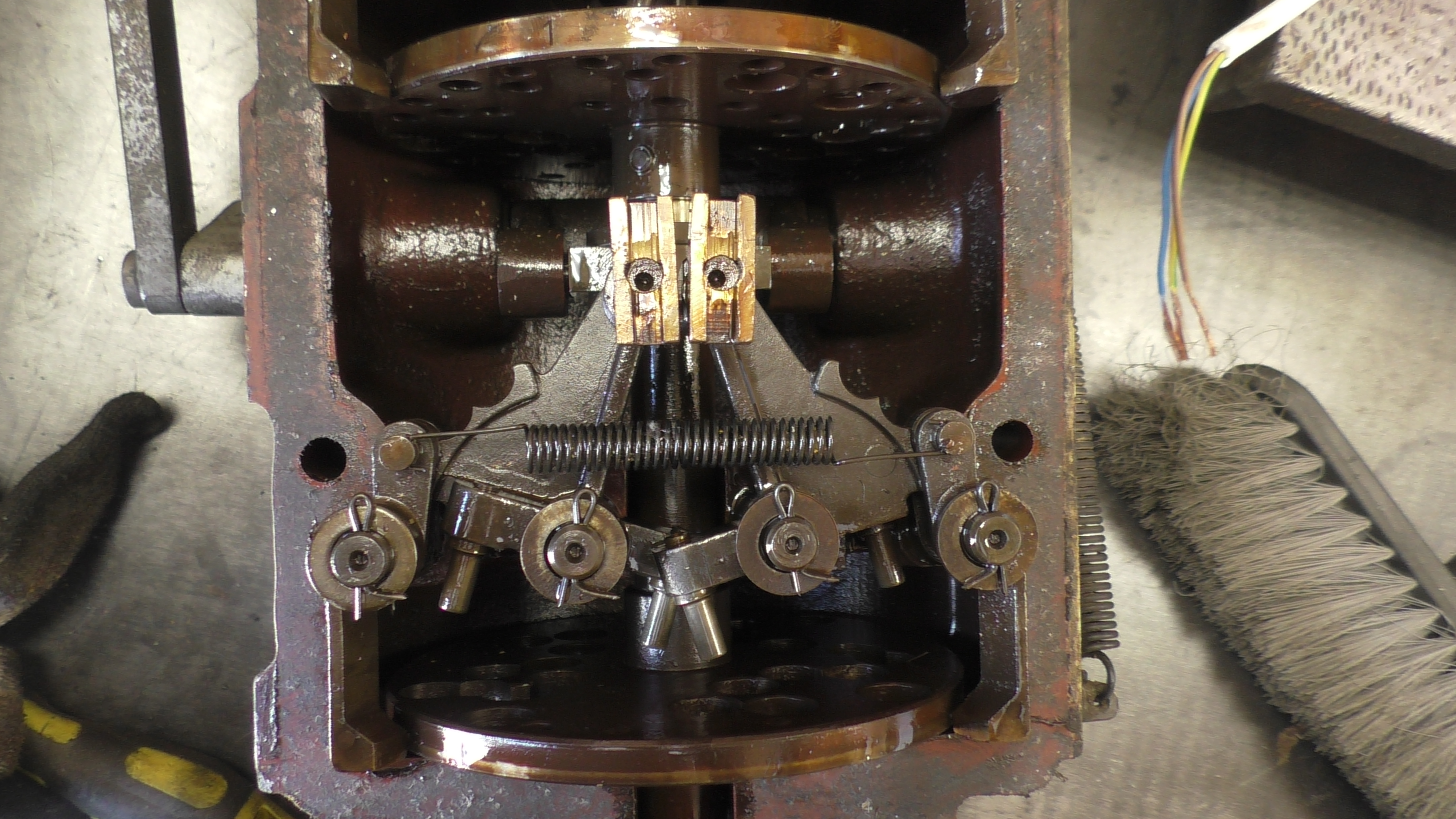

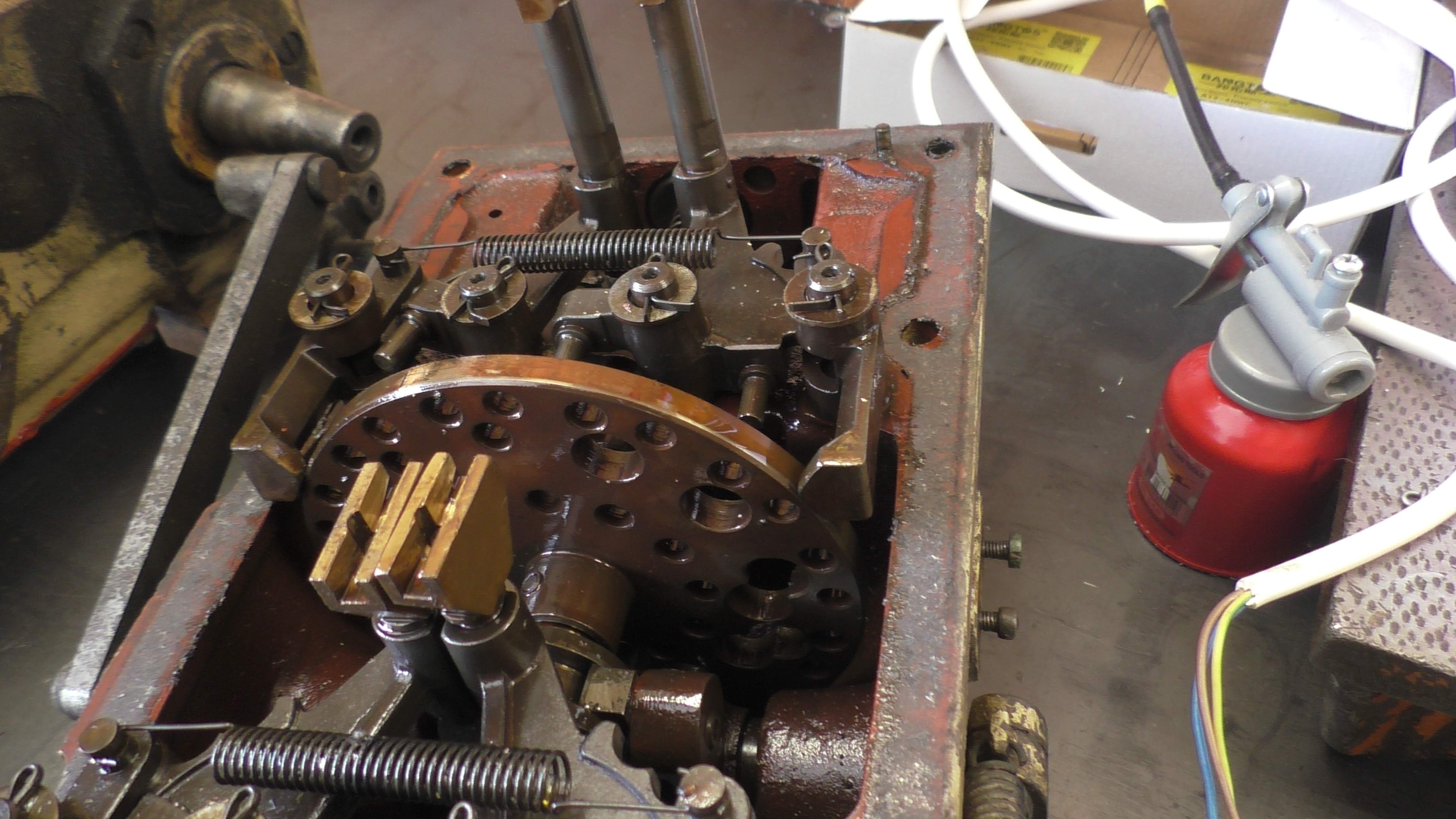

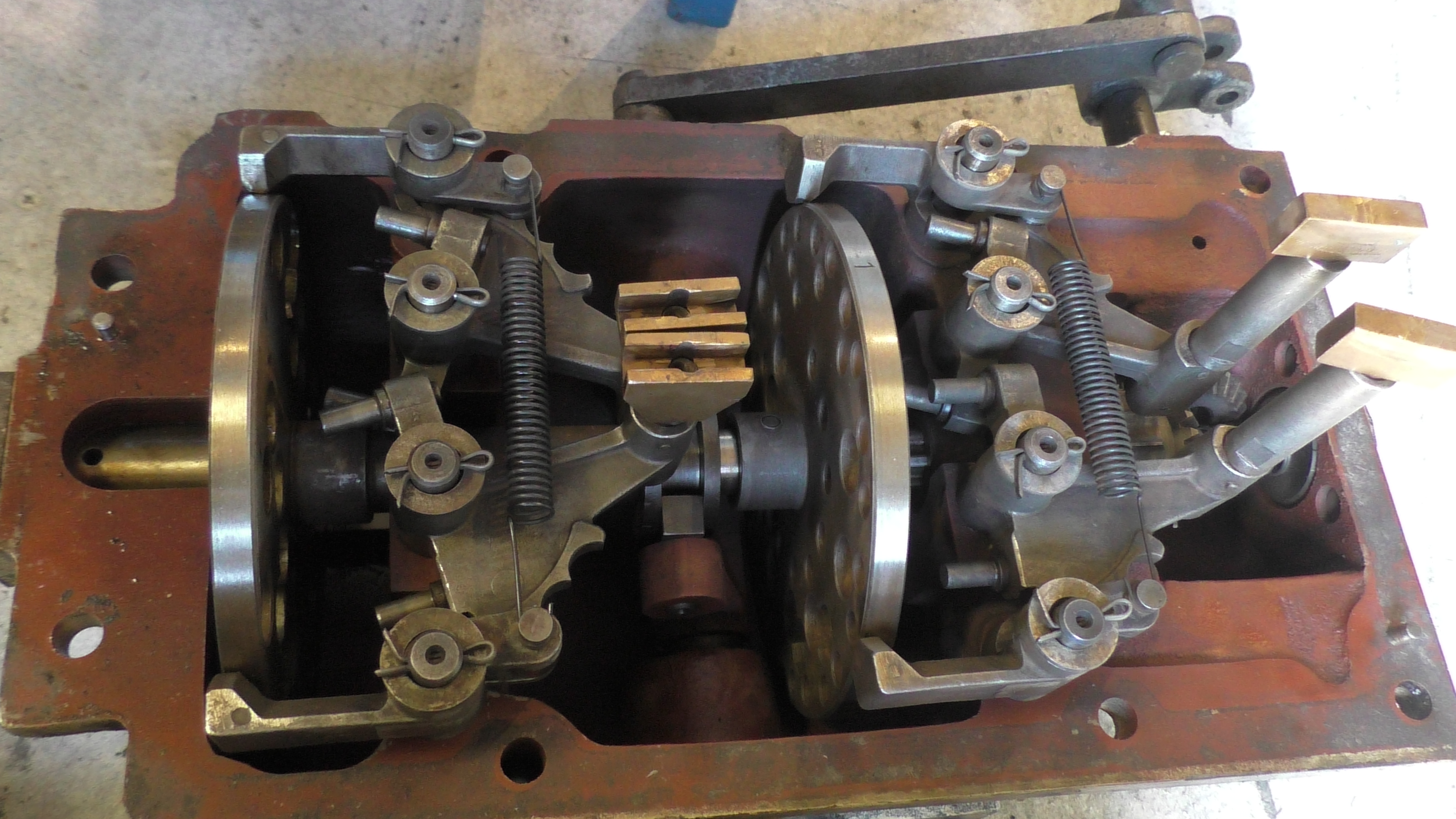

Коробка состоит как бы из двух частей - предселектор и сама коробка скоростей с шестернями.
Выкручиваем 8 болтов и отделяем одну от другой.
В предселекторе никакого криминала не заметил:
S1590001.JPG (7390 просмотров) <a class='original' href='./download/file.php?id=165808&mode=view' target=_blank>Загрузить оригинал (3.91 МБ)</a>
S1590002.JPG (7390 просмотров) <a class='original' href='./download/file.php?id=165809&mode=view' target=_blank>Загрузить оригинал (4.16 МБ)</a>
S1590003.JPG (7390 просмотров) <a class='original' href='./download/file.php?id=165810&mode=view' target=_blank>Загрузить оригинал (3.93 МБ)</a>
S1590004.JPG (7390 просмотров) <a class='original' href='./download/file.php?id=165811&mode=view' target=_blank>Загрузить оригинал (3.79 МБ)</a>
Латунные сухари без выработки особой, механизм тоже вроде в норме.
В общем, промыл-продул и отложил в сторонку.

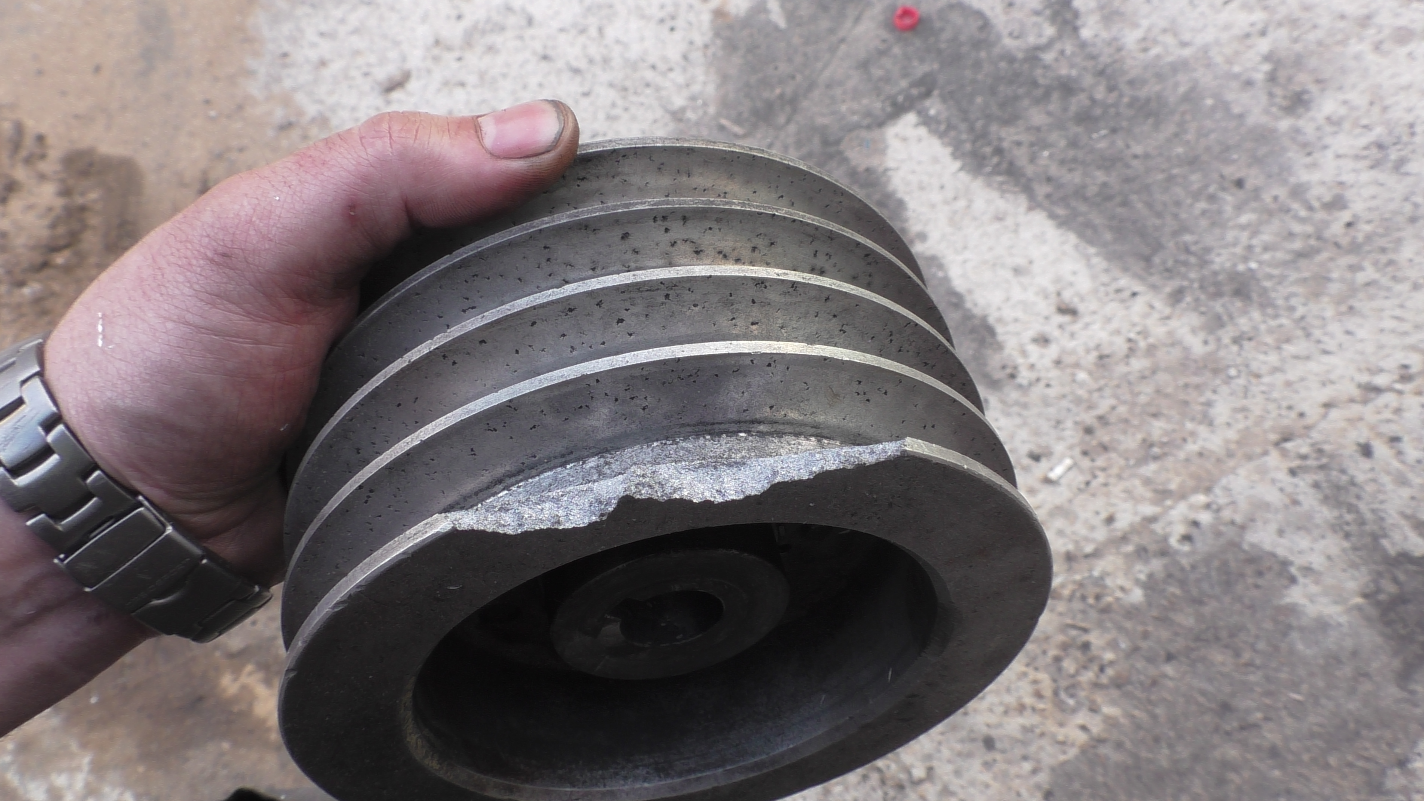

Встал вопрос, что делать со шкивом.
на обоих шкивах отломаны боковые стенки ручьев.
Один был отломан, один я сломал по своей рукожопости, когда уронил случайно редуктор.
В оправдание стоит сказать, что отлиты они из какого-то говносилумина, крошатся на раз, все в раковинах и т.п.

Поначалу хотел заварить да проточить как чисто, но счас что-то засомневался....
Выработка присутствует на обоих, как эти шкивы повлияют на ремни - черт его знает.
А мне что-то не улыбается через годик опять раскорячивать станок для замены ремней и шкива заодно...
Вот подумываю, может прикупить болванку стальную (стальную потому, что скорее всего найду у себя в городе - быстро и без доставки) да точнуть новый шкив?

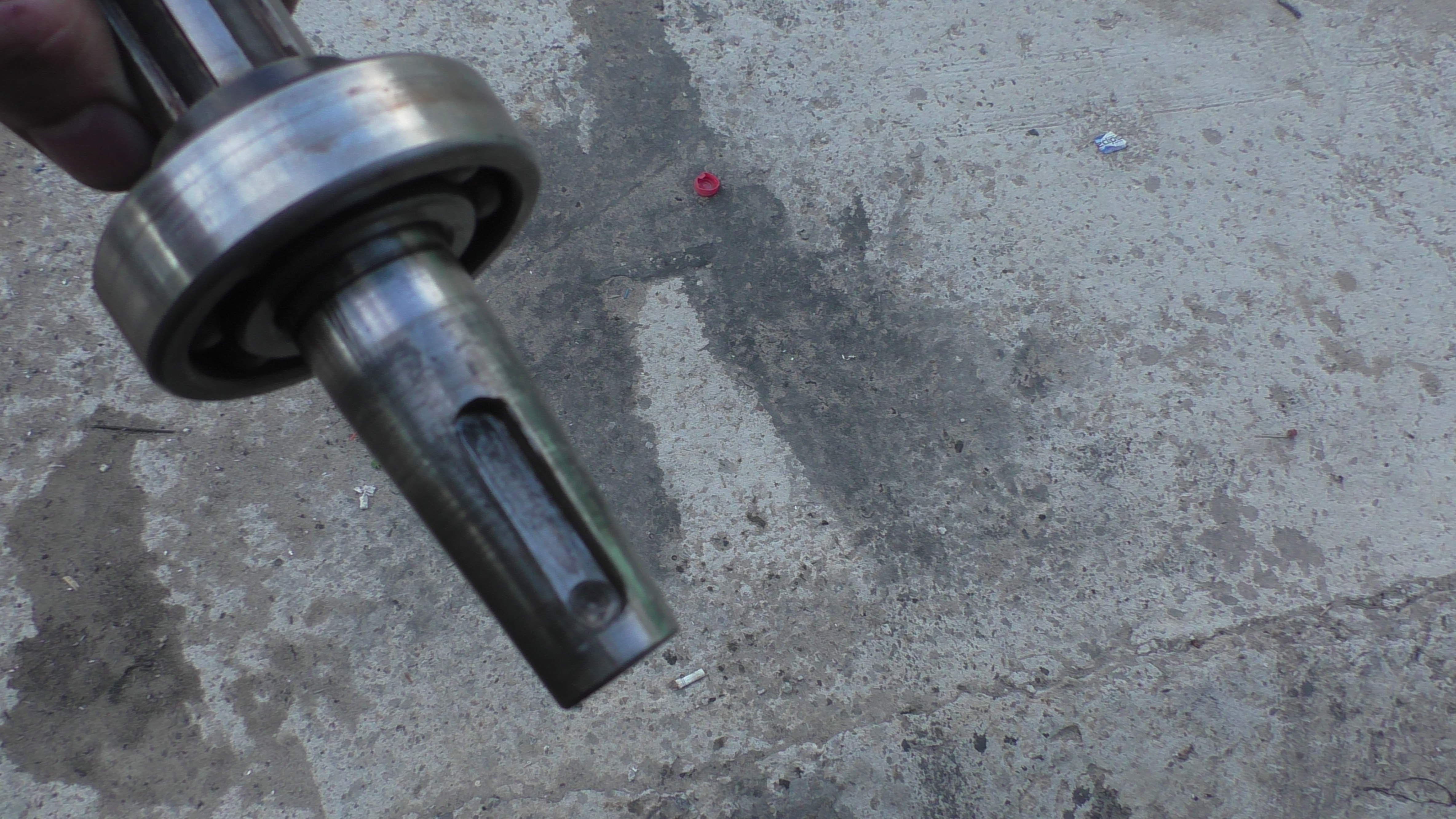

Проблема еще в том, что на обоих валах разные конусы.
Тот, что не с моего станка, похоже восстанавливался кем-то - конус чуть проточен (видны следы резца) и в шкив выточена новая вставка под этот конус.
Я подумываю зажать этот вал в центрах на токарном, обкататься по существующему конусу, после чего пыльнуть его слегка.
Затем с этого же установа малой продольной точнуть и конус в шкиве.
Единственно, что придется заморачиваться с шпонпазом в шкиве....
Сам не сделаю, долбежки у меня нет, придется отдавать на проволоку, наверно.
Шпонпаз на валу тоже подустал, на десятку примерно разбит.
S1590021.JPG (7337 просмотров) <a class='original' href='./download/file.php?id=165829&mode=view' target=_blank>Загрузить оригинал (4.53 МБ)</a>
Но его я сделаю сам, на универсале ручном.
Или может не заморачиваться со шпонкой вообще?
Точнуть конус чуть поменьше да посадить на горячую?
Или на локтайд...
Хз, будет ли держать - и хочется, и колется в общем.

Стальной будет потяжелее раза в три, не уверен , что это лучше
Если думаешь, что в старых износ канавак, то можно попробовать чутка углубить их
Хотя думаю с новыми ремнями все будет нормуль
3 ремня по идее тебе хватит
Сообщения: 5414
Re: ИЖонок 1И611П
я бы запилил края этого излома, чтобы они не резали ремень и спокойно юзал его дальше. или поставил три ремня. хватит тебе их за глаза. профиль желательно поправить.

а тяжелее чем хуже?
Вряд ли увеличение массы сколь-либо значительно повлияет на подшипник, так при натяжении 4х ремней нагрузки куда выше...
скорее только на инерционность повлияет, в сторону увеличения.
поправить профиль можно только углублением, насколько я понимаю.
Сегодня попробую посмотреть, насколько там можно углубиться еще...
Но не думаю, что сильно на много.
Алексей, ты тоже против изготовления стального шкива?

да нет... просто не вижу особого повода делать его. пока поставить этот на три ремня если стремает залом. хотя я бы попробовал наварить. потом помониторить на директе их. бывают они в продаже и недорого.

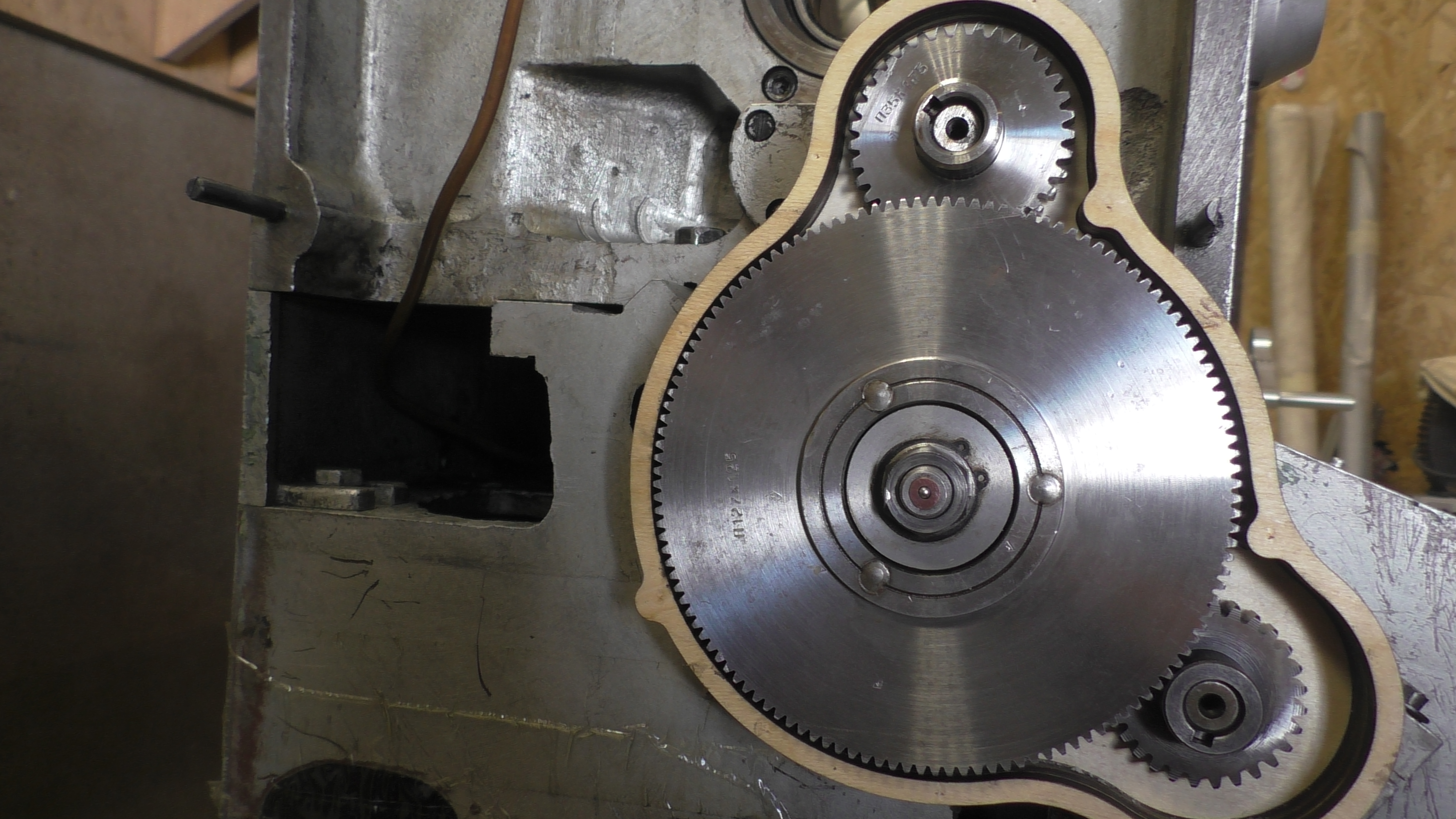

Ну и с третьей попытки нарисовал модель защитного кожуха для гитары, по образцу nik1.
Запилил на лазере пробную версию, вроде все встало как надо.
S1640008.JPG (6956 просмотров) <a class='original' href='./download/file.php?id=166318&mode=view' target=_blank>Загрузить оригинал (3.65 МБ)</a>
S1640009.JPG (6956 просмотров) <a class='original' href='./download/file.php?id=166319&mode=view' target=_blank>Загрузить оригинал (3.6 МБ)</a>
Теперь надо пильнуть итоговую из люминя...

Крышка красивая конечно, но как же будешь на дюймовую резьбу гитару перестраивать?
Лучше вернуть оригинальные кожуха имхо, из листа сделать. Если надо могу образмерить.

Сообщение Umnik »
alex_sar, крышка штатная будет стоять на месте, она никуда не денется.
Тут вся суть в том, чтобы говнище не летело внутрь станины, есть подозрение, что маслице с шестерен гитары попадает через карманы под ПБ на ремни, редуктор и т.д.
Надеюсь, что с таким дополнительным кожухом гитары под штатной крышкой будет почище...
По поводу шестерен под дюймовую резьбу, сейчас стоит 28-зубовая на метрику, дюймовую 40-зубовую прикупил, едет ко мне потихоньку.
Места под нее оставил вроде, рассчитываю, что она влезет вполне.
Даже если нет, то за все время дюймовую резьбу резцом мне пришлось резать 1 раз, все остальное время обходился плашками, коих хватает вроде бы.
В моем случае 99% времени на станке стоит шестерня под метрику, так что применение дополнительного кожуха оправдано, я считаю.

Umnik писал(а):По поводу шестерен под дюймовую резьбу, сейчас стоит 28-зубовая на метрику, дюймовую 40-зубовую прикупил, едет ко мне потихоньку.
Не, так не получится ) Там вся гитара сдвигается и по другому встаёт. Не просто одна шестерня меняется.
nik1 писал(а):Там капец как засирает без кожуха
Да ничего страшного вроде...
В руках шестерню пока не держал, точно сказать не могу...
Но как придёт - попробую, может доработаю по итогу испытаний.
Даже если не встанет, то раз в год можно и снять для такого дела.
Зато все остальное время там чистота и порядок будет.
Мне больше всего не нравится, что на ремни масло попадает.
С них при этом черная жирная пыль летит, станину всю изнутри замерзает донельзя...
Надеюсь, так будет почище.
