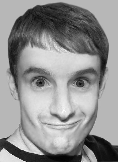

Как получить из вот такого:
Роман copy copy.jpg (31780 просмотров) <a class='original' href='./download/file.php?id=9675&mode=view' target=_blank>Загрузить оригинал (50.78 КБ)</a>
карту высот в грейскейле, которую бы понимал арткам, чтобы сгенерить рельеф.

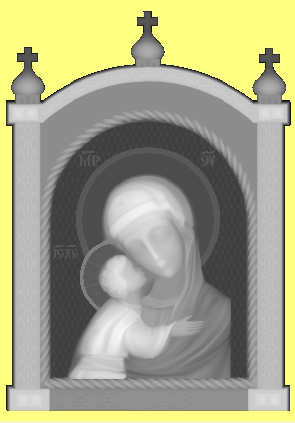

Например:
Есть карта высот для иконы:
1.jpg (31780 просмотров) <a class='original' href='./download/file.php?id=9677&mode=view' target=_blank>Загрузить оригинал (75.7 КБ)</a>

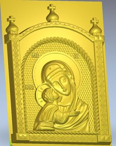

По ней арткам генерирует рельеф:
2.jpg (31780 просмотров) <a class='original' href='./download/file.php?id=9676&mode=view' target=_blank>Загрузить оригинал (266.95 КБ)</a>

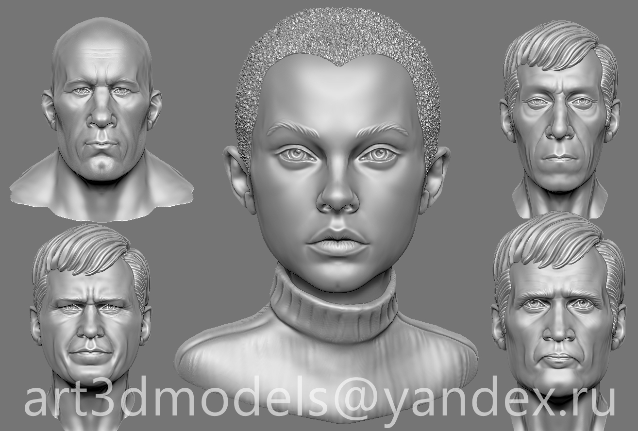

шпиндель
Сообщения: 1696
Репутация: 901
Откуда: Бологое
Re: Получение рельефа на основе 1ой фотографии
Сообщение шпиндель »
думаю самый простой способ, это заплатить 5 000 руб... :eat:
вот человек делает не дорого..
ооо3.jpg (28847 просмотров) <a class='original' href='./download/file.php?id=131082&mode=view' target=_blank>Загрузить оригинал (462.65 КБ)</a>

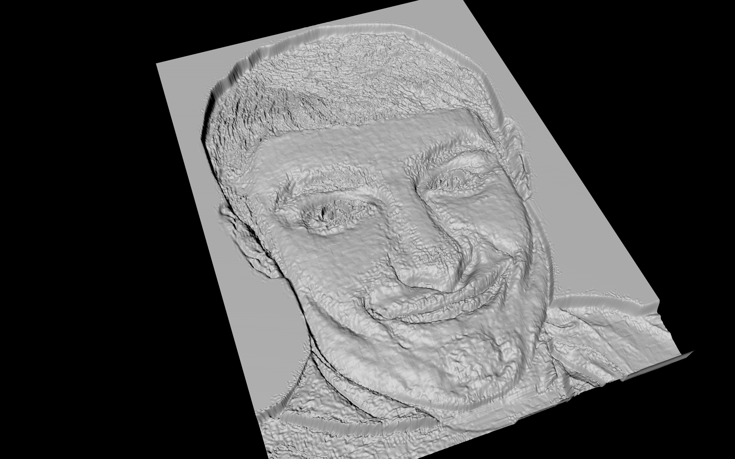

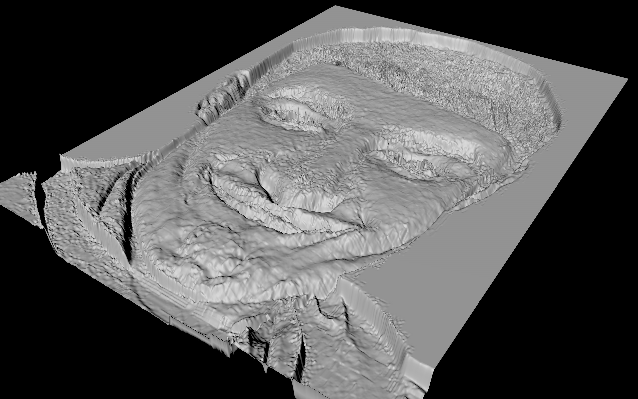

Tarzanfantomas писал(а):карта высот и есть ни что иное как 1 фото и черный цвет ноль а дальше по градации до белого это макс высота...но как ее получить
Получить не сложно, но кому это нужно?
Документ 1.jpg (28840 просмотров) <a class='original' href='./download/file.php?id=131098&mode=view' target=_blank>Загрузить оригинал (631.56 КБ)</a>
Документ 2.jpg (28840 просмотров) <a class='original' href='./download/file.php?id=131099&mode=view' target=_blank>Загрузить оригинал (587.4 КБ)</a>
michael-yurov писал(а):Получить не сложно, но кому это нужно?
Ну, как фактура для какого-нибудь ужастика, может и пойдет.
это явно не с карты высот получено

шпиндель писал(а):думаю самый простой способ, это заплатить 5 000 руб... :eat:
это и колючему ясно что самый простой , здесь просто никто не оговаривает эффективного способа получения , а он есть например связка макса и браша дает такой эффект , вопрос в навыках, название темы не втом стоитли купить или попробывать самому а как я понял какие способы существуют при самостоятельном моделировании рельефа по фото.... Из простой необработанной фотографии нажатием клавиши хороший рельефне получишь ну никак ... но есть несколько пути обработки этой самой необработанной фотографии, некоторые идут по пути растра и в фотошопе как то это мутят, ФШ не мое я это понял, второе сразу рельеф требующий азов скульптурного моделирования и азов софта под это дело... Получить рельеф по 1 фото можно и хороший , но может так выйти что у вас больше денег чем способности и времени это наколдовать
Ты же сам написал - карта высот и есть ни что иное как 1 фото и черный цвет ноль а дальше по градации до белого это макс высота.
А теперь, оказывается, что это явно не карта высот.

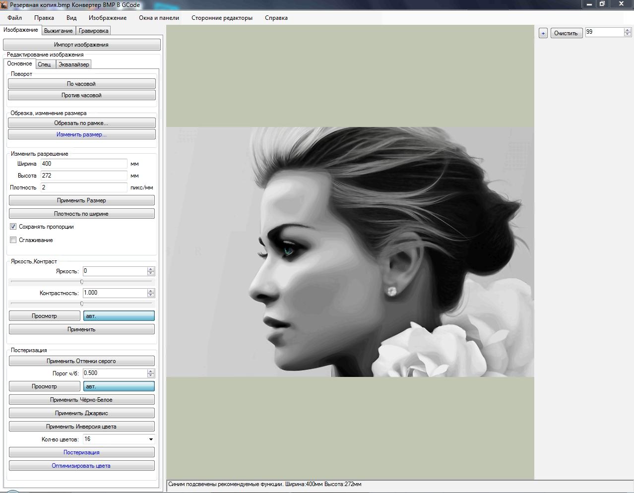

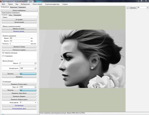

Романов Семен писал(а):Как получить из вот такого:... карту высот в грейскейле, которую бы понимал арткам, чтобы сгенерить рельеф.
Я для картинок пользуюсь двумя такими программами Bmp2Cnc или CHPU1.04 в пять кликов сразу получаю рельеф и Г-код. Описание первой и скрин второй приложил
Bmp2Cnc описание работы.doc
(1.07 МБ) 3943 скачивания
2.jpg (28685 просмотров) <a class='original' href='./download/file.php?id=131441&mode=view' target=_blank>Загрузить оригинал (120.24 КБ)</a>

xvovanx писал(а):Я для картинок пользуюсь двумя такими программами Bmp2Cnc или CHPU1.04 в пять кликов сразу получаю рельеф и Г-код. Описание первой и скрин второй приложил
Создать рельеф по картинке может и арткам (но результат овно тк она не обработана под карту высот) и сразуже и г-коде причем какой вам пожелает душа , может ли ваша программа получить качественный рельеф из необработанного фото?
