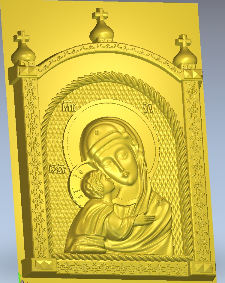

Как получить из вот такого:
Роман copy copy.jpg (32803 просмотра) <a class='original' href='./download/file.php?id=9675&mode=view' target=_blank>Загрузить оригинал (50.78 КБ)</a>
карту высот в грейскейле, которую бы понимал арткам, чтобы сгенерить рельеф.
Например:
Есть карта высот для иконы:
1.jpg (32803 просмотра) <a class='original' href='./download/file.php?id=9677&mode=view' target=_blank>Загрузить оригинал (75.7 КБ)</a>
По ней арткам генерирует рельеф:
2.jpg (32803 просмотра) <a class='original' href='./download/file.php?id=9676&mode=view' target=_blank>Загрузить оригинал (266.95 КБ)</a>

не вижу проблем... закидываете в прогу, не знаю как там в арткаме, но в jdpaint'e двумя щелчками мыши это делается.

Нету такой программы, темные места на фото не являются функцией от высоты(глубины)
То есть градиент на фото это просто градиент, а градиент в примере это высота.
Поэтому по одной фотографии построить модель поверхности не получится, нужно минимум два снимка под разными углами и неслабая математика позволяющая по уровню засвета вычислить объем.
Еще лучше если фотографий будет три-четыре-пять. Но с одной никак.

карта высот и есть ни что иное как 1 фото и черный цвет ноль а дальше по градации до белого это макс высота...но как ее получить , есть технология получения из рельефа этой карты и она проста , а обратный процесс что называется не каждое фото подойдет , я все равно поискав в интернете ничего другого не нашел как делать барельеф по фото вручную , и как я видел лучший результат дали связка макса с брашом но я не профессионал а лишь на основе увиденного сужу... я сомневаюсь что такая софтинка делает то же самое качественно и "главное "двумя щелчками"

Известно какие способы - берешь и строишь барельеф. Хоть в максе, хоть в Z-браше, хоть в любой другой программе. Кому что привычнее. Можешь даже из глины слепить.
Но необходимость богатого опыта в скульптуре никто не отменял.
Tarzanfantomas писал(а):но есть несколько пути обработки этой самой необработанной фотографии, некоторые идут по пути растра и в фотошопе как то это мутят, ФШ не мое я это понял, второе сразу рельеф требующий азов скульптурного моделирования и азов софта под это дело.
Да, какая разница - в фотошопе ты построишь рельеф (при работе с растром), или в программе 3d моделирования? Как удобнее - так и делай. Важен лишь результат.
Tarzanfantomas писал(а):Получить рельеф по 1 фото можно и хороший , но может так выйти что у вас больше денег чем способности и времени это наколдовать
Я и сам в своей жизни очень много моделировал в 3d, в т.ч. и в фотошопе некоторые задачи выполнял, оперируя с файлом, как с картой высот. Но это не значит, что существуют какие-то секретные способы. Нет. Просто берешь и делаешь.

Я для картинок пользуюсь двумя такими программами Bmp2Cnc или CHPU1.04 в пять кликов сразу получаю рельеф и Г-код. Описание первой и скрин второй приложил
