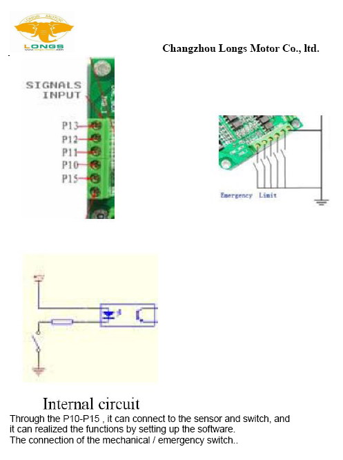

китаец дал вот такую картинку:
BBoard.jpg (8310 просмотров) <a class='original' href='./download/file.php?id=9693&mode=view' target=_blank>Загрузить оригинал (45.25 КБ)</a>
на имеющейся плате опторазвязки 5 входов от датчиков, нужно будет параллелить их средствами ЕМС2?

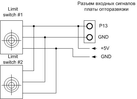

elephant007
Сообщения: 768
Репутация: 332
Откуда: Сибирь, Томск
Re: Подключение индуктивного датчика к breakoutboard
Сообщение elephant007 »
Drawing1.jpg (8275 просмотров) <a class='original' href='./download/file.php?id=9711&mode=view' target=_blank>Загрузить оригинал (17.52 КБ)</a>
как вариант - вот так. Логику работы ЕМС2 определить можно при настройке пинов.
0-10В на шпиндель конечно полезно, но все лимиты и home можно спокойно на 1 пин запихать и все будет работать. Единственный недостаток не будет видно на экране какая из осей вышла ха предел, но это и так будет видно на датчиках. Ну и еще хоуминг придется делать последовательный, т.е. не оси будут не все вместе home искать, а будут по очереди искать свои датчики, для оператора будет выглядеть также - нажать кнопку все в дом.

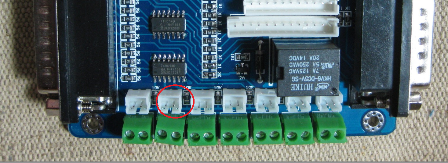

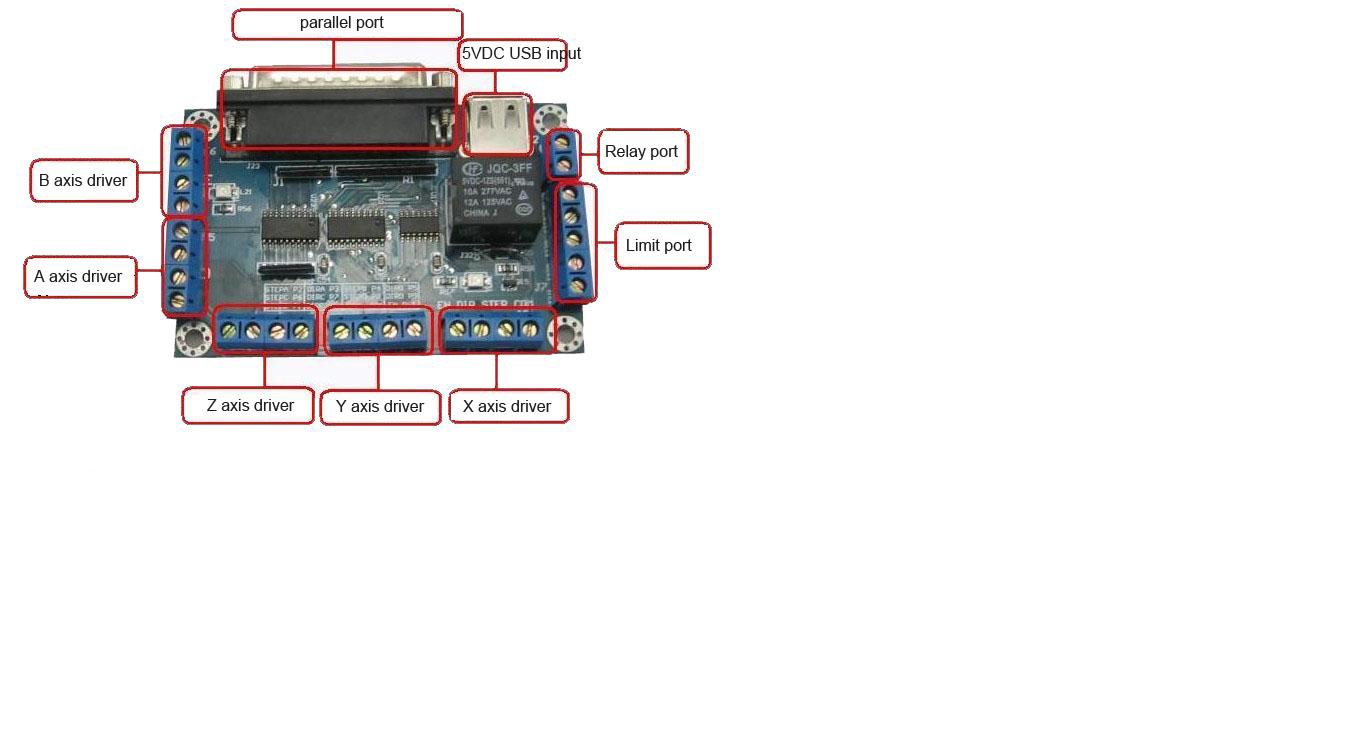

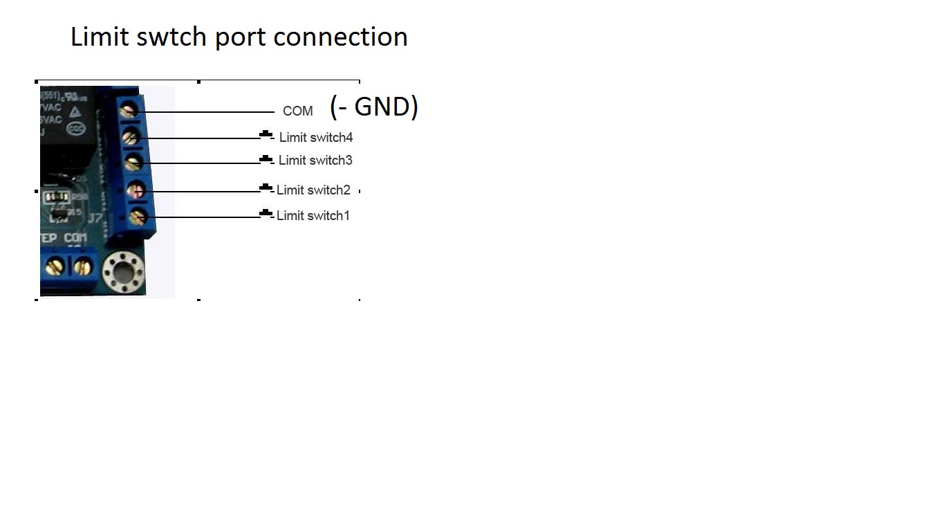

Всем Привет.
Подскажите как будут работать такие датчики http://www.ebay.com/sch/i.html?_nkw=Ind ... &_from=R40
с этой платой http://www.ebay.com/itm/4-Axis-CNC-USB- ... 3f2d6fb984
инструкция к плате http://narod.ru/disk/59045822001.af2684 ... l.pdf.html
Вопрос возник из-за того что все датчики работают от 6-36 вольт
Можно подключить датчик на прямую к плате без доп. питания и развязок???
И какой тип датчика лучше ставить для позиции HOME
Заранее спасибо за ответ.
cncworks
PKM
Сообщения: 4132
Репутация: 705
Сообщение PKM »
gerka писал(а):Можно подключить датчик на прямую к плате без доп. питания и развязок???
Подключал по наводке Афтаева с питанием датчика от 5В - работает нормально.

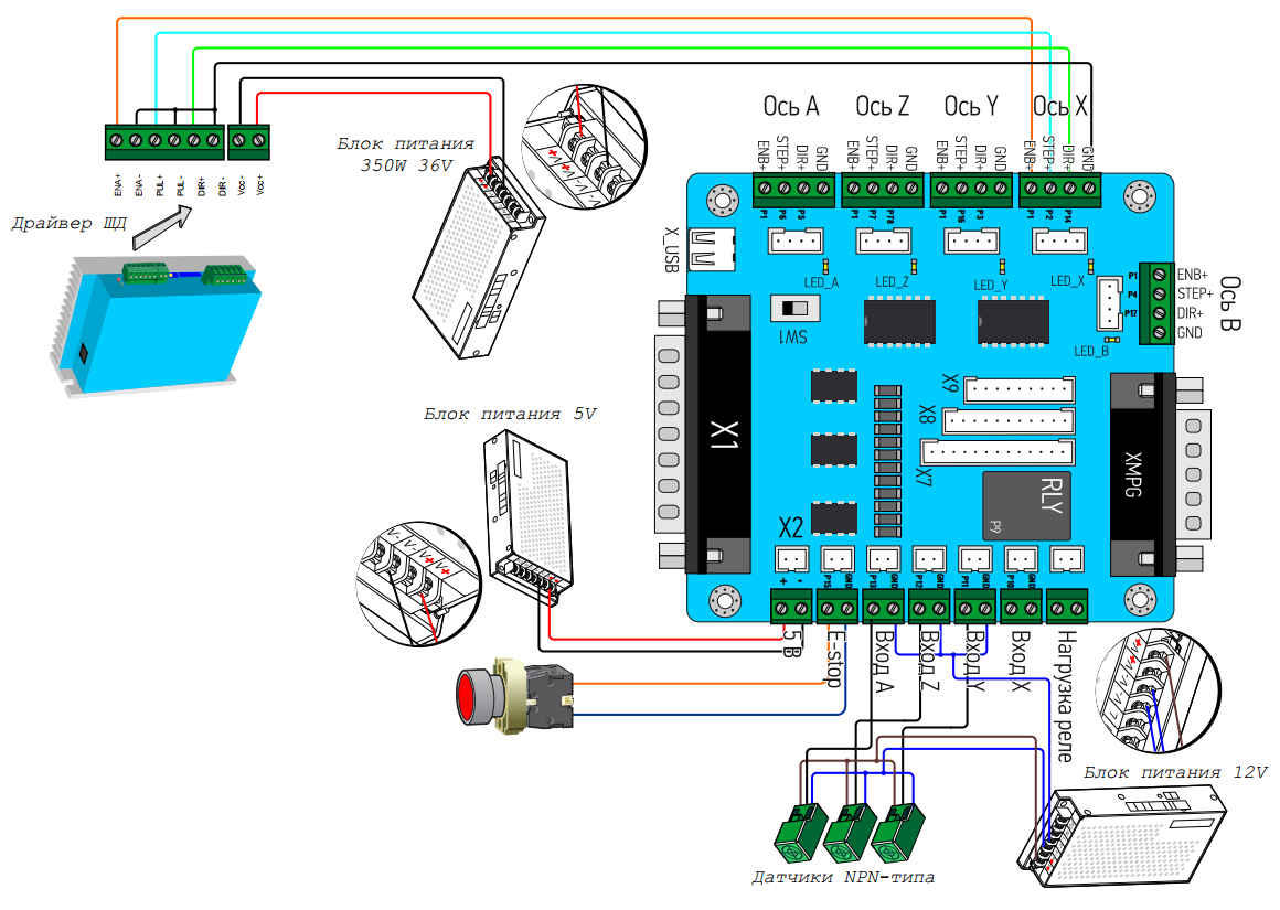

Всем добрый день, подскажите пожалуйста кто разбирается, будут ли работать индуктивные датчики pnp, если их подключить как на картинке, если нет, что поправить надо?Плата как на картинке. Буду очень признателен за помощь.
dxb54-sample1.png (6040 просмотров) <a class='original' href='./download/file.php?id=72340&mode=view' target=_blank>Загрузить оригинал (255.48 КБ)</a>
Taganrog
Сообщения: 1211
Репутация: 284
Откуда: Брянск
Сообщение Taganrog »
Нужна маркировка датчиков ,чтоб убедиться в правильности цветового обозначения проводов. Но принцип верный. Сам использовал такую плату . Только доработал ее на всякий случай. Я впаял стабилитроны на 5в после резисторов на обратной стороне , по каждому входу датчиков. На фото моей платы белые выводы идут на прямую на микросхему ,а зеленые через резисторы в 10К. вот я с обратной стороны прямо параллельно белым клеммам и запаялся.
Скриншот 2016-02-17 11.08.39.png (6028 просмотров) <a class='original' href='./download/file.php?id=72342&mode=view' target=_blank>Загрузить оригинал (1.48 МБ)</a>
Хуже они не сделают а вот от 12вольт потенциала на входе микросхемы уберегут. При не сработавшем датчике измерь напряжение на выходе.
