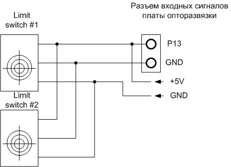

elephant007
Сообщения: 857
Репутация: 332
Откуда: Сибирь, Томск
Re: Подключение индуктивного датчика к breakoutboard
Сообщение elephant007 »
Drawing1.jpg (8085 просмотров) <a class='original' href='./download/file.php?id=9711&mode=view' target=_blank>Загрузить оригинал (17.52 КБ)</a>
как вариант - вот так. Логику работы ЕМС2 определить можно при настройке пинов.
Сообщения: 22776
0-10В на шпиндель конечно полезно, но все лимиты и home можно спокойно на 1 пин запихать и все будет работать. Единственный недостаток не будет видно на экране какая из осей вышла ха предел, но это и так будет видно на датчиках. Ну и еще хоуминг придется делать последовательный, т.е. не оси будут не все вместе home искать, а будут по очереди искать свои датчики, для оператора будет выглядеть также - нажать кнопку все в дом.
