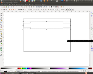

в кореле он был в натуральную величину,в инкскайпе пришлось обрезать.деталь в длину 570 мм в ширину 50 мм. мой скайп Arkadiy880, c работы к пол восьмого приезжаю.часовой пояс +6.помогите просто разобраться в основах построения,дальше сам допетрю

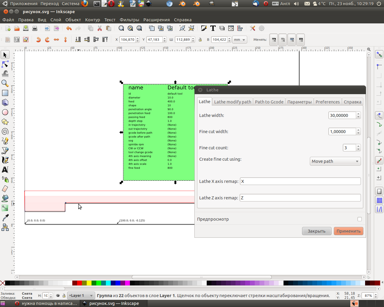

Re: нужна помощь в написании координат
Такую деталь можно и в ручную описать.
Через G01.
Если через Gcodetools, то так:
1. открываем файл. Включаем прилипание к середине отрезков и двигаем контур так, чтобы ось вращения совпала с нижней границей листа. А ноль был снизу слева. 2. Удаляем нижнюю половину. Для этого нажимаем F2 выделяем нижние точки и нажимаем Del. 3. У тебя контур состоит из нескольких кусков, если пиблизить видно, что концы не стыкуются (также можно нажать Контур-Разбить и если в итоге будет больше одного контура, значит в нем несколько частей). Для соединения, нажимаем F2 выделяем узы и тыркаем вот эту кнопку. 4. Все готово можно приступать к экспорту. Заходим в Gcodetools-Lathe. И пишем директорий для вывода Gкода. 5. Открываем вкладку Lathe и в верхнюю строчку вводим толщину заготовки.
И нажимаем Применить.
Получаем вот такое и Gкод в папке: 6. Чтобы Сделать больше съем за проход стираем траектории, включаем инструмент редактирования текста, и меняем значение параметра depth step в зеленом квадратике.
После этого опять открываем Lathe и жмем применить.
Пробуй
Через G01.
Пробуй

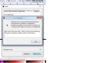

сделал как ты сказал тока зеленое окно не появляется,вылазит какая то шняга про сценарий и все ниче не происходит
А что именно пишет? Скопируй текст сюда.
