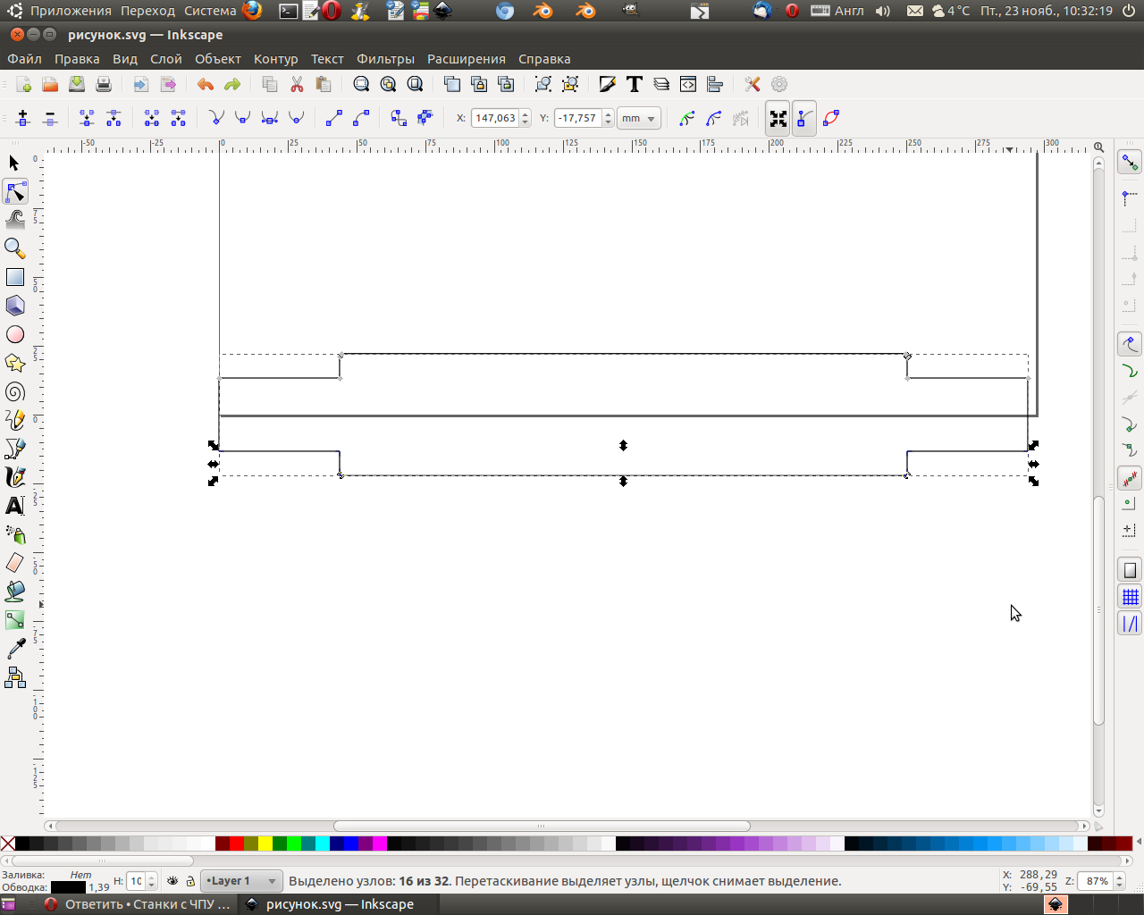

Снимок-3.png (3630 просмотров) <a class='original' href='./download/file.php?id=9639&mode=view' target=_blank>Загрузить оригинал (139.12 КБ)</a>
2. Удаляем нижнюю половину. Для этого нажимаем F2 выделяем нижние точки и нажимаем Del.
