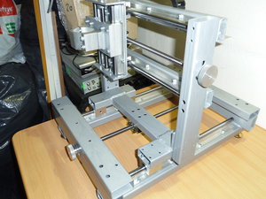

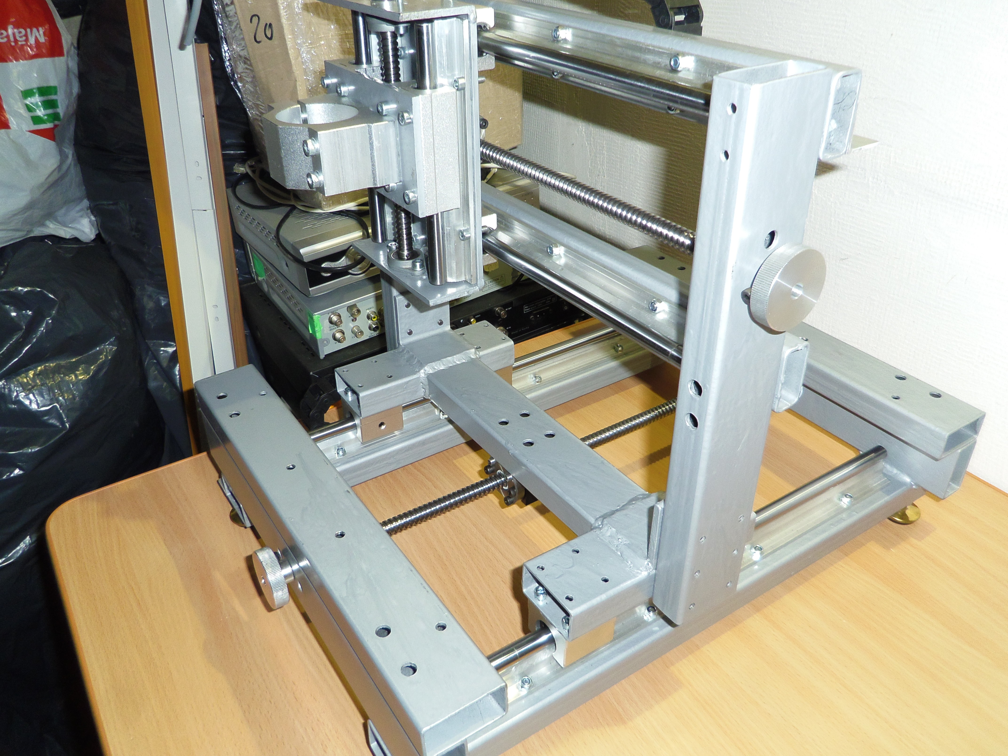

Вопрос усиления направляющих встал совсем остро. По оси X думаю приварить ещё одну поперечину и на неё вместо нижнего вала 12мм установить либо MGN15 с двумя короткими каретками или SBR14 . Тут сомнения меня одолели.
1. на нижний вал в большом количестве летит стружка из под фрезы, а защитные гармошки стоят каких-то космических денег. Что можно придумать для рельсы или всё таки смотреть в сторону SBR?
2. на форумах попадались какие-то совсем грустные требования к параллельности посадки под рельсы, чуть ли не с допуском в 0,02. прокатит ли просто профильная труба или её надо будет сначала фрезеровать?
3. насколько я понял рельса даёт жёсткость во всех плоскостях и есть ли шанс что верхний вал можно будет оставить? Временно.
4. При моделировании нагрузок в CAD на какие усилия на фрезу (до 6мм) надо ориентироваться? Что-то нигде не смог найти таких данных.
IMG_2019.jpg (2285 просмотров) <a class='original' href='./download/file.php?id=169930&mode=view' target=_blank>Загрузить оригинал (1.51 МБ)</a>

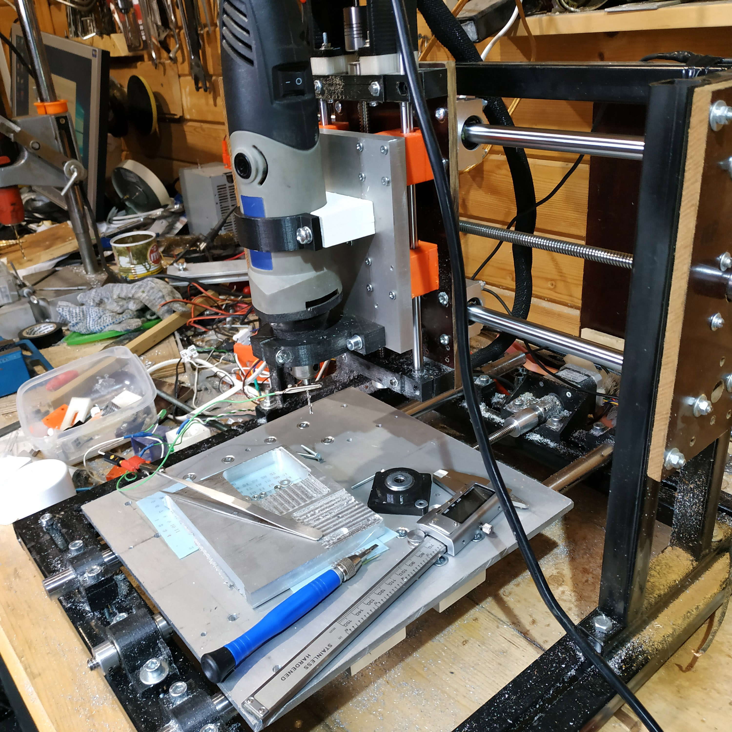

Rampy писал(а):Вопрос усиления направляющих встал совсем остро. По оси X думаю приварить ещё одну поперечину и на неё вместо нижнего вала 12мм установить либо MGN15
Замена одного вала вам для жесткости ничего не даст. Для алюминия (не царапанья, а именно обработки) явно не подходит портал "этажерка", висячие валы по всем осям (про валы оси Z даже не знаю что и сказать) и висячий стол.
У меня первый станочек тоже был типа "этажерки", люминь царапал по одной десятке не больше.

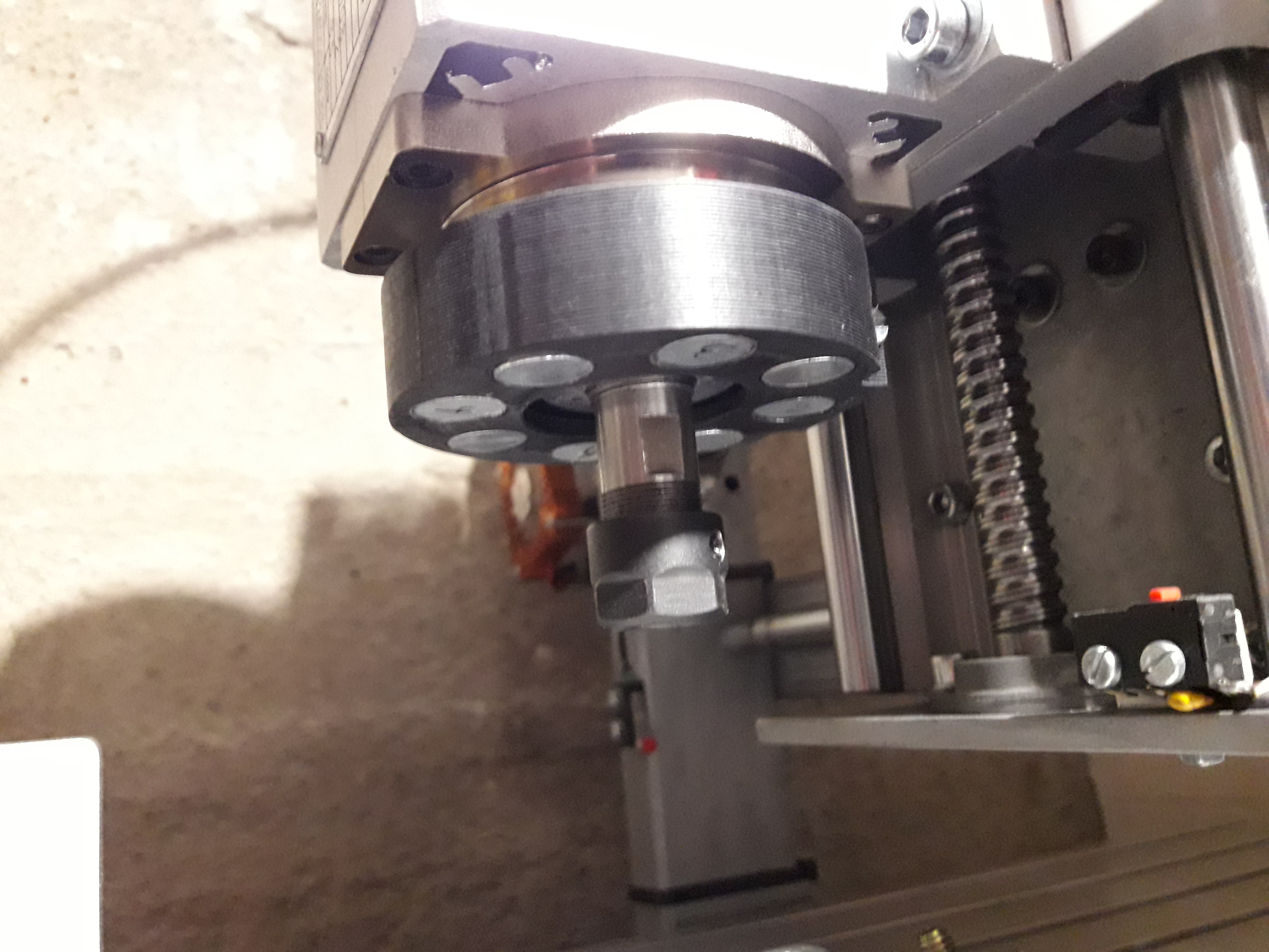

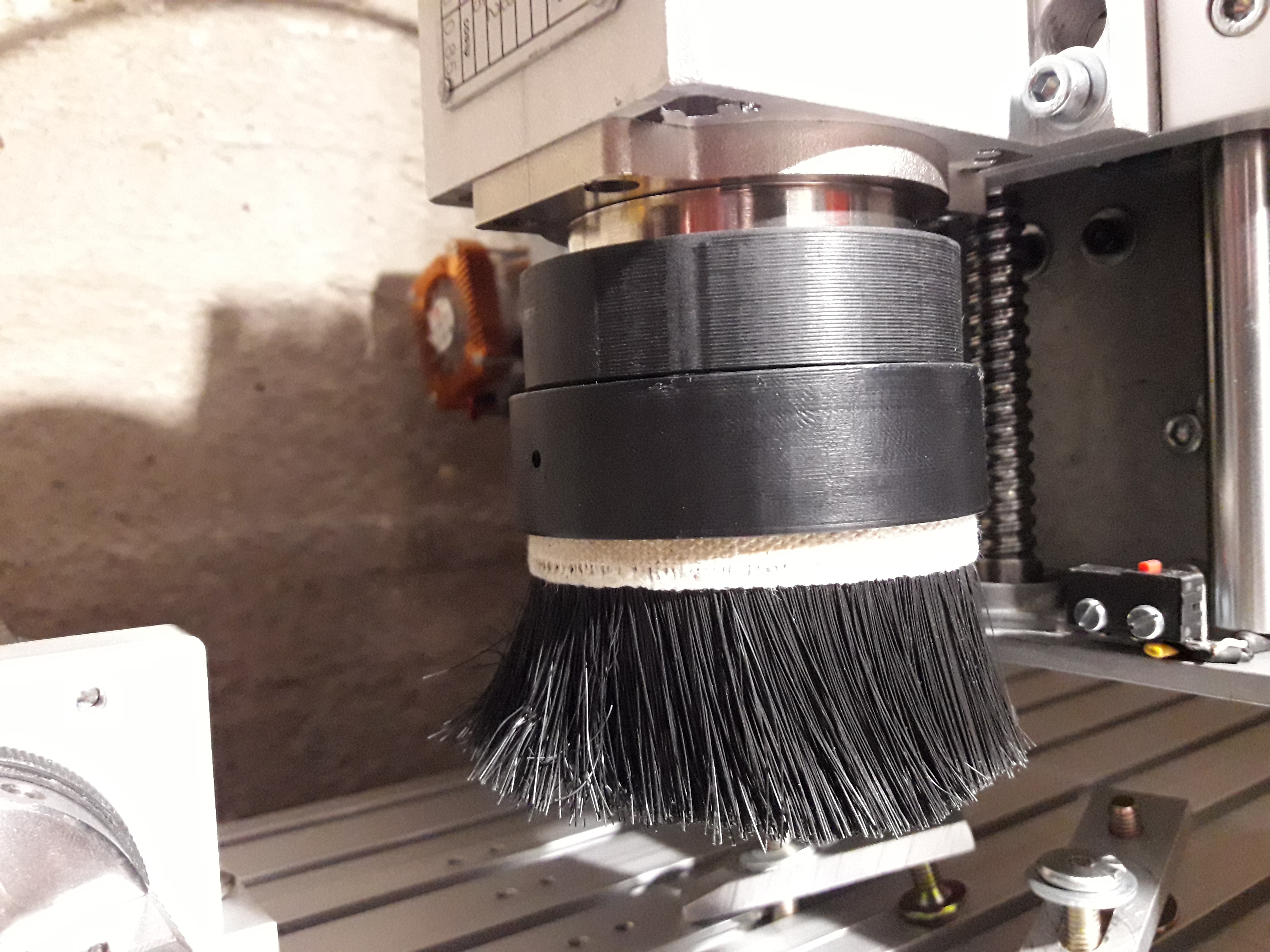

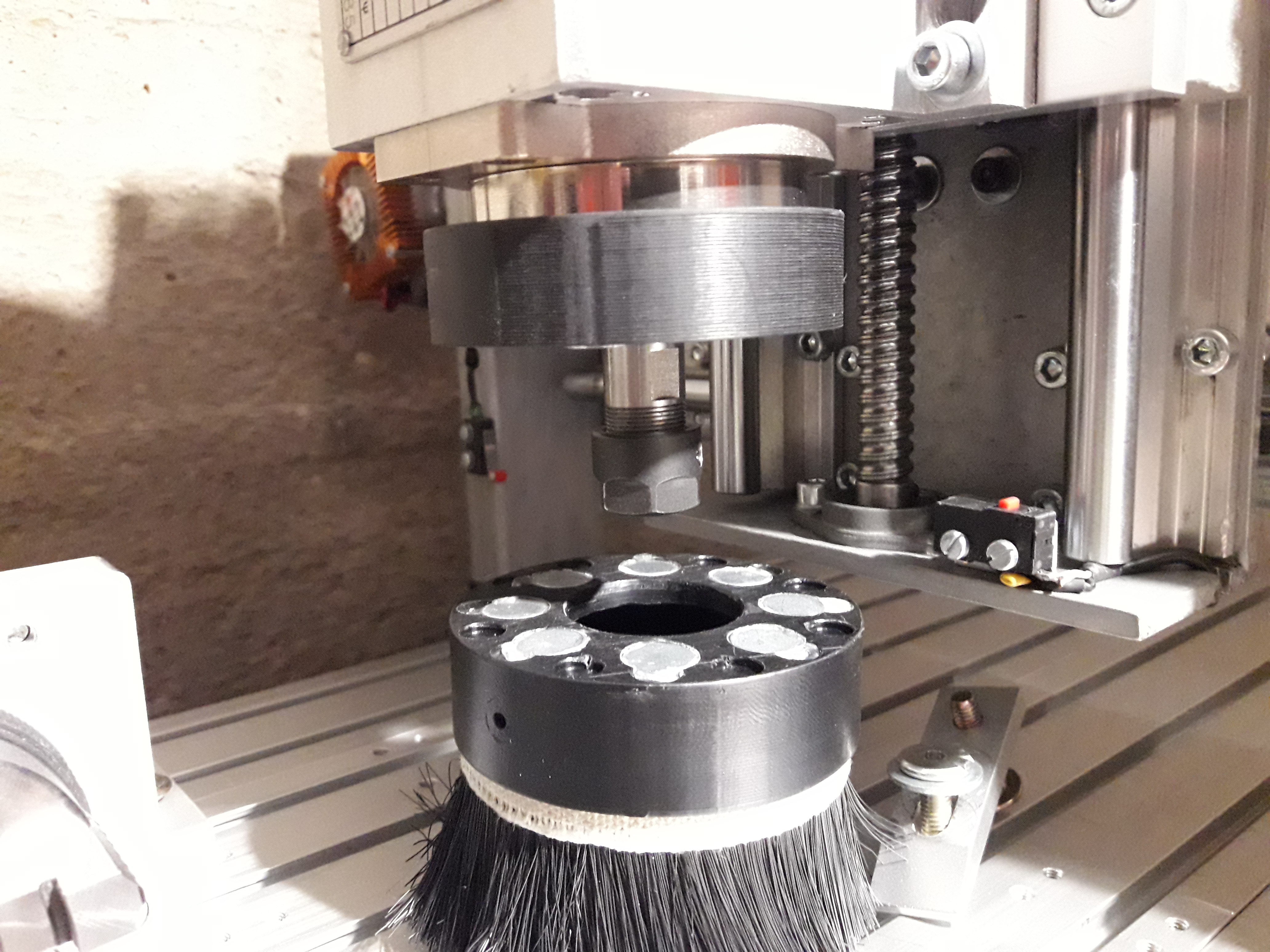

Rampy писал(а):на нижний вал в большом количестве летит стружка из под фрезы, а защитные гармошки стоят каких-то космических денег
сделайте съемную щетку вокруг фрезы, даже без пылесоса разлетаться не будет
20181219_212235.jpg (2268 просмотров) <a class='original' href='./download/file.php?id=169933&mode=view' target=_blank>Загрузить оригинал (4 МБ)</a>
20181219_212249.jpg (2268 просмотров) <a class='original' href='./download/file.php?id=169934&mode=view' target=_blank>Загрузить оригинал (4.17 МБ)</a>
20181219_212254.jpg (2268 просмотров) <a class='original' href='./download/file.php?id=169935&mode=view' target=_blank>Загрузить оригинал (4.27 МБ)</a>
IMGP1637.JPG (2265 просмотров) <a class='original' href='./download/file.php?id=169936&mode=view' target=_blank>Загрузить оригинал (2.27 МБ)</a>

Rampy писал(а):1. на нижний вал в большом количестве летит стружка из под фрезы, а защитные гармошки стоят каких-то космических денег.
Прикрути банерную ткань к торцам столика и пусть она свисает со стола, пригруженная какой нибуть трубой. По краям желательно установить направляющие ролики
