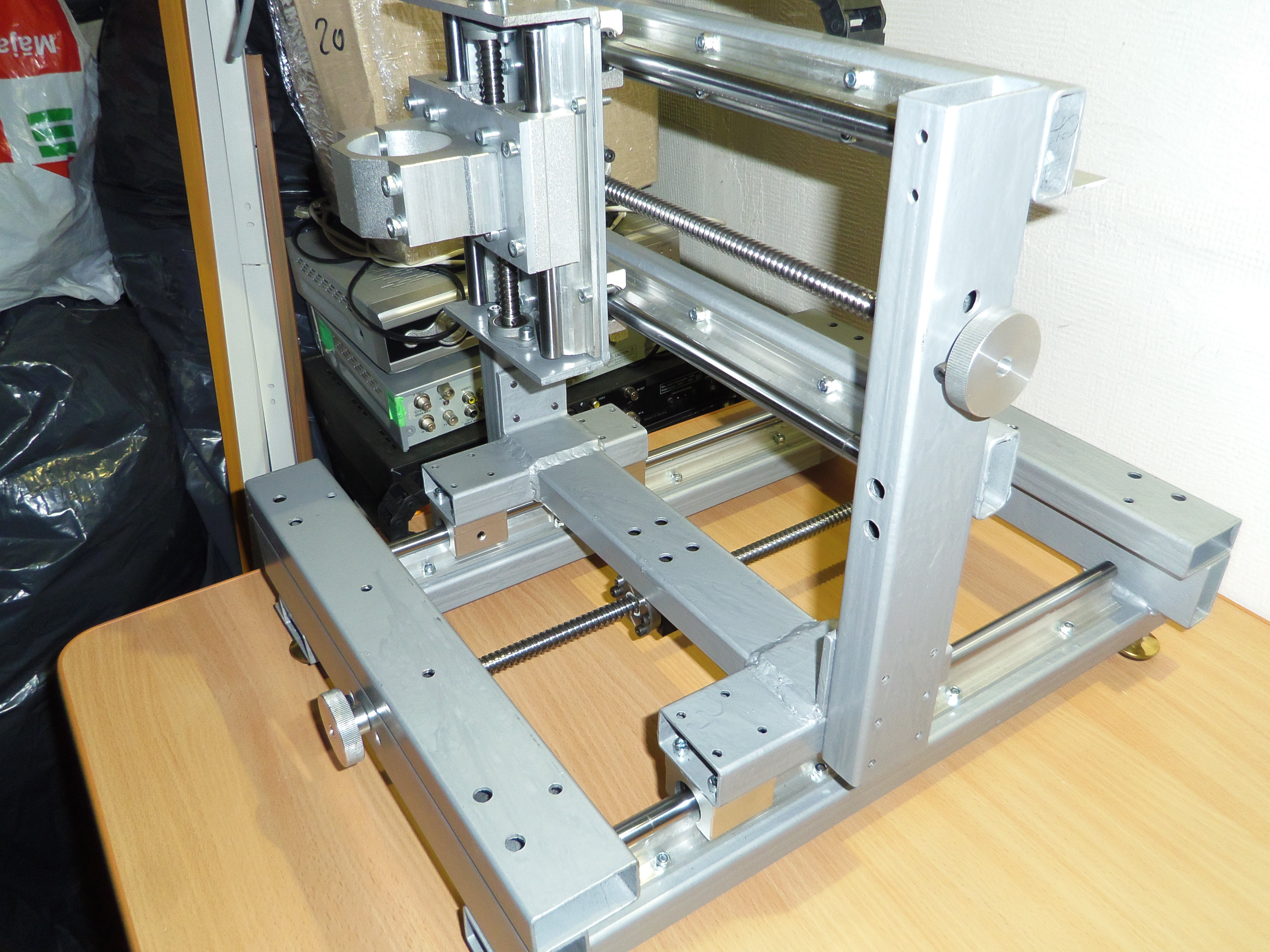

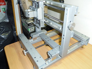

Вопрос усиления направляющих встал совсем остро. По оси X думаю приварить ещё одну поперечину и на неё вместо нижнего вала 12мм установить либо MGN15 с двумя короткими каретками или SBR14 . Тут сомнения меня одолели.
1. на нижний вал в большом количестве летит стружка из под фрезы, а защитные гармошки стоят каких-то космических денег. Что можно придумать для рельсы или всё таки смотреть в сторону SBR?
2. на форумах попадались какие-то совсем грустные требования к параллельности посадки под рельсы, чуть ли не с допуском в 0,02. прокатит ли просто профильная труба или её надо будет сначала фрезеровать?
3. насколько я понял рельса даёт жёсткость во всех плоскостях и есть ли шанс что верхний вал можно будет оставить? Временно.
4. При моделировании нагрузок в CAD на какие усилия на фрезу (до 6мм) надо ориентироваться? Что-то нигде не смог найти таких данных.

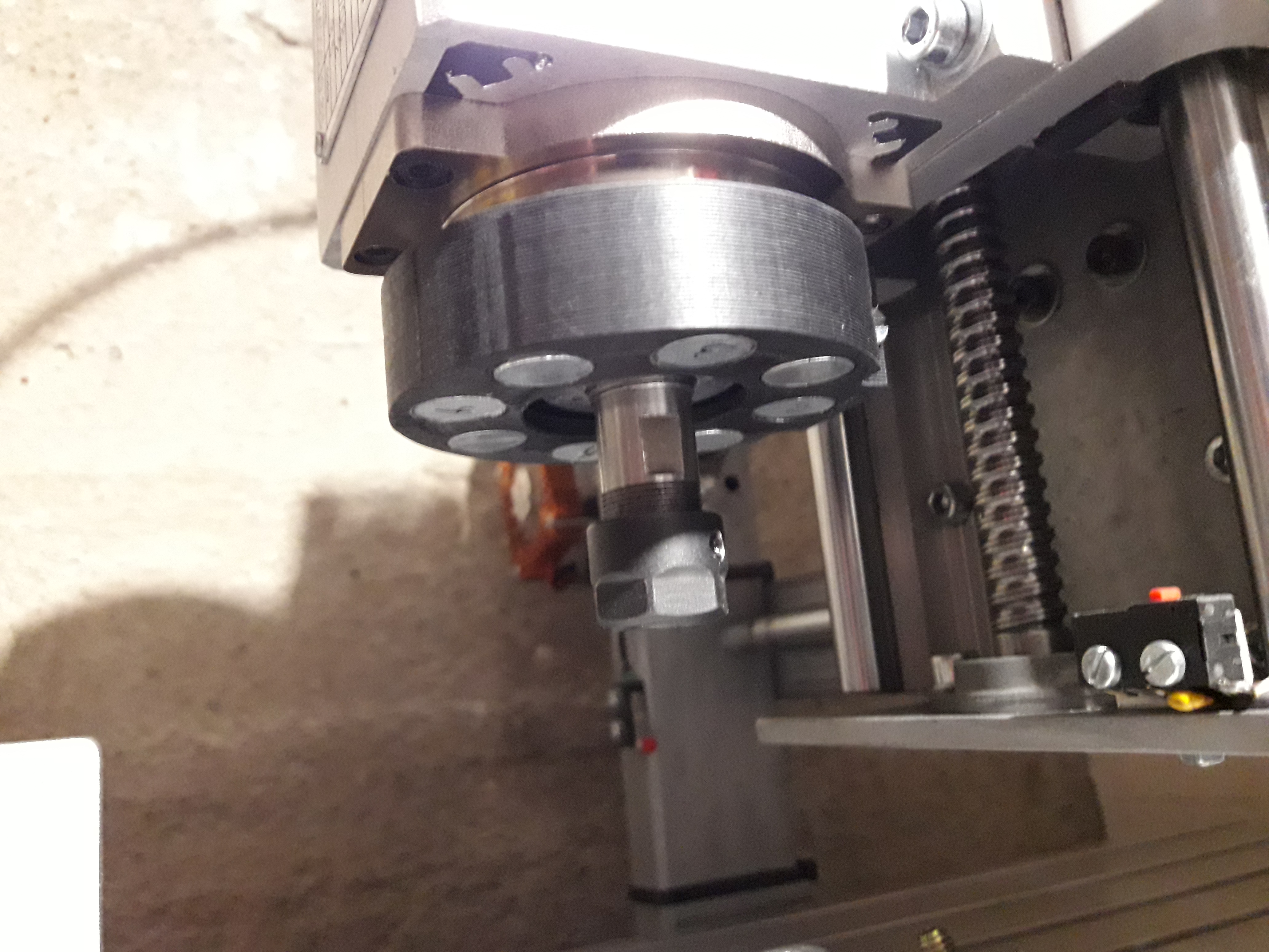

IMG_2019.jpg (2388 просмотров) <a class='original' href='./download/file.php?id=169930&sid=1962c56c9d3f986ea8acca76c5b70f77&mode=view' target=_blank>Загрузить оригинал (1.51 МБ)</a>
Сообщения: 3310
Re: Какие выбрать рельсы для небольшого ЧПУ по алюминию?

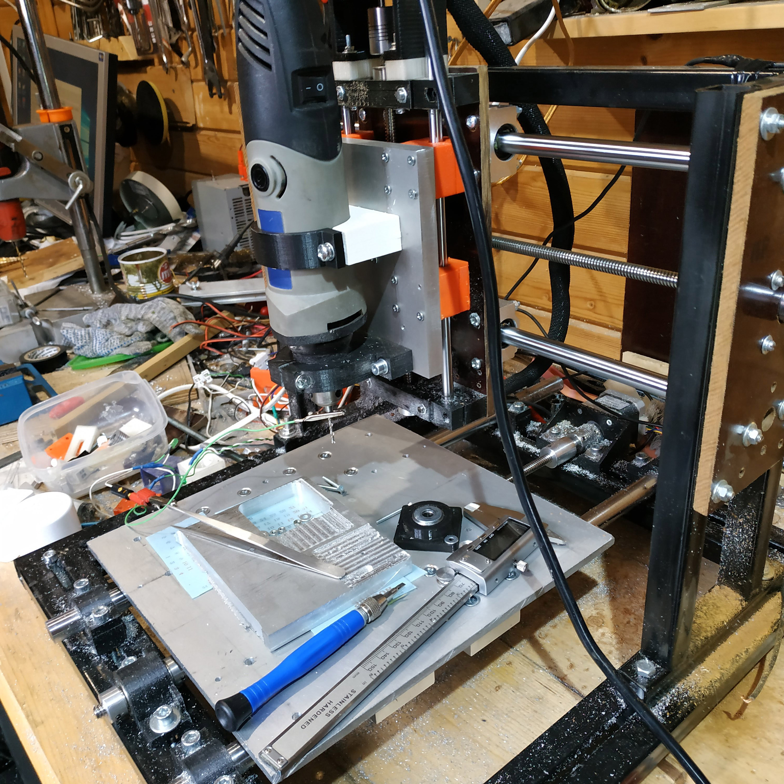

Rampy писал(а):Вопрос усиления направляющих встал совсем остро. По оси X думаю приварить ещё одну поперечину и на неё вместо нижнего вала 12мм установить либо MGN15
Замена одного вала вам для жесткости ничего не даст. Для алюминия (не царапанья, а именно обработки) явно не подходит портал "этажерка", висячие валы по всем осям (про валы оси Z даже не знаю что и сказать) и висячий стол.
У меня первый станочек тоже был типа "этажерки", люминь царапал по одной десятке не больше.

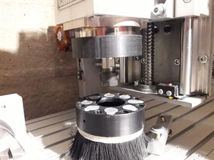

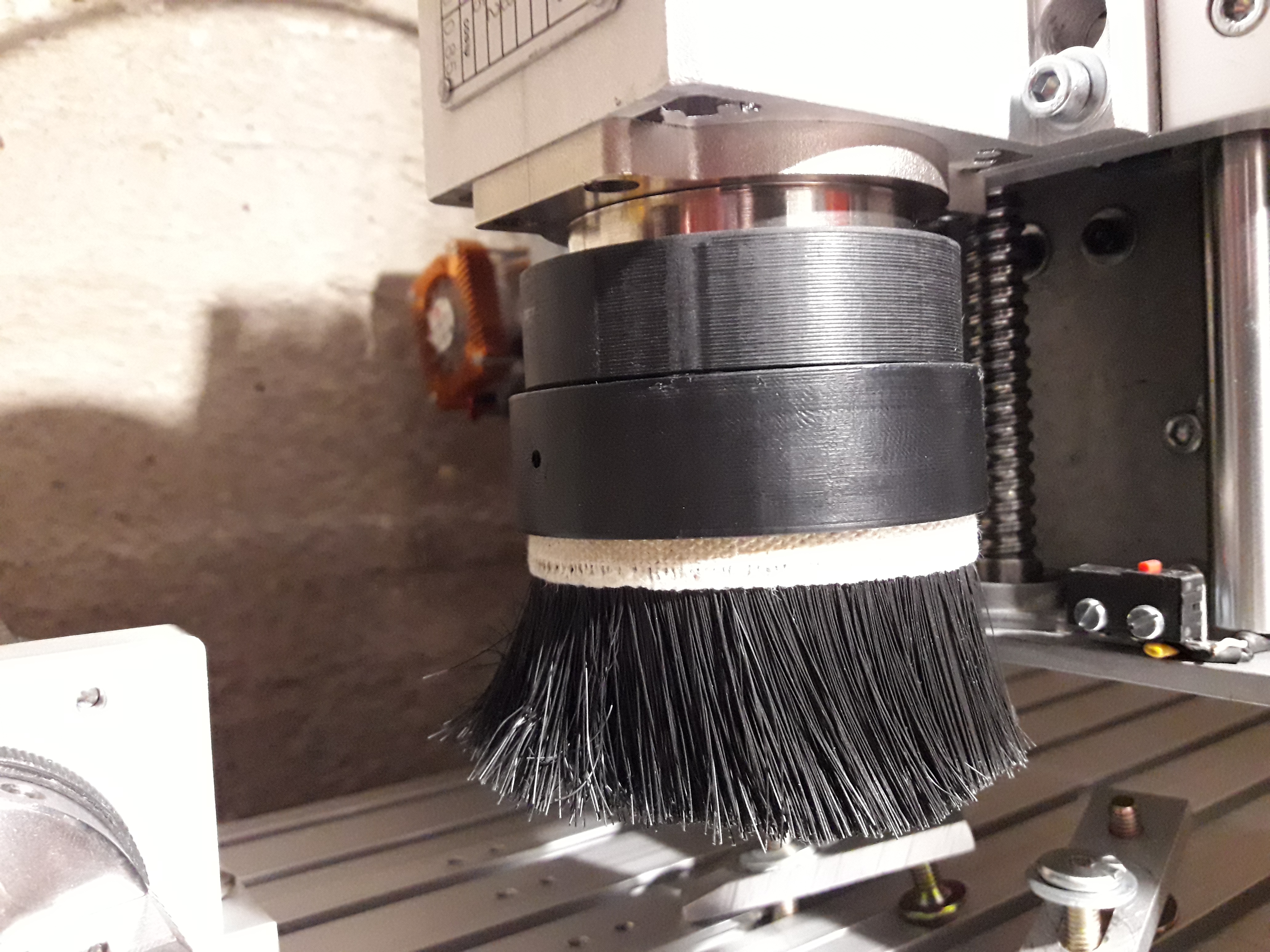

Rampy писал(а):на нижний вал в большом количестве летит стружка из под фрезы, а защитные гармошки стоят каких-то космических денег
сделайте съемную щетку вокруг фрезы, даже без пылесоса разлетаться не будет
