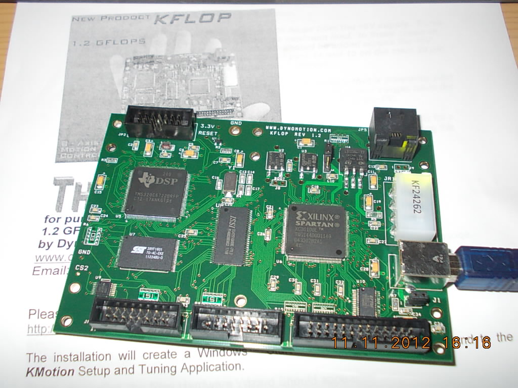

Раз купил КФЛОП нужно пробовать подключать.

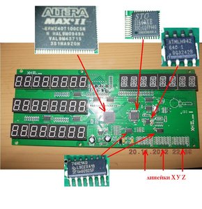

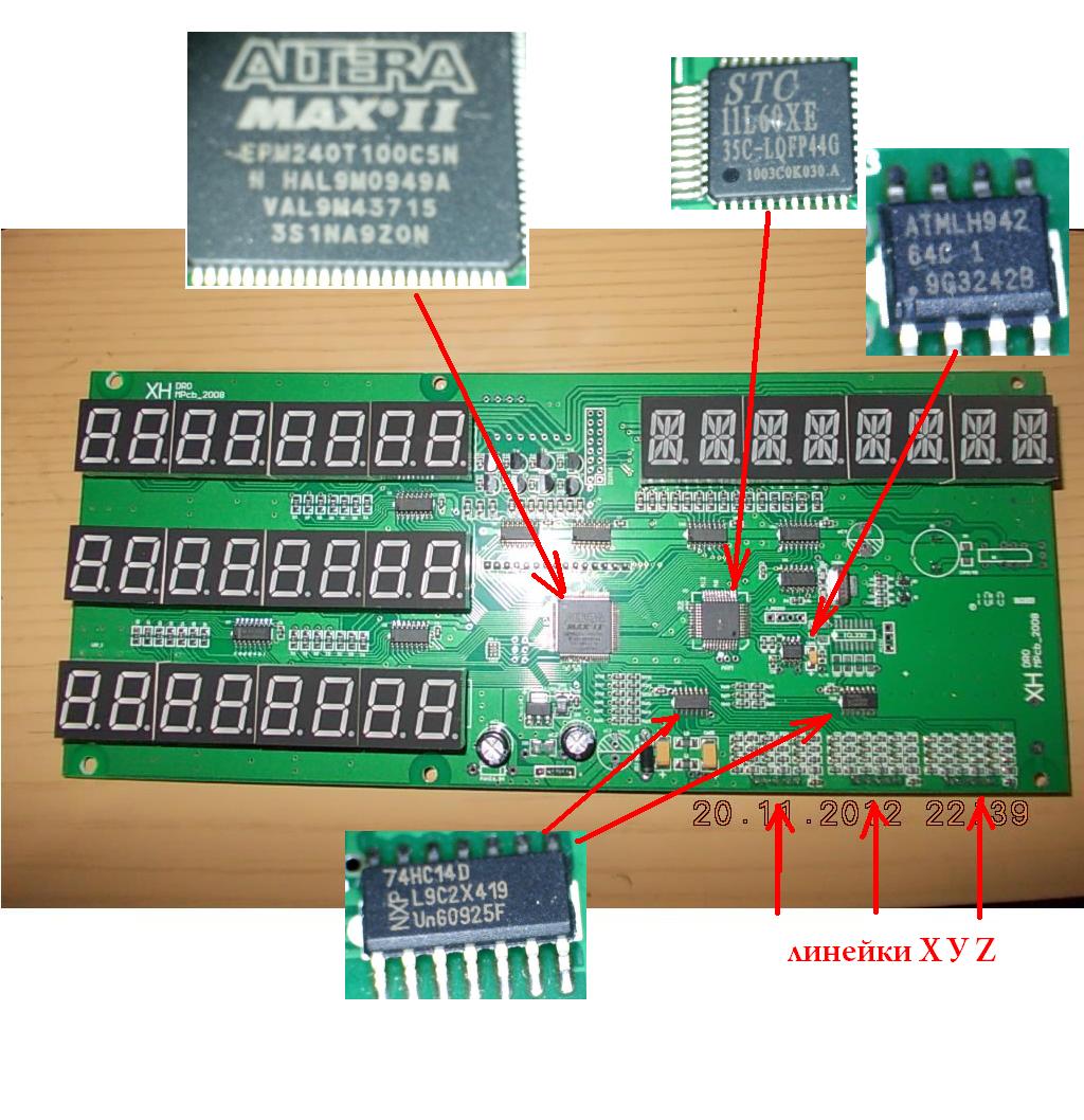

На станке есть линейки которые подключены к DRO. Нужно взять сигнал линеек с DRO и завести в КФЛОП. Это нужно чтобы и DRO работало :D
Линейки вроде как выдают TTL
DRO тож на TTL
КФЛОП вроде тож TTL понимает
DRO.JPG (21825 просмотров) <a class='original' href='./download/file.php?id=9576&mode=view' target=_blank>Загрузить оригинал (158.84 КБ)</a>

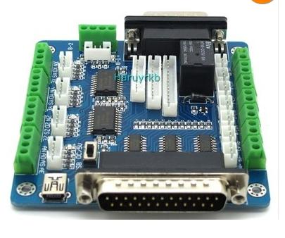

Напрямую подключать DRO к КФЛОПу как то не хочется, если где то коротну чтоб все не спалить. Потому думаю подключить через буферные микросхемы 74HC244 И уже есть готовая плата с этими микрухами и удобным подключением под отвертку :hehehe:
Плата ЛПТ.JPG (21825 просмотров) <a class='original' href='./download/file.php?id=9577&mode=view' target=_blank>Загрузить оригинал (26.75 КБ)</a>
Кто что скажет :eat:

Не вижу сложностей.
Линейки к буферной плате, а с нее уже распараллелить на К-Флоп и ДРО, прямо в разъеме. У меня так сигналы с энкодеров подаются на К-Флоп и Япсс.
Хотя наверное так не совсем правильно. Будет гальваническая связь ДРО и К-Флопа. Нужны спец микрухи какие то.
Re: Подключение KFLOP + DRO + scale( линейки) + Mach3
ukr-sasha писал(а):Хотя наверное так не совсем правильно. Будет гальваническая связь ДРО и К-Флопа. Нужны спец микрухи какие то
вот мож кто подскажет как правильно и не мучительно :)

чем 74НС244 хуже?
Impartial
Сообщения: 953
Репутация: 36
Сообщение Impartial »
Тем, что без гальванической развязки.
Impartial писал(а):Тем, что без гальванической развязки.
74НС244 от чего помогает?

aftaev писал(а):74НС244 от чего помогает?
В данном случае ни отчего.
