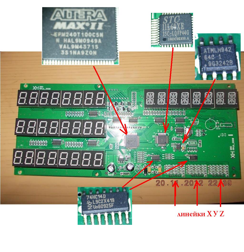

На станке есть линейки которые подключены к DRO. Нужно взять сигнал линеек с DRO и завести в КФЛОП. Это нужно чтобы и DRO работало :D
Линейки вроде как выдают TTL
DRO тож на TTL
КФЛОП вроде тож TTL понимает
DRO.JPG (21988 просмотров) <a class='original' href='./download/file.php?id=9576&sid=3f0dd20697a3994b2cc6e92948d46318&mode=view' target=_blank>Загрузить оригинал (158.84 КБ)</a>
Напрямую подключать DRO к КФЛОПу как то не хочется, если где то коротну чтоб все не спалить. Потому думаю подключить через буферные микросхемы 74HC244 И уже есть готовая плата с этими микрухами и удобным подключением под отвертку :hehehe:
Плата ЛПТ.JPG (21988 просмотров) <a class='original' href='./download/file.php?id=9577&sid=3f0dd20697a3994b2cc6e92948d46318&mode=view' target=_blank>Загрузить оригинал (26.75 КБ)</a>
Кто что скажет :eat:

Не вижу сложностей.
Линейки к буферной плате, а с нее уже распараллелить на К-Флоп и ДРО, прямо в разъеме. У меня так сигналы с энкодеров подаются на К-Флоп и Япсс.
Хотя наверное так не совсем правильно. Будет гальваническая связь ДРО и К-Флопа. Нужны спец микрухи какие то.

Через ISO7220 подключи если очень хочется.
http://www.ti.com/lit/ds/symlink/iso7221a.pdf
Re: Подключение KFLOP + DRO + scale( линейки) + Mach3
чем 74НС244 хуже?
Impartial
Сообщения: 953
Репутация: 36
Сообщение Impartial »
Тем, что без гальванической развязки.

Impartial писал(а):Тем, что без гальванической развязки.
74НС244 от чего помогает?
Impartial
Сообщения: 953
Репутация: 36
aftaev писал(а):на евау по 6 баксов штука
у нас по 2.5
http://www.kosmodrom.com.ua/prodlist.ph ... E%E8%F1%EA
aftaev писал(а):74НС244 от чего помогает?
В данном случае ни отчего.
