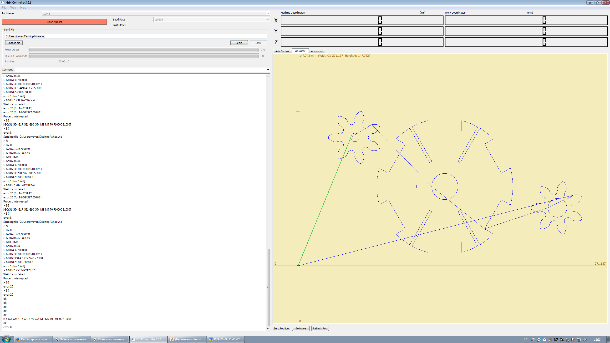

Здравствуйте.
Подскажите, как уже подсчитать количество этих самых шагов?
Прочитал километр руководств, так ничего не подходит.
Что имею:
Самодельный лазерный станок(его пока не имею. Его строю).
Двигатель NEMA 23. 200 шагов на оборот.
Драйвер DM 542, выставлено 400 микрошагов, Это самое маленькое значение.1 ампер. SW4=ON
Шаг резьбы на шпильке = 1,75. Шпилька М12 из леруи. Да, знаю. Мне попробовать, чтобы всё закрутилось хотя бы.
Arduino UNO + GRBL 1.1
Artcam 2018
GRBLcontroller

В моём случае
Шагов на миллиметр = 200*400/1,75 = 45714 выглядит непрадоподобно.
Что я делаю не так?

Отвечает за удержание ШД в простое. Полный ток, или половинаvoverrr писал(а):SW4=ON
Что за цифра 400?voverrr писал(а):Шагов на миллиметр = 200*400/1,75 = 45714 выглядит непрадоподобно.
Первая позиция на драйвере обычно 1/2 микрошага
200 шагов и 1/2 микрошага на драйвере - это 400 микрошагов (т.е 200*2) Если на драйвере только микрошаги, то на 200 умножать не надо.
(бывают ШД и на 400 шагов на оборот и на вашем драйвере минимальным будет уже будет 800 микрошагов в позиции первой)
400 микрошагов / 1,75 = 228,5714285714286....
Что бы по формуле, то 200 * 2 / 1,75 = 228,5714285714286....
Очень не удобный шаг винта. Так что лучше присмотритесь к шагу 1,5мм, или 2мм
И перепроверьте положения SW.
Даже можете сфотографировать и сюда выложить. Так же таблицу положений.

Re: Как настроить количество шагов на миллиметр? Arduino uno
дык меньше 400 нет.sas_75 писал(а):убавьте количество микрошагов
Шаг винта 1,75 - да, неудобный. Опробую на этой шпильке, а потом буду нарезать или покупать трапециевидную резьбу.xenon-alien писал(а):Первая позиция на драйвере обычно 1/2 микрошага
Я стопудово не туда смотрю, потоу что первой позицией считаю 400, а никаких 1/2 тут и близко нет.

400, это уже посчитано сразу для движков на 1.8 градуса, то есть тут делитель 1/2voverrr писал(а):дык меньше 400 нет.
Далее у Вас идет 800, это 1/4. Короче умножайте на 200 число обратное написанному и получите делитель.
тогда получается, что:
200*0,5/1,75 = 57,142
вот эти 57,142 я выставляю
$100=57.142
$101=57.142
$102=57.142(необязательно, т.к. у меня для лазера оси Z нет).
И он ползает меееедленно-меееедленно и всё равно каретка проходит не 10см(я нарисовал в задании квадрат 100х100мм), а меньше.
Получается, количество шагов влияет ещё и на скорость. Как так?
Неправильно получается. Умножать надо на делитель, т.е. если микрошаг 1/2, то умножаем на 2, если 1/16, то на 16.voverrr писал(а):тогда получается, что:
А вообще у вас на двигателе ведь почти по русски написано - "импульсов на оборот", а не делитель или микрошаг. Если двигатель классический (99% что классика), то берите сразу цифру из таблицы - она для ленивых.
228.571429 шагов на мм. Скорость и ускорение не зависят от шагов. Проезжать должен сколько нужно. На шпильке лазер - это содомия для нервов.
Пример википедии относится к таким драйверам. Что на вашем 400 то на этих 2, или 1/2. Это всё одно и тоже.voverrr писал(а):Я стопудово не туда смотрю, потоу что первой позицией считаю 400, а никаких 1/2 тут и близко нет.
Вот фотки драйвера.
xenon-alien писал(а):Что бы по формуле, то 200 * 2 / 1,75 = 228,5714285714286....
xenon-alien писал(а):400 микрошагов / 1,75 = 228,5714285714286....
У вас на драйвере уже посчитан микрошаг. Т.е вам не нужно на 200 умножать. (400 pulse/rev - импульсов на оборот) То ктайские цифры, так что это всё не так просто. Так как если верить написаному, То ШД дожнен был бы сделать 400 шагов а это уже 2 оборота при ШД 200 шагов и 1.8 градусов.xenon-alien писал(а): Если на драйвере только микрошаги, то на 200 умножать не надо.
Но драйвер делит шаги и при 400 импульсов он действительно делает один оборот. (при ШД 200 шагов и 1.8 градусов.)
Попробую пояснить проще: деление шага это мы делим угол поворота. т.е 1.8 градусов / 2 = 0.9
А что бы двигатель сделал полный оборот это сколько микрошагов? 360 градусов (один оборот) / 0,9 = 400 микрошагов
Понятней не могу объяснить...

Подскажите тогда ещё вот такую штуку?
Создаю контуры в автокаде, открываю в арткаме, потом /nc открываю в GRBL controller
Запускаю на выполнение, он проходит одну линию и останавливается.
подозреваю, что как-то не так делаю траекторию в арткаме.
В то же время один файлик в арткаме получился из того же самого DXF, просто делал пару дней назад и его отрабатывает нормально.
Что нужно указать в арткаме, чтобы оно нормально поехало?
На первом скриншоте место, где место, где останавливается каретка.
На втором - настройки арткама. Создал инструмент "лазер" с толщиной 0,1мм, его использовал во всех случаях при создании траектории.
настройки грбл
Grbl 1.1g ['$' for help]
настройки грбл
