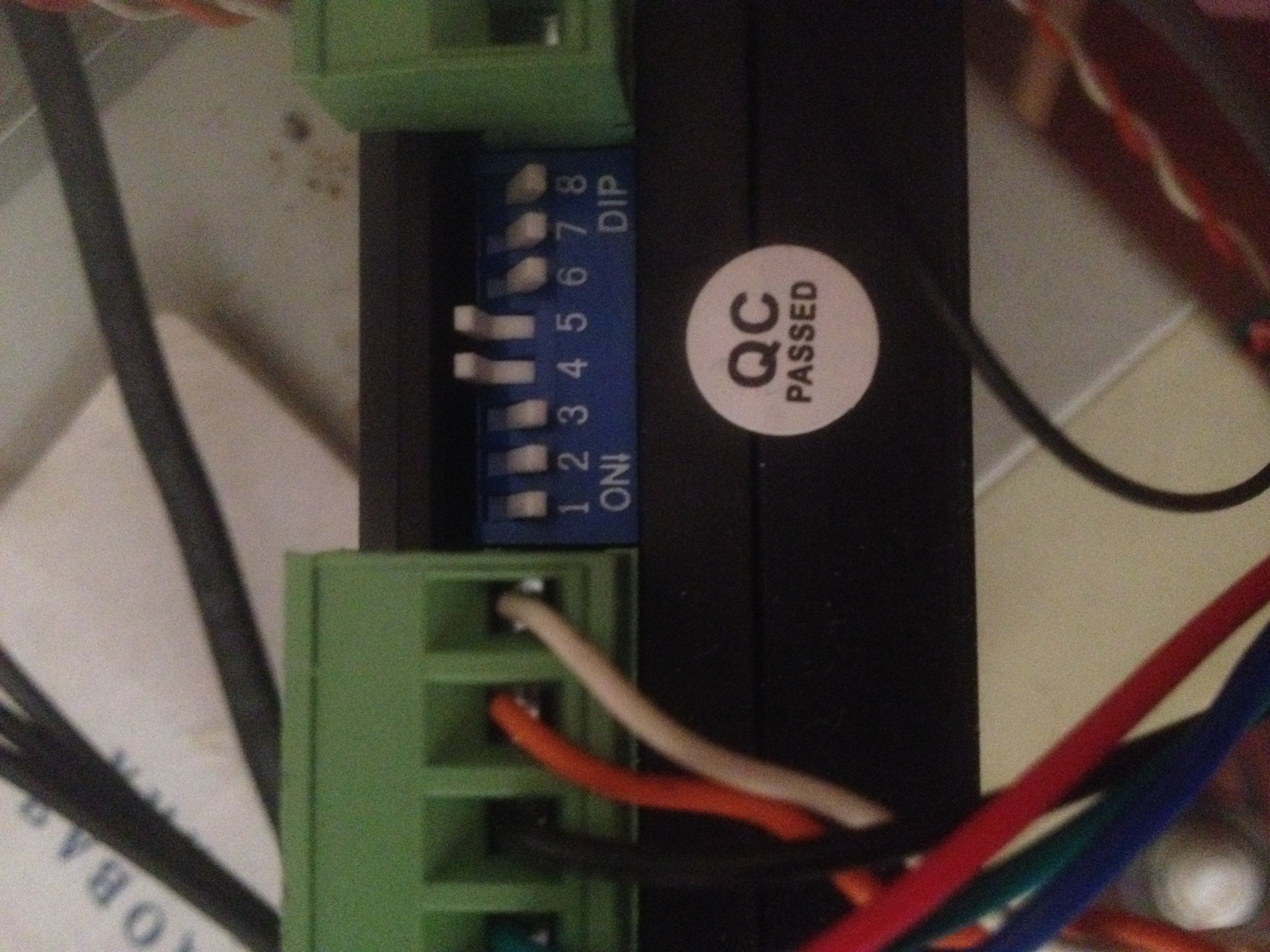

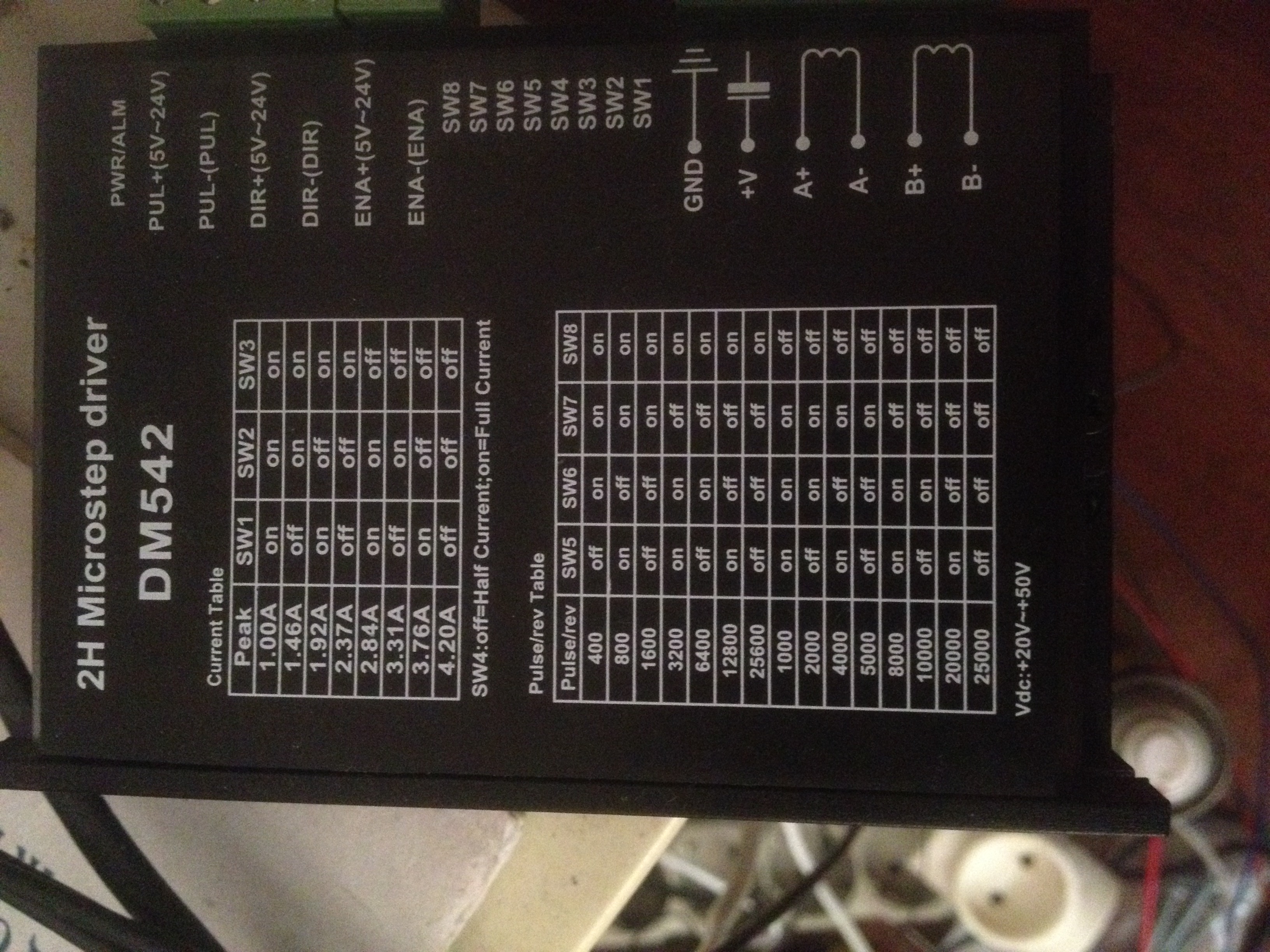

Я стопудово не туда смотрю, потоу что первой позицией считаю 400, а никаких 1/2 тут и близко нет.
Вот фотки драйвера.
IMG_6915.JPG (23008 просмотров) <a class='original' href='./download/file.php?id=164070&mode=view' target=_blank>Загрузить оригинал (1.53 МБ)</a>
IMG_6914.JPG (23008 просмотров) <a class='original' href='./download/file.php?id=164071&mode=view' target=_blank>Загрузить оригинал (1.68 МБ)</a>

voverrr писал(а):Я стопудово не туда смотрю, потоу что первой позицией считаю 400, а никаких 1/2 тут и близко нет.
Это одно и тоже. На некоторых драйверах пишут сам делитель 1/2,1/4,1/8,1/16 а на некоторых как у тебя - результат 400,800,1600... (реальное число импульсов на оборот, считается что у тебя стандартный двигатель с 200 имп/об)

400, это уже посчитано сразу для движков на 1.8 градуса, то есть тут делитель 1/2
Далее у Вас идет 800, это 1/4. Короче умножайте на 200 число обратное написанному и получите делитель.

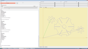

ну, вроде проясняется.
Подскажите тогда ещё вот такую штуку?
Создаю контуры в автокаде, открываю в арткаме, потом /nc открываю в GRBL controller
Запускаю на выполнение, он проходит одну линию и останавливается.
подозреваю, что как-то не так делаю траекторию в арткаме.
В то же время один файлик в арткаме получился из того же самого DXF, просто делал пару дней назад и его отрабатывает нормально.
Что нужно указать в арткаме, чтобы оно нормально поехало?
На первом скриншоте место, где место, где останавливается каретка.
На втором - настройки арткама. Создал инструмент "лазер" с толщиной 0,1мм, его использовал во всех случаях при создании траектории.
настройки грбл
