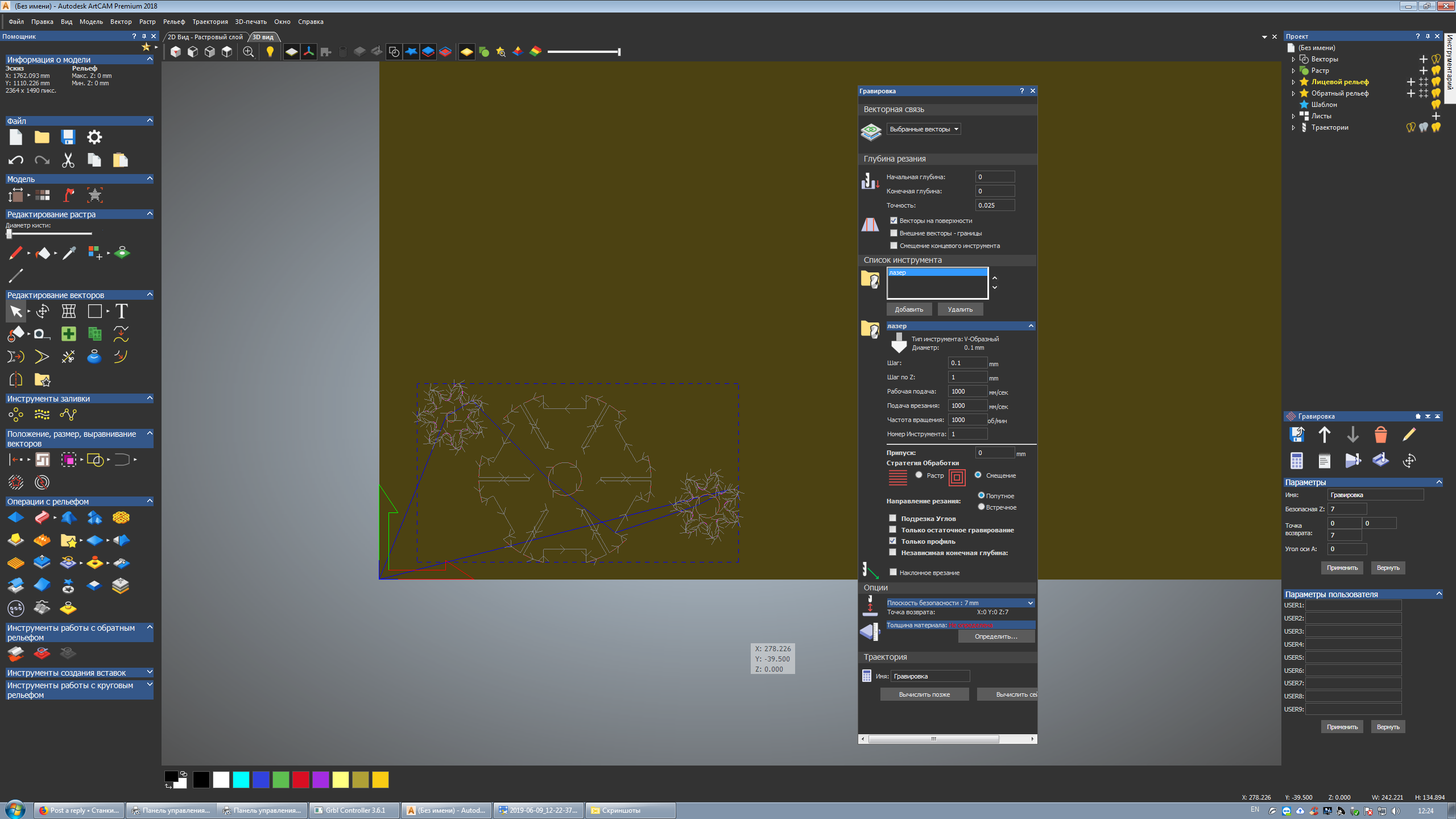

ну, вроде проясняется.
Подскажите тогда ещё вот такую штуку?
Создаю контуры в автокаде, открываю в арткаме, потом /nc открываю в GRBL controller
Запускаю на выполнение, он проходит одну линию и останавливается.
подозреваю, что как-то не так делаю траекторию в арткаме.
В то же время один файлик в арткаме получился из того же самого DXF, просто делал пару дней назад и его отрабатывает нормально.
Что нужно указать в арткаме, чтобы оно нормально поехало?
На первом скриншоте место, где место, где останавливается каретка.
На втором - настройки арткама. Создал инструмент "лазер" с толщиной 0,1мм, его использовал во всех случаях при создании траектории.
