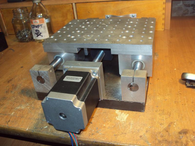

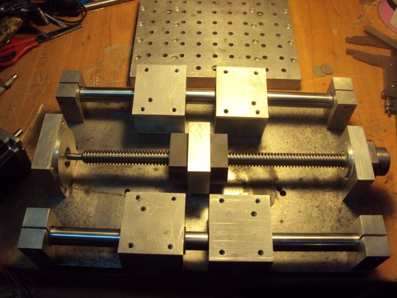

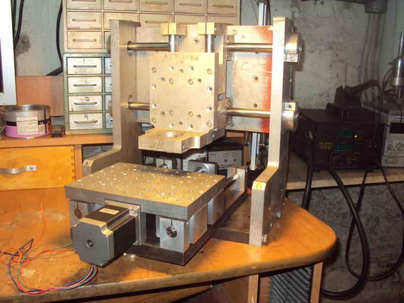

Всем доброго времени суток. У меня долго, долго (около двух лет) пылился на полке мой первый начатый станочек, который я забросил, но теперь решил доделать... как говорится лучше поздно чем никогда. Буду пока делать с обычным винтом... включу, попробую как и что а потом и ШВП поставлю.
Достал из шкафа в таком виде. (18276 просмотров) <a class='original' href='./download/file.php?id=9078&mode=view' target=_blank>Загрузить оригинал (75.99 КБ)</a>
В один из выходных дней сделал и закрепил Фланец крепления ШД, разделал ходовой винтик и начал корпус для опорно радиальных подшипников. Это так пробная сборка. (18276 просмотров) <a class='original' href='./download/file.php?id=9079&mode=view' target=_blank>Загрузить оригинал (83.95 КБ)</a>
Тут будут два подшипника. (18276 просмотров) <a class='original' href='./download/file.php?id=9080&mode=view' target=_blank>Загрузить оригинал (73.85 КБ)</a>
Сделал небольшую выборку в столе, чтобы не мешался фланец. (18276 просмотров) <a class='original' href='./download/file.php?id=9081&mode=view' target=_blank>Загрузить оригинал (80.75 КБ)</a>

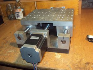

Ну и примерял все к основной части. Правда окончательно стол будет крепиться наоборот, двигателем назад: так станок будет покороче. Меньше торчащих частей. (18276 просмотров) <a class='original' href='./download/file.php?id=9082&mode=view' target=_blank>Загрузить оригинал (94.7 КБ)</a>

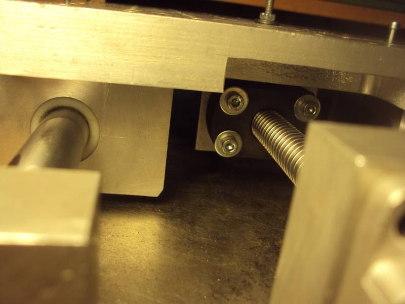

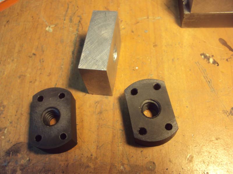

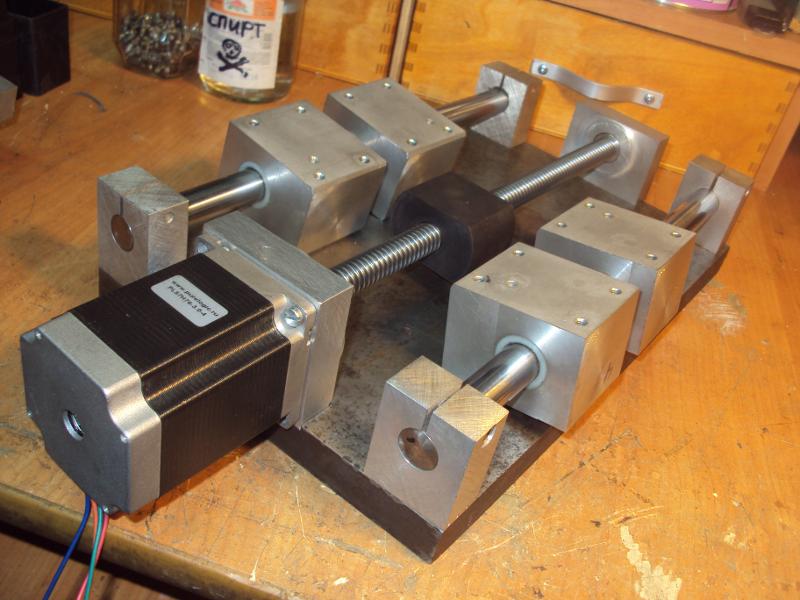

Кстати вопрос, кто нибудь имел дело с компенсацией мертвого хода в капролоновой гайке ??? Как лучше это сделать ???
Re: Доведение до ума станка 200*150*93
Разрежь пополам или сделай пропил на 80-90%, и стяни винтиком.
И про смазку не забудь!

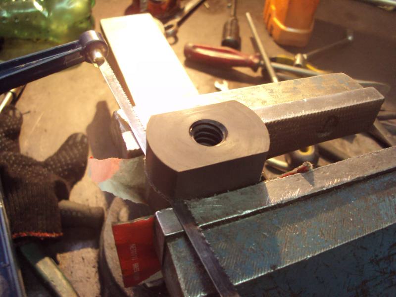

Эх, к сожалению не так много времени удается уделить доделке этого проекта, есть куча других дел, но все же потихоньку продолжаю. В пятницу начал работу над гайкой.
Решил всетаки разрезать её на пополам и притянуть по обе стороны крепежного элемента стола. В итоге все должно выглядеть примерно так:

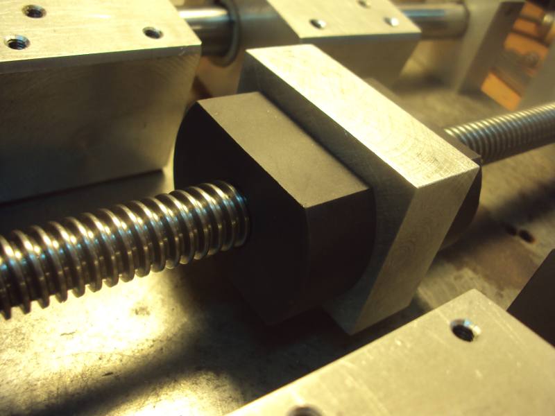

Обе половинки гайки слегка стягивают алюминиевую пластину и затем будут крепится четырьмя винтиками.
Четыре крепежные отверстия наверное слишком с фанатизмом но зато по мне так эстетичненько. (18212 просмотров) <a class='original' href='./download/file.php?id=9191&mode=view' target=_blank>Загрузить оригинал (64.31 КБ)</a>
Крупным планом, гайки стянули крепежную плитку. (18212 просмотров) <a class='original' href='./download/file.php?id=9192&mode=view' target=_blank>Загрузить оригинал (60.85 КБ)</a>
Честно говоря в первый раз пилил капролон, в ручную. Крепкий материал однако. (18212 просмотров) <a class='original' href='./download/file.php?id=9193&mode=view' target=_blank>Загрузить оригинал (71.06 КБ)</a>
Если пилькать электролобзиком, пилкой с крупным зубом, то довольно легко.
Не давно тоже мучался , а потом попробовал и на выпилку куска 170*170 уходит минуты 3
Толщина 16мм.

А не подплавляется при пилении ? Я когда пилой пилил - дымилось... правдв зуб оч. мелкий. Кстати ктонибудь обрабатывал капролон на ЧПУ, насколько хорошо/плохо получается? Какой фрезой ? А то у меня одна волосня после обработки получается, а не деталь. :?
Надо пилькать на малой скорости и пилой с крупным шагом
Сегодня пилил прут 50 мм диаметром, нужен был ломтик толщиной 8 мм
На почти минимуме скорости лобзика( Бош)
Получилось очень хорошо, иногда макал пилку в воду на всякий случай
На чпу недавно пилькал 6 мм спиральной однозаходной, волосни было чутка
Обороты 13 тыр, подача 350-400, заглубление 3 мм
http://www.cnc-club.ru/forum/viewtopic. ... 320#p42537

deckard51 писал(а):Кстати ктонибудь обрабатывал капролон на ЧПУ, насколько хорошо/плохо получается? Какой фрезой ?
Одноперьевая фреза, желательно СОЖ (пойдет обычная вода), важно чтобы фреза во время обработки не нагревалась.
Капролон необходимо обрабатывать очень острыми фрезами.
deckard51 писал(а):Обе половинки гайки слегка стягивают алюминиевую пластину и затем будут крепится четырьмя винтиками.
А вкурсе, что при такой конструкции люфт гайки будет выбираться с дискретностью в полшага винта (1.5 мм)?

UAVpilot писал(а): А вкурсе, что при такой конструкции люфт гайки будет выбираться с дискретностью в полшага винта (1.5 мм)?
А чем это плохо ?
А чем это плохо ?
Тем, что при появлении люфта скажем в 0.5 мм выбрать его будет невозможно.
Сообщение PKM »
UAVpilot писал(а):при появлении люфта скажем в 0.5 мм выбрать его будет невозможно
шайбы под гайку подкладывать
Сообщение deckard51 »
Ну это не беда, шайбы можно не подкладывать. Можно просто торцануть половинку гайки на токарном станке, на нужный размер.
Получится очень точно... да в принципе уже получилось. Там на фото люфт уже выбран.

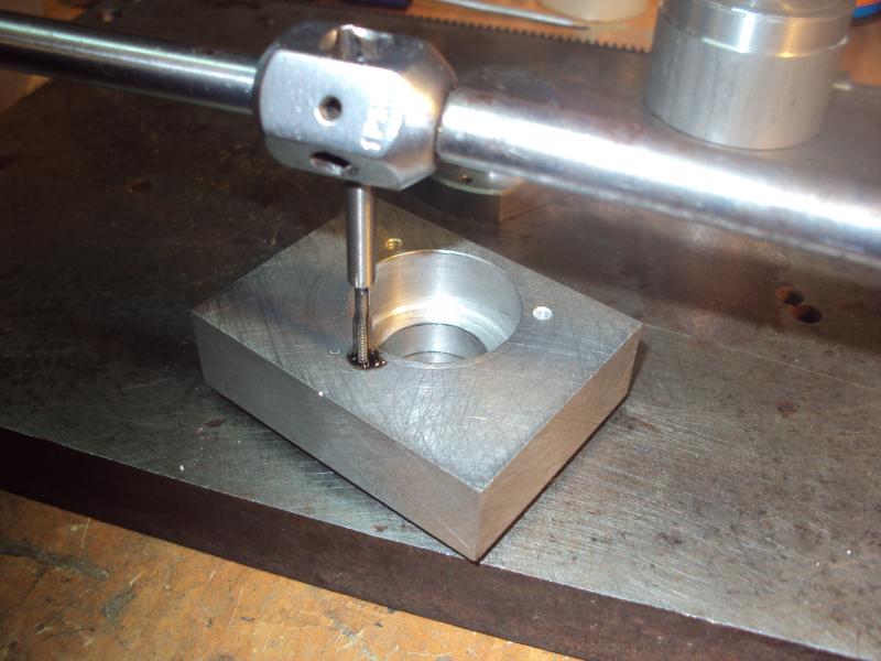

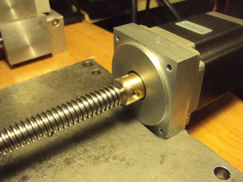

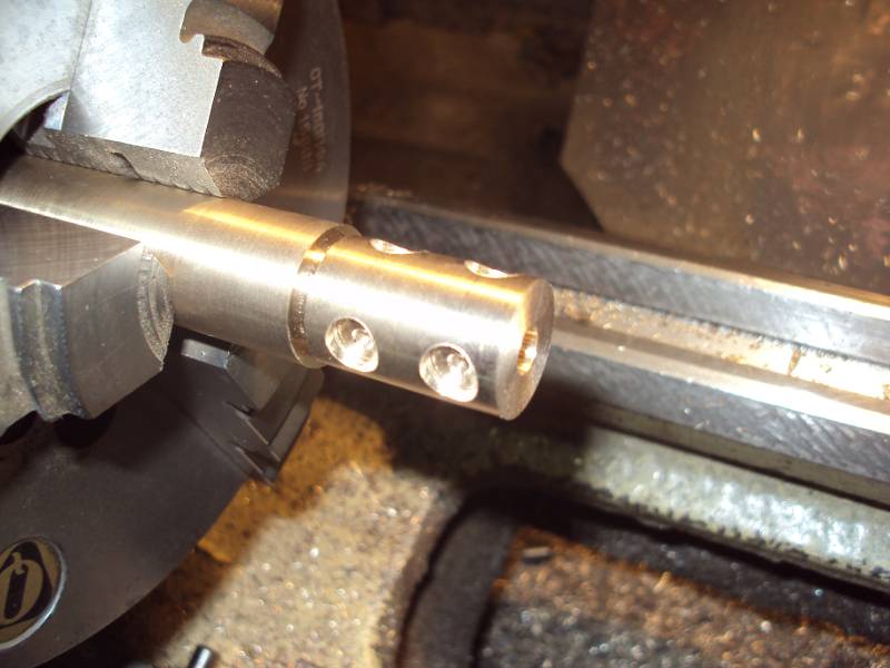

Сегодня нарезал резьбу в тех местах где крепится гайка. И стянул все это дело винтами.Винт в гайке ходит с легким, легким натягом. Мертвого хода вроде как нет... но это уж надо будет пробовать когда подключу шд к контроллеру... эксплуатация покажет короче говоря. Выточил соединительную муфточку винта с шд.
Пробная сборка, гайка стянута люфта нет, надеюсь так оно и будет далее. (18105 просмотров) <a class='original' href='./download/file.php?id=9266&mode=view' target=_blank>Загрузить оригинал (53.27 КБ)</a>
Заготовка муфы, бронзу использую т.к. лень возится со сталью. (18105 просмотров) <a class='original' href='./download/file.php?id=9267&mode=view' target=_blank>Загрузить оригинал (67.52 КБ)</a>
Муфточка соеденила вал шд и винт. (18105 просмотров) <a class='original' href='./download/file.php?id=9268&mode=view' target=_blank>Загрузить оригинал (67.49 КБ)</a>
Я так понимаю, между винтом и ШД подшипника нет?
deckard51
Сообщения: 89
Зарегистрирован: 20 апр 2012, 20:46
Репутация: 21
Между ШД и винтом нет. Подшипники находятся с противоположной стороны винта.
Покаж крепление, интересно же :)
deckard51
Сообщения: 89
Репутация: 21
Ну в общем оно на картинке, там где метчик в кусок алюминия вбуривается. Более подробно я его не фоткал. Завтра сфотографирую выложу.
Сегодня опробовал как стол двигается от контроллера, чуть палец не защемил :freak: Опасно :oops: Но если не считать этого нюанса, то все остальное супер. Мне вот интересно он стальку сможет с трапец. винтом грызть?
