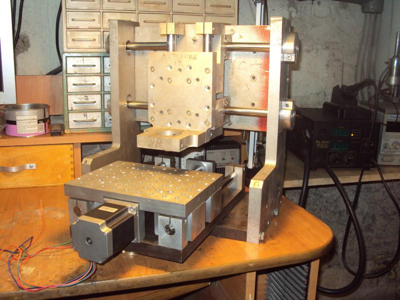

Всем доброго времени суток. У меня долго, долго (около двух лет) пылился на полке мой первый начатый станочек, который я забросил, но теперь решил доделать... как говорится лучше поздно чем никогда. Буду пока делать с обычным винтом... включу, попробую как и что а потом и ШВП поставлю.
Достал из шкафа в таком виде. (18277 просмотров) <a class='original' href='./download/file.php?id=9078&sid=728177877d0913fb0c7378862c1d501a&mode=view' target=_blank>Загрузить оригинал (75.99 КБ)</a>
В один из выходных дней сделал и закрепил Фланец крепления ШД, разделал ходовой винтик и начал корпус для опорно радиальных подшипников. Это так пробная сборка. (18277 просмотров) <a class='original' href='./download/file.php?id=9079&sid=728177877d0913fb0c7378862c1d501a&mode=view' target=_blank>Загрузить оригинал (83.95 КБ)</a>
Тут будут два подшипника. (18277 просмотров) <a class='original' href='./download/file.php?id=9080&sid=728177877d0913fb0c7378862c1d501a&mode=view' target=_blank>Загрузить оригинал (73.85 КБ)</a>
Сделал небольшую выборку в столе, чтобы не мешался фланец. (18277 просмотров) <a class='original' href='./download/file.php?id=9081&sid=728177877d0913fb0c7378862c1d501a&mode=view' target=_blank>Загрузить оригинал (80.75 КБ)</a>
Ну и примерял все к основной части. Правда окончательно стол будет крепиться наоборот, двигателем назад: так станок будет покороче. Меньше торчащих частей. (18277 просмотров) <a class='original' href='./download/file.php?id=9082&sid=728177877d0913fb0c7378862c1d501a&mode=view' target=_blank>Загрузить оригинал (94.7 КБ)</a>

Кстати вопрос, кто нибудь имел дело с компенсацией мертвого хода в капролоновой гайке ??? Как лучше это сделать ???
Re: Доведение до ума станка 200*150*93
Разрежь пополам или сделай пропил на 80-90%, и стяни винтиком.
И про смазку не забудь!

Эх, к сожалению не так много времени удается уделить доделке этого проекта, есть куча других дел, но все же потихоньку продолжаю. В пятницу начал работу над гайкой.
Решил всетаки разрезать её на пополам и притянуть по обе стороны крепежного элемента стола. В итоге все должно выглядеть примерно так:

Обе половинки гайки слегка стягивают алюминиевую пластину и затем будут крепится четырьмя винтиками.
Четыре крепежные отверстия наверное слишком с фанатизмом но зато по мне так эстетичненько. (18213 просмотров) <a class='original' href='./download/file.php?id=9191&sid=728177877d0913fb0c7378862c1d501a&mode=view' target=_blank>Загрузить оригинал (64.31 КБ)</a>
Крупным планом, гайки стянули крепежную плитку. (18213 просмотров) <a class='original' href='./download/file.php?id=9192&sid=728177877d0913fb0c7378862c1d501a&mode=view' target=_blank>Загрузить оригинал (60.85 КБ)</a>
Честно говоря в первый раз пилил капролон, в ручную. Крепкий материал однако. (18213 просмотров) <a class='original' href='./download/file.php?id=9193&sid=728177877d0913fb0c7378862c1d501a&mode=view' target=_blank>Загрузить оригинал (71.06 КБ)</a>
Если пилькать электролобзиком, пилкой с крупным зубом, то довольно легко.
Не давно тоже мучался , а потом попробовал и на выпилку куска 170*170 уходит минуты 3
Толщина 16мм.

deckard51 писал(а):Обе половинки гайки слегка стягивают алюминиевую пластину и затем будут крепится четырьмя винтиками.
А вкурсе, что при такой конструкции люфт гайки будет выбираться с дискретностью в полшага винта (1.5 мм)?

UAVpilot писал(а): А вкурсе, что при такой конструкции люфт гайки будет выбираться с дискретностью в полшага винта (1.5 мм)?
А чем это плохо ?
А чем это плохо ?
Тем, что при появлении люфта скажем в 0.5 мм выбрать его будет невозможно.
Сообщение PKM »
UAVpilot писал(а):при появлении люфта скажем в 0.5 мм выбрать его будет невозможно
шайбы под гайку подкладывать
Сообщение deckard51 »
Ну это не беда, шайбы можно не подкладывать. Можно просто торцануть половинку гайки на токарном станке, на нужный размер.
Получится очень точно... да в принципе уже получилось. Там на фото люфт уже выбран.

Сегодня нарезал резьбу в тех местах где крепится гайка. И стянул все это дело винтами.Винт в гайке ходит с легким, легким натягом. Мертвого хода вроде как нет... но это уж надо будет пробовать когда подключу шд к контроллеру... эксплуатация покажет короче говоря. Выточил соединительную муфточку винта с шд.
Пробная сборка, гайка стянута люфта нет, надеюсь так оно и будет далее. (18106 просмотров) <a class='original' href='./download/file.php?id=9266&sid=728177877d0913fb0c7378862c1d501a&mode=view' target=_blank>Загрузить оригинал (53.27 КБ)</a>
Заготовка муфы, бронзу использую т.к. лень возится со сталью. (18106 просмотров) <a class='original' href='./download/file.php?id=9267&sid=728177877d0913fb0c7378862c1d501a&mode=view' target=_blank>Загрузить оригинал (67.52 КБ)</a>
Муфточка соеденила вал шд и винт. (18106 просмотров) <a class='original' href='./download/file.php?id=9268&sid=728177877d0913fb0c7378862c1d501a&mode=view' target=_blank>Загрузить оригинал (67.49 КБ)</a>
Я так понимаю, между винтом и ШД подшипника нет?
Между ШД и винтом нет. Подшипники находятся с противоположной стороны винта.
