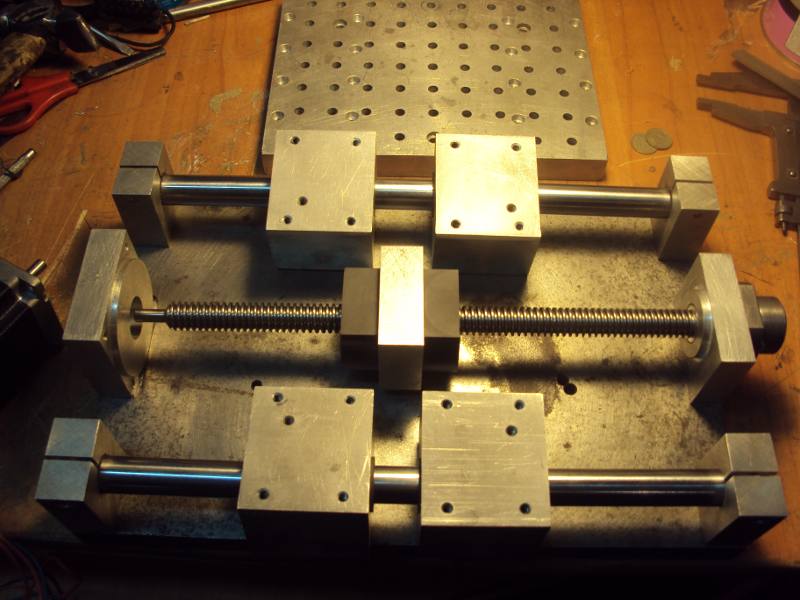

Эх, к сожалению не так много времени удается уделить доделке этого проекта, есть куча других дел, но все же потихоньку продолжаю. В пятницу начал работу над гайкой.
Решил всетаки разрезать её на пополам и притянуть по обе стороны крепежного элемента стола. В итоге все должно выглядеть примерно так:

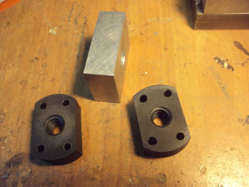

Обе половинки гайки слегка стягивают алюминиевую пластину и затем будут крепится четырьмя винтиками.
Четыре крепежные отверстия наверное слишком с фанатизмом но зато по мне так эстетичненько. (16064 просмотра) <a class='original' href='./download/file.php?id=9191&sid=3d9ac9ee54d3faf90e7dde1b9210e195&mode=view' target=_blank>Загрузить оригинал (64.31 КБ)</a>
Крупным планом, гайки стянули крепежную плитку. (16064 просмотра) <a class='original' href='./download/file.php?id=9192&sid=3d9ac9ee54d3faf90e7dde1b9210e195&mode=view' target=_blank>Загрузить оригинал (60.85 КБ)</a>
Честно говоря в первый раз пилил капролон, в ручную. Крепкий материал однако. (16064 просмотра) <a class='original' href='./download/file.php?id=9193&sid=3d9ac9ee54d3faf90e7dde1b9210e195&mode=view' target=_blank>Загрузить оригинал (71.06 КБ)</a>
Re: Доведение до ума станка 200*150*93
Если пилькать электролобзиком, пилкой с крупным зубом, то довольно легко.
Не давно тоже мучался , а потом попробовал и на выпилку куска 170*170 уходит минуты 3
Толщина 16мм.
deckard51 писал(а):Обе половинки гайки слегка стягивают алюминиевую пластину и затем будут крепится четырьмя винтиками.
А вкурсе, что при такой конструкции люфт гайки будет выбираться с дискретностью в полшага винта (1.5 мм)?
deckard51 писал(а):
UAVpilot писал(а): А вкурсе, что при такой конструкции люфт гайки будет выбираться с дискретностью в полшага винта (1.5 мм)?
А чем это плохо ?
Тем, что при появлении люфта скажем в 0.5 мм выбрать его будет невозможно.
PKM
Сообщения: 4132
Репутация: 705
Сообщение PKM »
UAVpilot писал(а):при появлении люфта скажем в 0.5 мм выбрать его будет невозможно
шайбы под гайку подкладывать
deckard51
Сообщения: 89
Зарегистрирован: 20 апр 2012, 20:46
Репутация: 21
Сообщение deckard51 »
Ну это не беда, шайбы можно не подкладывать. Можно просто торцануть половинку гайки на токарном станке, на нужный размер.
Получится очень точно... да в принципе уже получилось. Там на фото люфт уже выбран.

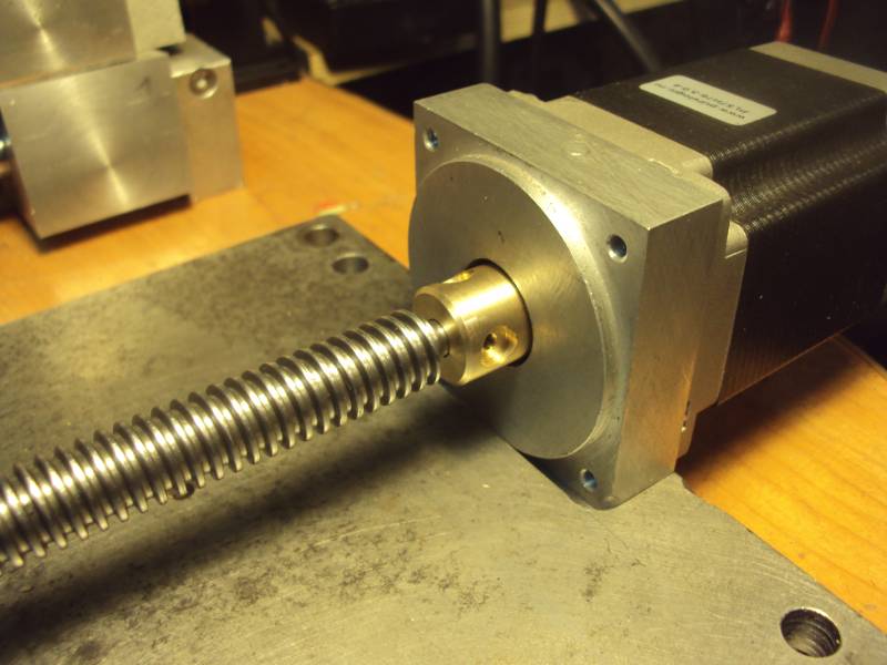

Сегодня нарезал резьбу в тех местах где крепится гайка. И стянул все это дело винтами.Винт в гайке ходит с легким, легким натягом. Мертвого хода вроде как нет... но это уж надо будет пробовать когда подключу шд к контроллеру... эксплуатация покажет короче говоря. Выточил соединительную муфточку винта с шд.
Пробная сборка, гайка стянута люфта нет, надеюсь так оно и будет далее. (15957 просмотров) <a class='original' href='./download/file.php?id=9266&sid=3d9ac9ee54d3faf90e7dde1b9210e195&mode=view' target=_blank>Загрузить оригинал (53.27 КБ)</a>
Заготовка муфы, бронзу использую т.к. лень возится со сталью. (15957 просмотров) <a class='original' href='./download/file.php?id=9267&sid=3d9ac9ee54d3faf90e7dde1b9210e195&mode=view' target=_blank>Загрузить оригинал (67.52 КБ)</a>
Муфточка соеденила вал шд и винт. (15957 просмотров) <a class='original' href='./download/file.php?id=9268&sid=3d9ac9ee54d3faf90e7dde1b9210e195&mode=view' target=_blank>Загрузить оригинал (67.49 КБ)</a>
Я так понимаю, между винтом и ШД подшипника нет?
deckard51
Сообщения: 89
Репутация: 21
Между ШД и винтом нет. Подшипники находятся с противоположной стороны винта.

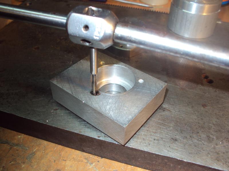

Покаж крепление, интересно же :)
deckard51
Сообщения: 89
Репутация: 21
Ну в общем оно на картинке, там где метчик в кусок алюминия вбуривается. Более подробно я его не фоткал. Завтра сфотографирую выложу.
