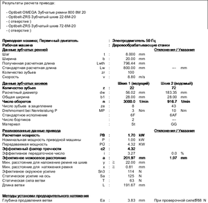

Главный привод буду реализовывать через ремень на родной шпиндель, передаточное число 1/2 на выходе 6000 об/мин (легче нормальных подшипников нарыть)
плюс сохраняю зажим инструмента.
Привода зубчатый ремень Optibelt OMEGA 8000 8M 20 Зубчатые шкивы Optibelt ZRS 22-8M20 и Optibelt ZRS 72-8M-20 передаток 3,27
боле подробные расчеты немного позже вместе с фото.

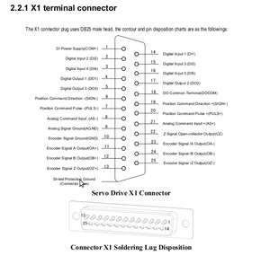

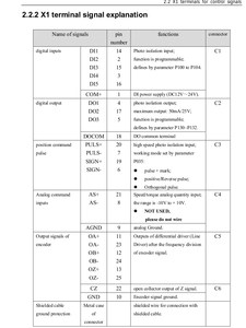

Nick писал(а):т.к. у тебя 7i48, то управлять будем по +-10В
MIGE EP1-TL08F только в шаговом режиме
7i48 для шпинделя будет
Сообщения: 22776
Re: Модернизация фрезерного станка 6720вф2+EMC2 + MESA 5i20+
В мане есть пины для +-10В или это не от него ман?
понял, у них в табличке ниже все написано :)
А сможет ли 7i37 нормально работать со степ/диром? Там задержки на включение выключение:
TIMING
MOSFET outputs turn on in ~3 uSec and off in ~7 uSec. Opto-isolated inputs turn
on on ~5 uSec and off in ~25 uSec.
mige servo.png (10572 просмотра) <a class='original' href='./download/file.php?id=9071&mode=view' target=_blank>Загрузить оригинал (63.73 КБ)</a>
mige.png (10572 просмотра) <a class='original' href='./download/file.php?id=9072&mode=view' target=_blank>Загрузить оригинал (90.61 КБ)</a>

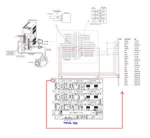

Итак пункт первый.
Mesa 5i20 вставим в материн ку, Mesa 7I48 Mesa 7I37 ТА соединяем шлейфами
насколько я понял там перепутать сложно.
Mesa 7I48 подключим привода (пока без шпинделя)
servo_conections_messa.jpg (10555 просмотров) <a class='original' href='./download/file.php?id=9094&mode=view' target=_blank>Загрузить оригинал (389.25 КБ)</a>
я вижу подключение таким
Что скажут спецы?
Сообщения: 22776
Загружай картинки прямо на форум, так они наверняка не потеряются!
Vova_3000 писал(а):Mesa 7I48 подключим привода (пока без шпинделя)
Тут подумал, привода, пока лучше не подключать. Лучше их потом подключить, когда более менее Mesa настроим, а то мало ли что.

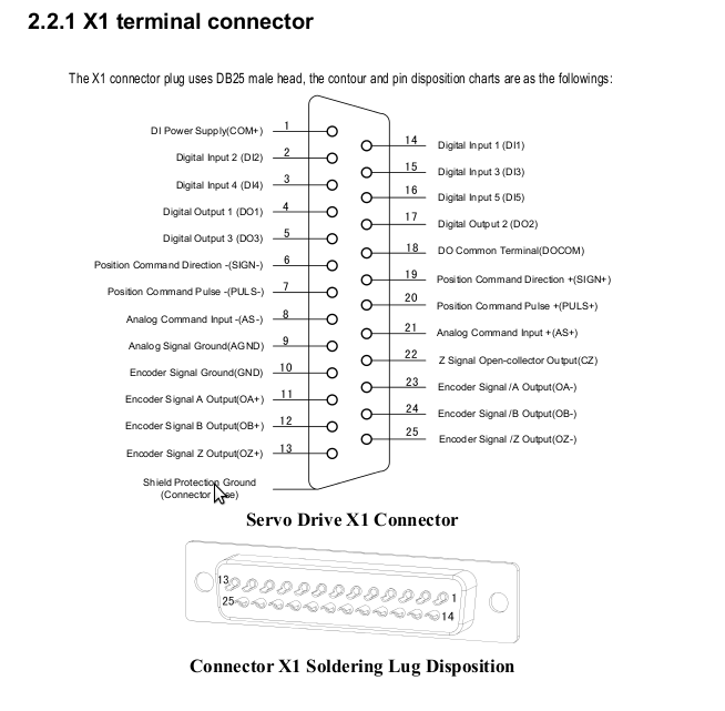

подключение серво драйвера
1.jpg (10543 просмотра) <a class='original' href='./download/file.php?id=9107&mode=view' target=_blank>Загрузить оригинал (84.47 КБ)</a>
2.jpg (10543 просмотра) <a class='original' href='./download/file.php?id=9108&mode=view' target=_blank>Загрузить оригинал (142.05 КБ)</a>
Сообщения: 22776
А как ты его будешь подключать к MESA? Просто управление по +-10В, т.е. придется ими управлять по step-dir, но твои платы больше подходят для управления по +-10В.
У тебя точно такие серво-драйверы?

Nick писал(а):А как ты его будешь подключать к MESA? Просто управление по +-10В, т.е. придется ими управлять по step-dir, но твои платы больше подходят для управления по +-10В.
Тысяча извенений я чтото налажал
серво-драйверы
MIGE EP2-GL08F
просто взял название с накладной, а должен был баран с шильдика прочитать.
простите за лажу :wik:

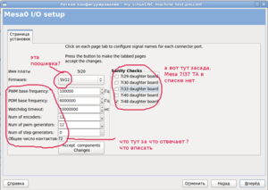

Сколько энкодеров?
Сколько ШИМ и каналов энкодеров?
и самое главное что это все значит?
2.4 нажимаем acept component changes
2.5 назначаем на появившихся вкладках нужно количество ШИМ и каналов энкодеров.
2.6 на следующих шагах забиваем параметры осей, потом нажимаем calculate и потом вперед.
2.7 в конце сохраняем конфигурацию и пробуем протестировать.
Снимок.png (10530 просмотров) <a class='original' href='./download/file.php?id=9110&mode=view' target=_blank>Загрузить оригинал (103.66 КБ)</a>

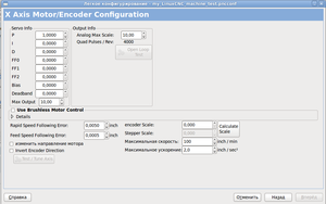

Параметры осей верны?
Снимок-1.png (10529 просмотров) <a class='original' href='./download/file.php?id=9111&mode=view' target=_blank>Загрузить оригинал (103.05 КБ)</a>

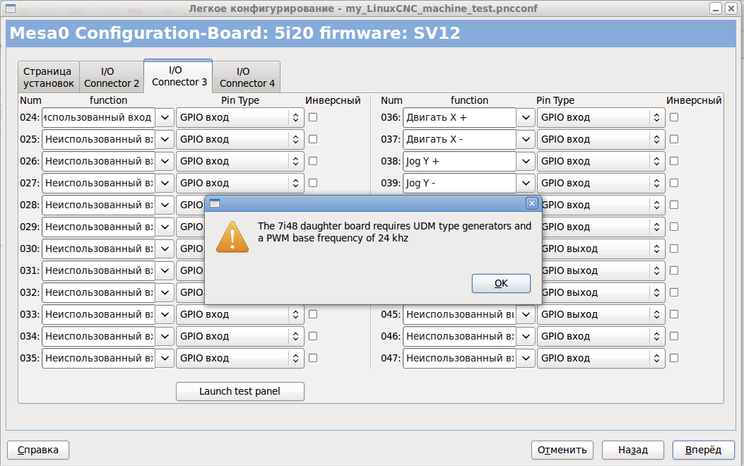

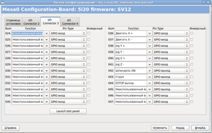

Вот тут опять непонятки.
как добавить кнопочку переход в режим dgog, avto, mid,
Снимок-2.png (10526 просмотров) <a class='original' href='./download/file.php?id=9112&mode=view' target=_blank>Загрузить оригинал (113.48 КБ)</a>

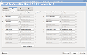

И чтобы это значило?
Снимок-3.png (10526 просмотров) <a class='original' href='./download/file.php?id=9113&mode=view' target=_blank>Загрузить оригинал (126.13 КБ)</a>

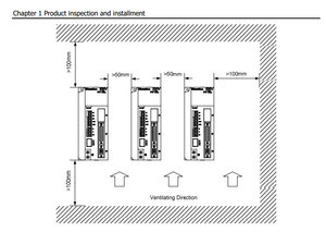

пока нет ответа немного механики
Снимок-5.png (10524 просмотра) <a class='original' href='./download/file.php?id=9115&mode=view' target=_blank>Загрузить оригинал (114.76 КБ)</a>
Сообщения: 22776
7i37 и 7i37TA это одна и та же плата, просто на одной разъемы зеленые такие, а на второй просто штырьки.
Vova_3000 писал(а):как добавить кнопочку переход в режим jog, auto, mdi
Она будет на экране, а чтобы через внешние пины надо будет потом вручную написать. Потом сделаем.
Vova_3000 писал(а):И чтобы это значило?
Хммм... сейчас узнаю, пока просто Ок.
Vova_3000 писал(а):Ну далее вопрос на вопросе
Тут наживай кнопку calculate, и там вводи параметры механики.
