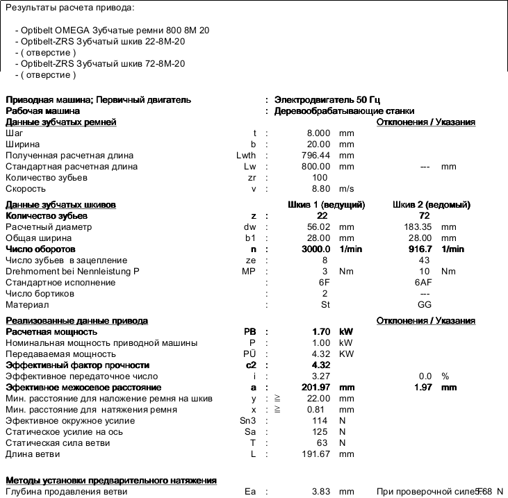

Главный привод буду реализовывать через ремень на родной шпиндель, передаточное число 1/2 на выходе 6000 об/мин (легче нормальных подшипников нарыть)
плюс сохраняю зажим инструмента.
Привода зубчатый ремень Optibelt OMEGA 8000 8M 20 Зубчатые шкивы Optibelt ZRS 22-8M20 и Optibelt ZRS 72-8M-20 передаток 3,27
боле подробные расчеты немного позже вместе с фото.

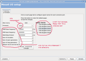

Re: Модернизация фрезерного станка 6720вф2+EMC2 + MESA 5i20+
По подключению, т.к. у тебя 7i48, то управлять будем по +-10В.
Соответственно, для начала, надо определиться с пинами, для этого
1. запускаем pncconf (в меню программ он есть).
2. делаем тестовую конфигурацию.
2.1 на первом шаге выбираем единицы измерения, и ставим плату 5i20
2.2 второй и третий шаги пока можно пропустить
2.3 четвертый шаг выбираем дочерние платы, и прошивку sv12 - 12 серво осей.
2.4 нажимаем acept component changes
2.5 назначаем на появившихся вкладках нужно количество ШИМ и каналов энкодеров.
2.6 на следующих шагах забиваем параметры осей, потом нажимаем calculate и потом вперед.
2.7 в конце сохраняем конфигурацию и пробуем протестировать.

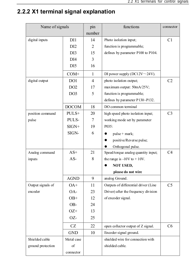

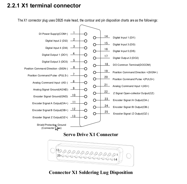

Nick писал(а):т.к. у тебя 7i48, то управлять будем по +-10В
MIGE EP1-TL08F только в шаговом режиме
7i48 для шпинделя будет
В мане есть пины для +-10В или это не от него ман?
понял, у них в табличке ниже все написано :)
А сможет ли 7i37 нормально работать со степ/диром? Там задержки на включение выключение:

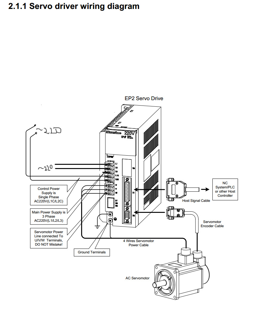

итак распайка привода готова.
настройку предварительно буду делать на столе, знаю что под нагрузкой значения будут другими, но нужно понять что, к чему.

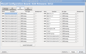

и вот вопрос выводы кнопок сож шпиндель и тому подобное можно отложить на позже или в ЕМС нужно сразу настроить?
Как хочешь, можно и сразу.

подключение серво драйвера
1.jpg (10826 просмотров) <a class='original' href='./download/file.php?id=9107&mode=view' target=_blank>Загрузить оригинал (84.47 КБ)</a>
2.jpg (10826 просмотров) <a class='original' href='./download/file.php?id=9108&mode=view' target=_blank>Загрузить оригинал (142.05 КБ)</a>

А как ты его будешь подключать к MESA? Просто управление по +-10В, т.е. придется ими управлять по step-dir, но твои платы больше подходят для управления по +-10В.
У тебя точно такие серво-драйверы?

Nick писал(а):А как ты его будешь подключать к MESA? Просто управление по +-10В, т.е. придется ими управлять по step-dir, но твои платы больше подходят для управления по +-10В.
Тысяча извенений я чтото налажал
серво-драйверы
MIGE EP2-GL08F
просто взял название с накладной, а должен был баран с шильдика прочитать.
простите за лажу :wik:

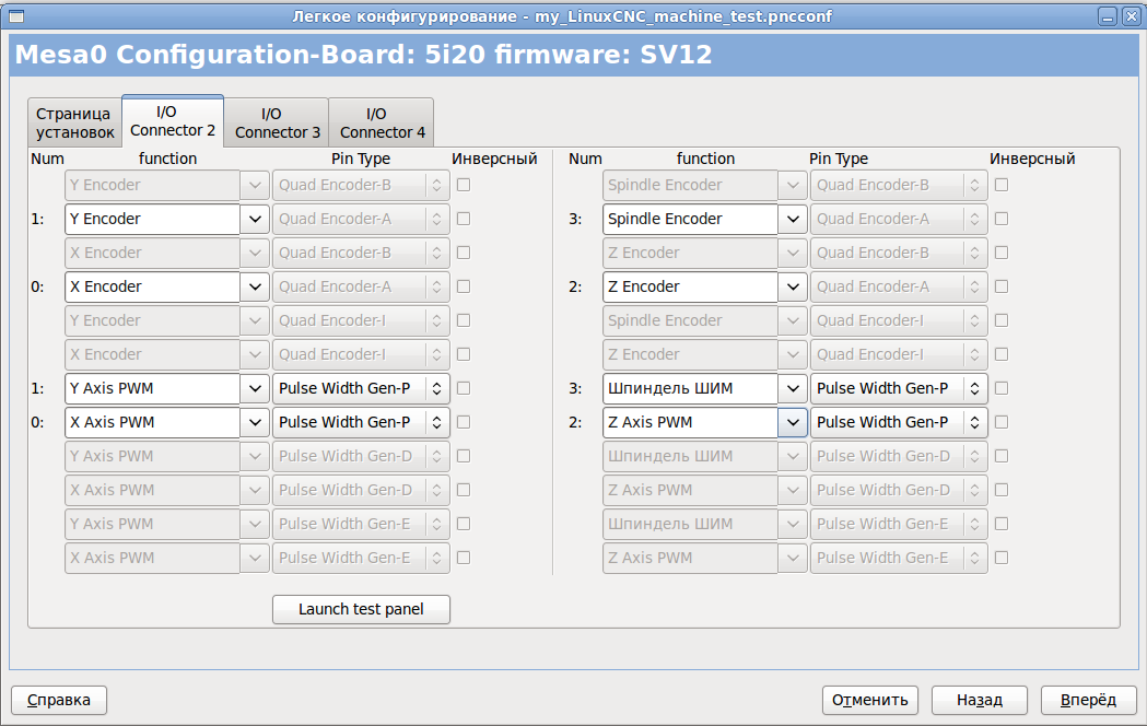

можешь по подробнее по настройке
По подключению, т.к. у тебя 7i48, то управлять будем по +-10В. (это понятно)

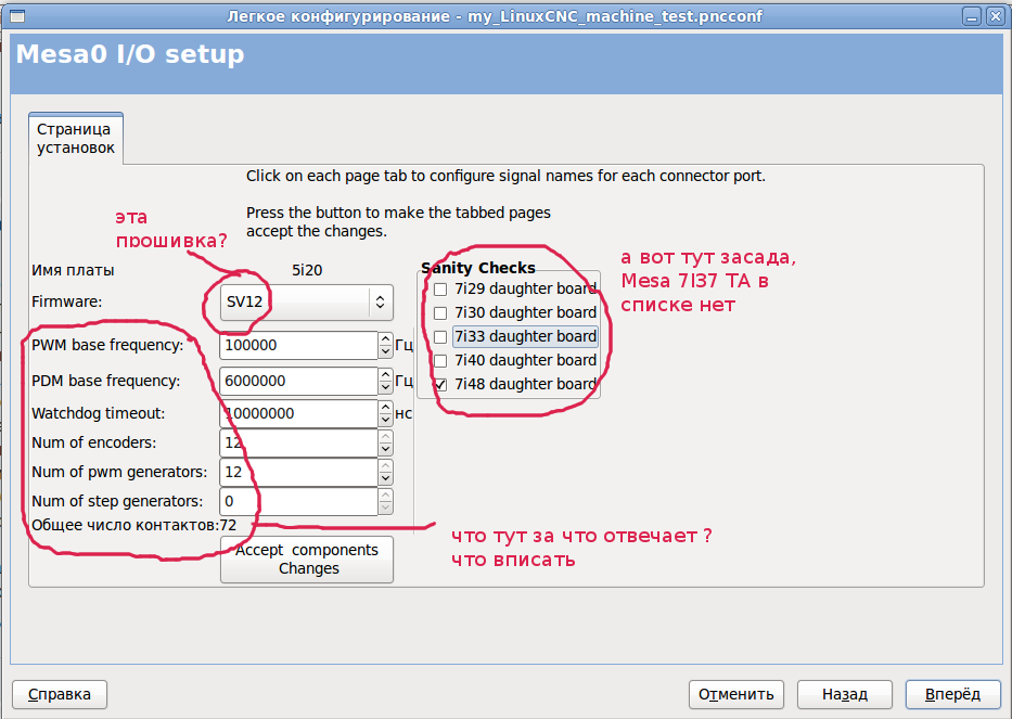

Сколько энкодеров?
Сколько ШИМ и каналов энкодеров?
и самое главное что это все значит?

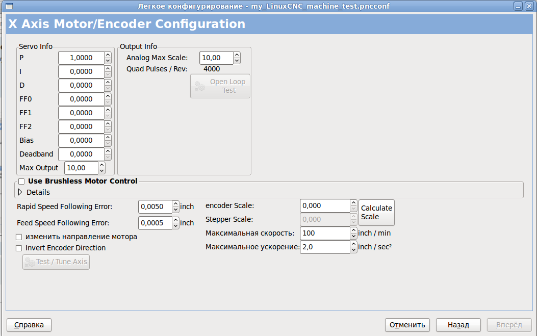

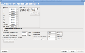

Снимок.png (10813 просмотров) <a class='original' href='./download/file.php?id=9110&mode=view' target=_blank>Загрузить оригинал (103.66 КБ)</a>
Vova_3000
Сообщения: 87
Зарегистрирован: 06 ноя 2012, 12:55
Сообщение Vova_3000 »
Параметры осей верны?

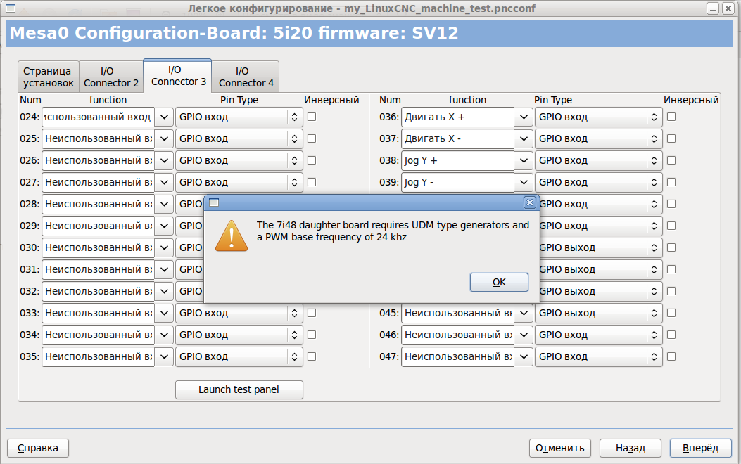

Вот тут опять непонятки.
как добавить кнопочку переход в режим dgog, avto, mid,
Снимок-2.png (10809 просмотров) <a class='original' href='./download/file.php?id=9112&mode=view' target=_blank>Загрузить оригинал (113.48 КБ)</a>

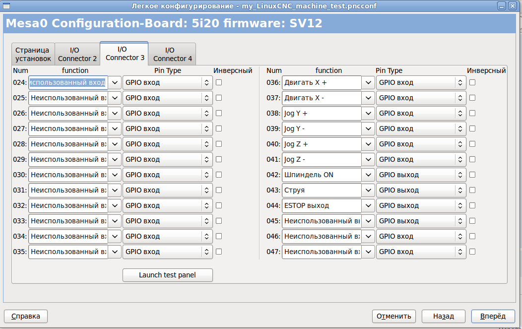

И чтобы это значило?
Снимок-3.png (10809 просмотров) <a class='original' href='./download/file.php?id=9113&mode=view' target=_blank>Загрузить оригинал (126.13 КБ)</a>

пока нет ответа немного механики
Снимок-5.png (10807 просмотров) <a class='original' href='./download/file.php?id=9115&mode=view' target=_blank>Загрузить оригинал (114.76 КБ)</a>
7i37 и 7i37TA это одна и та же плата, просто на одной разъемы зеленые такие, а на второй просто штырьки.
Vova_3000 писал(а):как добавить кнопочку переход в режим jog, auto, mdi
Она будет на экране, а чтобы через внешние пины надо будет потом вручную написать. Потом сделаем.
Vova_3000 писал(а):И чтобы это значило?
Хммм... сейчас узнаю, пока просто Ок.

Тут наживай кнопку calculate, и там вводи параметры механики.
