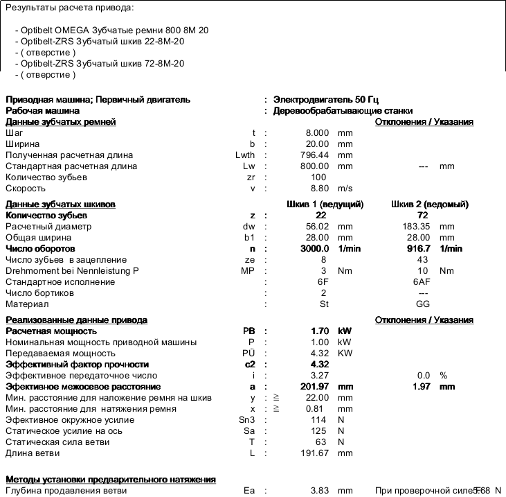

Главный привод буду реализовывать через ремень на родной шпиндель, передаточное число 1/2 на выходе 6000 об/мин (легче нормальных подшипников нарыть)
плюс сохраняю зажим инструмента.
Привода зубчатый ремень Optibelt OMEGA 8000 8M 20 Зубчатые шкивы Optibelt ZRS 22-8M20 и Optibelt ZRS 72-8M-20 передаток 3,27
боле подробные расчеты немного позже вместе с фото.

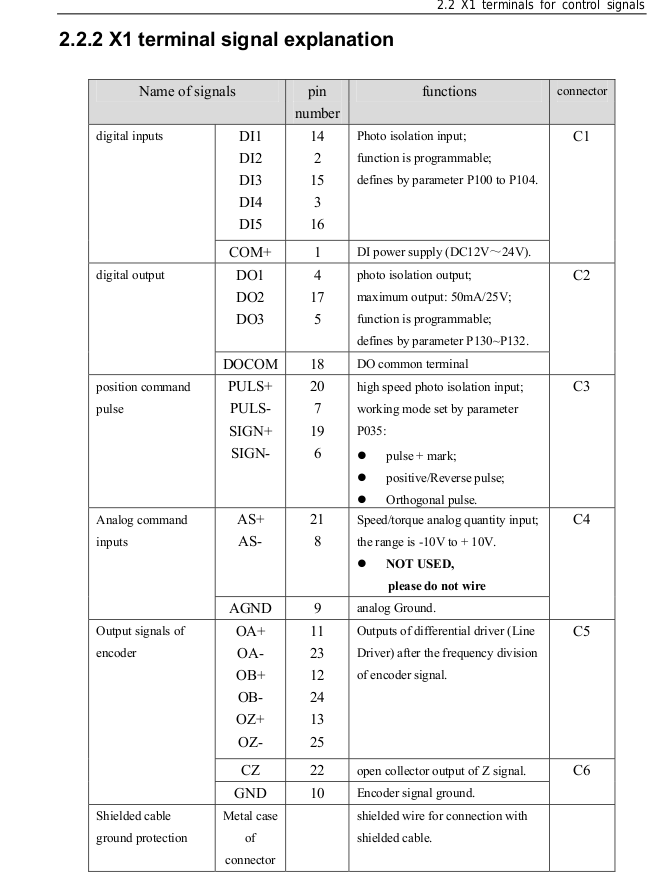

Nick писал(а):т.к. у тебя 7i48, то управлять будем по +-10В
MIGE EP1-TL08F только в шаговом режиме
7i48 для шпинделя будет
Сообщения: 22776
Re: Модернизация фрезерного станка 6720вф2+EMC2 + MESA 5i20+
В мане есть пины для +-10В или это не от него ман?
понял, у них в табличке ниже все написано :)
А сможет ли 7i37 нормально работать со степ/диром? Там задержки на включение выключение:
TIMING
MOSFET outputs turn on in ~3 uSec and off in ~7 uSec. Opto-isolated inputs turn
on on ~5 uSec and off in ~25 uSec.

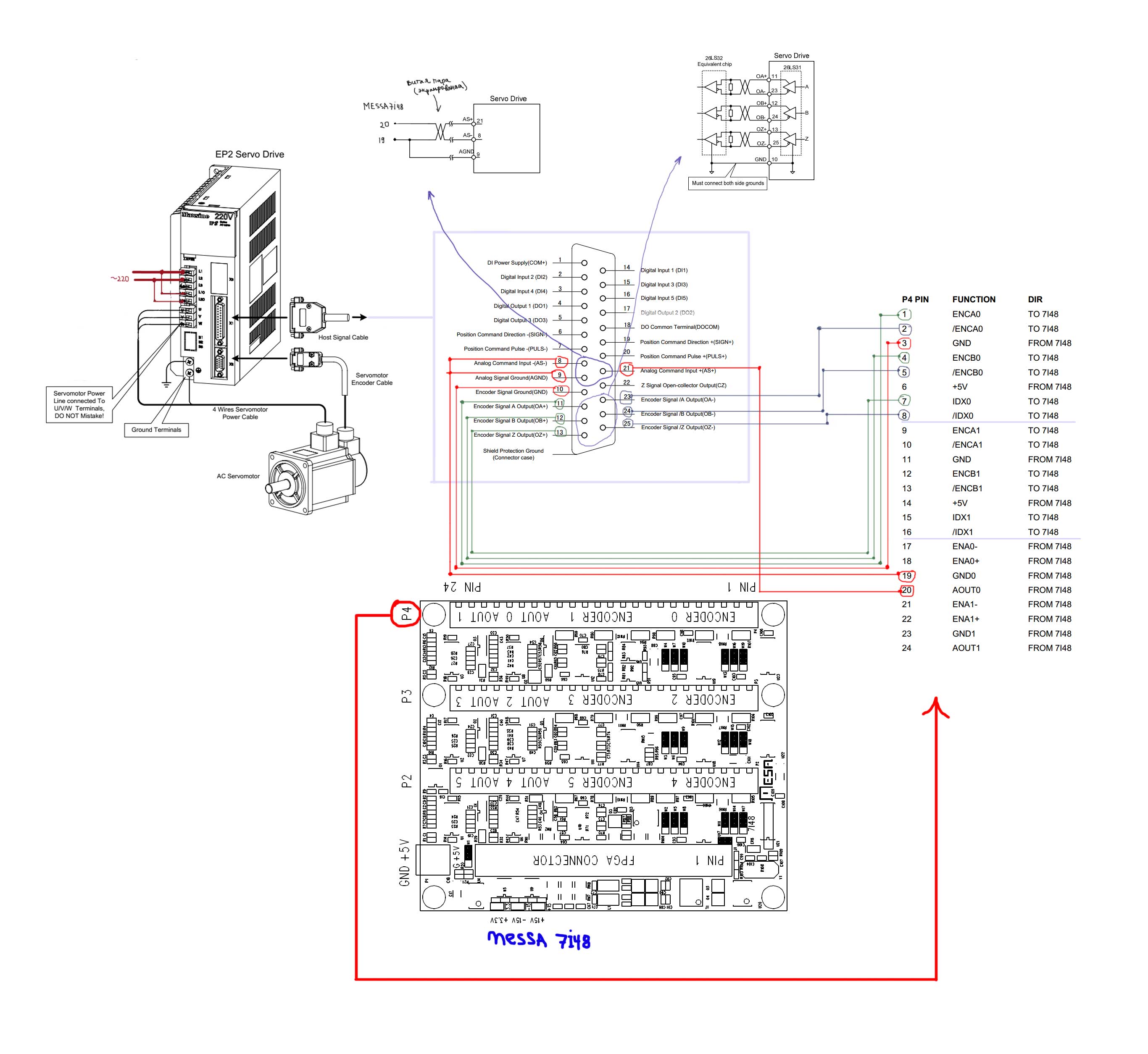

Итак пункт первый.
Mesa 5i20 вставим в материн ку, Mesa 7I48 Mesa 7I37 ТА соединяем шлейфами
насколько я понял там перепутать сложно.
Mesa 7I48 подключим привода (пока без шпинделя)
servo_conections_messa.jpg (10433 просмотра) <a class='original' href='./download/file.php?id=9094&sid=f87ea782aaf374de17fef97a4ac49cd2&mode=view' target=_blank>Загрузить оригинал (389.25 КБ)</a>
я вижу подключение таким
Что скажут спецы?
Сообщения: 22776
Загружай картинки прямо на форум, так они наверняка не потеряются!
Vova_3000 писал(а):Mesa 7I48 подключим привода (пока без шпинделя)
Тут подумал, привода, пока лучше не подключать. Лучше их потом подключить, когда более менее Mesa настроим, а то мало ли что.

Nick писал(а):Загружай картинки прямо на форум, так они наверняка не потеряются!
согласер влючать не стоит но распайку разема сделать необходимо.

итак распайка привода готова.
настройку предварительно буду делать на столе, знаю что под нагрузкой значения будут другими, но нужно понять что, к чему.
и вот вопрос выводы кнопок сож шпиндель и тому подобное можно отложить на позже или в ЕМС нужно сразу настроить?

А как ты его будешь подключать к MESA? Просто управление по +-10В, т.е. придется ими управлять по step-dir, но твои платы больше подходят для управления по +-10В.
У тебя точно такие серво-драйверы?
Vova_3000
Сообщения: 87
Зарегистрирован: 06 ноя 2012, 12:55
Сообщение Vova_3000 »
Nick писал(а):А как ты его будешь подключать к MESA? Просто управление по +-10В, т.е. придется ими управлять по step-dir, но твои платы больше подходят для управления по +-10В.
Тысяча извенений я чтото налажал
серво-драйверы
MIGE EP2-GL08F
просто взял название с накладной, а должен был баран с шильдика прочитать.
простите за лажу :wik:
