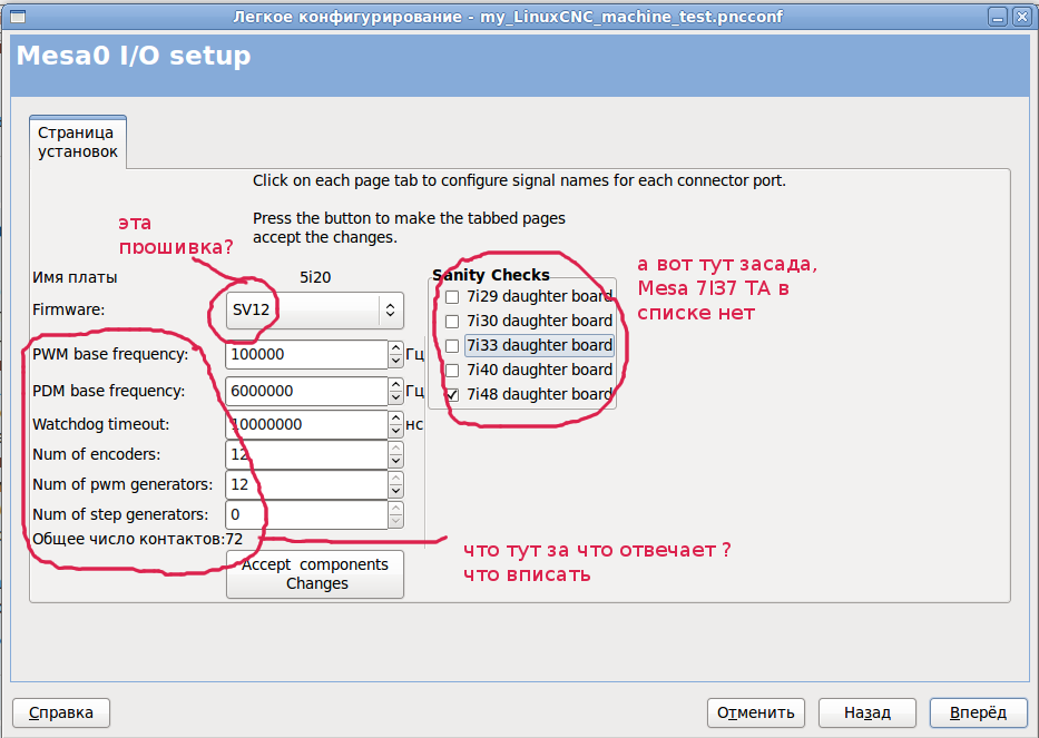

Сколько энкодеров?
Сколько ШИМ и каналов энкодеров?
и самое главное что это все значит?
2.4 нажимаем acept component changes
2.5 назначаем на появившихся вкладках нужно количество ШИМ и каналов энкодеров.
2.6 на следующих шагах забиваем параметры осей, потом нажимаем calculate и потом вперед.
2.7 в конце сохраняем конфигурацию и пробуем протестировать.
Снимок.png (11422 просмотра) <a class='original' href='./download/file.php?id=9110&mode=view' target=_blank>Загрузить оригинал (103.66 КБ)</a>

7i37 и 7i37TA это одна и та же плата, просто на одной разъемы зеленые такие, а на второй просто штырьки.
Vova_3000 писал(а):как добавить кнопочку переход в режим jog, auto, mdi
Она будет на экране, а чтобы через внешние пины надо будет потом вручную написать. Потом сделаем.
