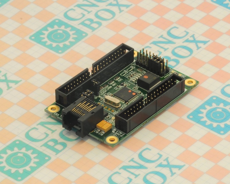

MESA 7i73 это дочерняя плата к платам MESA Anything I/O. Плата MESA 7i73 может контролировать:
  • до 4 энкодеров с частотой до 50кГц
  • до 8 аналоговых входа 0.0 - 3.3В,
  • 16 дискретных вводов и 6 выводов (при использовании 64 кнопочной клавиатуры и lcd дисплея, или 24 ввода и 22 выводов без них)
  • клавиатуру до 64 кнопок
  • может управлять LCD с размером 20х4 знака
Варианты использования
DRO, пульт ЧПУ с энкодерами или джойстиками для ручного управления станком.
Купить можно здесь: http://www.cnc-box.ru/content/Mesa_7i73 :)

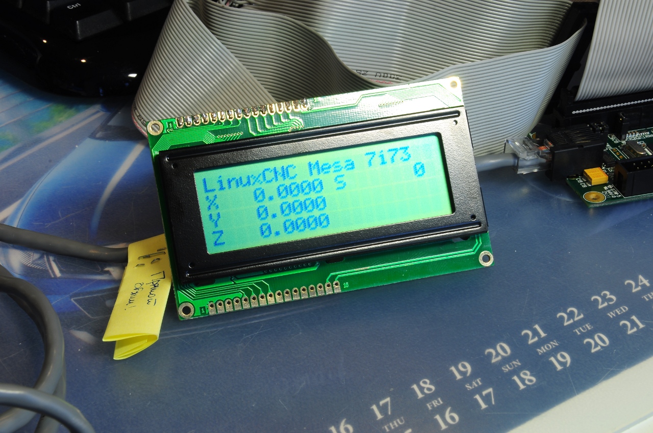

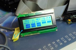

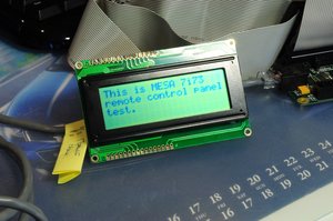

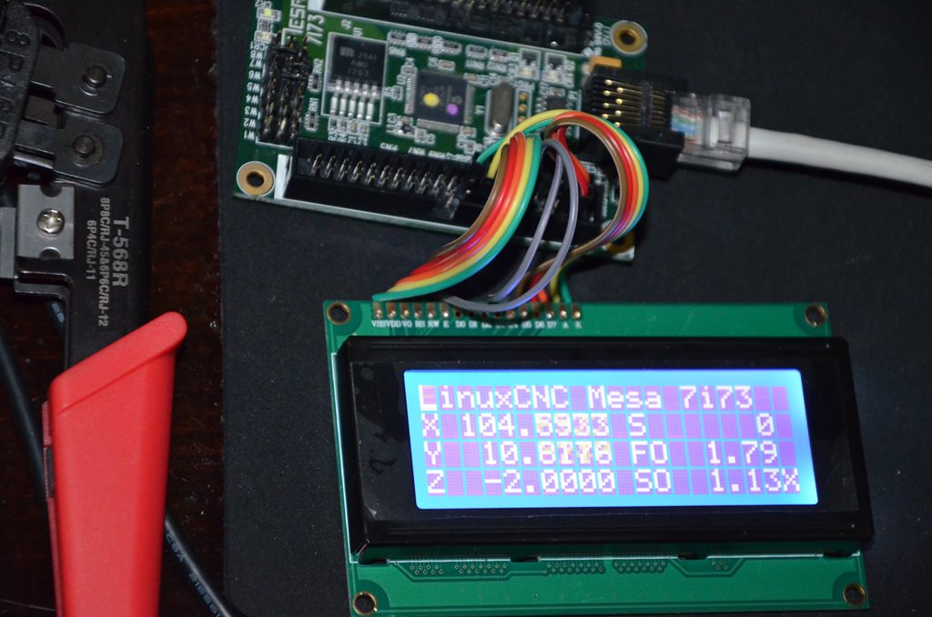

Первые тесты:
Экранчик стоит очень дешевый, из-за него видно плохо, но к mesa 7i73 можно подключить и другие экраны.
https://www.youtube.com/watch?v=5hsL5rrAF1g
Тест русских букв слегка провалился, но скорее всего это небольшой баг в компоненте lcd, т.к. русские буквы включая ё просматриваются на экране скоро попробуем его исправить.

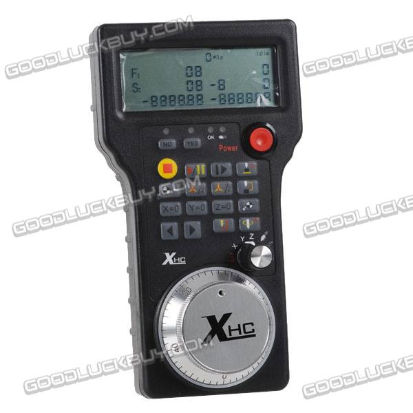

Ну в основном это плата, чтобы делать пульт для станка, т.е. что-то типо вот такого:
только все нативно под LinuxCNС. Ну и напихать можно больше кнопок, энкодеров, переключателей и всего такого.
sku_80961_2.jpg (26466 просмотров) <a class='original' href='./download/file.php?id=9070&mode=view' target=_blank>Загрузить оригинал (33.95 КБ)</a>

Сие китайское чудо реализовано,по-моему, на PoKeys 55
для Mach и по USB :D
Re: Mesa 7i73 пульт ЧПУ для LinuxCNC
Да, я привел приме, что можно реализовать на такой плате, с небольшими усилиями. Надо купить такой корпус, и еще бы MPG такую найти и все, можно собирать/подключать :)

Сам сейчас над этим бьюсь :hehehe:. Пытаюсь энкодеры прикрутить, и еще что-нибудь полезное.
То, что у меня на экране - просто:
# LCD
loadrt lcd fmt_strings="LinuxCNC Mesa 7i73\nX% 9.4f S% 7.0f\nY% 9.4f\nZ% 9.4f|This is MESA 7i73\nremote control paneltest.| This is MESA 7i37 remote panel test.\nАБВГДЕЁабвгдеё"
addf lcd servo-thread
setp lcd.00.contrast 180
net lcd-out <= lcd.00.out
net lcd-out => hm2_5i25.0.7i73.0.1.display32
net xpos-fb 	=> lcd.00.page.00.arg.00
net ypos-fb 	=> lcd.00.page.00.arg.02
net zpos-fb 	=> lcd.00.page.00.arg.03
net spindle-cmd => lcd.00.page.00.arg.01
Последние сводки:
1. Добавил отображение относительных координат.
2. Добавил переключение экранов LCD по кнопке.
3. Добавил обработку энкодера и завел ее на пин halui.feed-override.counts
4. Добавил отображение feed orride на экране LCD.
5. И снял видео :hehehe:
# LCD
loadrt lcd fmt_strings="LinuxCNC Mesa 7i73\nX% 9.4f S% 7.0f\nY% 9.4f FO% 6.2f\nZ% 9.4f|Relative coordinatesX% 9.4f S% 7.0f\nY% 9.4f FO% 6.2f\nZ% 9.4f|This is MESA 7i73\nremote control paneltest.| This is MESA 7i37 remote panel test.\nАБВГДЕЁабвгдеё"
net zpos-fb 	=> lcd.00.page.00.arg.04
net feed-override => lcd.00.page.00.arg.03
net xpos-rel		<= halui.axis.0.pos-relative 	=> lcd.00.page.01.arg.00
net ypos-rel		<= halui.axis.1.pos-relative	=> lcd.00.page.01.arg.02
net zpos-rel		<= halui.axis.2.pos-relative	=> lcd.00.page.01.arg.04
net spindle-cmd 									=> lcd.00.page.01.arg.01
net feed-override 	<= halui.feed-override.value 	=> lcd.00.page.01.arg.03
loadrt updown names=updown.lcd-mode
addf updown.lcd-mode servo-thread
setp updown.lcd-mode.min 0
setp updown.lcd-mode.max 2
setp updown.lcd-mode.wrap true
net change-page <= hm2_5i25.0.7i73.0.1.input-00 => updown.lcd-mode.countup
loadrt conv_s32_u32 names=conv_s32_u32.page
addf conv_s32_u32.page servo-thread
net page-select-s32 <= updown.lcd-mode.count	=> conv_s32_u32.page.in
net page-select-u32 <= conv_s32_u32.page.out	=> lcd.00.page_num
setp halui.feed-override.count-enable 1
net feed-override-counts <= hm2_5i25.0.7i73.0.1.enc0 => halui.feed-override.counts
А вот и видео:
https://www.youtube.com/watch?v=AmVGeUlDV3g
PS что-то я на видео немного прогнал про 7i74 :freak: , похоже это просто разводка пинов плюс дополнительное питание, если оно нужно, защиты портов похоже нет :) Но я с ней еще не разбирался, просто включил, чтоб удобнее было :)

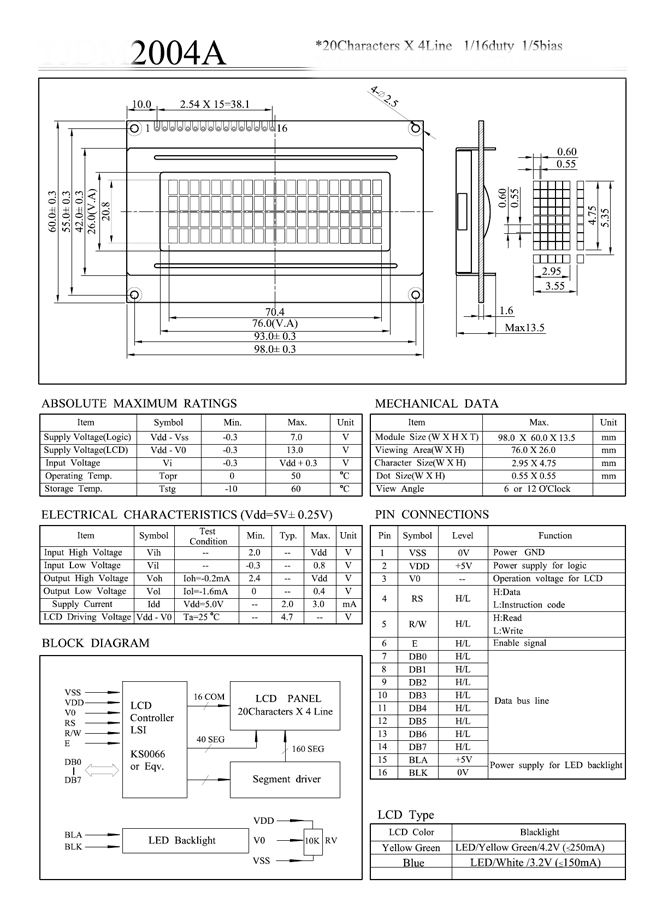

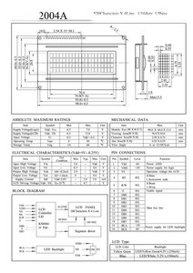

Платы пришли, буду пробовать... Экранчик нашел на чипе HD44780. 20*4 как думаете, подойдет?
Должен работать. Скинь ссылку на него.
Milk
Сообщения: 212
Зарегистрирован: 05 июл 2011, 15:09
Сообщение Milk »
Вот такой даташит есть...
auction-42767-065691400 1363163828.jpg (26012 просмотров) <a class='original' href='./download/file.php?id=12977&mode=view' target=_blank>Загрузить оригинал (105.73 КБ)</a>
Должен работать, насколько я понимаю у него 8ми битный интерфейс, Mesa 7i73 работает с 4х битным, но в описании чипа, да и самой Месы пишут, что это чип работает и с 4х битным и с 8ми, и что практически все 8ми битные работают с 4х битными интерфейсами.
Сообщение PKM »

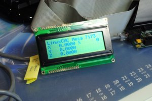

Купил похожий экранчик и теперь не пойму, как его подключить к 7i73. Названия входов практически соответствуют даташиту в предыдущем сообщении.
Многое понятно, но какие выходы 7i73 подключать к DB0-DB7?
Так это: (5 страница мануала)
P1 KEYPAD / LCD CONNECTOR PINOUT
25 +5V OUT
26 RES XX
27 GND OUT
28 +5V OUT
29 LCD11 (VEE) OUT
30 LCD10 (RS) OUT
31 LCD9 (R/W) OUT
32 LCD8 (E) OUT
33 LCD0 (OUT2) OUT
34 LCD1 (OUT3) OUT
35 LCD2 (OUT4) OUT
36 LCD3 (OUT5) OUT
37 LCD4 OUT
38 LCD5 OUT
39 LCD6 OUT
40 LCD7 OUT
PKM
Сообщения: 4132
Репутация: 705
Сообщение PKM »
Спасибо за помощь, разобрался и сделал.
5i25+7i76+7i73+ужасный LCD с синим фоном, на котором видно что-то только сбоку :) Где бы найти поприличней, или накрутить как-то контраст нормально...

Надо же, как раз только что пытался сфотать :)
Кстати, экран сегодня на порядок лучше выглядит, уж не знаю, что с ним произошло нза ночь :)
Но на фото хоть что-то видно только со вспышкой, на видео видео вообще все молоко.
3esm[1].jpg (25560 просмотров) <a class='original' href='./download/file.php?id=16589&mode=view' target=_blank>Загрузить оригинал (109.74 КБ)</a>
UPD: пошевелил проводки... оказывается, у меня чудесный дисплей! Надо попробовать по инструкции переменный резистор поставить на контрастность
