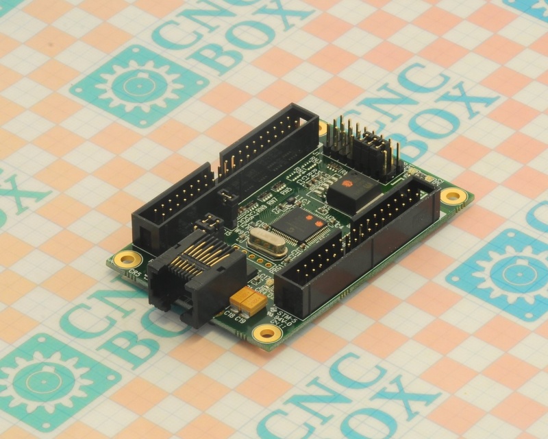

MESA 7i73 это дочерняя плата к платам MESA Anything I/O. Плата MESA 7i73 может контролировать:
  • до 4 энкодеров с частотой до 50кГц
  • до 8 аналоговых входа 0.0 - 3.3В,
  • 16 дискретных вводов и 6 выводов (при использовании 64 кнопочной клавиатуры и lcd дисплея, или 24 ввода и 22 выводов без них)
  • клавиатуру до 64 кнопок
  • может управлять LCD с размером 20х4 знака
Варианты использования
DRO, пульт ЧПУ с энкодерами или джойстиками для ручного управления станком.
