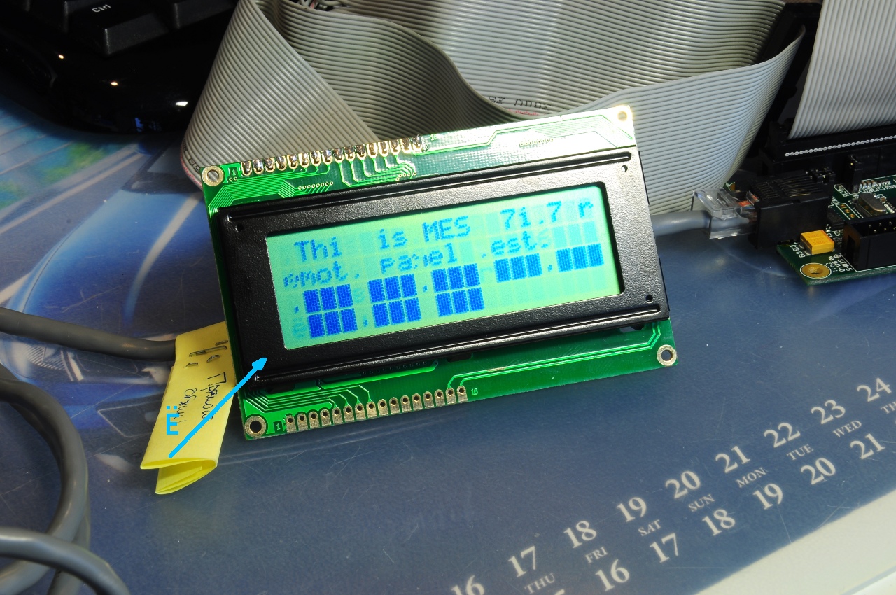

Первые тесты:
Экранчик стоит очень дешевый, из-за него видно плохо, но к mesa 7i73 можно подключить и другие экраны.
https://www.youtube.com/watch?v=5hsL5rrAF1g
Тест русских букв слегка провалился, но скорее всего это небольшой баг в компоненте lcd, т.к. русские буквы включая ё просматриваются на экране скоро попробуем его исправить.

Re: Mesa 7i73 пульт ЧПУ для LinuxCNC
Последние сводки:
1. Добавил отображение относительных координат.
2. Добавил переключение экранов LCD по кнопке.
3. Добавил обработку энкодера и завел ее на пин halui.feed-override.counts
4. Добавил отображение feed orride на экране LCD.
5. И снял видео :hehehe:

А вот и видео:
https://www.youtube.com/watch?v=AmVGeUlDV3g
PS что-то я на видео немного прогнал про 7i74 :freak: , похоже это просто разводка пинов плюс дополнительное питание, если оно нужно, защиты портов похоже нет :) Но я с ней еще не разбирался, просто включил, чтоб удобнее было :)
