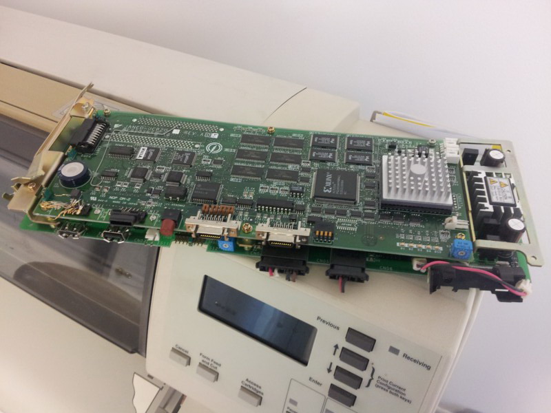

решения у всех разные кому и одной оси хватит, а если несколько осей бери Motion Control :hehehe:
У Яскавы есть и други платы. Вот например на 4 оси вроде как поддерживает Close Loop
20121103_112639_800x600.jpg (7909 просмотров) <a class='original' href='./download/file.php?id=9062&mode=view' target=_blank>Загрузить оригинал (55.7 КБ)</a>
20121103_112732_800x600.jpg (7909 просмотров) <a class='original' href='./download/file.php?id=9063&mode=view' target=_blank>Загрузить оригинал (102.14 КБ)</a>
