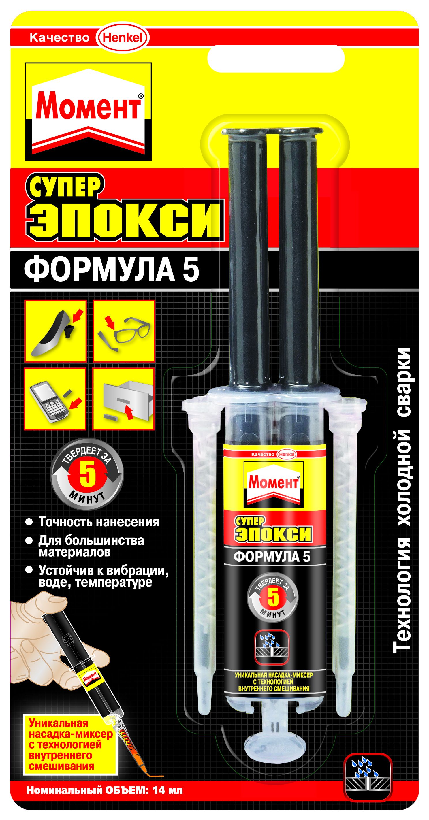

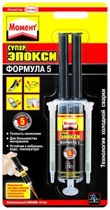

Со шприцом самое то, замешиваем эпоксидку на 1 раз, чтобы по дольше застывала и рисуем.
Сообщения: 21923
Re: Витражи
Вот такие сдвоенные шприцы с эпоксидкой комплектуются хитрыми наконечниками (две штуки по бокам), в наконечник одновременно подаются смола и отвердитель и пока оно идёт к выходу основательно перемешивается за счёт внутренних перекородок и лопаток.
29134708.1.jpg (4807 просмотров) <a class='original' href='./download/file.php?id=9286&mode=view' target=_blank>Загрузить оригинал (585.37 КБ)</a>
