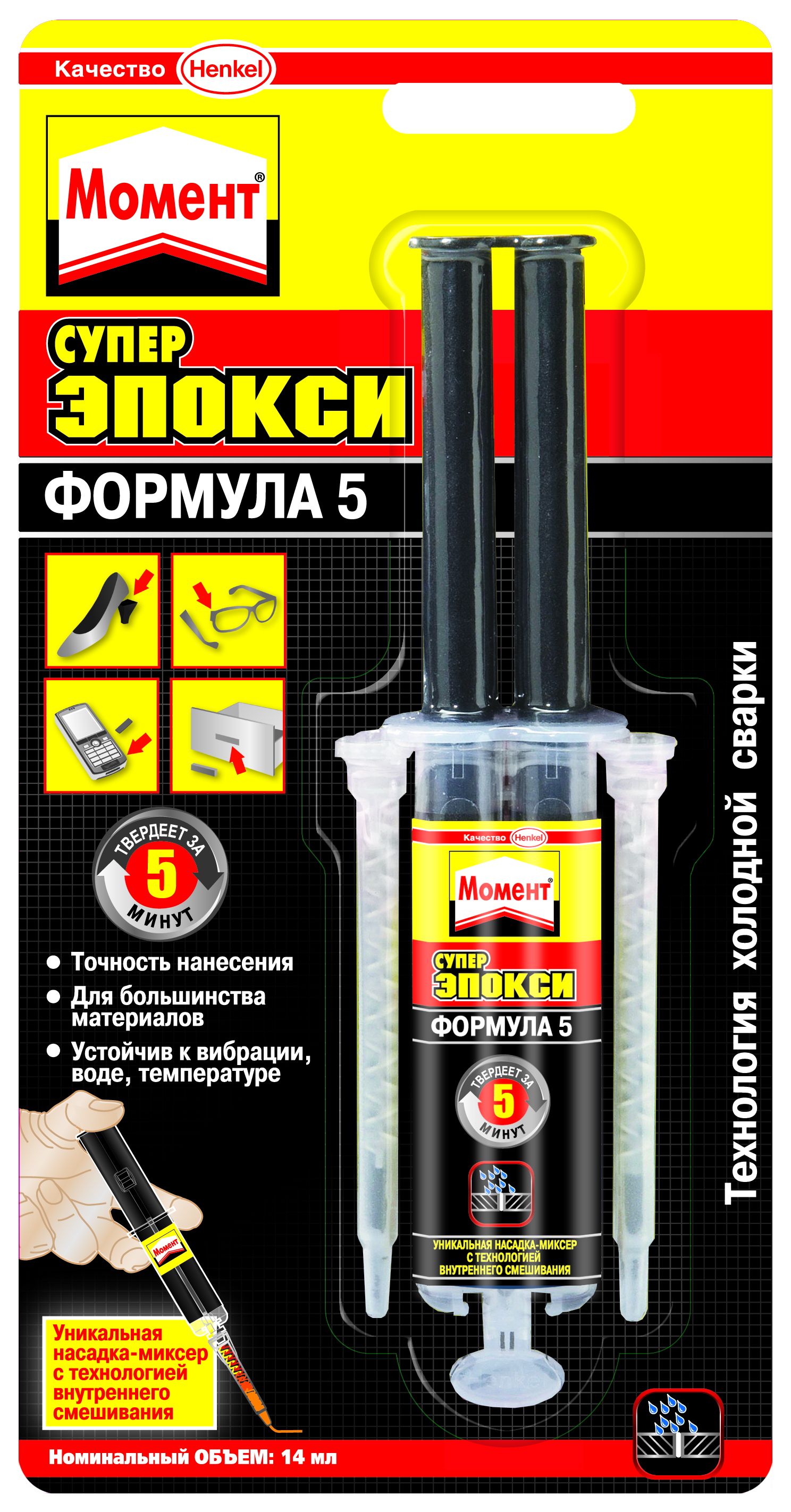

Со шприцом самое то, замешиваем эпоксидку на 1 раз, чтобы по дольше застывала и рисуем.
Re: Витражи
Вот такие сдвоенные шприцы с эпоксидкой комплектуются хитрыми наконечниками (две штуки по бокам), в наконечник одновременно подаются смола и отвердитель и пока оно идёт к выходу основательно перемешивается за счёт внутренних перекородок и лопаток.
29134708.1.jpg (5336 просмотров) <a class='original' href='./download/file.php?id=9286&sid=ee4a57e9db4e09e1d793812d7b932a5f&mode=view' target=_blank>Загрузить оригинал (585.37 КБ)</a>

Готовим к испытанию... Насос - перистальтический, сдвоенный.
Re: Витражи
Ворон226 писал(а):Насос - перистальтический, сдвоенный.
Он же только жидкое выталкивать сможет...

Re: Витражи
Сообщение Алексс »
imho результат будет не равномерный - трубка эластичная, надо давать задний ход при остановке. при этом не всегда ясно на сколько нужно откатиться.
два двух компонентов шестеренчатый насос самое то.
