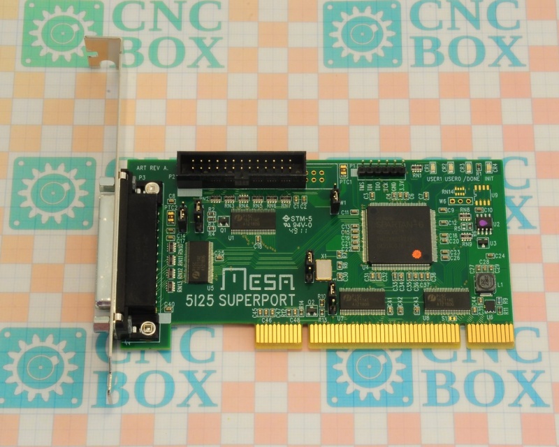

MESA 5i25 PCI anything IO FPGA 34 bits 5i25.jpg (21401 просмотр) <a class='original' href='./download/file.php?id=8934&sid=78c577371e665207f34c6c42ef0d572f&mode=view' target=_blank>Загрузить оригинал (171.84 КБ)</a>
MESA 5i25 - Anything I/O 25 pin
Возможности
Дочерние платы
Прошивка
Платы Mesa 5i25 сохраняют во внутренней памяти прошивку, поэтому при загрузке hostmot2 прошивка не указывается. Вместо этого плату можно прошить специальной утилитой. Процесс прошивки очень прост, скачиваем и распаковываем архив отсюда: http://www.cnc-box.ru/content/Mesa_5i25
архив запакован при помощи zip, поэтому права на выполнение могут не сохраниться, поэтому добавляем права на выполнение для mesaflash:
chmod a+x mesaflash
После этого можно приступать к прошивке, для записи файла прошивки выполняем:
sudo ./mesaflash [файл прошивки] write
Например:
sudo ./mesaflash ../../configs/hostmot2/7i77_7i74.bit write
Также можно узнать текущую прошивку, или проверить файлы прошивок, для этого используются команды info, verify.
Прошивка PROB_RFX2
Прошивка PROB_RFX2 предназначена для управления шаговыми двигателями через стандартные breakout платы. Mesa 5i25 с этой прошивкой может реализовывать:
  • до 8 генераторов шагов stepgen,
  • до 2 ШИМ, pwmgen,
  • до 2 обработчиков квадратурных энкодеров.
  • неиспользованные пины становятся GPIO
Важная особенность при использовании этой прошивки значение steplen должно быть не 1, как это бывает в стандартных конфигурациях для LPT порта, а равно длительности шага в нс.
Например:
setp hm2_5i25.0.stepgen.00.steplen  10000
В стандартных конфигурациях для LPT порта используется значение 1 для того, чтобы импульс шага не занимал больше 1 такта base-thread, а т.к. обычно этот такт длиннее 10мкс, и импульс не может быть короче по времени, чем 1 такт base-thread, то значение stepgen.0.steplen 1 является достаточным.
