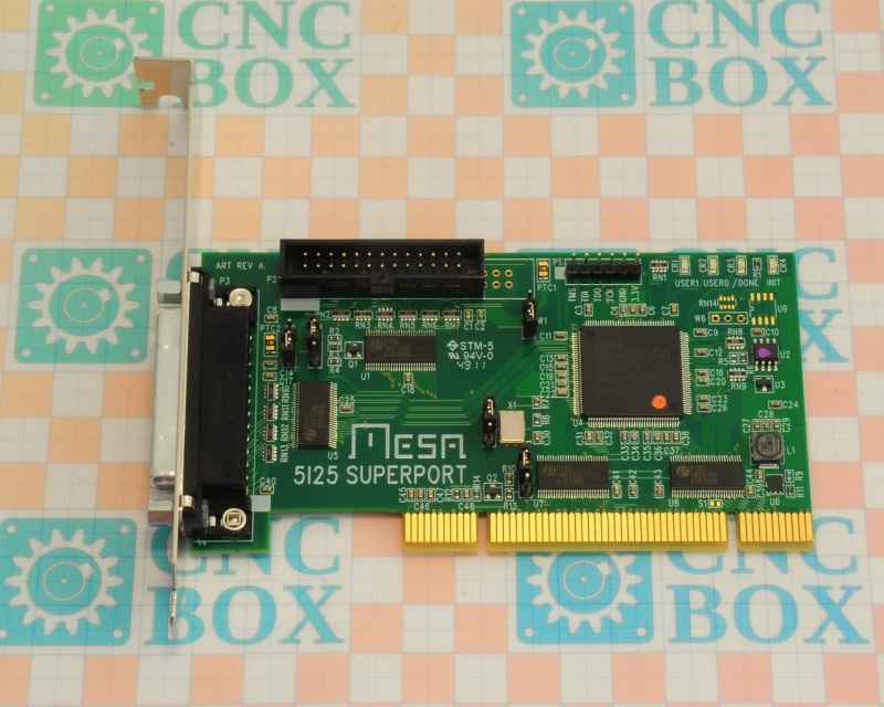

MESA 5i25 PCI anything IO FPGA 34 bits 5i25.jpg (22200 просмотров) <a class='original' href='./download/file.php?id=8934&mode=view' target=_blank>Загрузить оригинал (171.84 КБ)</a>
MESA 5i25 - Anything I/O 25 pin

Прошивка PROB_RFX2
Прошивка PROB_RFX2 предназначена для управления шаговыми двигателями через стандартные breakout платы. Mesa 5i25 с этой прошивкой может реализовывать:
  • до 8 генераторов шагов stepgen,
  • до 2 ШИМ, pwmgen,
  • до 2 обработчиков квадратурных энкодеров.
  • неиспользованные пины становятся GPIO
Важная особенность при использовании этой прошивки значение steplen должно быть не 1, как это бывает в стандартных конфигурациях для LPT порта, а равно длительности шага в нс.
Например:
setp hm2_5i25.0.stepgen.00.steplen  10000
В стандартных конфигурациях для LPT порта используется значение 1 для того, чтобы импульс шага не занимал больше 1 такта base-thread, а т.к. обычно этот такт длиннее 10мкс, и импульс не может быть короче по времени, чем 1 такт base-thread, то значение stepgen.0.steplen 1 является достаточным.

Кстати. Хвост, соединяющий 5i25 и 7i76 был куплен отдельно. Проверка тестером показала, что все проводки разведены 1:1, т.е. 1 пин на одном разъёме звонится с 1-ым пином на втором разъёме, 2-ой со 2-ым и т.д.

Плата успешно детектируется вот отрывок из messages от руки:
hm2_pci: loading MESA AnyIO HostMot2 driver version 0.7
hm2_pci: 0000:01:0a.0 PCI INT A ... (пропускаю) ... -> IRQ 22
hm2_pci: discovered 5i25 at 0000:01:0a.0
hm2/hm2_5i25.0: Smart Serial Firmware Version 35
hm2/hm2_5i25.0: 34 I/O Pins used:
... список пинов
Сообщения: 8167
Репутация: 1589
Re: MESA 5i25
Сообщение nkp »
переключатели W1 и W2 на плате 5i25 в верхнем положении ???
Re: MESA 5i25
А что пишет halcmd show ?
Честно говоря не пробовал подключать 7i76, не знаю как должны определяться пины stepgen, как будто они на 5i25 или как с 7i77, как hm2_5i25.0.7i76...
Запусти LinuxCNC со своей конфигурацией и выполни
halcmd show > out.txt и потом добавь сюда получившийся файл.
