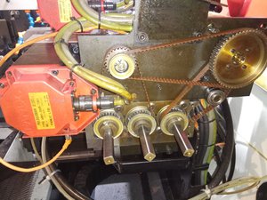

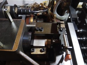

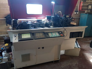

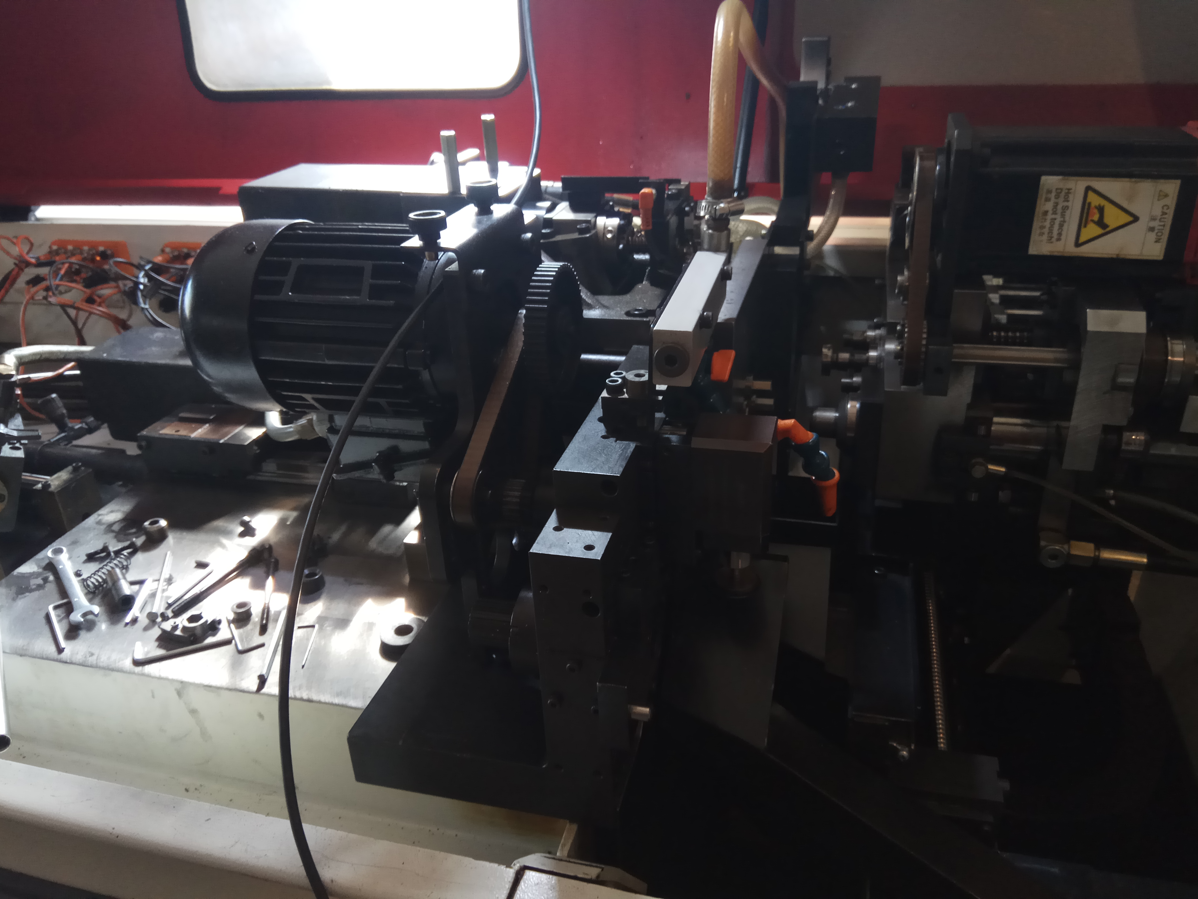

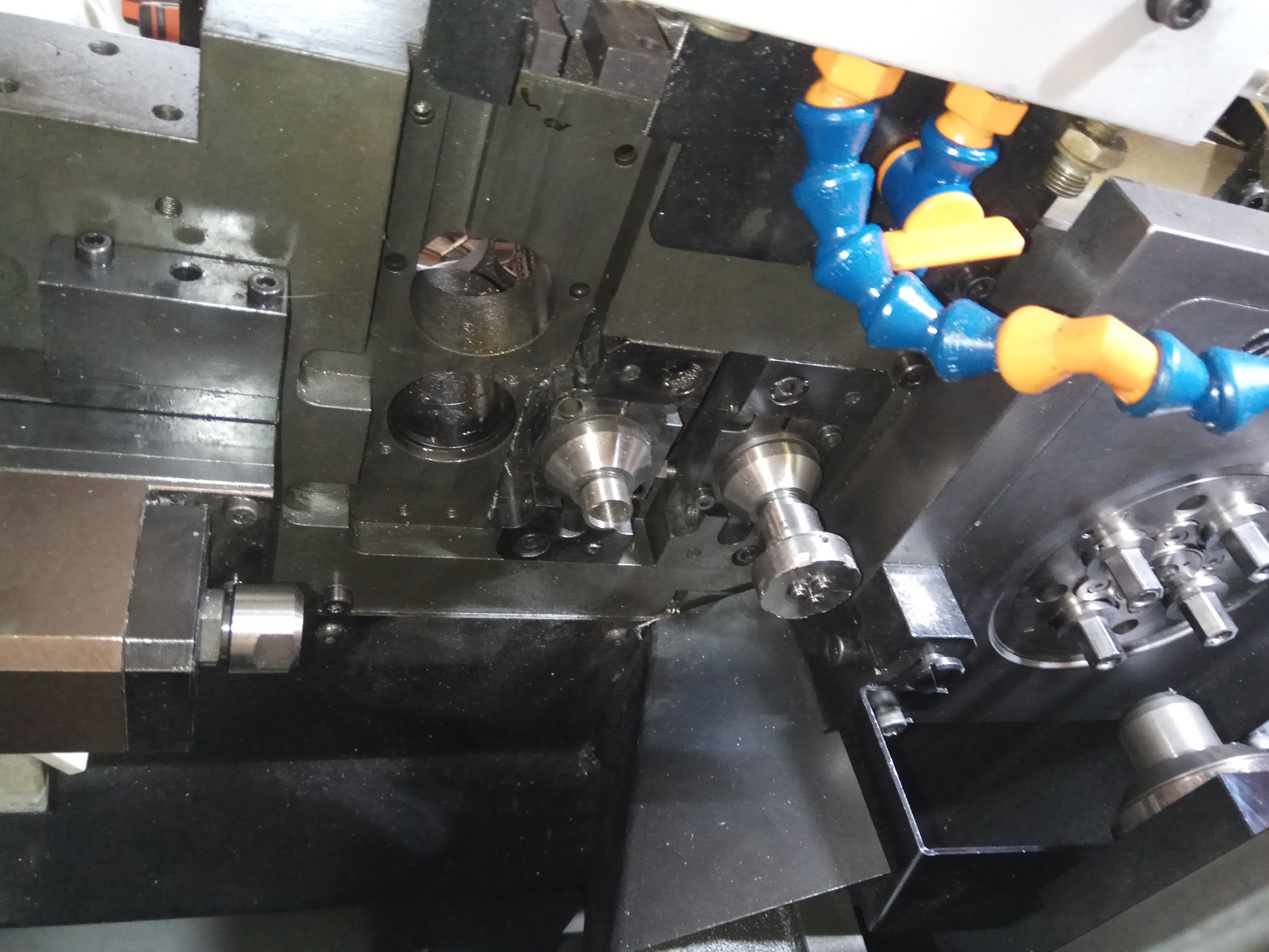

Идет процесс изучение станка, параллельно изготавливаются цанги.
Детали будут точится диаметром 1.2 мм и длиной 20 мм
1.jpg (8960 просмотров) <a class='original' href='./download/file.php?id=160602&mode=view' target=_blank>Загрузить оригинал (3.25 МБ)</a>
2.jpg (8960 просмотров) <a class='original' href='./download/file.php?id=160603&mode=view' target=_blank>Загрузить оригинал (3.9 МБ)</a>
IMG_20190315_115439.jpg (8960 просмотров) <a class='original' href='./download/file.php?id=160604&mode=view' target=_blank>Загрузить оригинал (3.46 МБ)</a>
IMG_20190315_115443.jpg (8960 просмотров) <a class='original' href='./download/file.php?id=160605&mode=view' target=_blank>Загрузить оригинал (3.7 МБ)</a>
IMG_20190315_115447.jpg (8960 просмотров) <a class='original' href='./download/file.php?id=160606&mode=view' target=_blank>Загрузить оригинал (2.98 МБ)</a>
IMG_20190315_115455.jpg (8960 просмотров) <a class='original' href='./download/file.php?id=160607&mode=view' target=_blank>Загрузить оригинал (2.58 МБ)</a>

Re: Escomatic NM 647

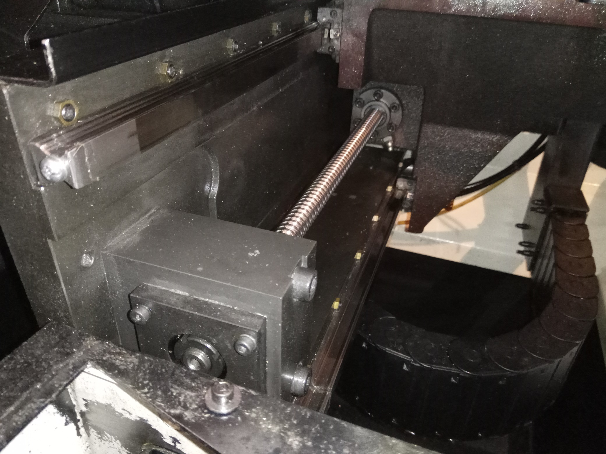

Дмитрий, а можно поподробнее механику пофоткать ? шибко интересный станочек.
Дмитро
Сообщения: 857
Репутация: 1139
Откуда: Киев
Сообщение Дмитро »
Hanter писал(а):Дмитрий, а можно поподробнее механику пофоткать ? шибко интересный станочек.
Можно, в понедельник сделаю.
Особенность станка в том, что резцы вращаются вокруг прутка, до 12000 об/мин

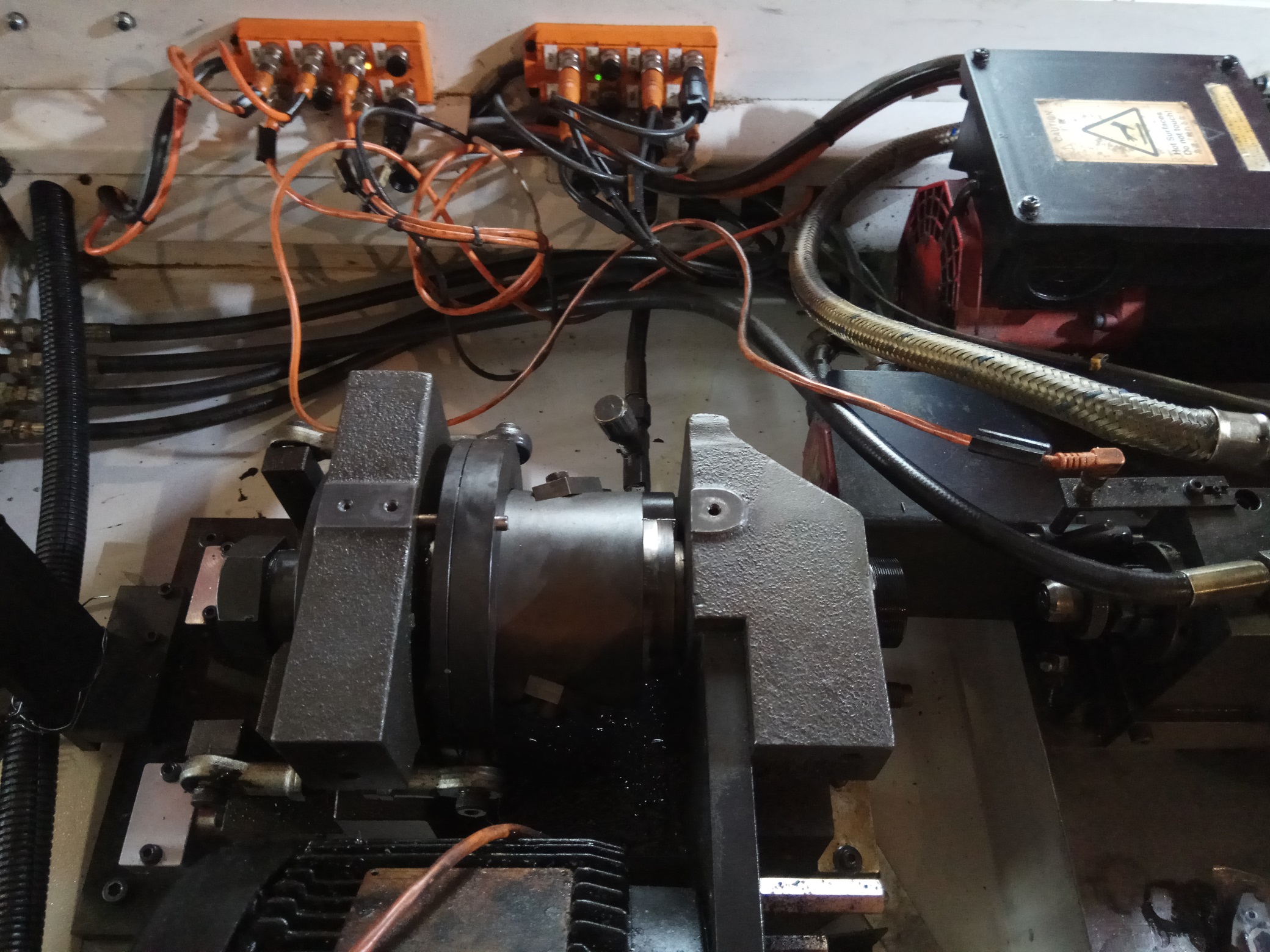

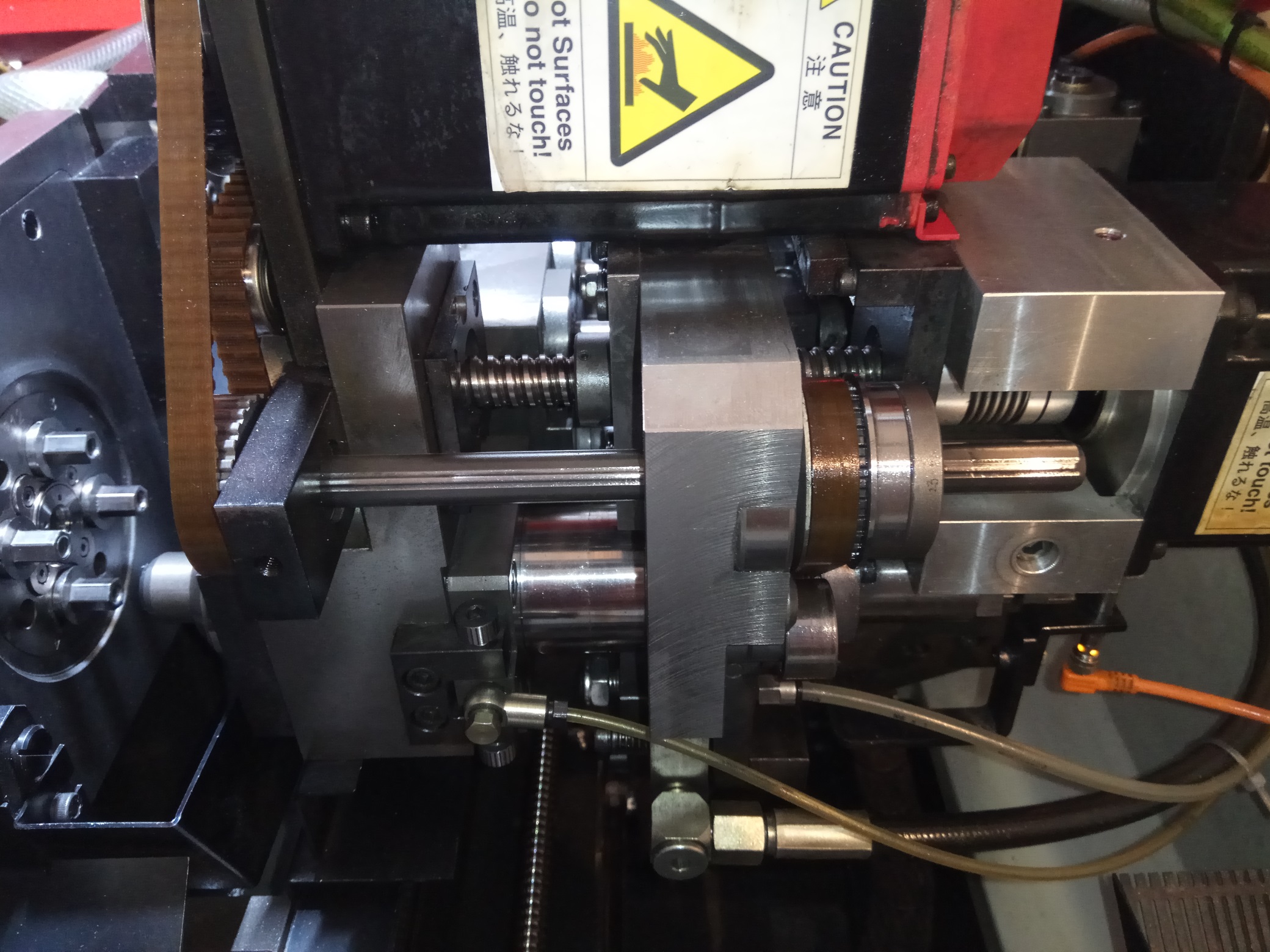

А я потому и спросил. очень уж у него интересная и не традиционная кинематика. :) спасибо заранее!

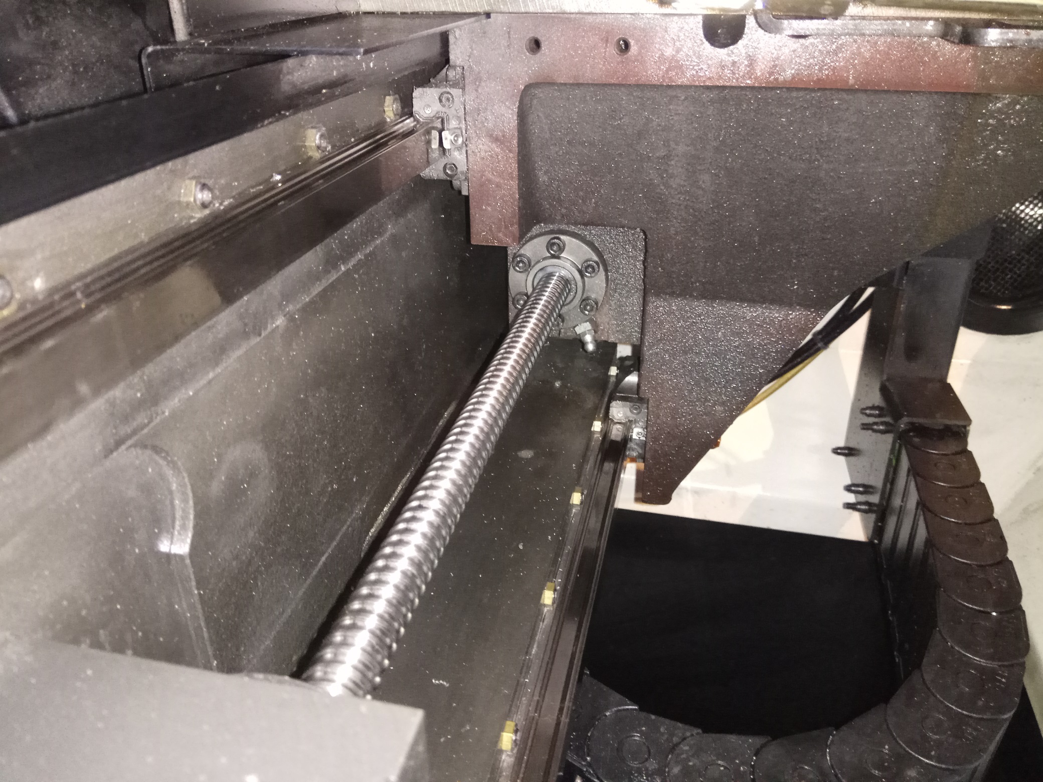

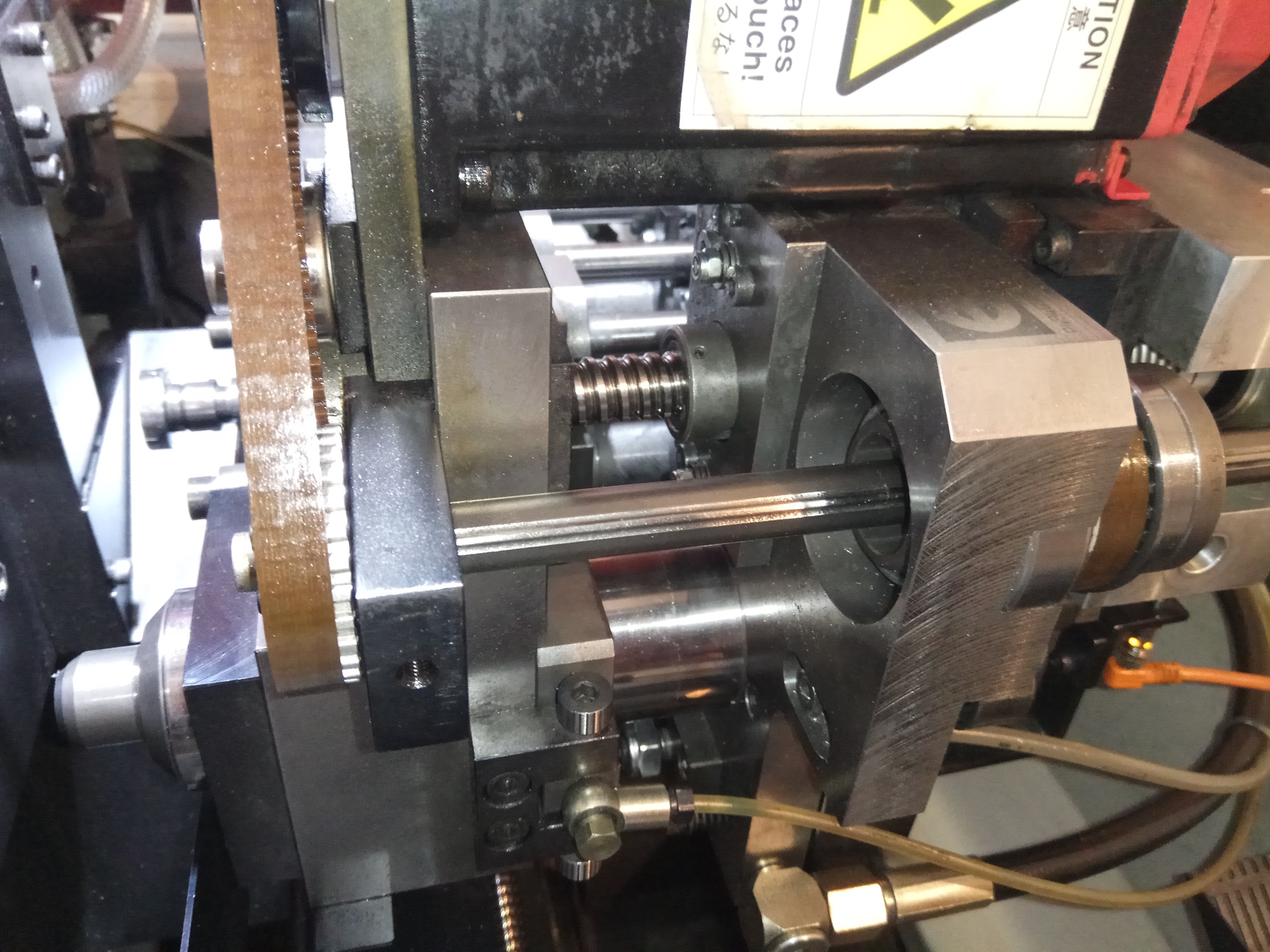

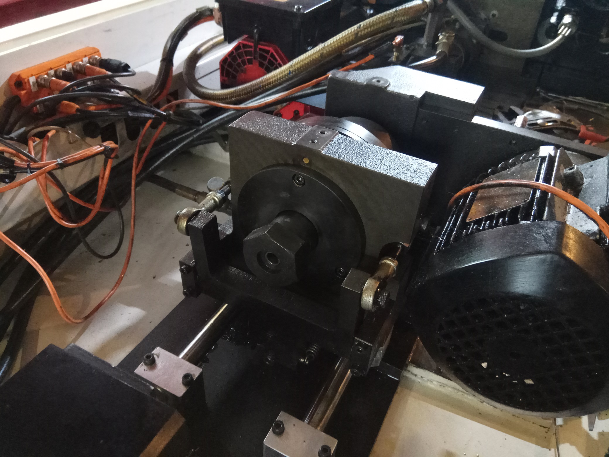

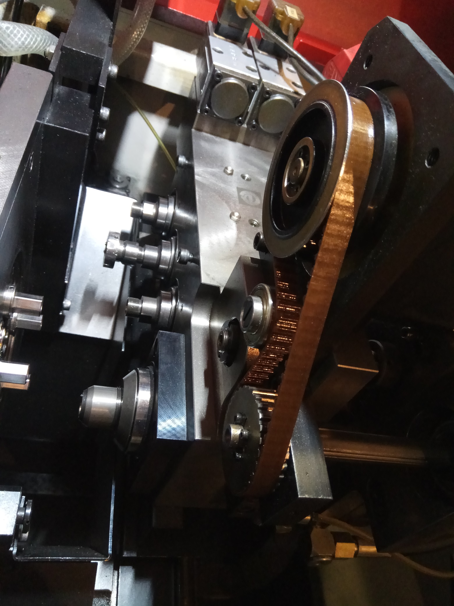

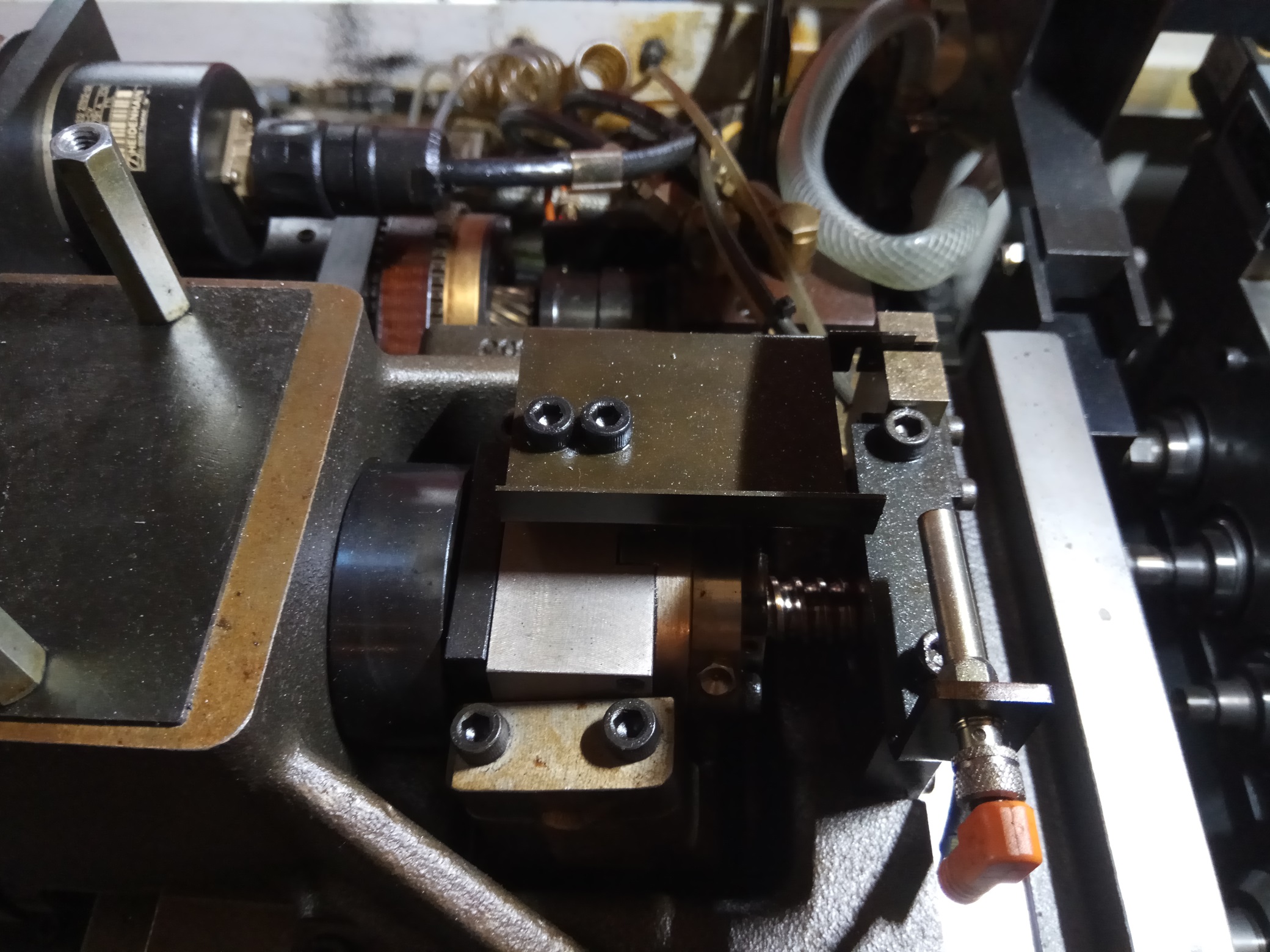

Сообщение Дмитро »

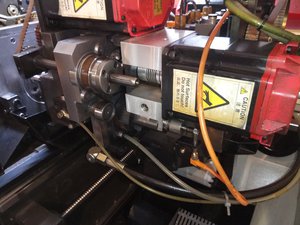

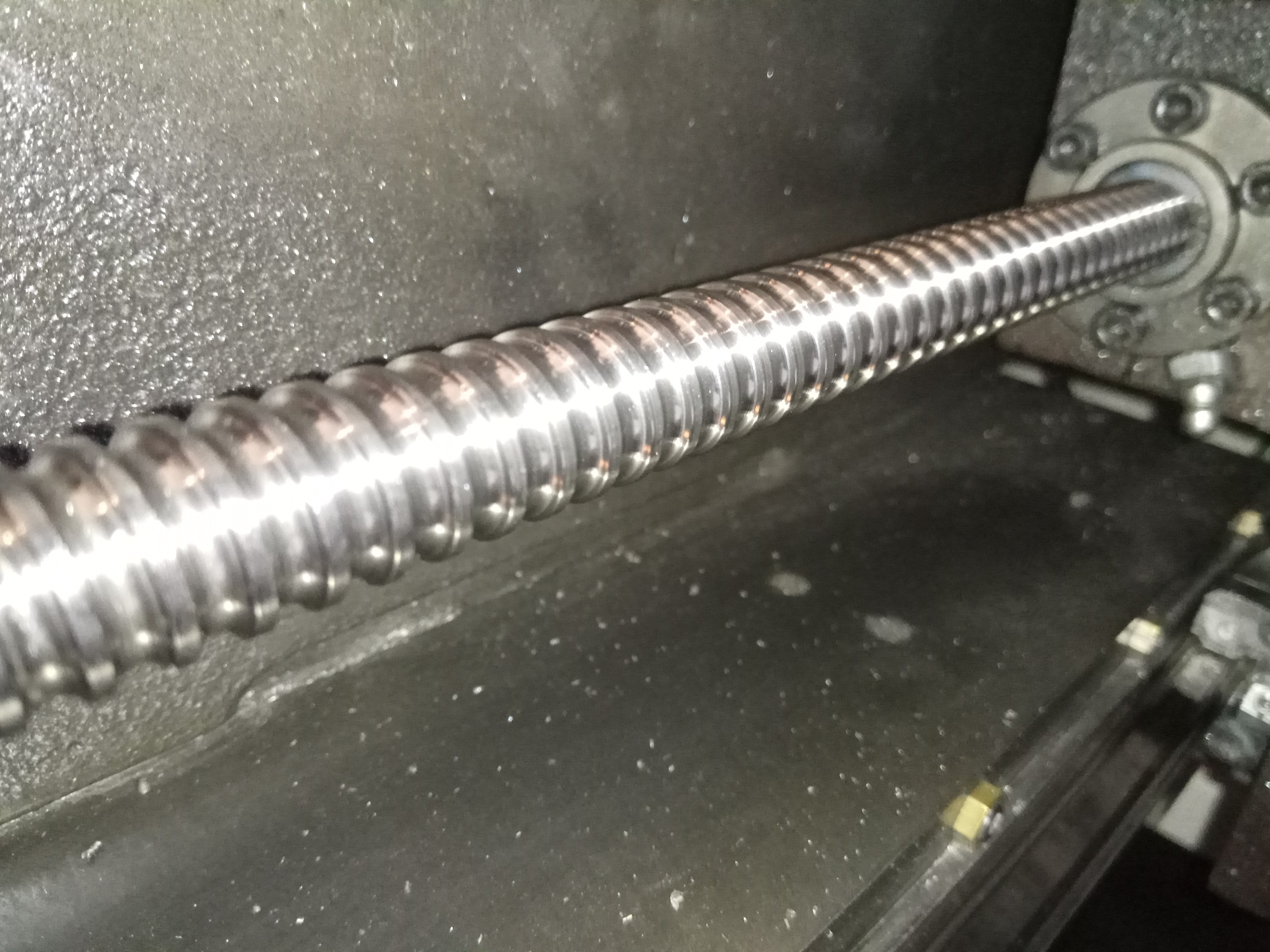

Еще немного фото. Если интересует конкретный узел, расскажу и покажу подробнее.
IMG_20190415_112218.jpg (8866 просмотров) <a class='original' href='./download/file.php?id=161086&mode=view' target=_blank>Загрузить оригинал (713.21 КБ)</a>
IMG_20190415_112229.jpg (8866 просмотров) <a class='original' href='./download/file.php?id=161087&mode=view' target=_blank>Загрузить оригинал (635.32 КБ)</a>
IMG_20190415_112239.jpg (8866 просмотров) <a class='original' href='./download/file.php?id=161088&mode=view' target=_blank>Загрузить оригинал (663.21 КБ)</a>
IMG_20190415_112247.jpg (8866 просмотров) <a class='original' href='./download/file.php?id=161089&mode=view' target=_blank>Загрузить оригинал (699.79 КБ)</a>
IMG_20190415_112253.jpg (8866 просмотров) <a class='original' href='./download/file.php?id=161090&mode=view' target=_blank>Загрузить оригинал (804.27 КБ)</a>
IMG_20190415_112259.jpg (8866 просмотров) <a class='original' href='./download/file.php?id=161091&mode=view' target=_blank>Загрузить оригинал (787.8 КБ)</a>
IMG_20190415_112310.jpg (8866 просмотров) <a class='original' href='./download/file.php?id=161092&mode=view' target=_blank>Загрузить оригинал (998.56 КБ)</a>
IMG_20190415_112326.jpg (8866 просмотров) <a class='original' href='./download/file.php?id=161093&mode=view' target=_blank>Загрузить оригинал (785.56 КБ)</a>
IMG_20190415_112346.jpg (8866 просмотров) <a class='original' href='./download/file.php?id=161094&mode=view' target=_blank>Загрузить оригинал (634.63 КБ)</a>
IMG_20190415_112352.jpg (8866 просмотров) <a class='original' href='./download/file.php?id=161095&mode=view' target=_blank>Загрузить оригинал (666.42 КБ)</a>

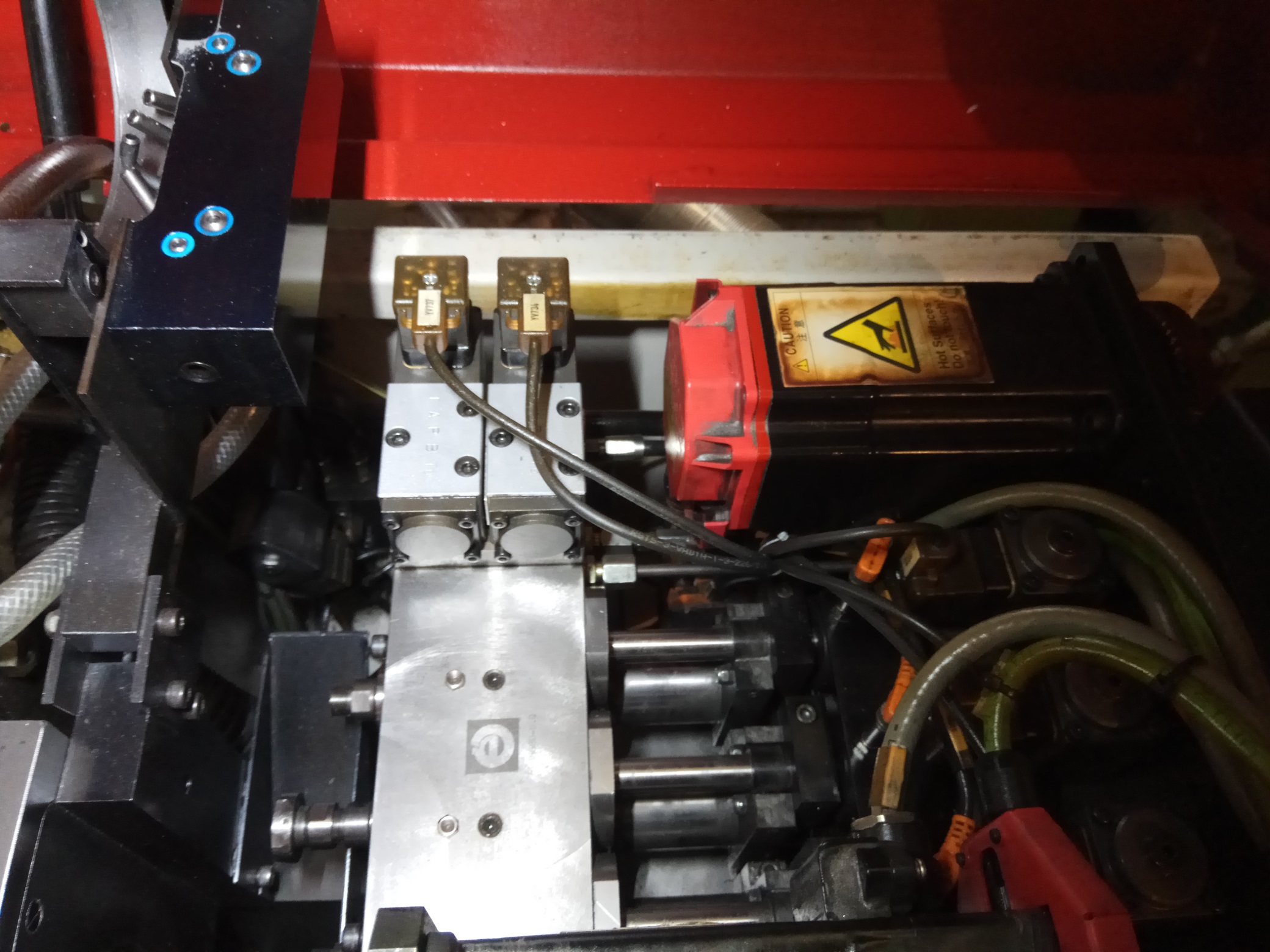

Дмитро
Сообщения: 857
Репутация: 1139
Откуда: Киев
Сообщение Дмитро »
IMG_20190415_112358.jpg (8865 просмотров) <a class='original' href='./download/file.php?id=161096&mode=view' target=_blank>Загрузить оригинал (792.77 КБ)</a>
IMG_20190415_112404.jpg (8865 просмотров) <a class='original' href='./download/file.php?id=161097&mode=view' target=_blank>Загрузить оригинал (854.86 КБ)</a>
IMG_20190415_112408.jpg (8865 просмотров) <a class='original' href='./download/file.php?id=161098&mode=view' target=_blank>Загрузить оригинал (785.39 КБ)</a>
IMG_20190415_112425.jpg (8865 просмотров) <a class='original' href='./download/file.php?id=161099&mode=view' target=_blank>Загрузить оригинал (571.61 КБ)</a>
IMG_20190415_112440.jpg (8865 просмотров) <a class='original' href='./download/file.php?id=161100&mode=view' target=_blank>Загрузить оригинал (733.12 КБ)</a>
IMG_20190415_124318.jpg (8865 просмотров) <a class='original' href='./download/file.php?id=161101&mode=view' target=_blank>Загрузить оригинал (884.03 КБ)</a>
IMG_20190415_124331.jpg (8865 просмотров) <a class='original' href='./download/file.php?id=161102&mode=view' target=_blank>Загрузить оригинал (777.73 КБ)</a>
IMG_20190415_124409.jpg (8865 просмотров) <a class='original' href='./download/file.php?id=161103&mode=view' target=_blank>Загрузить оригинал (673.11 КБ)</a>
IMG_20190415_124529.jpg (8865 просмотров) <a class='original' href='./download/file.php?id=161104&mode=view' target=_blank>Загрузить оригинал (756.62 КБ)</a>
Дмитрий спасибо большое! я правильно понимаю что у него станина сварная ?
Дмитро
Сообщения: 857
Репутация: 1139
Откуда: Киев
Сообщение Дмитро »
Hanter писал(а):я правильно понимаю что у него станина сварная ?
Нет, чугун.
Дмитро
Сообщения: 857
Репутация: 1139
Откуда: Киев
Сообщение Дмитро »
Дмитро писал(а):Нет, чугун.
Поправочка, чугунная плита, и к ней навешанное железо, все остальное сварное.

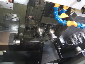

Первая стружка. Второй цанги все еще нет, третий раз отправили на доработку.
Диаметр детали 1 и 1.6 мм, длина 24 мм

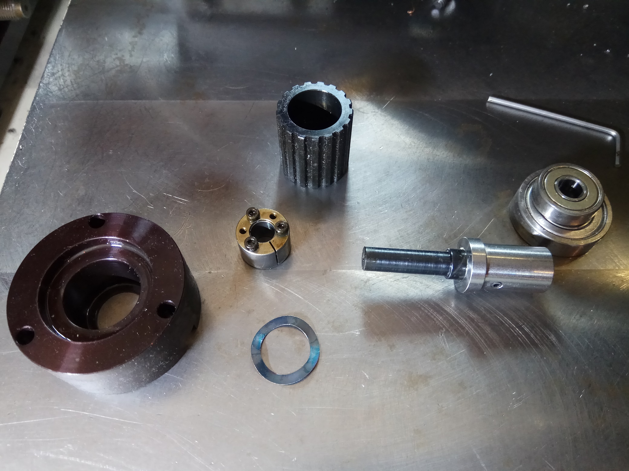

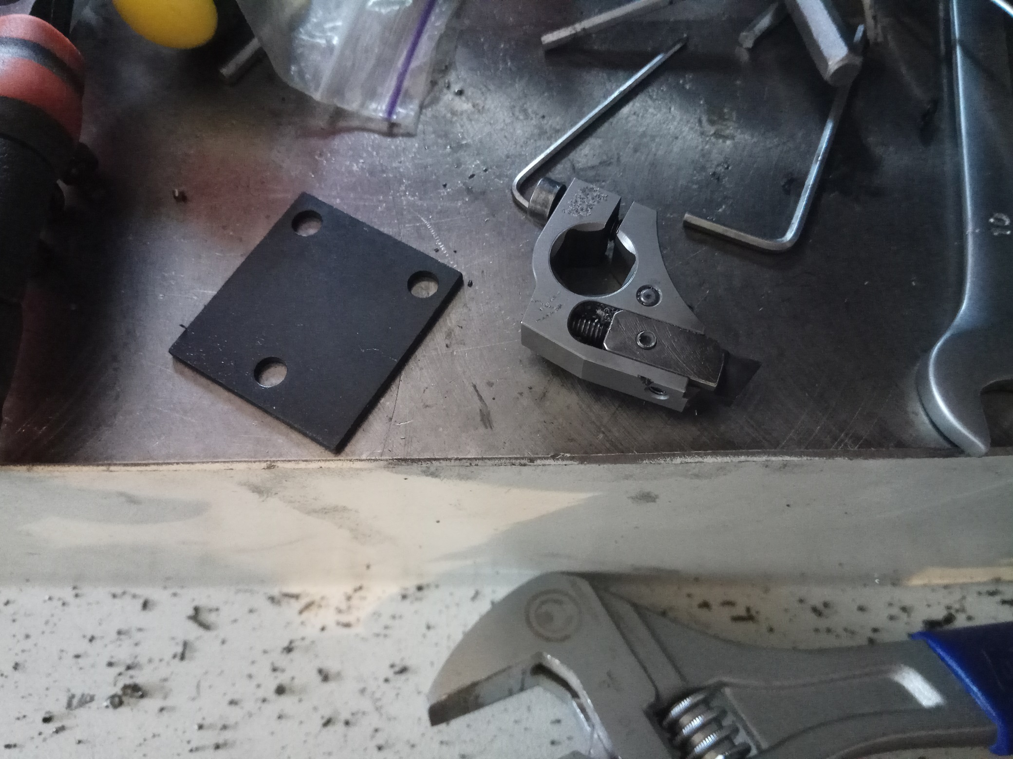

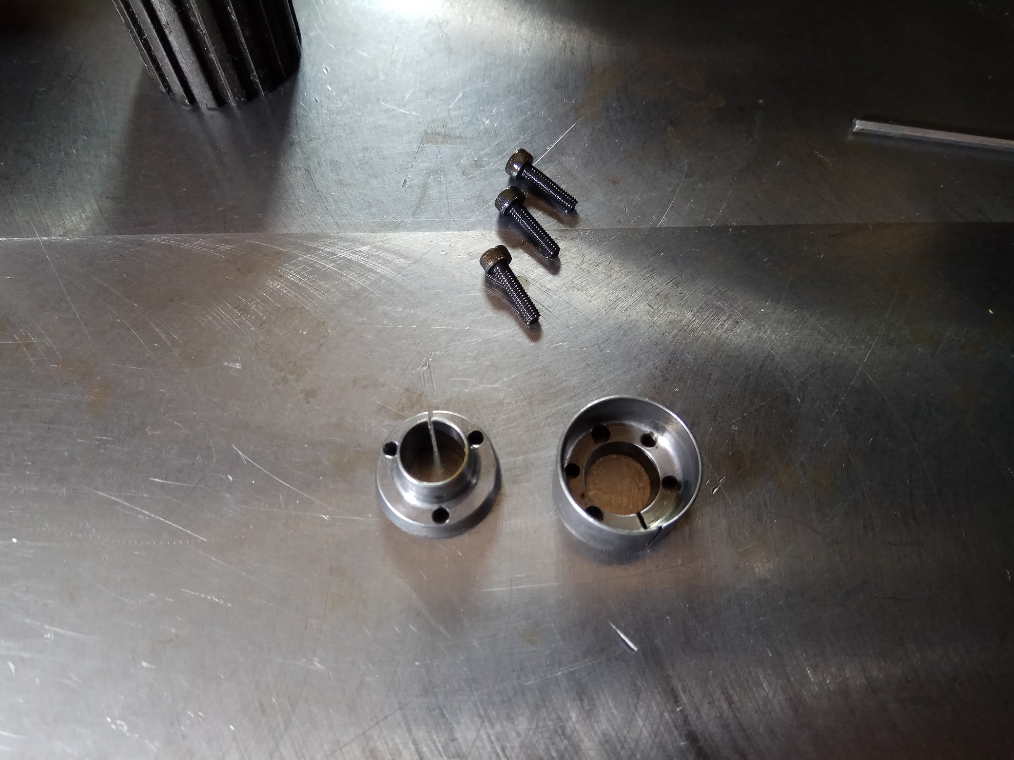

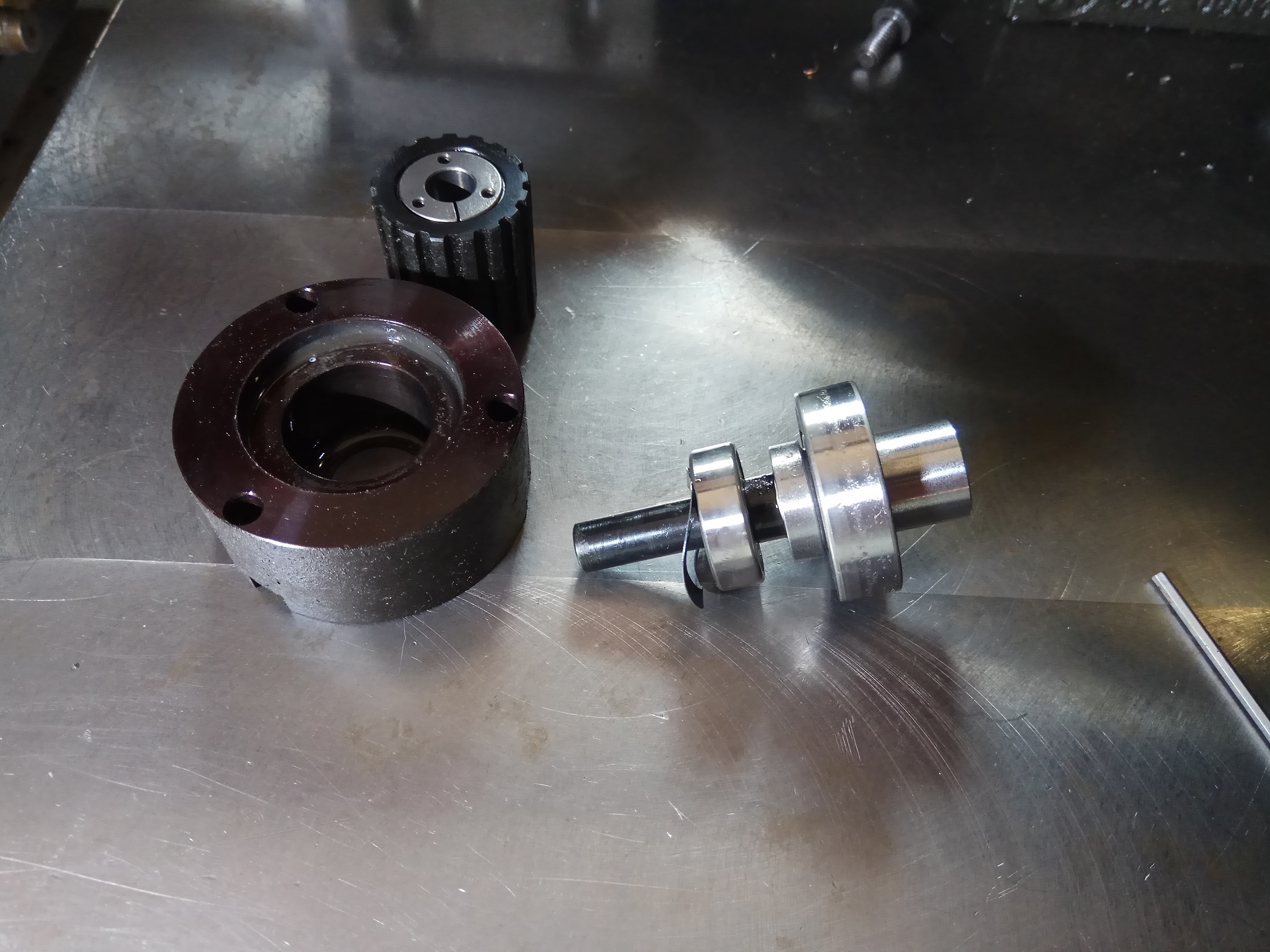

Замена подшипников на одном из приводных блоков.
IMG_20190424_132610.jpg (8717 просмотров) <a class='original' href='./download/file.php?id=161770&mode=view' target=_blank>Загрузить оригинал (852.74 КБ)</a>
IMG_20190424_132923.jpg (8717 просмотров) <a class='original' href='./download/file.php?id=161771&mode=view' target=_blank>Загрузить оригинал (954.16 КБ)</a>
IMG_20190424_133025.jpg (8717 просмотров) <a class='original' href='./download/file.php?id=161772&mode=view' target=_blank>Загрузить оригинал (1.02 МБ)</a>
IMG_20190424_133238.jpg (8717 просмотров) <a class='original' href='./download/file.php?id=161773&mode=view' target=_blank>Загрузить оригинал (1.03 МБ)</a>
