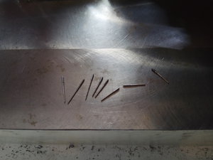

Идет процесс изучение станка, параллельно изготавливаются цанги.
Детали будут точится диаметром 1.2 мм и длиной 20 мм

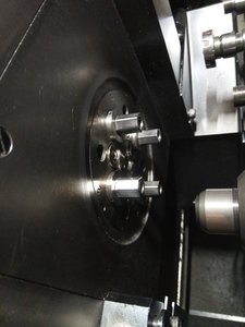

Особенность станка в том, что резцы вращаются вокруг прутка, до 12000 об/мин

Еще немного фото. Если интересует конкретный узел, расскажу и покажу подробнее.

Сообщения: 5414
Re: Escomatic NM 647
Дмитрий спасибо большое! я правильно понимаю что у него станина сварная ?

Hanter писал(а):я правильно понимаю что у него станина сварная ?
Нет, чугун.

Дмитро писал(а):Нет, чугун.
Поправочка, чугунная плита, и к ней навешанное железо, все остальное сварное.

Первая стружка. Второй цанги все еще нет, третий раз отправили на доработку.
Диаметр детали 1 и 1.6 мм, длина 24 мм
