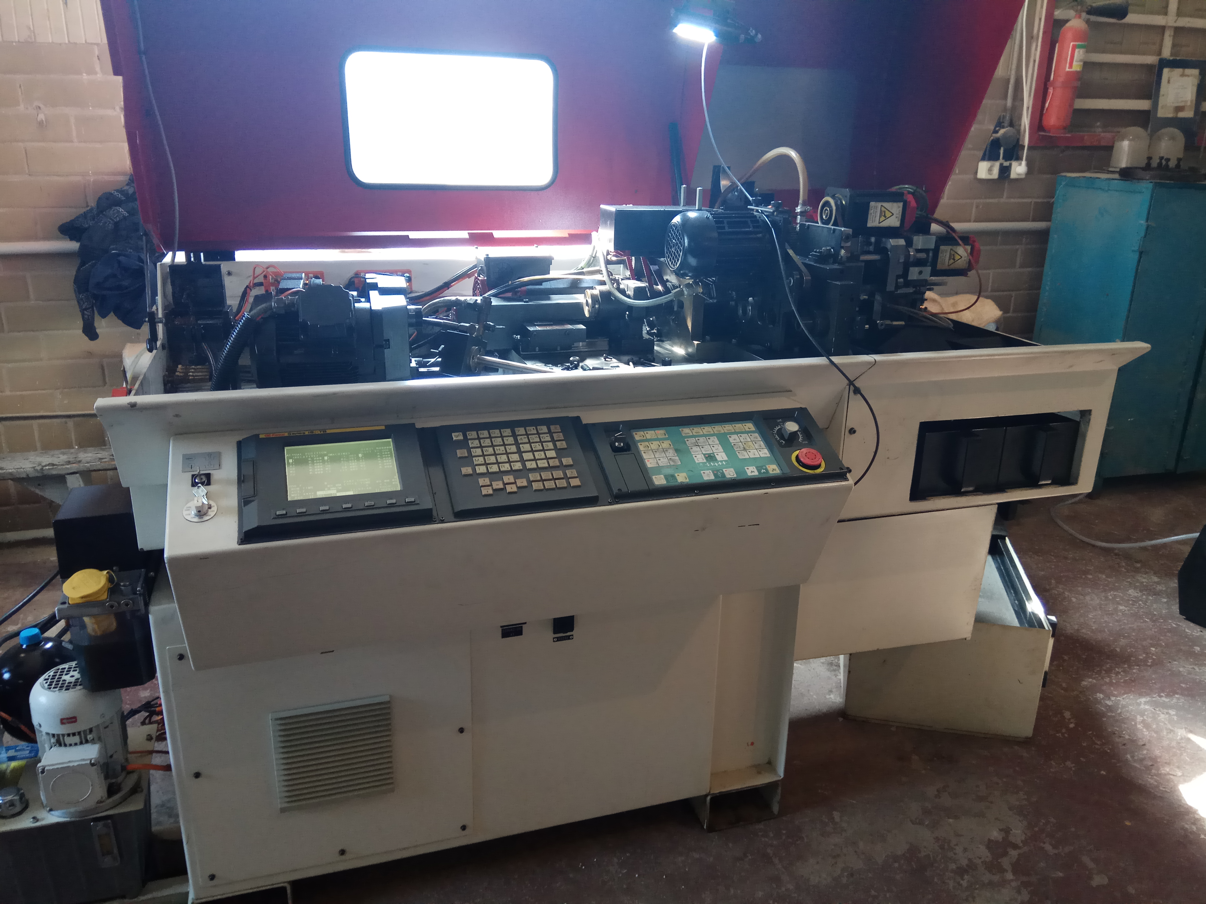

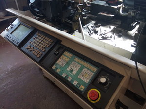

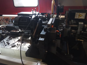

Идет процесс изучение станка, параллельно изготавливаются цанги.
Детали будут точится диаметром 1.2 мм и длиной 20 мм

Re: Escomatic NM 647
Дмитрий, а можно поподробнее механику пофоткать ? шибко интересный станочек.
Сообщение Дмитро »
Hanter писал(а):Дмитрий, а можно поподробнее механику пофоткать ? шибко интересный станочек.
Можно, в понедельник сделаю.
Особенность станка в том, что резцы вращаются вокруг прутка, до 12000 об/мин
А я потому и спросил. очень уж у него интересная и не традиционная кинематика. :) спасибо заранее!

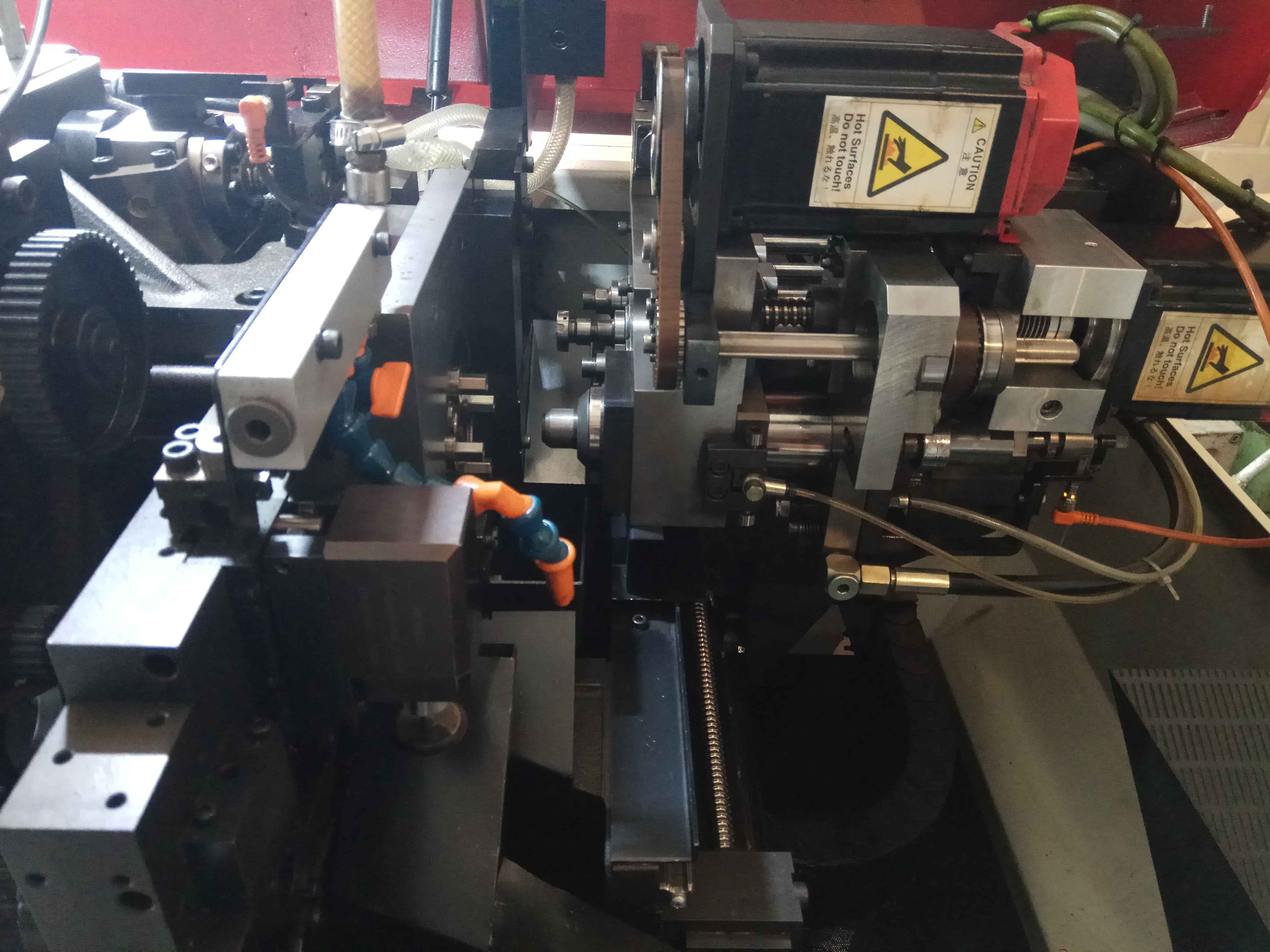

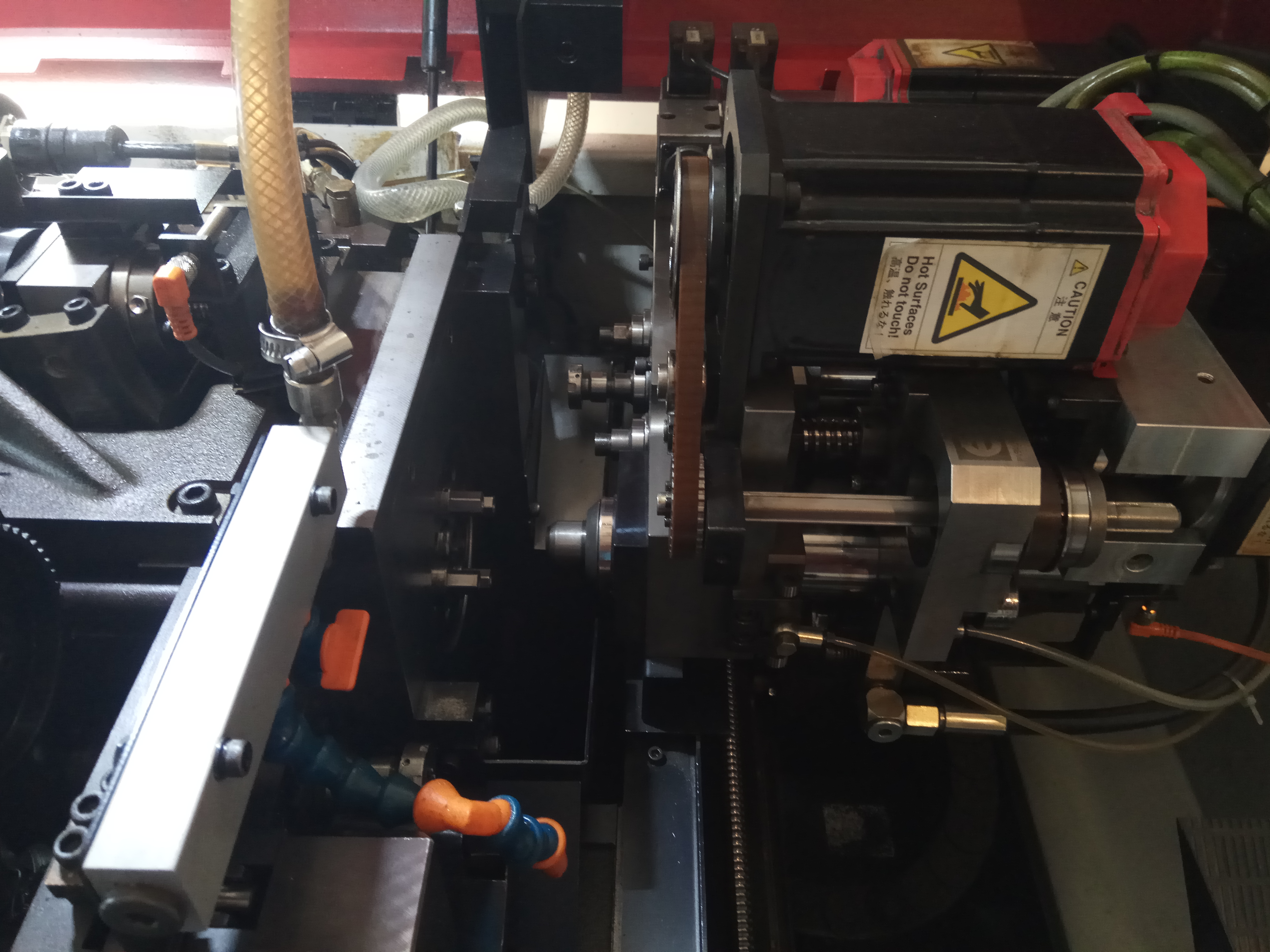

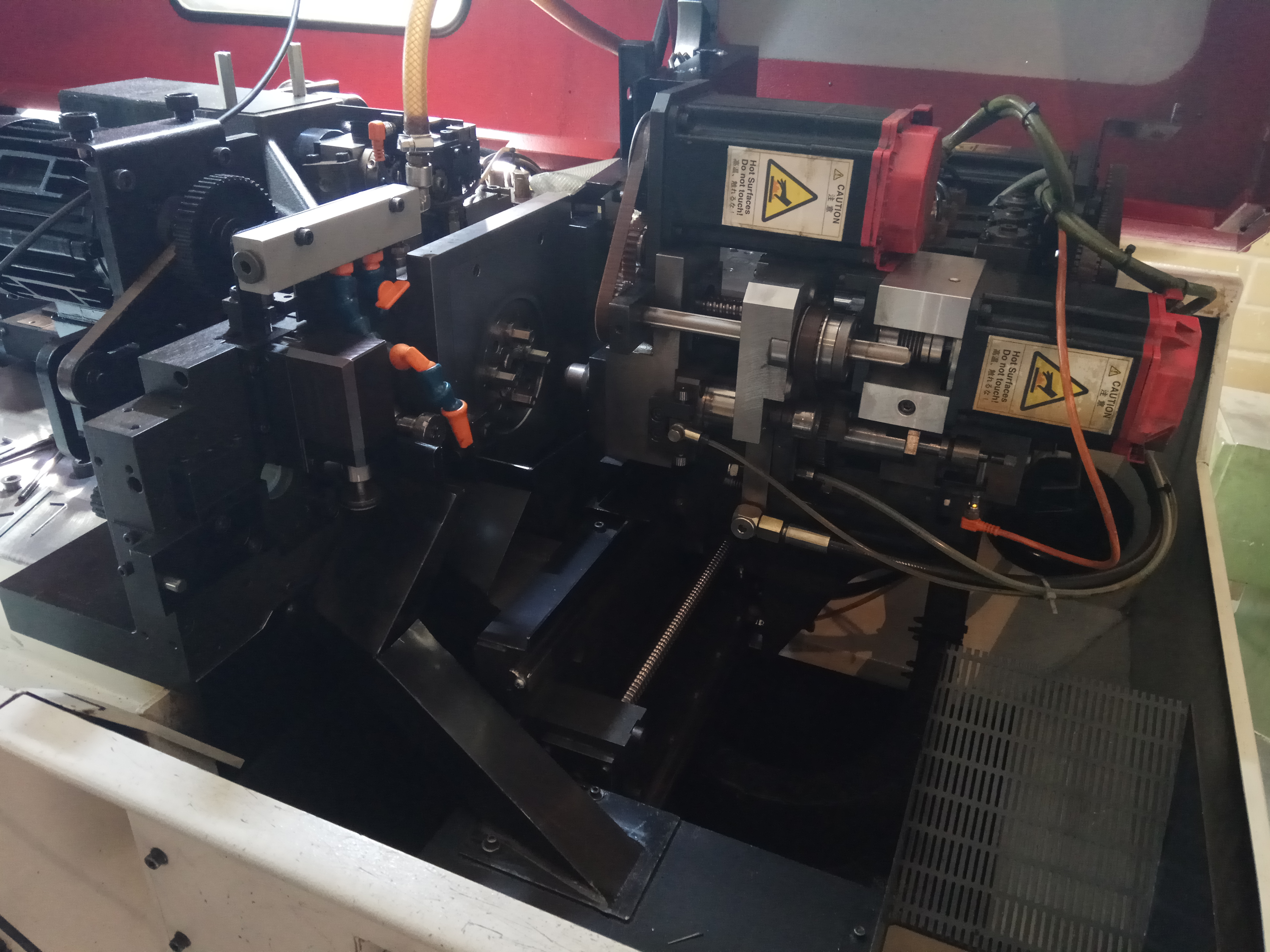

Сообщение Дмитро »
Еще немного фото. Если интересует конкретный узел, расскажу и покажу подробнее.
Дмитрий спасибо большое! я правильно понимаю что у него станина сварная ?
Сообщение Дмитро »
Hanter писал(а):я правильно понимаю что у него станина сварная ?
Нет, чугун.
Сообщение Дмитро »
Дмитро писал(а):Нет, чугун.
Поправочка, чугунная плита, и к ней навешанное железо, все остальное сварное.
