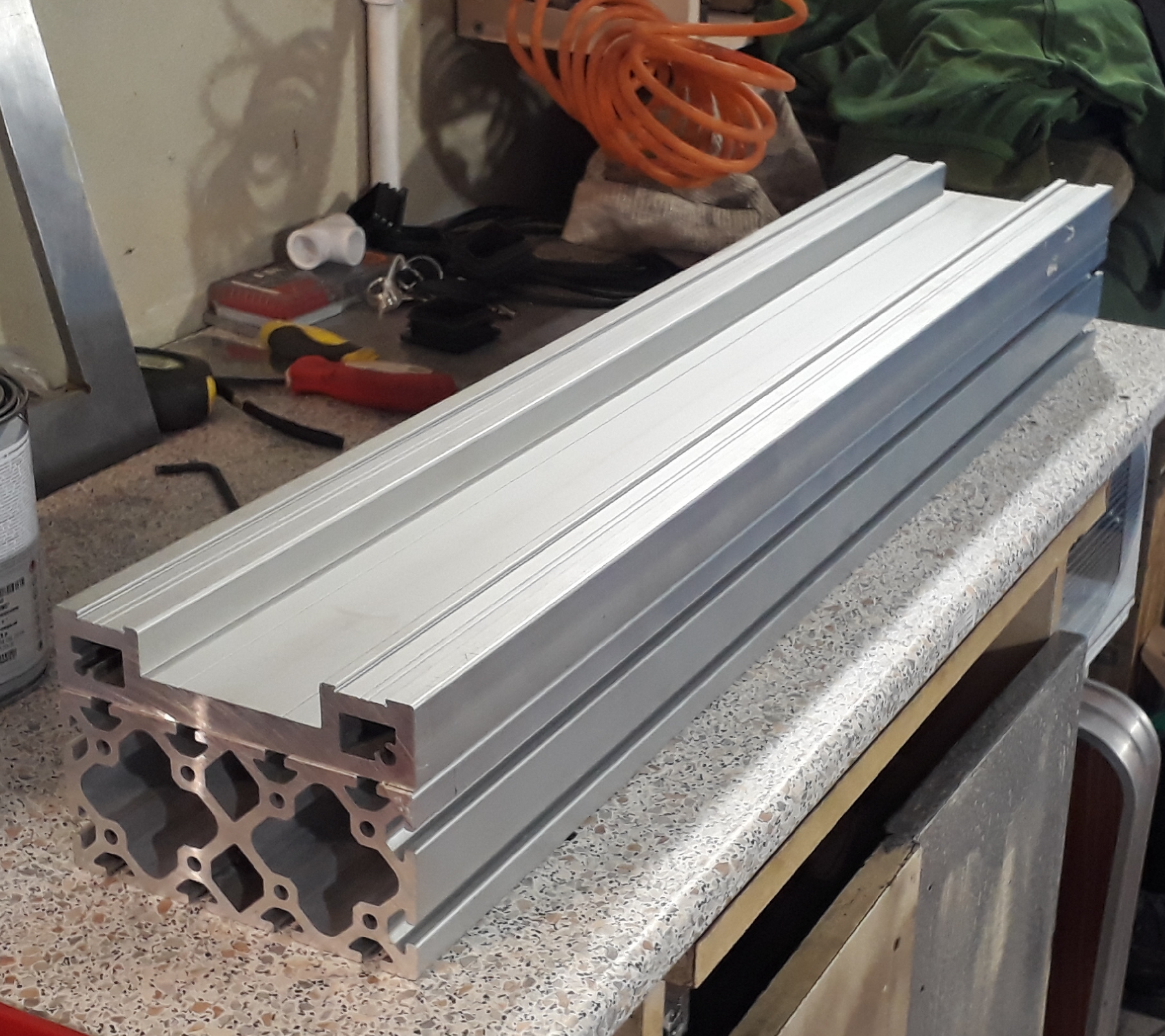

Легкий фрезер с рабочим полем 400*300, портал на базе профиля от Ultrus
http://www.cnc-club.ru/forum/viewtopic. ... &start=820
За базу взял предыдущую версию http://www.cnc-club.ru/forum/viewtopic. ... 36#p424210
Планируются драйверы DM542 и моторы NEMA23 76 мм
Станок U профиль.JPG (8406 просмотров) <a class='original' href='./download/file.php?id=156152&sid=bdb003d665935fad99a667bb811ad3a2&mode=view' target=_blank>Загрузить оригинал (195.25 КБ)</a>
Основная задача понять какая жесткость получится с таким профилем и формой боковин портала. Станина полностью устроила на предыдущей версии, поэтому оставляю той же но с мелкими доработками.
Швп 1605, Каретки фирмы CHTR 15
Уже все фрезернул и начал сборку

После сборки каркаса станины отфрезеровал и просверлил отверстия
4.jpg (8406 просмотров) <a class='original' href='./download/file.php?id=156156&sid=bdb003d665935fad99a667bb811ad3a2&mode=view' target=_blank>Загрузить оригинал (179.61 КБ)</a>
5.jpg (8406 просмотров) <a class='original' href='./download/file.php?id=156157&sid=bdb003d665935fad99a667bb811ad3a2&mode=view' target=_blank>Загрузить оригинал (185.6 КБ)</a>
Вот, что уже получилось. Очень легко и быстро юстируется. Рельсы прижимаются к бортикам, плита портал упирается в карманы. Пока сборка очень радует
6.jpg (8406 просмотров) <a class='original' href='./download/file.php?id=156158&sid=bdb003d665935fad99a667bb811ad3a2&mode=view' target=_blank>Загрузить оригинал (223.68 КБ)</a>
7.jpg (8406 просмотров) <a class='original' href='./download/file.php?id=156159&sid=bdb003d665935fad99a667bb811ad3a2&mode=view' target=_blank>Загрузить оригинал (86.97 КБ)</a>

Этот профиль не предназначен для использования как портал в чистом виде поскольку слишком тонкий. Как портал он идет совместно с профилем 160х80

Посмотрим. Измерения покажут. Я на свой станок именно так и сделал, u профиль Прикрутил к 80х160.

Вот реально непонимаю зачем при таких возможностях заниматся кроиловом? Тут экономия на этих профилях и 10% от всех затрат нету но в жесткости можно потерять очень значительно.

Юстировать удобно. Мне не нравится концепция установки рельс сразу на профиль. Макс, я уже ответил, соберу и измерю жесткость.

А тут они на что крепятся? Также на профиль :hehehe: только еще в люминевую резьбу вместо сухарей.

Я имею ввиду, буртик есть для удобства юстировки. Алюминиевая резьба, что не так то? По моему для м4 болта более чем достаточно. Что ты пытаешься доказать?

Этот буртик можно считать за базу если фрезернуть а так это ровно тожесамое что к профилю прикрутить рельс. И этот профиль задумано использовать в дополнение к 160х80 а не вместо него. Пилить конечно както будет но такой портал тожесамое что просто из пластины.

Буду иметь ввиду. Я за базу и делаю. Профиль фрезерую. А как будет пилить и какая будет жесткость посмотрим. Я же не бью в грудь руками, что я ожидаю супер результатов. Соберем увидим. Как я понял автора этого профиля, он не исключал возможность использовать без связки с 160х80

на своем вот так сделал. Была стальная плита , жесткость вроде нормальная была. Но при увеличении скорости начинала резонировать. С профилем в таком виде жесткость 0.03 получилась

да, у меня такой, кривой он сильно. Его только под фрезеровку.

Я фрезерую. На фото до фрезеровки
