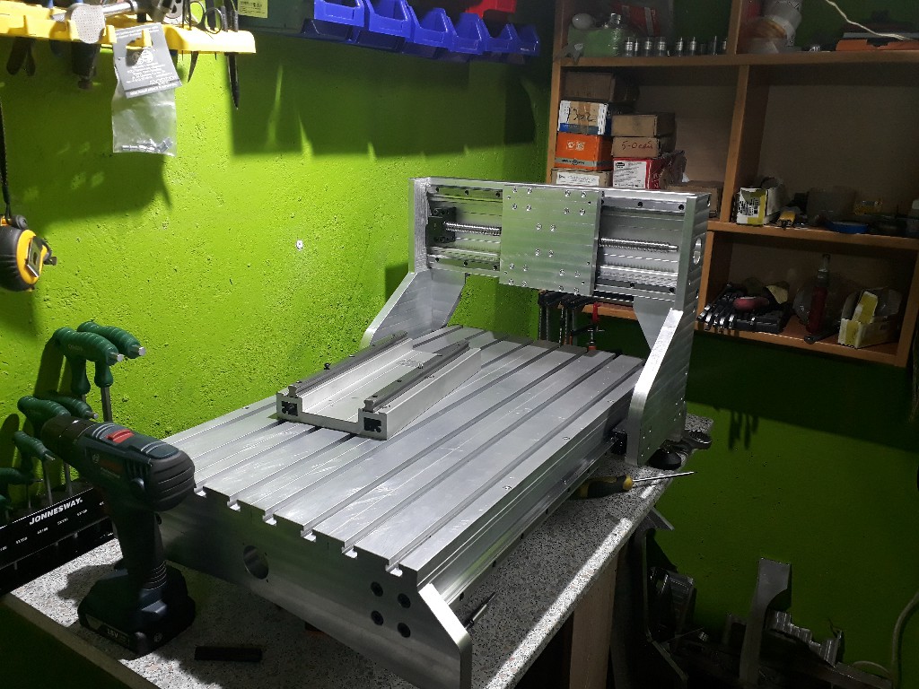

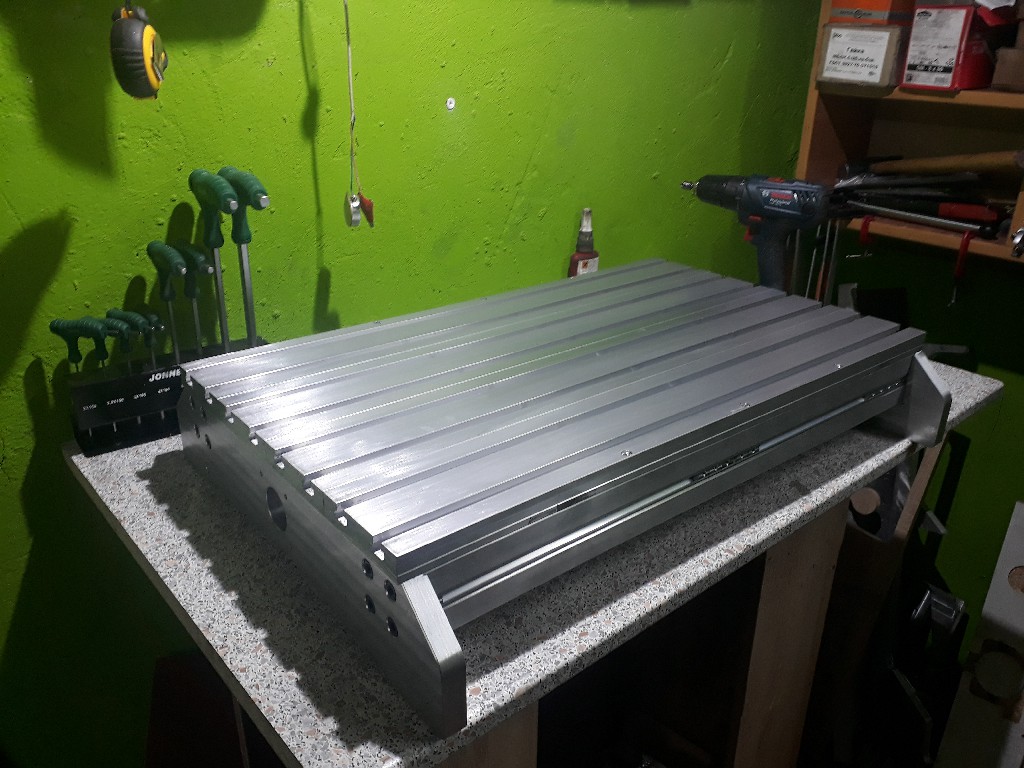

Основная задача понять какая жесткость получится с таким профилем и формой боковин портала. Станина полностью устроила на предыдущей версии, поэтому оставляю той же но с мелкими доработками.
Швп 1605, Каретки фирмы CHTR 15
Уже все фрезернул и начал сборку

После сборки каркаса станины отфрезеровал и просверлил отверстия
4.jpg (8986 просмотров) <a class='original' href='./download/file.php?id=156156&mode=view' target=_blank>Загрузить оригинал (179.61 КБ)</a>
5.jpg (8986 просмотров) <a class='original' href='./download/file.php?id=156157&mode=view' target=_blank>Загрузить оригинал (185.6 КБ)</a>
Вот, что уже получилось. Очень легко и быстро юстируется. Рельсы прижимаются к бортикам, плита портал упирается в карманы. Пока сборка очень радует
6.jpg (8986 просмотров) <a class='original' href='./download/file.php?id=156158&mode=view' target=_blank>Загрузить оригинал (223.68 КБ)</a>
7.jpg (8986 просмотров) <a class='original' href='./download/file.php?id=156159&mode=view' target=_blank>Загрузить оригинал (86.97 КБ)</a>

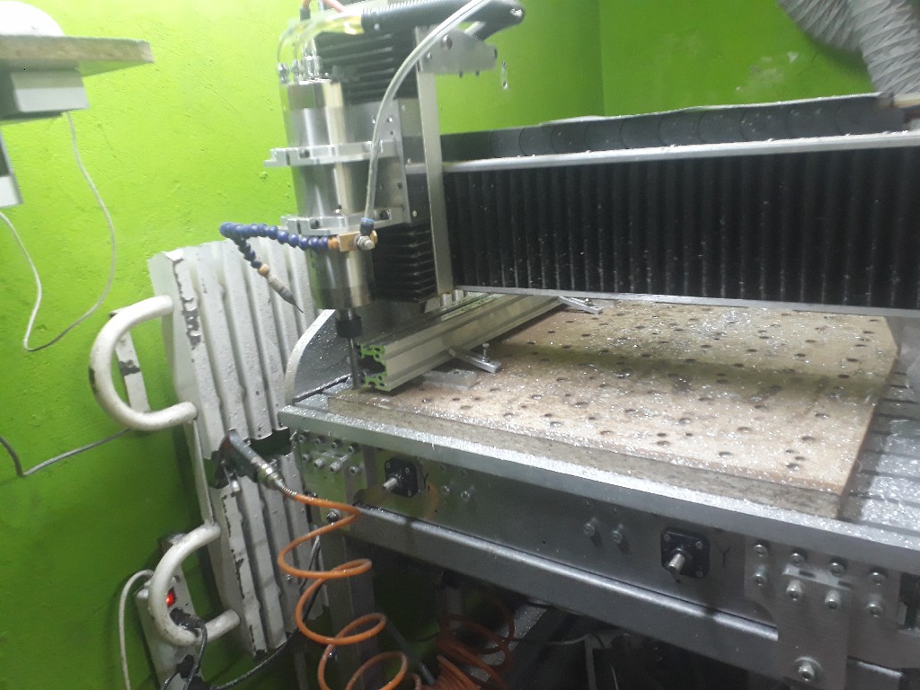

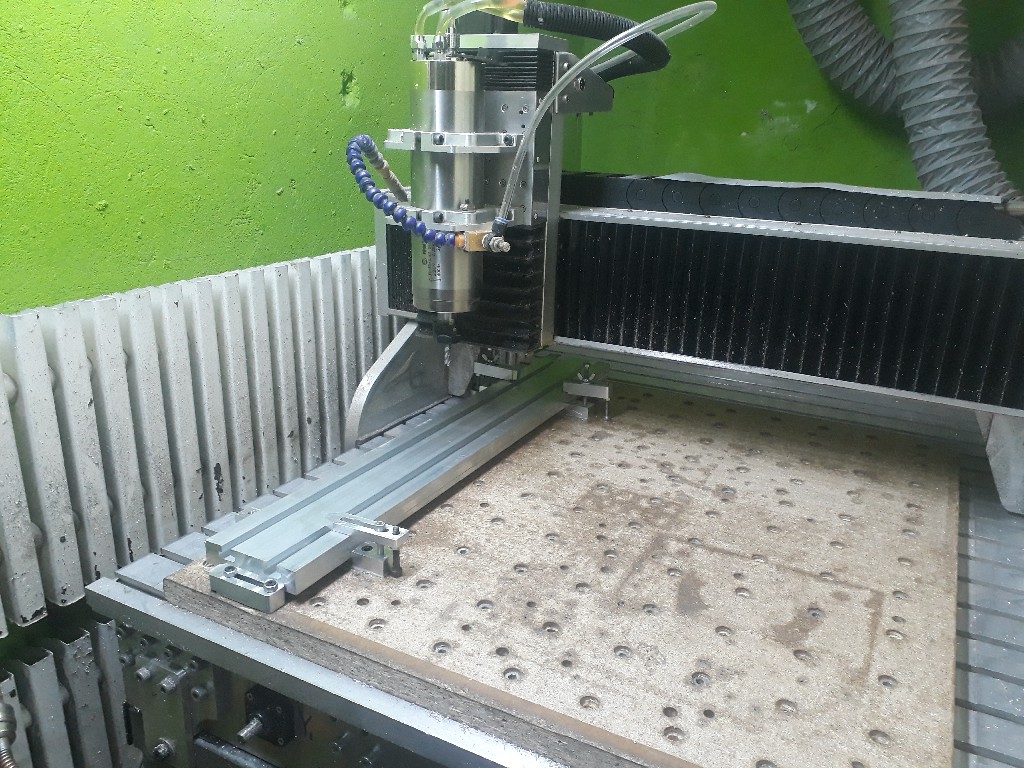

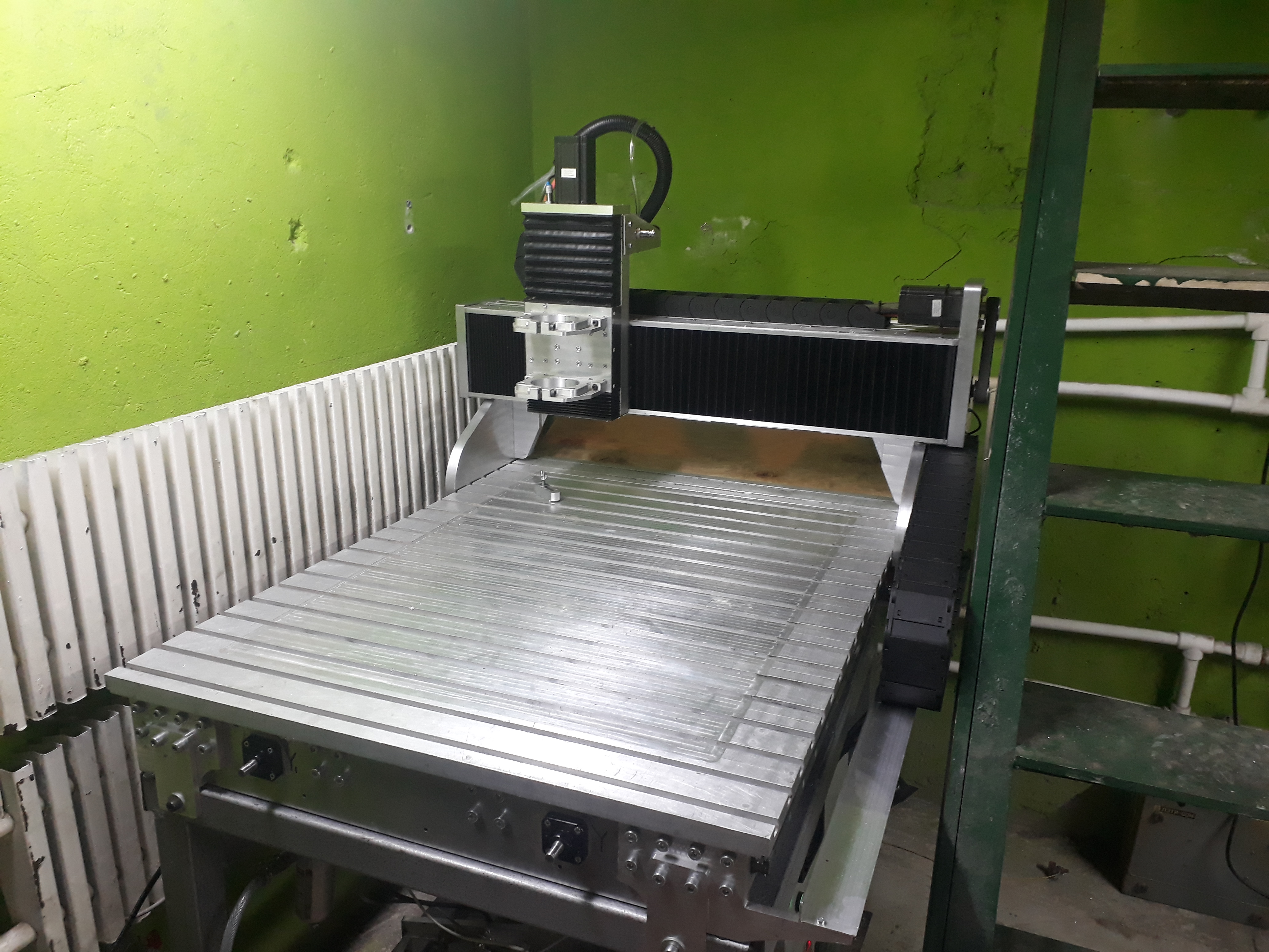

Ну хоть один проект кроме авторского на этом профиле появился. У меня все никак денег свободных не появится освоить тот хлыст что лежит. И все думаю каким профилем усиливать - 40х160 или 80х160. Собственно на поле 400х300 думаю профиль и в одиночку неплохо себя покажет. Но у меня получилось (пока только по проекту) запихать без проставочной пластины ось Z. Правда у меня в проекте 20-е рельсы.
sivolap36
Сообщения: 444
Репутация: 122
Откуда: Воронеж
Re: Легкий фрезер с рабочим полем 400*300
Сообщение sivolap36 »
на своем вот так сделал. Была стальная плита , жесткость вроде нормальная была. Но при увеличении скорости начинала резонировать. С профилем в таком виде жесткость 0.03 получилась

al_us
Сообщения: 442
Репутация: 115
Сообщение al_us »
nevkon писал(а):Ну хоть один проект кроме авторского на этом профиле появилс
нет-нет проскакивают станки на этом профиле вон у Sимы кажется такойже использовался.
да, у меня такой, кривой он сильно. Его только под фрезеровку.
