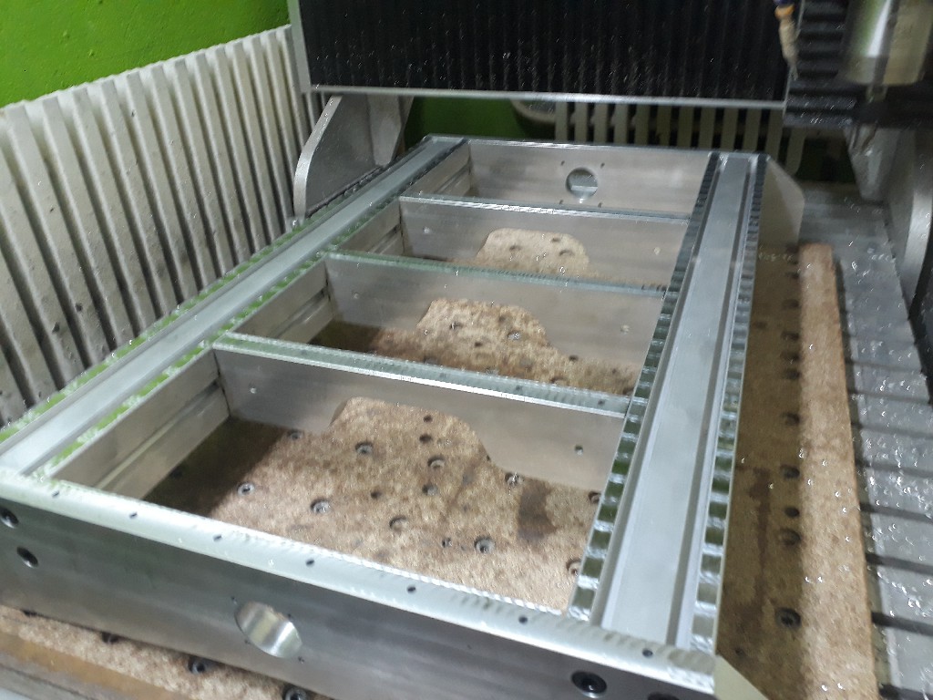

Основная задача понять какая жесткость получится с таким профилем и формой боковин портала. Станина полностью устроила на предыдущей версии, поэтому оставляю той же но с мелкими доработками.
Швп 1605, Каретки фирмы CHTR 15
Уже все фрезернул и начал сборку

После сборки каркаса станины отфрезеровал и просверлил отверстия
4.jpg (8446 просмотров) <a class='original' href='./download/file.php?id=156156&sid=ca28f9e8093eec37421a5865dd07e323&mode=view' target=_blank>Загрузить оригинал (179.61 КБ)</a>
5.jpg (8446 просмотров) <a class='original' href='./download/file.php?id=156157&sid=ca28f9e8093eec37421a5865dd07e323&mode=view' target=_blank>Загрузить оригинал (185.6 КБ)</a>
Вот, что уже получилось. Очень легко и быстро юстируется. Рельсы прижимаются к бортикам, плита портал упирается в карманы. Пока сборка очень радует

Этот профиль не предназначен для использования как портал в чистом виде поскольку слишком тонкий. Как портал он идет совместно с профилем 160х80

Посмотрим. Измерения покажут. Я на свой станок именно так и сделал, u профиль Прикрутил к 80х160.

Вот реально непонимаю зачем при таких возможностях заниматся кроиловом? Тут экономия на этих профилях и 10% от всех затрат нету но в жесткости можно потерять очень значительно.

Юстировать удобно. Мне не нравится концепция установки рельс сразу на профиль. Макс, я уже ответил, соберу и измерю жесткость.

А тут они на что крепятся? Также на профиль :hehehe: только еще в люминевую резьбу вместо сухарей.

Я имею ввиду, буртик есть для удобства юстировки. Алюминиевая резьба, что не так то? По моему для м4 болта более чем достаточно. Что ты пытаешься доказать?

Этот буртик можно считать за базу если фрезернуть а так это ровно тожесамое что к профилю прикрутить рельс. И этот профиль задумано использовать в дополнение к 160х80 а не вместо него. Пилить конечно както будет но такой портал тожесамое что просто из пластины.

Буду иметь ввиду. Я за базу и делаю. Профиль фрезерую. А как будет пилить и какая будет жесткость посмотрим. Я же не бью в грудь руками, что я ожидаю супер результатов. Соберем увидим. Как я понял автора этого профиля, он не исключал возможность использовать без связки с 160х80
