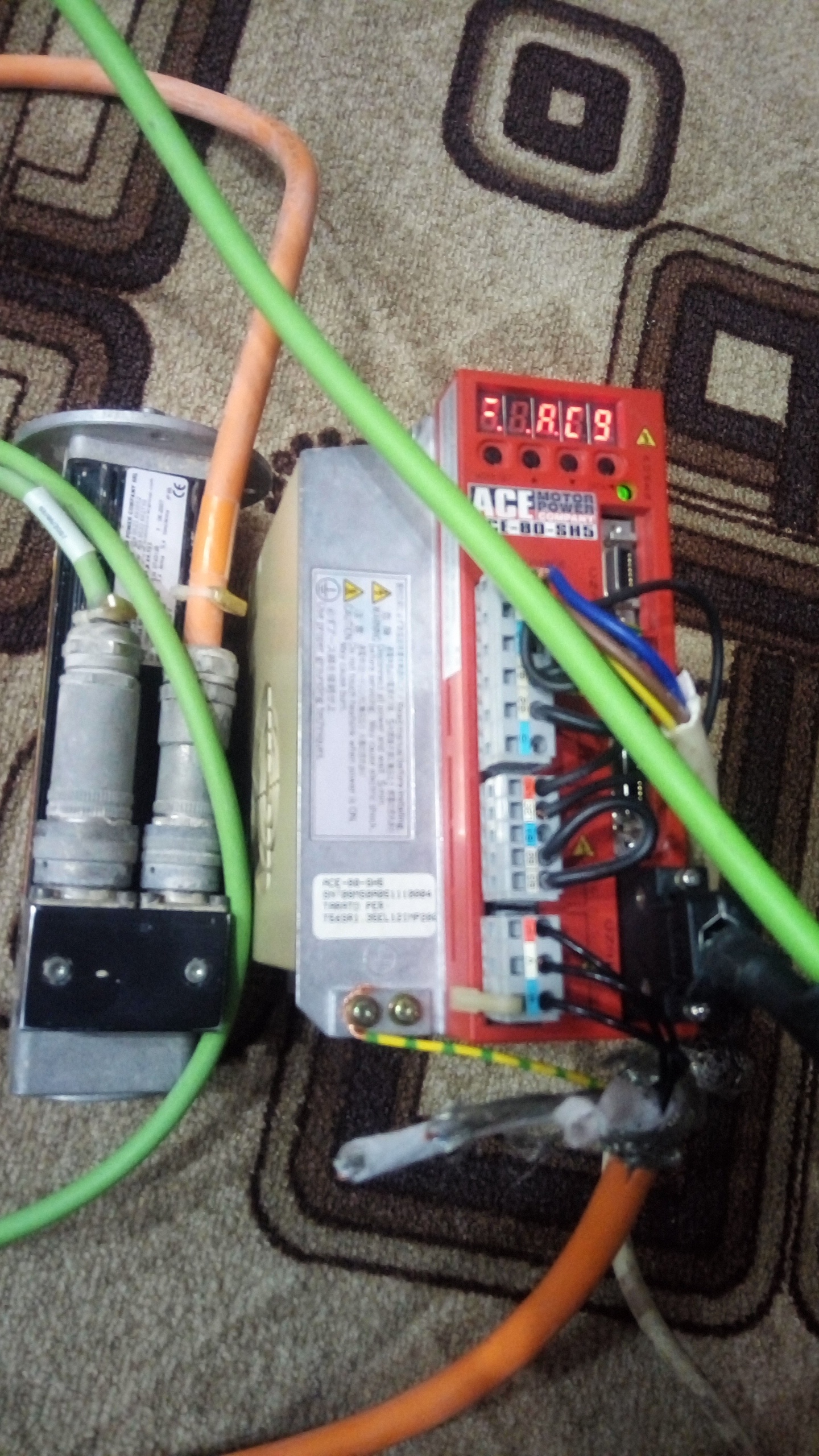

Ребята помогите разобраться с сервоприводом. Не получается сбросить аварию и хотя бы в ручном режиме запустить.

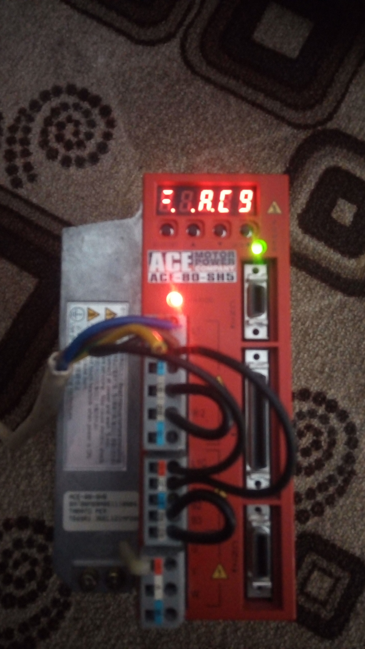

Эта авария ни как не сбрасывается.

niksooon
Сообщения: 2008
Репутация: 1207
Откуда: Кашира
Re: Сервопривод
Сообщение niksooon »
как-бы не помешает для начала моторчик и энкодер подключить...... глядишь болячка и сама рассосется
Roman84.com
Сообщения: 100
Зарегистрирован: 09 янв 2019, 10:09
Настоящее имя: Roman
Re: Сервопривод
Сообщение Roman84.com »
Всё подключал,ошибка не уходит. По букварю говорят что нет связи. Кабеля заводские. Всё равно не получается.
Re: Сервопривод
Roman84.com писал(а):Эта авария ни как не сбрасывается.
даже удивительно....
Буфер обмена01.gif (2964 просмотра) <a class='original' href='./download/file.php?id=154008&mode=view' target=_blank>Загрузить оригинал (11.78 КБ)</a>
проклятые буржуины.... че удумали... без энкодера не сбросить ошибку связи с энкодером.... бывает же такое.... :lol:

Всё подключено

ART_ME
Сообщения: 394
Зарегистрирован: 17 ноя 2015, 18:05
Репутация: -40
Re: Сервопривод
Сообщение ART_ME »
Если это клон яскавы, то ошибка AC9 может появляться не только в случае неисправности, но и когда двигатель, который идентифицируется энкодером, не входит в перечень разрешенных для этого сервоусилителя.
Никогда не спорьте с дураками. Они опустят Вас до своего уровня и победят за счет опыта.
Re: Сервопривод
Ваш усилок - это 2-ая сигма яскавы. идут под маркировкой SGDH, SGDM... мануалы в сети есть. качайте мануалы и смотрите что не так. но на 99.9% могу сказать что у вас мотор НЕ от этого сервопака. ну просто не выпускала яскава таких моторов. а данные усилки живут только с конкретными видами моторов. опознают их по прошитой в энкодере информации. Ваш же мотор визуально похож на лензе/мог и тп... они в принципе не должны и не будут работать с данным сервопаком. ему нужны моторы с маркировкой SGMPH, SGMAH, SGMGH....

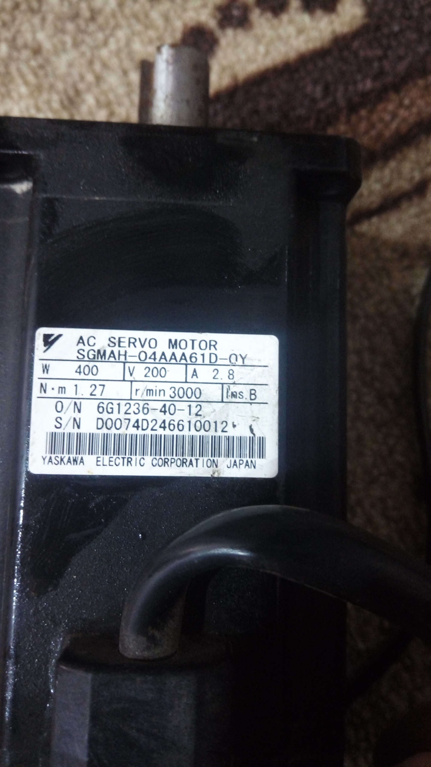

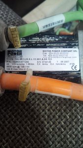

Вот этот мотор работал на оборудовании на котором раньше стоял
1547026141110977535804.jpg (2912 просмотров) <a class='original' href='./download/file.php?id=154016&mode=view' target=_blank>Загрузить оригинал (1.18 МБ)</a>
Re: Сервопривод
Hanter писал(а):они в принципе не должны и не будут работать с данным сервопаком. ему нужны моторы с маркировкой SGMPH, SGMAH, SGMGH....
Если этот усилок точился под стороннего вендора, то он может быть обучен работать с моторами именно этого вендора :)

Re: Сервопривод

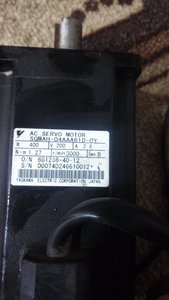

Есть такой мотор. Вроде должен подходить. Но как энкодер подключить правильно,это проблема.
15470282557351747079448.jpg (2888 просмотров) <a class='original' href='./download/file.php?id=154024&mode=view' target=_blank>Загрузить оригинал (1.16 МБ)</a>
mikehv
Сообщения: 1846
Репутация: 1175
Откуда: Иваново
Re: Сервопривод
Сообщение mikehv »
никаких проблем там с подключением энкодера нет. Просто надо почитать мануал.
Re: Сервопривод
N1X писал(а):Если этот усилок точился под стороннего вендора, то он может быть обучен работать с моторами именно этого вендора
вряд ли. скорее всего под стороннего вендора точился весь комплект - усилок+мотор :) в это я поверю... а в то что яскава сделала перекрашеную в красный цвет двойку под другие моторы - шото ниочень :)

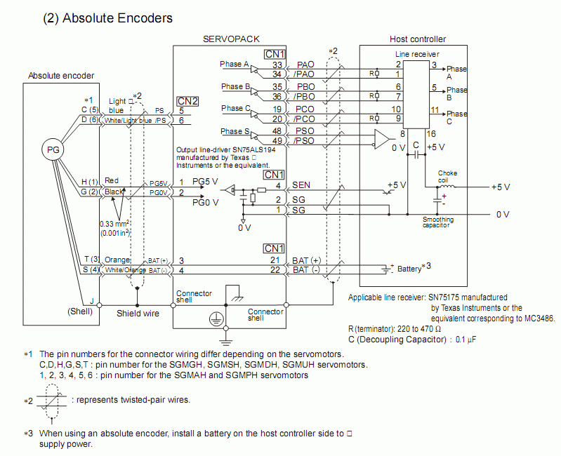

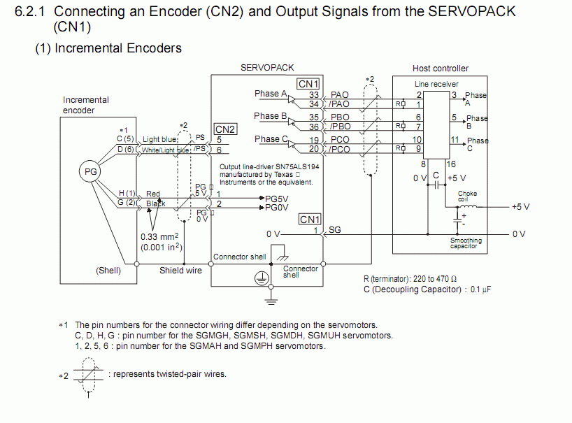

Roman84.com писал(а):Есть такой мотор. Вроде должен подходить. Но как энкодер подключить правильно,это проблема.
ну вот это - родной. че там сложного энкодер подключить ??? там 4 конца всего и экран...
Буфер обмена01.gif (2879 просмотров) <a class='original' href='./download/file.php?id=154025&mode=view' target=_blank>Загрузить оригинал (42.39 КБ)</a>
иил 6 в варианте с абсолютным...
Буфер обмена02.gif (2879 просмотров) <a class='original' href='./download/file.php?id=154026&mode=view' target=_blank>Загрузить оригинал (51.84 КБ)</a>
но реально нужны только 4 из первой схемы. дальше переключите энкодер в режим инкрементального.

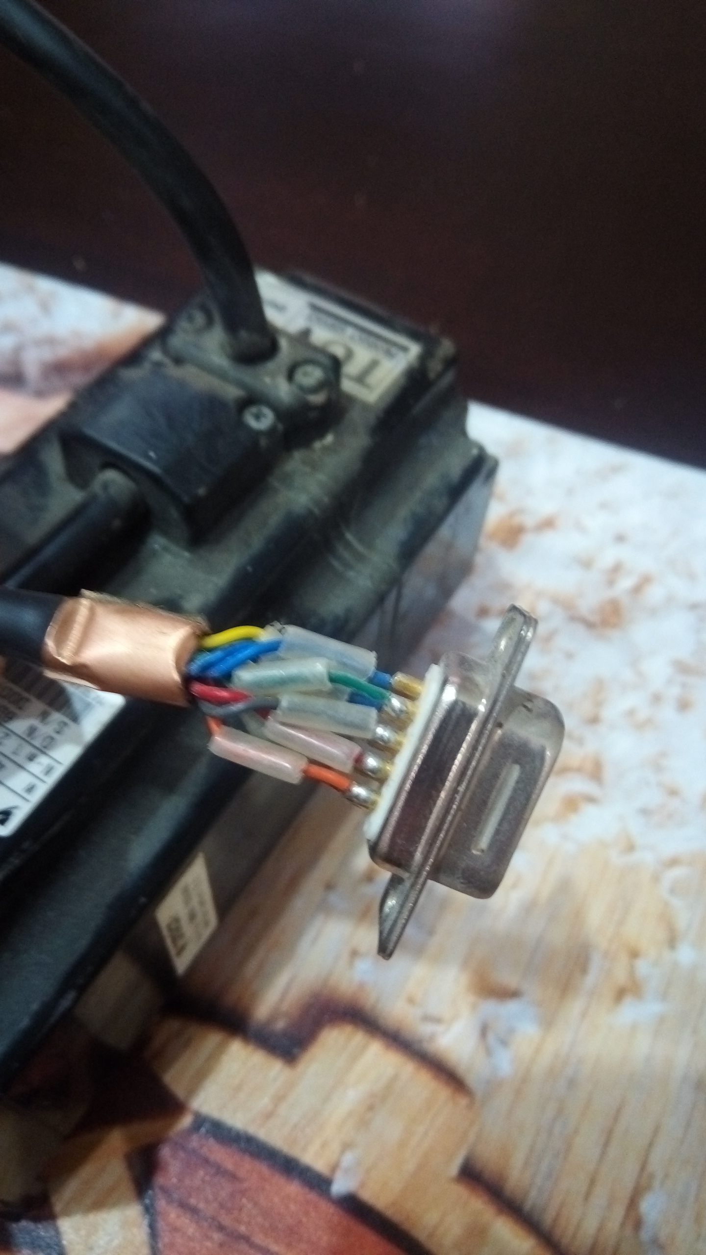

С энкодера на моторе10 проводов идёт,какой куда,хрен знает.
