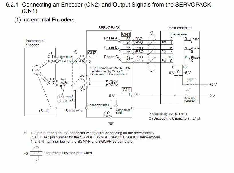

Re: Сервопривод
N1X писал(а):Если этот усилок точился под стороннего вендора, то он может быть обучен работать с моторами именно этого вендора
вряд ли. скорее всего под стороннего вендора точился весь комплект - усилок+мотор :) в это я поверю... а в то что яскава сделала перекрашеную в красный цвет двойку под другие моторы - шото ниочень :)
Roman84.com писал(а):Есть такой мотор. Вроде должен подходить. Но как энкодер подключить правильно,это проблема.
ну вот это - родной. че там сложного энкодер подключить ??? там 4 конца всего и экран...
Буфер обмена01.gif (2896 просмотров) <a class='original' href='./download/file.php?id=154025&mode=view' target=_blank>Загрузить оригинал (42.39 КБ)</a>
иил 6 в варианте с абсолютным...
Буфер обмена02.gif (2896 просмотров) <a class='original' href='./download/file.php?id=154026&mode=view' target=_blank>Загрузить оригинал (51.84 КБ)</a>
но реально нужны только 4 из первой схемы. дальше переключите энкодер в режим инкрементального.
