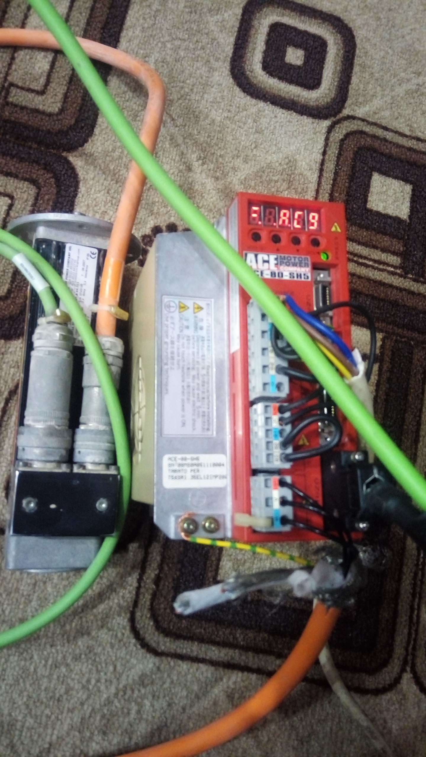

Ребята помогите разобраться с сервоприводом. Не получается сбросить аварию и хотя бы в ручном режиме запустить.

Эта авария ни как не сбрасывается.

как-бы не помешает для начала моторчик и энкодер подключить...... глядишь болячка и сама рассосется

Всё подключал,ошибка не уходит. По букварю говорят что нет связи. Кабеля заводские. Всё равно не получается.

Ну тогда что может быть если всё подключено,что сделать что бы он его увидел.

Где-то на форуме промелькнула информация: при подключении мотора (и энкодера соответственно) заводскими кабелями - ошибка. Если подключать через удлинители ошибки нет, все работает... Как то так, точнее не вспомню...

Всё подключено

Если это клон яскавы, то ошибка AC9 может появляться не только в случае неисправности, но и когда двигатель, который идентифицируется энкодером, не входит в перечень разрешенных для этого сервоусилителя.
Никогда не спорьте с дураками. Они опустят Вас до своего уровня и победят за счет опыта.
Re: Сервопривод
Ваш усилок - это 2-ая сигма яскавы. идут под маркировкой SGDH, SGDM... мануалы в сети есть. качайте мануалы и смотрите что не так. но на 99.9% могу сказать что у вас мотор НЕ от этого сервопака. ну просто не выпускала яскава таких моторов. а данные усилки живут только с конкретными видами моторов. опознают их по прошитой в энкодере информации. Ваш же мотор визуально похож на лензе/мог и тп... они в принципе не должны и не будут работать с данным сервопаком. ему нужны моторы с маркировкой SGMPH, SGMAH, SGMGH....

Вот этот мотор работал на оборудовании на котором раньше стоял

Если этот усилок точился под стороннего вендора, то он может быть обучен работать с моторами именно этого вендора :)

Есть такой мотор. Вроде должен подходить. Но как энкодер подключить правильно,это проблема.

никаких проблем там с подключением энкодера нет. Просто надо почитать мануал.

вряд ли. скорее всего под стороннего вендора точился весь комплект - усилок+мотор :) в это я поверю... а в то что яскава сделала перекрашеную в красный цвет двойку под другие моторы - шото ниочень :)
Roman84.com писал(а):Есть такой мотор. Вроде должен подходить. Но как энкодер подключить правильно,это проблема.
ну вот это - родной. че там сложного энкодер подключить ??? там 4 конца всего и экран...
Буфер обмена01.gif (2880 просмотров) <a class='original' href='./download/file.php?id=154025&mode=view' target=_blank>Загрузить оригинал (42.39 КБ)</a>
иил 6 в варианте с абсолютным...
Буфер обмена02.gif (2880 просмотров) <a class='original' href='./download/file.php?id=154026&mode=view' target=_blank>Загрузить оригинал (51.84 КБ)</a>
но реально нужны только 4 из первой схемы. дальше переключите энкодер в режим инкрементального.
