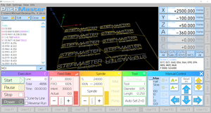

Я сообщал раньше о том, что хочу сделать свою систему управления ЧПУ станками (программа + контроллер). Но реальность такова, что на разработку совершенно нет времени.
Скорее всего, это будет простенькая система управления для 3—4 осевых фрезерных станков. По функционалу — на уровне старой трехосевой NCStudio.
Если справлюсь с такой задачей — буду думать о расширении функционала.
Первоначально надеялся сделать возможность запуска не только в Windows но и в Linux. Для этого пришлось сделать отрисовку интерфейса программными методами: http://www.cnc-club.ru/forum/viewtopic. ... 85#p428162
Но этого оказалось недостаточно. Слишком много проблем и сложностей с Linux-ом (проблемы не в том, что я не наю, как сделать, а в том, что Linux многого не умеет), поэтому решил от него отказаться, и переделал интерфейс под отрисовку силами WPF (это DirectX, а, соответственно, только Windows).
Пока еще это пустой и сильно сырой интерфейс, но уже можно приблизительно понять, что я собираюсь сделать:

Re: PathMaster — Разработка ЧПУ системы
Многое еще будет изменено.
Например, я не умею пользоваться таблицей инструмента, и никогда не использовал ни ручную, ни автосмену. Из за этого плохо понимаю, что нужно для этого в интерфейсе.
Кнопки Pause и Stop, вероятно, объединю в одну, т.к. не вижу смысла в двух разных кнопках.
Активные G-коды нужно будет сгруппировать в блоки по смыслу и назначению.
Много еще всего будет не так, как на картинке. Но общая идея, полагаю, понятна.

Помимо Reset X / Y / Z... надо добавить кнопки x/2 y/2 z/2 .....
Ну и подключение внешнего пульта. Не все же с клавиатуры работать

По мне так интерфейс надо брать полностью с какой нибудь пром стойки. Чтобы можно было работать без мышки и тача. Вот тогда будет интересно для многих.

Mamont писал(а):Помимо Reset X / Y / Z... надо добавить кнопки x/2 y/2 z/2 .....
поясни пжл)
Re: PathMaster — разработка ЧПУ системы
Или вместо кнопок Home, или на пользовательские кнопки назначать.
Можно, конечно, запихнуть второй столбец правее кнопок Reset... но получится бяка.
Mamont писал(а):Ну и подключение внешнего пульта. Не все же с клавиатуры работать
Понимаю, что нужно, но не уверен, что смогу разобраться с пультами, имеющими экран.
mikehv писал(а):По мне так интерфейс надо брать полностью с какой нибудь пром стойки. Чтобы можно было работать без мышки и тача. Вот тогда будет интересно для многих.
Тогда отсеивается 95% пользователей, у кого нет механических элементов управления вокруг экрана.
К тому же, в этом случае стоит привязываться к фиксированному размеру экрана и конкретному набору внешних элементов управления. С одной стороны за счет этого разработка ПО становится намного проще, а с другой стороны — получаем недоделанную промышленную стойку с высокой ценой (из за сложности изготовления качественной и грамотной панели управления).

michael-yurov писал(а):Тогда отсеивается 95% пользователей, у кого нет механических элементов управления вокруг экрана.
Панель многие сами могут сделать.
В том виде, который сейчас представлен аналогов много, а то о чем я говорю, в бюджетном сегменте не представлено никак.

На компе будет только интерфейс, а обработка G кода на уровне контроллера? Уже программная архитектура продумана? Имхо с этого начинать надо а не с интерфейса.

А 2 варианта интерфейса или возможность навешивать морду сложно? Мне кажется, коллективно получится лучше, чем самому.
поясни пжл)
Это чтоб вручную находить центр заготовки, без щупа.
Подвел фрезу слева до касания, обнулил координату (Reset_X)
Подвел фрезу справа до касания, допустим Х показал 31.53 мм нажал /2 (деление на 2), получил 15.765мм. Теперь "0" по оси Х лежит на центре заготовки .
Вообще с панелью можно ход конем сделать: обычный планшет под винду вклеять в железную рамку, в один USB контролер, в другой - выносной пульт.
Минимизация места и выглядит почти как настоящая стойка

viael писал(а):На компе будет только интерфейс, а обработка G кода на уровне контроллера?
Нет, на компе будет и расчет движения. Для качественного и правильного / грамотного расчета требуются значительные ресурсы. Тут либо существенно упрощать расчет, либо делать его силами ПК.
Да, хотя бы орудовать файлом размером, например, гигабайт, не получится на стороне контроллера.
viael писал(а):Уже программная архитектура продумана?
Да.
viael писал(а):Имхо с этого начинать надо а не с интерфейса.
Для меня самое сложное — интерфейс. Писать код без интерфейса невозможно. А сделать для начала как-нибудь, и потом исправлять, дорабатывать, переделывать считаю бессмысленной тратой сил и времени.
К тому-же, скорее всего, ничего хорошего уже из этого не получится. Mach3 очередной выйдет.
Программную часть можно изменять и дорабатывать сколько угодно. Она никак не пострадает от изменений и доработок. Программная часть должна всего-лишь корректно выполнять свою функцию. Не существенно, каким именно способом.
А с интерфейсом такой номер не пройдет, там все взаимосвязано и зависимо.
Darxton писал(а):А 2 варианта интерфейса
Это реально.
Darxton писал(а):или возможность навешивать морду сложно?
Навешивать морду практически нереально в текущем варианте.
Сначала так и хотел сделать, но кака получается. У кого-то прямоугольные мониторы, у кого-то квадратные. Разрешение и DPI у всех разные. Вот и приходится мучиться, делать резиновый интерфейс.
Сделать при этом возможность редактирования экрана пользователем чрезвычайно сложно.

Nonstopich писал(а):И первый же "Бажок".
Михаил,
WindowStartupLocation установите в "CenterScreen" или "CenterOwner", а то окошко на моём монике появилось много выше верхней границы.
Так и есть WindowStartupLocation="CenterScreen"
А сколько мониторов, какое разрешение, и какая настройка DPI?
Можно скриншот?

michael-yurov писал(а):Можно скриншот?
Scrt.png (21077 просмотров) <a class='original' href='./download/file.php?id=153402&mode=view' target=_blank>Загрузить оригинал (476.3 КБ)</a>
Монитор 1, ноутбук.
17" экран
Монитор 1, ноутбук.
17" экран
Окно программы больше размера экрана. Оно не влезло. Виндоус почему-то решил его таким образом запихнуть...
Потом сделаю уменьшение окна при первом запуске, если размер экрана недостаточный.
Откровенно говоря я ожидал, что виндоус сам догадается уменьшить окно...
Удалось его вытащить то, или развернуть? Или мне сейчас поправить код, чтобы была возможность запустить?
(можешь создать ярлык к файлу с галочкой запуска развернутым на весь экран)

интерфейс видно что не сырой, очень эргономичный у меня сразу появилось желание подвигать этой системой! жаль что пути расходятся с Linux. 3d движок в области превью - собственный?
