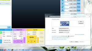

Nonstopich
Сообщения: 959
Репутация: 284
Re: PathMaster — разработка ЧПУ системы
Сообщение Nonstopich »
michael-yurov писал(а):Можно скриншот?
Scrt.png (22160 просмотров) <a class='original' href='./download/file.php?id=153402&mode=view' target=_blank>Загрузить оригинал (476.3 КБ)</a>
Монитор 1, ноутбук.
17" экран
Монитор 1, ноутбук.
17" экран
Окно программы больше размера экрана. Оно не влезло. Виндоус почему-то решил его таким образом запихнуть...
Потом сделаю уменьшение окна при первом запуске, если размер экрана недостаточный.
Откровенно говоря я ожидал, что виндоус сам догадается уменьшить окно...
Удалось его вытащить то, или развернуть? Или мне сейчас поправить код, чтобы была возможность запустить?
(можешь создать ярлык к файлу с галочкой запуска развернутым на весь экран)
