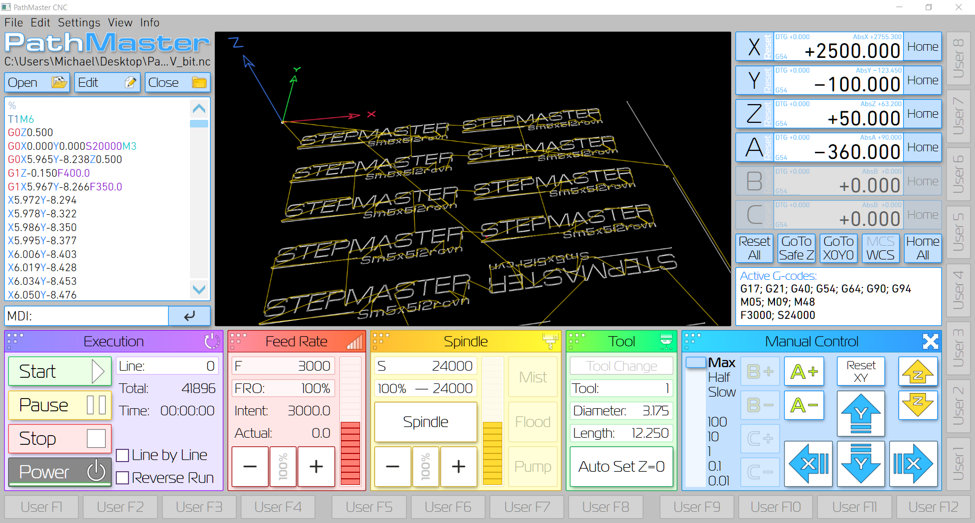

Я сообщал раньше о том, что хочу сделать свою систему управления ЧПУ станками (программа + контроллер). Но реальность такова, что на разработку совершенно нет времени.
Скорее всего, это будет простенькая система управления для 3—4 осевых фрезерных станков. По функционалу — на уровне старой трехосевой NCStudio.
Если справлюсь с такой задачей — буду думать о расширении функционала.
Первоначально надеялся сделать возможность запуска не только в Windows но и в Linux. Для этого пришлось сделать отрисовку интерфейса программными методами: http://www.cnc-club.ru/forum/viewtopic. ... 85#p428162
Но этого оказалось недостаточно. Слишком много проблем и сложностей с Linux-ом (проблемы не в том, что я не наю, как сделать, а в том, что Linux многого не умеет), поэтому решил от него отказаться, и переделал интерфейс под отрисовку силами WPF (это DirectX, а, соответственно, только Windows).
Пока еще это пустой и сильно сырой интерфейс, но уже можно приблизительно понять, что я собираюсь сделать:

Re: PathMaster — Разработка ЧПУ системы
Многое еще будет изменено.
Например, я не умею пользоваться таблицей инструмента, и никогда не использовал ни ручную, ни автосмену. Из за этого плохо понимаю, что нужно для этого в интерфейсе.
Кнопки Pause и Stop, вероятно, объединю в одну, т.к. не вижу смысла в двух разных кнопках.
Активные G-коды нужно будет сгруппировать в блоки по смыслу и назначению.
Много еще всего будет не так, как на картинке. Но общая идея, полагаю, понятна.

Помимо Reset X / Y / Z... надо добавить кнопки x/2 y/2 z/2 .....
Ну и подключение внешнего пульта. Не все же с клавиатуры работать

Re: PathMaster — разработка ЧПУ системы
Сообщение mikehv »
По мне так интерфейс надо брать полностью с какой нибудь пром стойки. Чтобы можно было работать без мышки и тача. Вот тогда будет интересно для многих.

Mamont писал(а):Помимо Reset X / Y / Z... надо добавить кнопки x/2 y/2 z/2 .....
поясни пжл)
Или вместо кнопок Home, или на пользовательские кнопки назначать.
Можно, конечно, запихнуть второй столбец правее кнопок Reset... но получится бяка.
Mamont писал(а):Ну и подключение внешнего пульта. Не все же с клавиатуры работать
Понимаю, что нужно, но не уверен, что смогу разобраться с пультами, имеющими экран.
mikehv писал(а):По мне так интерфейс надо брать полностью с какой нибудь пром стойки. Чтобы можно было работать без мышки и тача. Вот тогда будет интересно для многих.
Тогда отсеивается 95% пользователей, у кого нет механических элементов управления вокруг экрана.
К тому же, в этом случае стоит привязываться к фиксированному размеру экрана и конкретному набору внешних элементов управления. С одной стороны за счет этого разработка ПО становится намного проще, а с другой стороны — получаем недоделанную промышленную стойку с высокой ценой (из за сложности изготовления качественной и грамотной панели управления).

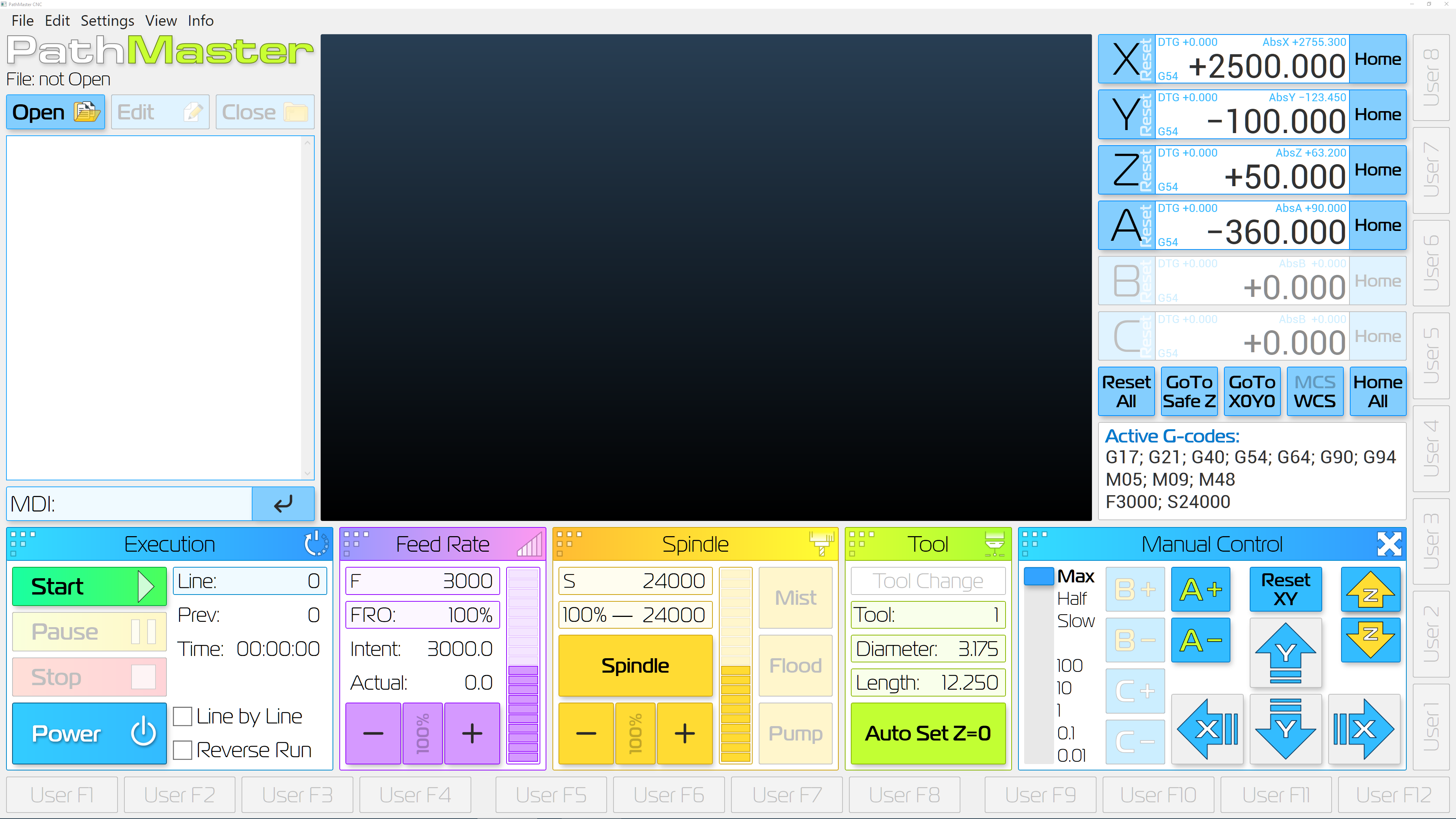

michael-yurov писал(а):получаем недоделанную промышленную стойку с высокой ценой (из за сложности изготовления качественной и грамотной панели управления).
Михаил, не ради подлиза, а ради продукта: мы все тут видели ваш Степ, смд-раскладчик и знаем на что вы способны.
Я вот ну ни капельки не сомневаюсь, что если вложиться Вам и кому-нибудь ещё с форума на тему "доделки" и "грамотности" пульта, то получится инструмент схожий по качеству со степом. Лично бы приложил руку. Что кнопочки отфрезеровать, что оттестировать какой-то функционал.
На правах сталкивавшегося с WPF и ресайзом окон под разные разрешения:
У меня есть эдакий опыт в программировани в т.ч. WPF. Под его началом есть scaleX компоненты, которые привязывают Loyout к размеру экрана.
Если вы избавите пользователя от возможности ресайзить окно, то можно с помощью этого Scal'a прикрутить масштабирование к любому экрану.
Проблем с align и climb будет вагон, спорить не буду, но всё же в каком-то конечном промежутке времени в процессе тестирования все эти "липучки" и "ограничители" размеров можно усмирить.
И первый же "Бажок".
Михаил,
WindowStartupLocation установите в "CenterScreen" или "CenterOwner", а то окошко на моём монике появилось много выше верхней границы.
поясни пжл)
Это чтоб вручную находить центр заготовки, без щупа.
Подвел фрезу слева до касания, обнулил координату (Reset_X)
Подвел фрезу справа до касания, допустим Х показал 31.53 мм нажал /2 (деление на 2), получил 15.765мм. Теперь "0" по оси Х лежит на центре заготовки .
Вообще с панелью можно ход конем сделать: обычный планшет под винду вклеять в железную рамку, в один USB контролер, в другой - выносной пульт.
Минимизация места и выглядит почти как настоящая стойка

Nonstopich писал(а):У меня есть эдакий опыт в программировани в т.ч. WPF. Под его началом есть scaleX компоненты, которые привязывают Loyout к размеру экрана.
А сейчас плохо что ли растягивается?
Панели, кстати, тоже тянутся за разделители.
Nonstopich писал(а):И первый же "Бажок".
Михаил,
Так и есть WindowStartupLocation="CenterScreen"
А сколько мониторов, какое разрешение, и какая настройка DPI?
Можно скриншот?
michael-yurov писал(а):Можно скриншот?
Монитор 1, ноутбук.
17" экран
Окно программы больше размера экрана. Оно не влезло. Виндоус почему-то решил его таким образом запихнуть...
Потом сделаю уменьшение окна при первом запуске, если размер экрана недостаточный.
Откровенно говоря я ожидал, что виндоус сам догадается уменьшить окно...
Удалось его вытащить то, или развернуть? Или мне сейчас поправить код, чтобы была возможность запустить?
(можешь создать ярлык к файлу с галочкой запуска развернутым на весь экран)
